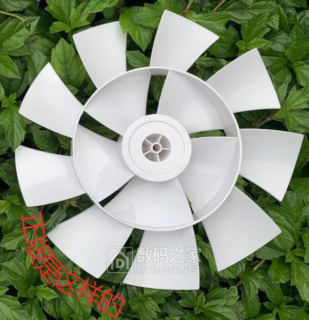

扇叶

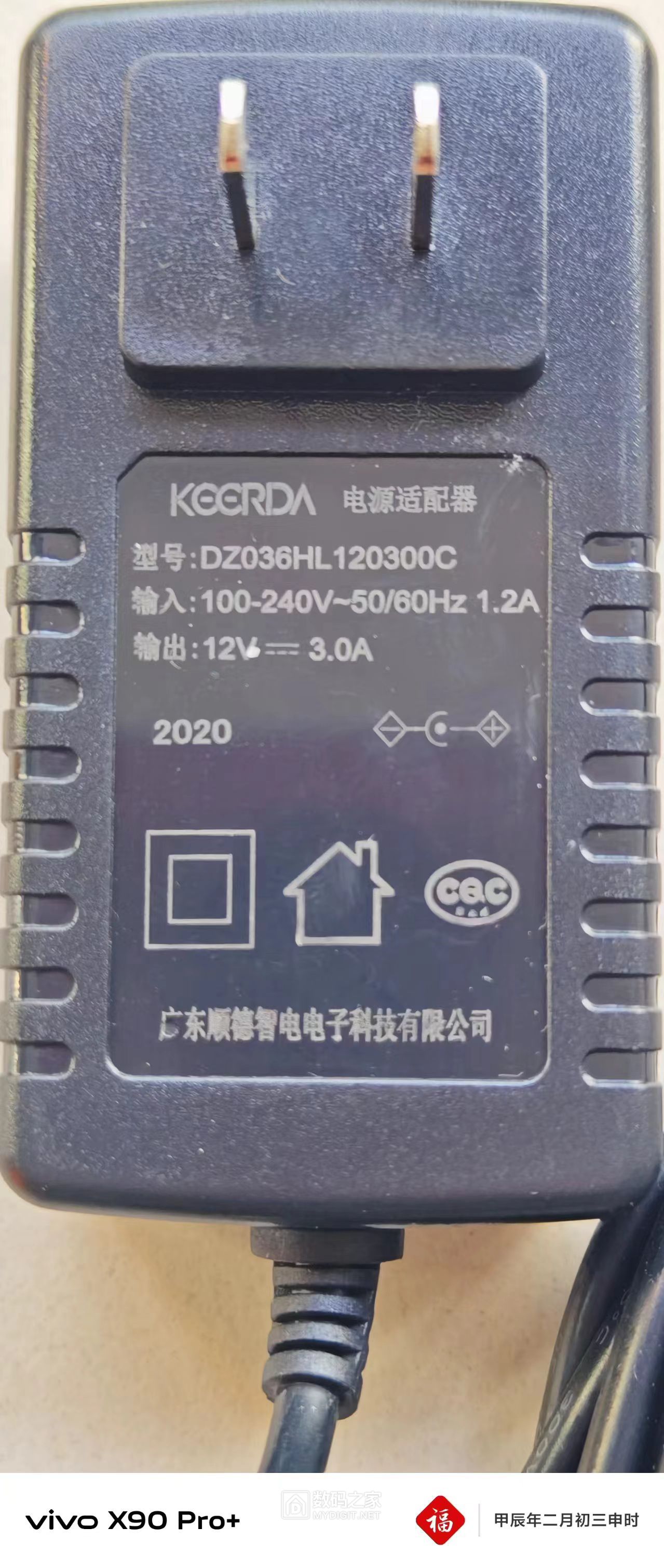

电源适配器

风扇叶有特点

9叶片,无刷电机应该很静音吧

导流网罩设计反了,吹出来是分散风,容易和叶片产生窄带气流噪音。
