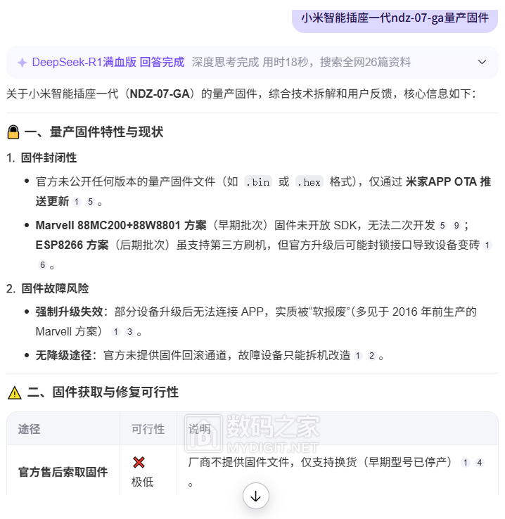

谁有这款的编程器固件呢?2022下半年全新拆封连续两次固件升级升坏的一枚,和未拆封全新的一枚都寄给创米惠州了。它们给我寄返两枚ZNCZ07CM了结一桩麻烦事。

美满的方案:88MC200+88W8801

我的也是一代带USB口的,升级后变砖,还以为是自己操作问题,看来同样问题的不少啊,有编程器固件吗?
