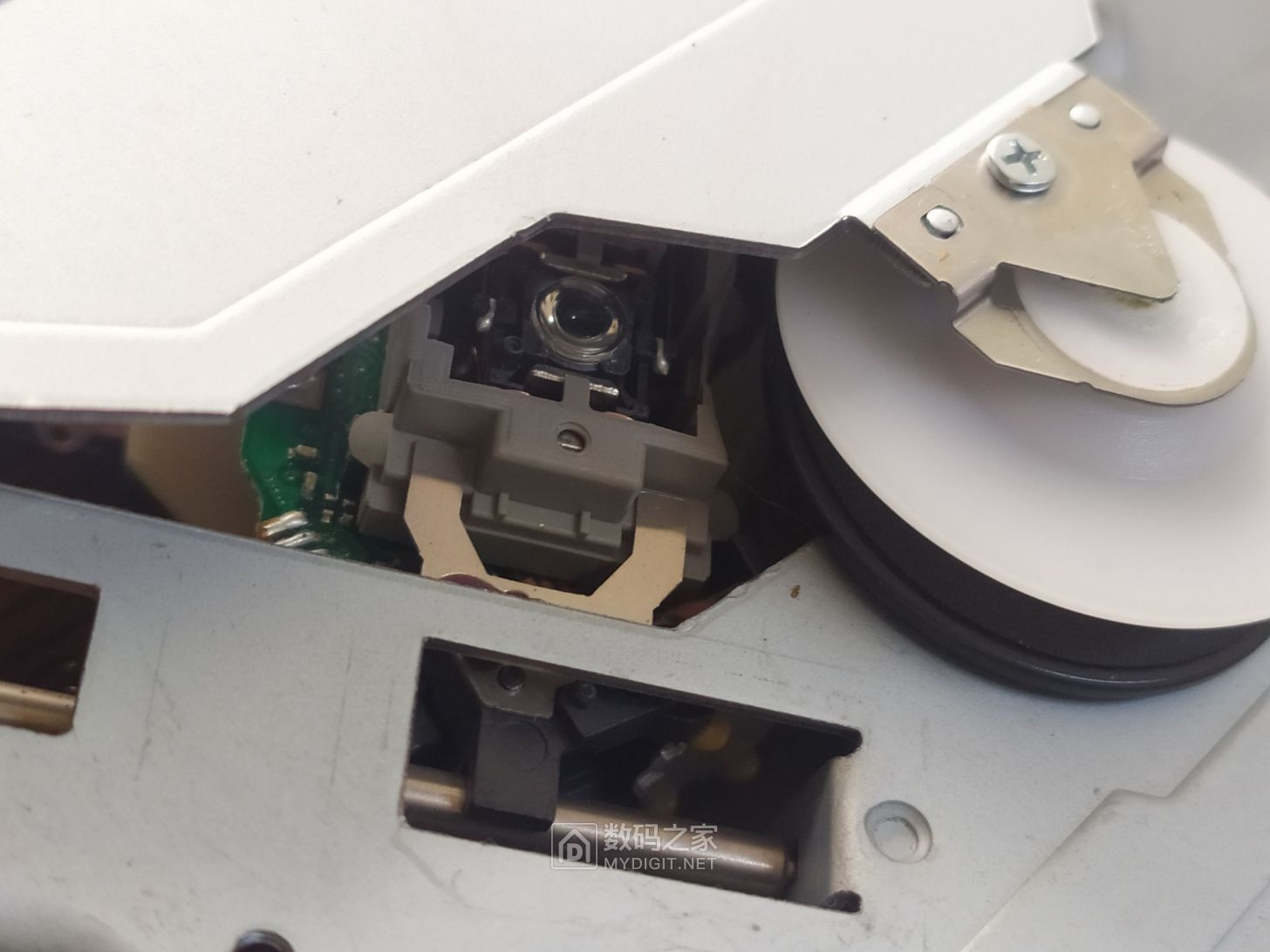

拿掉光驱后想到刚开始维修DVD的时候光头容易脏,顺便把光头洗一下(我用酒精洗的)
拿掉光驱上盖,用镊子夹取棉球沾点酒精擦洗两边,激光头亮多了

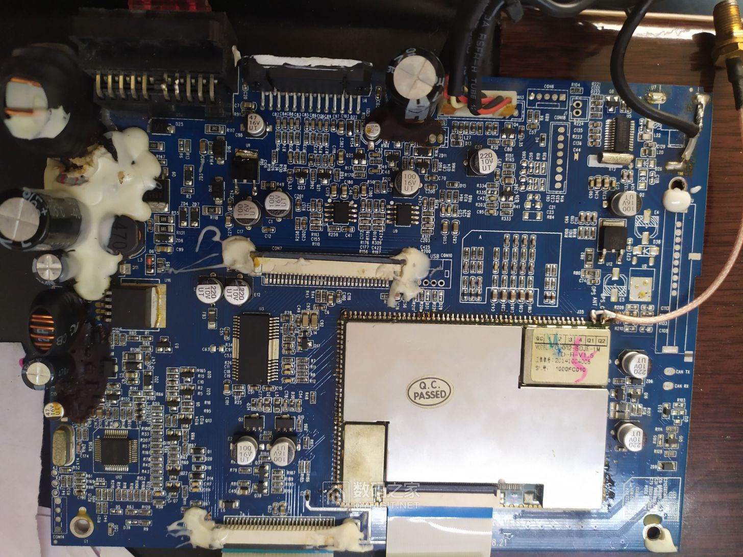

后面拆掉GPS天线固定,和外壳后面的挡板,拧下主板的固定螺丝拿掉主板
这个车机被拆过好多次,坚持服役这么多年,这个主板是第一次拿掉的,因为左上角的胶封钉子没有打开过
想想应该是中间附加的模块在行车过程中经常震动颠簸,上次另外一个就是补焊的这个模块解决的,当时工具不合适只补了那个车机的外面一边
里面没敢动,就好了,这个主板都拆出来了全部补一遍
包括主板后面的接口和带脚的元件都补一遍,拆都拆了(细小的地方我不补,工具和技术有限,免得粘连了还不好处理)
补焊的过程有个疑问:有些点很好补,我温度调的350点一下锡就熔了,有个别点感觉不是锡或者含锡量很少焊不动
最后可调电源12V接入电池的正负两端,把VCC接入正极就开机了,开机有点慢,其他没问题

最后试机正常,轻拍也不花屏了,先这样吧,看看还能用多久。
这种故障基本上就是虚焊了,上次补过一个旧车机。
