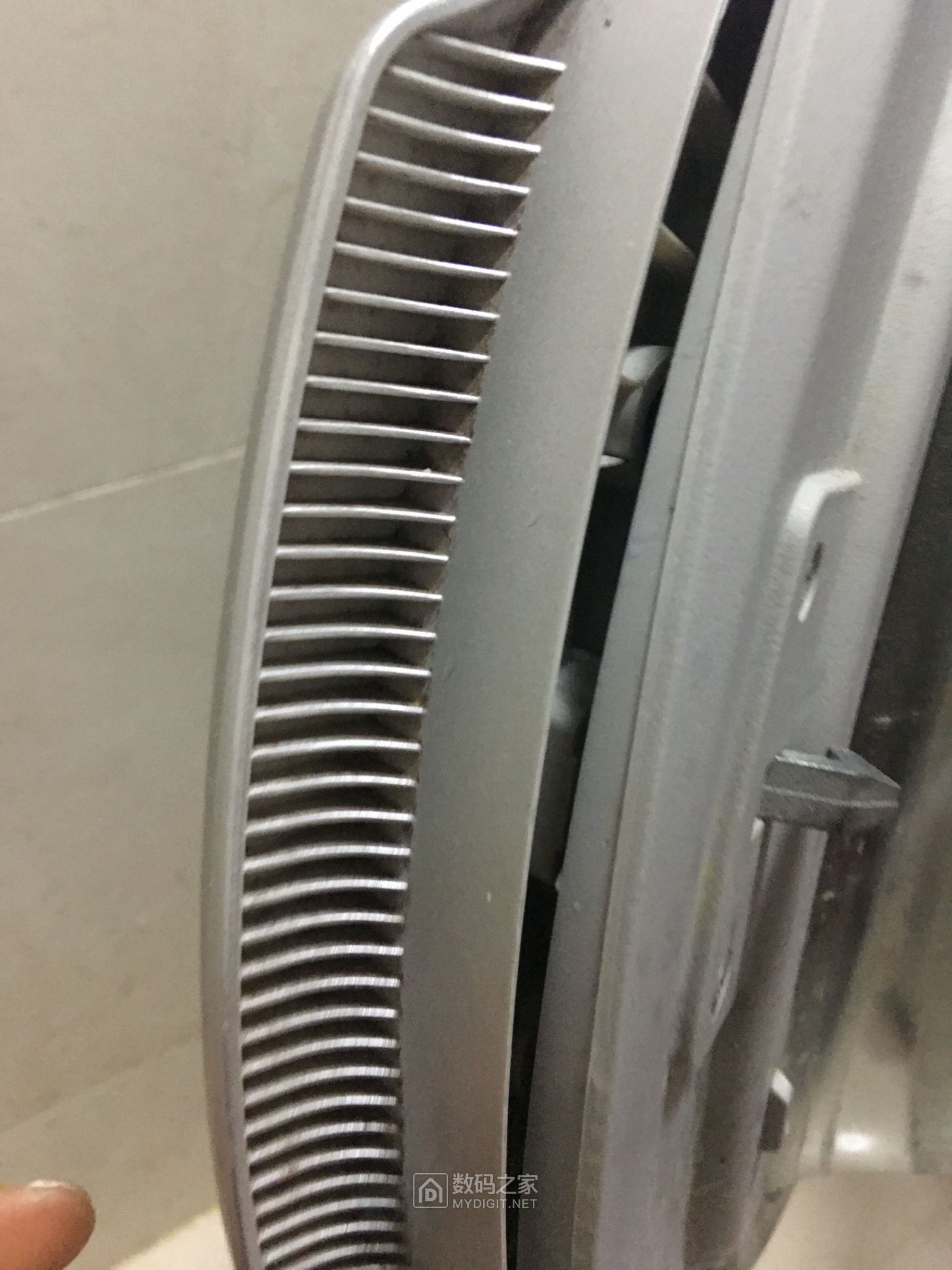

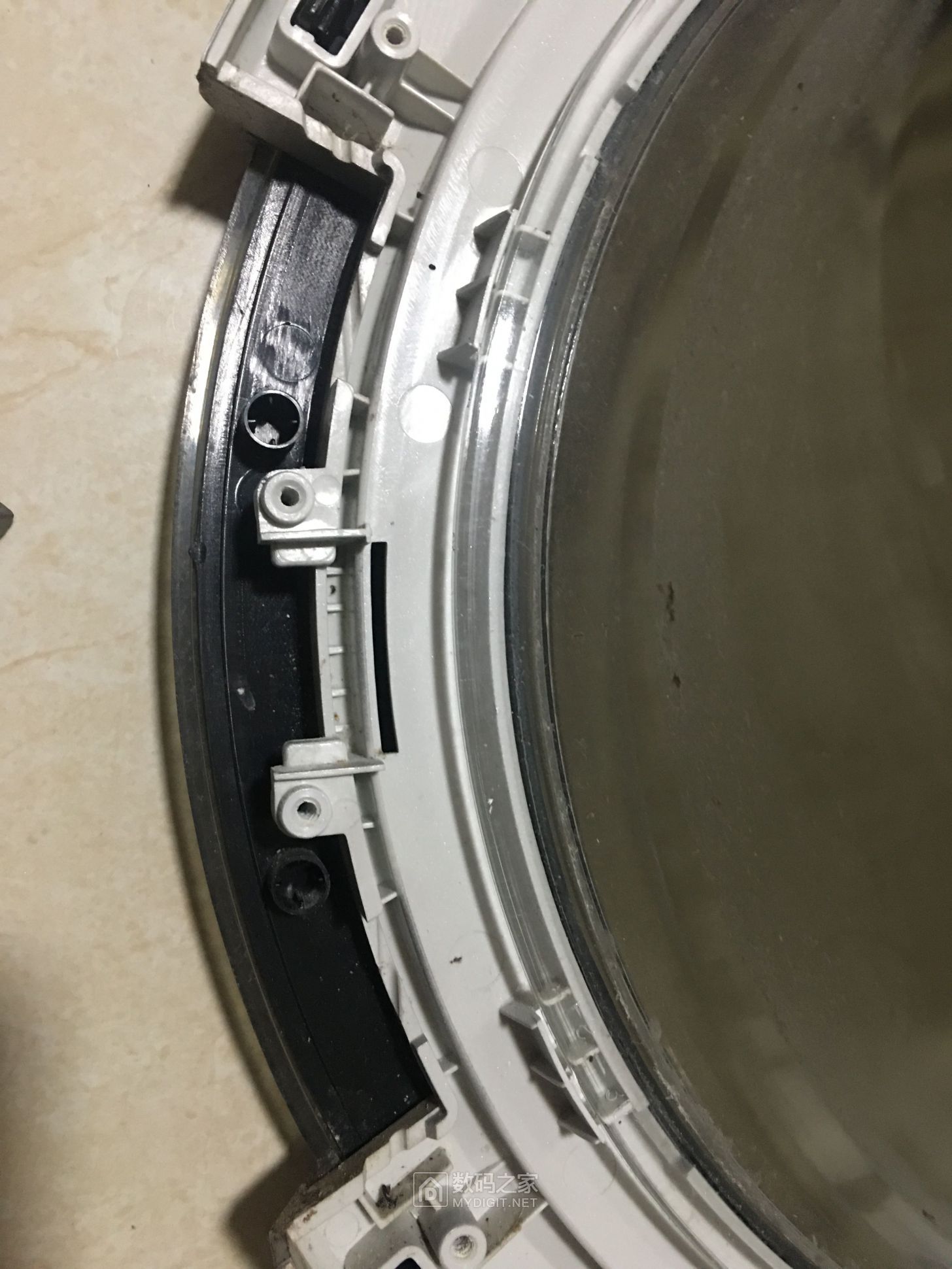

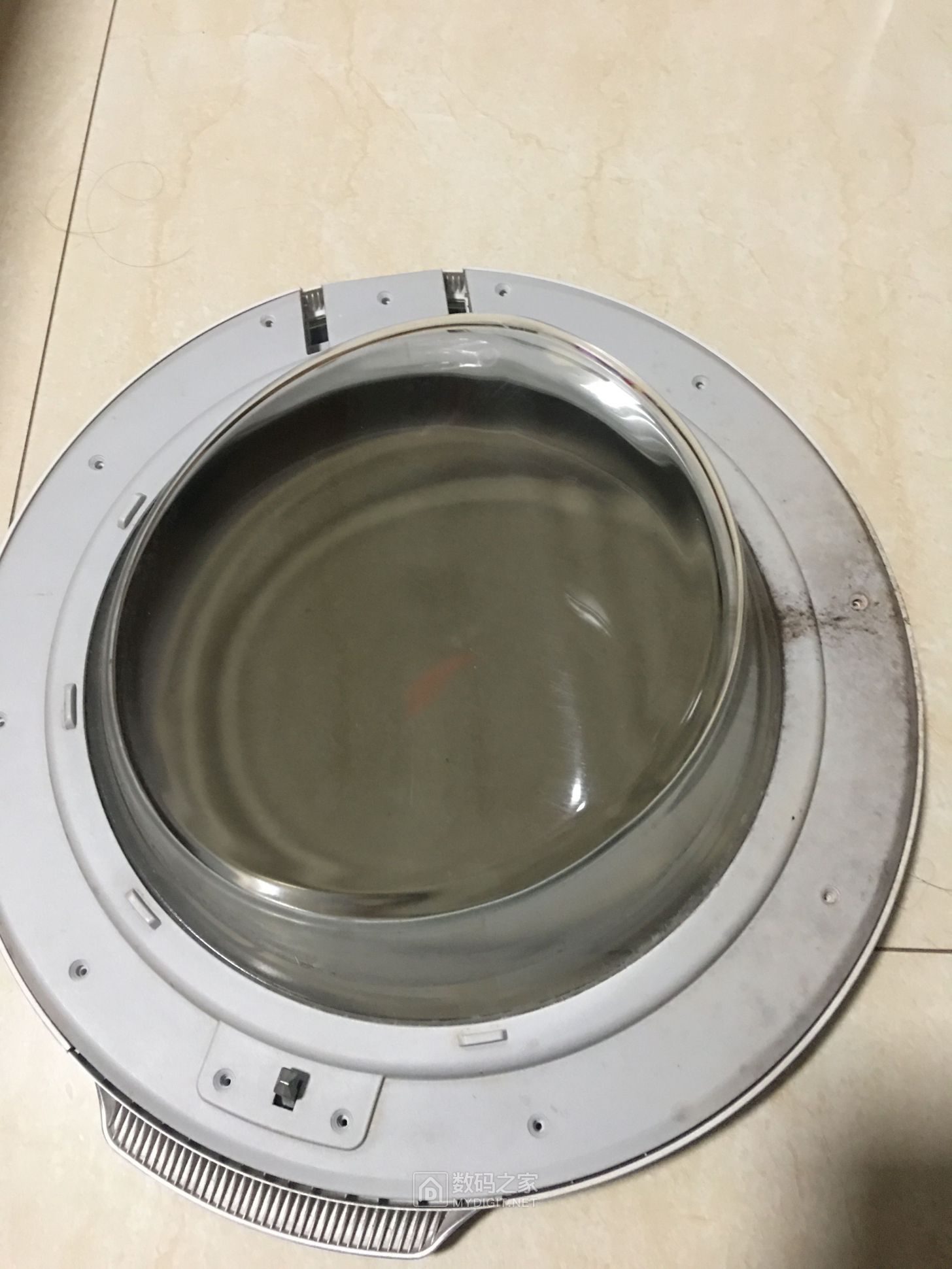

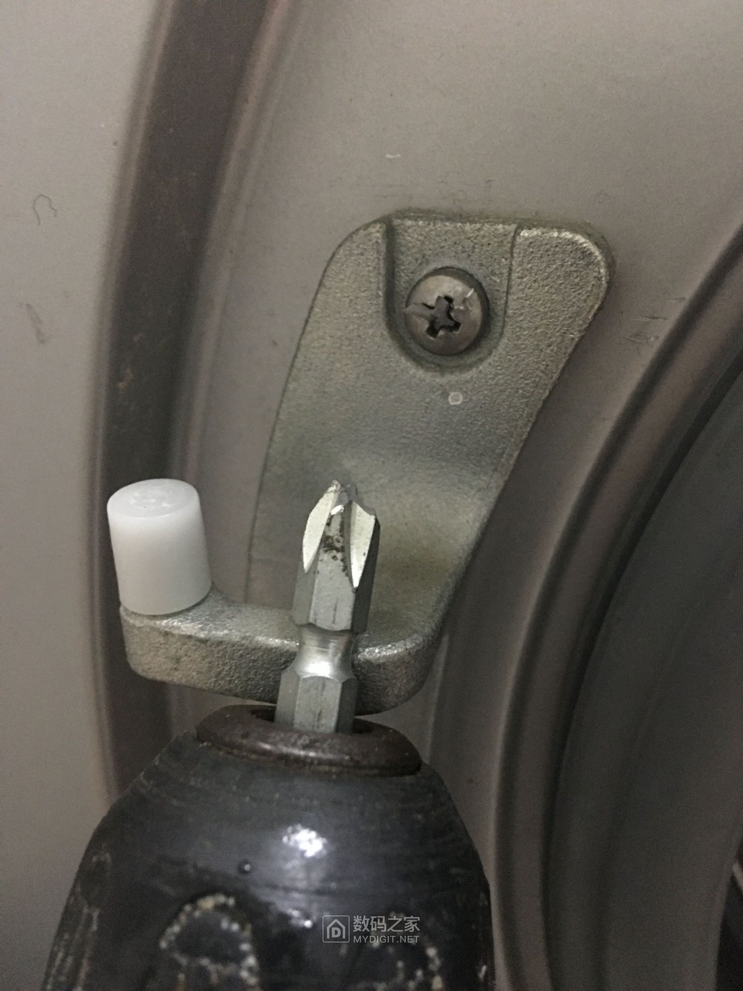

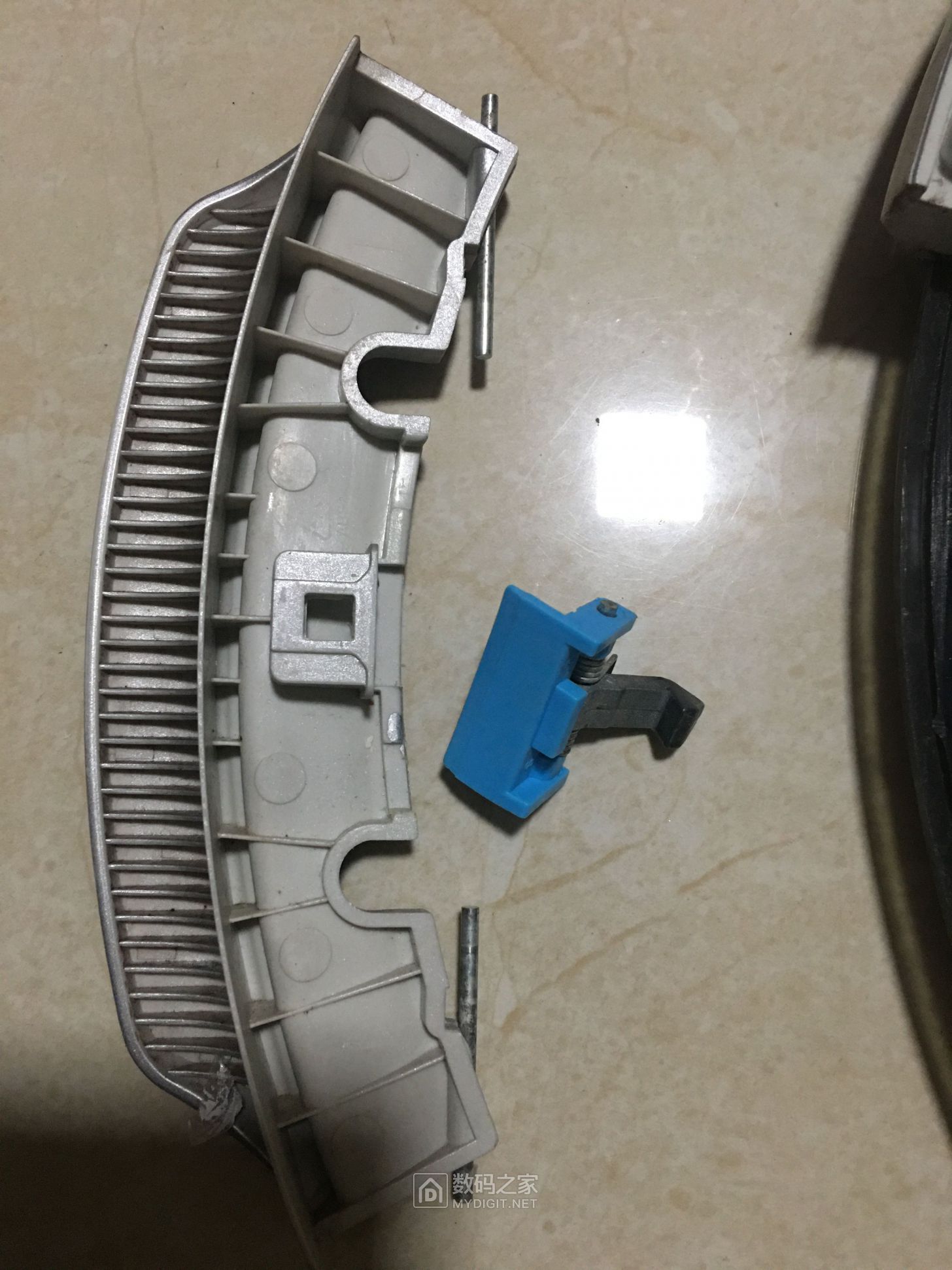

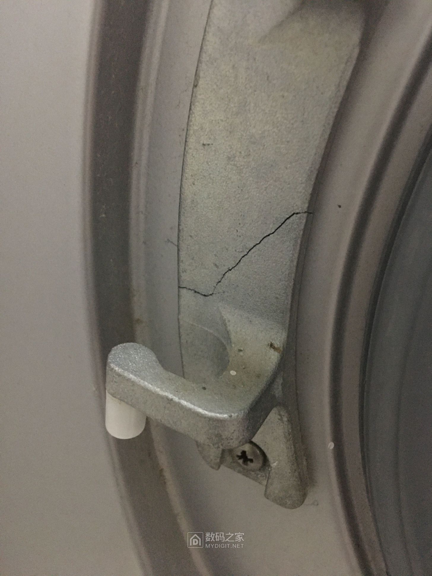

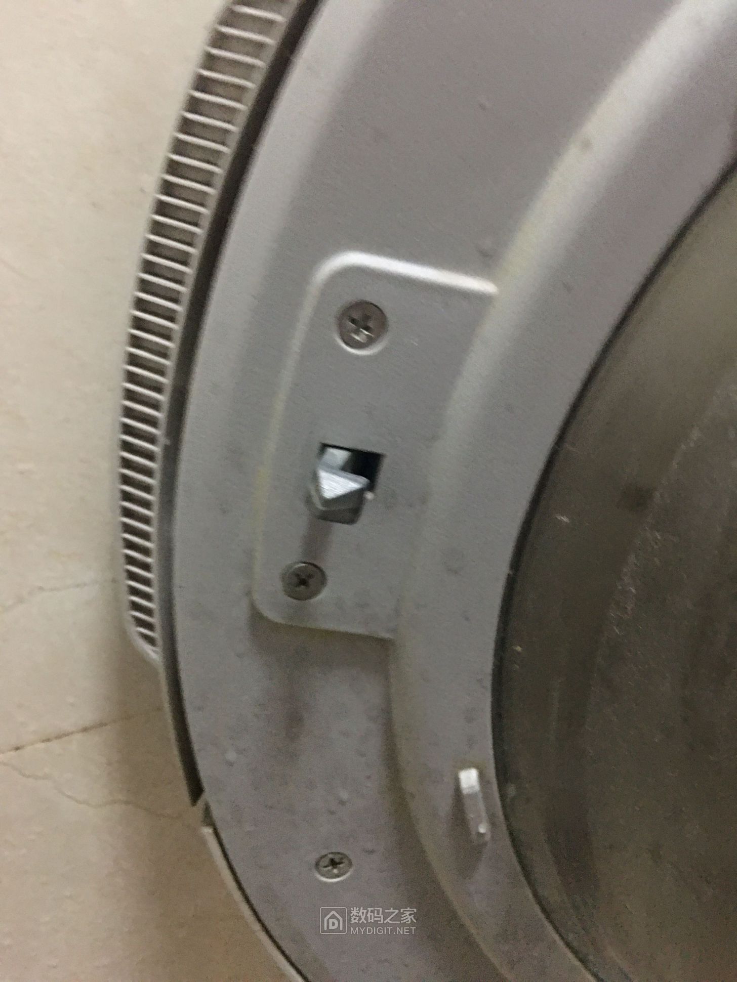

运气就是好,分折先是支架开裂,导致门不好开,然后使劲开,多用几次卡扣断了,然后拆门,然后批头废了,再然后......

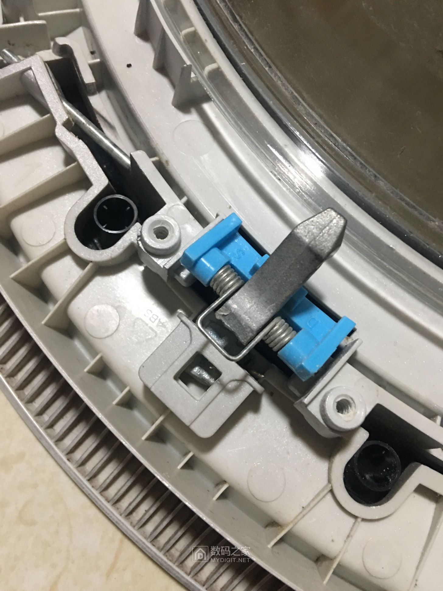

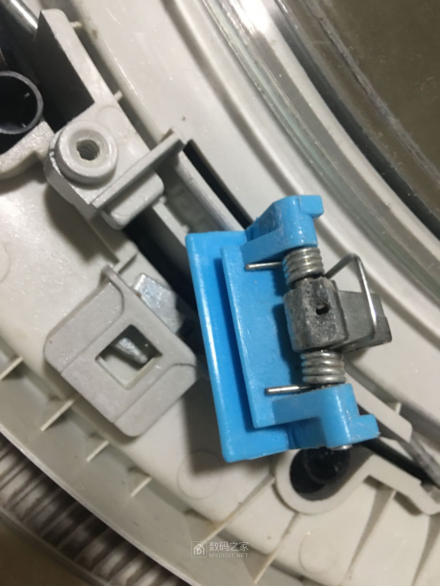

 楼主| 发表于 2024-4-19 00:10:04 | 显示全部楼层
yorkdu 发表于 2024-4-17 11:26
我的也是在清洗拆机时搞断了,找了两根细钢条和断的两截塑料杆并排放在一起,外面用热缩管套上加热包住, ...
我钻了个洞,塞个钢条,可以用

钩子是受力件 否则也不会断 拆装不易 更换吧 TB有卖 不贵

这东西如果不是混数码的普通人,让师傅上门弄一弄有得两三百了(滚筒洗衣机收费较高)。幸好这边都是混数码 ...
我的也是在清洗拆机时搞断了,找了两根细钢条和断的两截塑料杆并排放在一起,外面用热缩管套上加热包住,用了好几年了。

雨宸88 发表于 2024-4-17 09:51
钩子是锌铝合金材质?这只能换总成了吧
斗阴上的胶水可以贴上吧
 楼主| 发表于 2024-4-17 11:14:39 | 显示全部楼层
风~ 发表于 2024-4-17 11:04
这下该换新的批头了吧
这个换不了,烧板不同意呀

发表于 2024-4-17 09:51:03 | 显示全部楼层
钩子是锌铝合金材质?这只能换总成了吧

发表于 2024-4-1 14:07:15 | 显示全部楼层
看质地像是铝锌合金的
