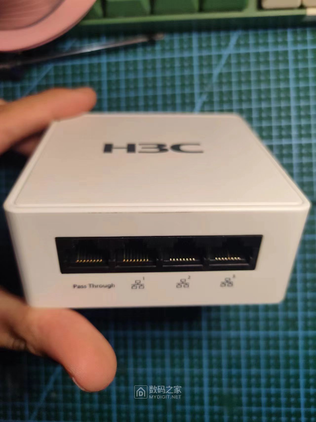

面板正面和下面
面板正面和下面
三个下联设备,一个直通后面的插座,估计是为了特殊用途

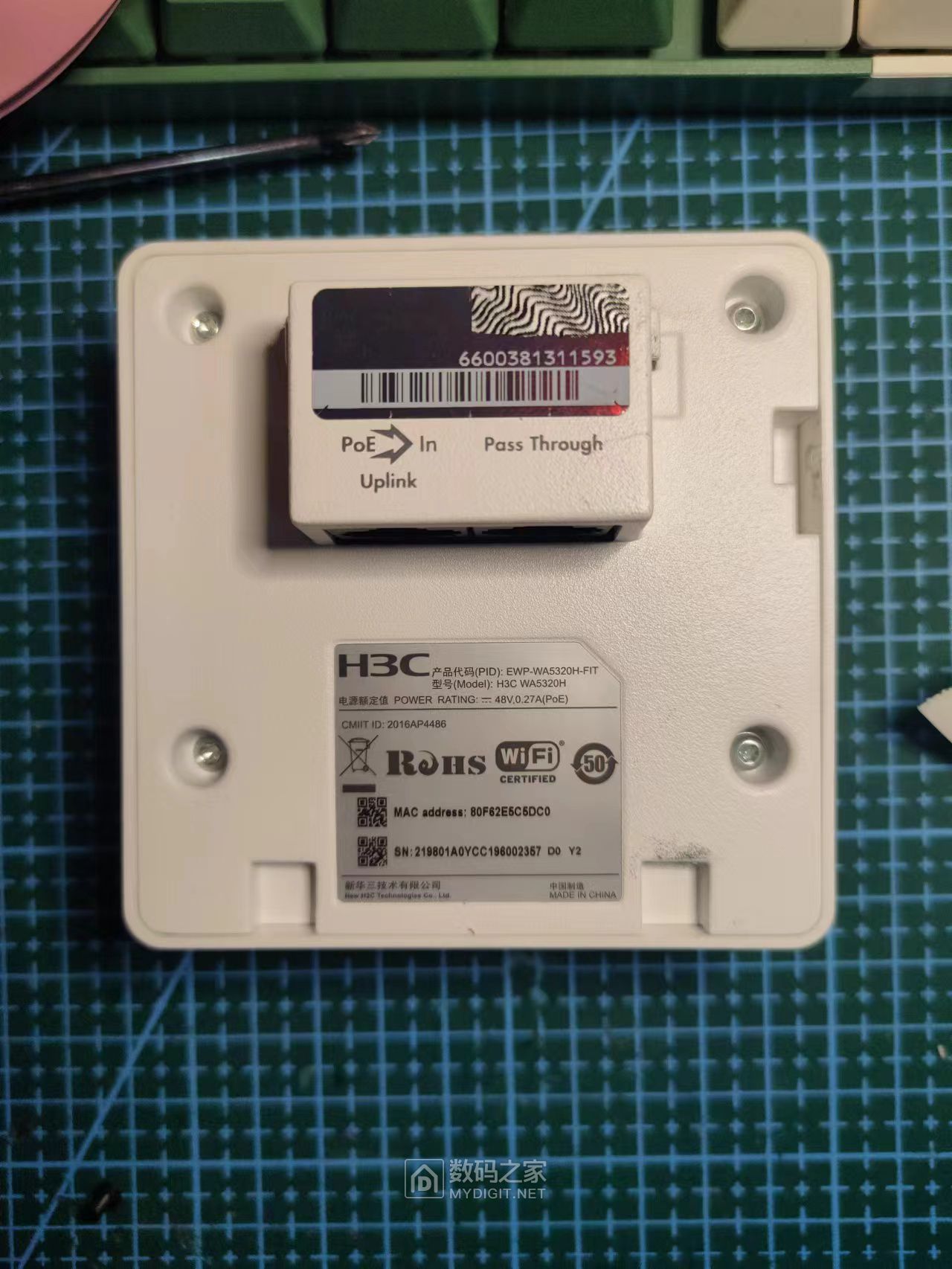

面板背面
面板背面
序列号懒得打码了,反正不是个人的东西

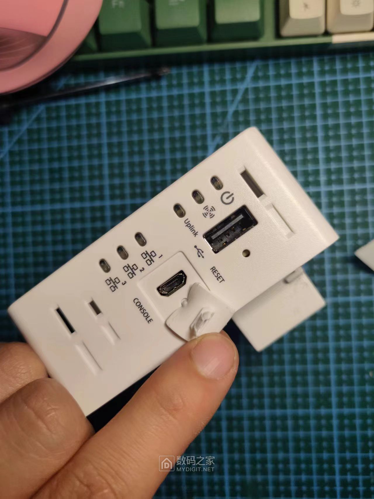

有点特别的是侧面
侧面
侧面
有一个USB,一个console口,还是micro口,据说插上可以识别到com口,懒得试了

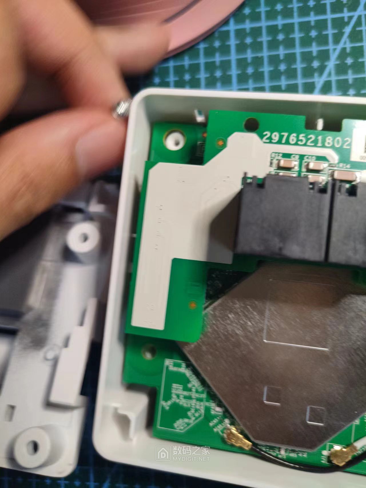

另一面只有固定到底座的螺丝,另外提一嘴,这个AP用的都是梅花螺丝

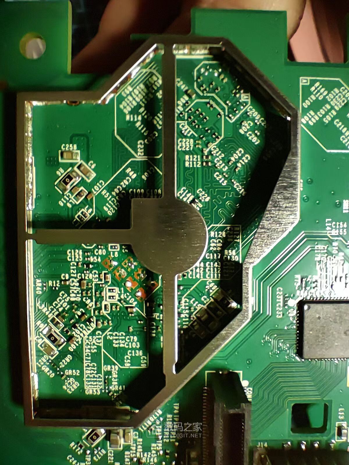

豪大大屏蔽罩(
转瞬即逝(

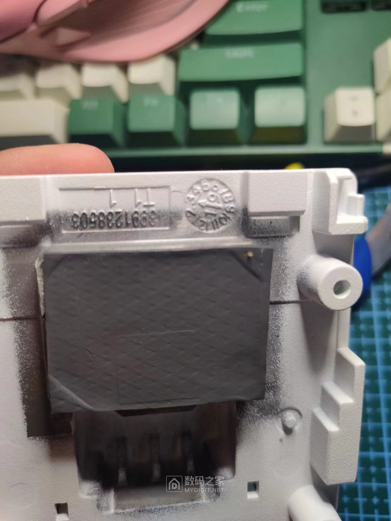

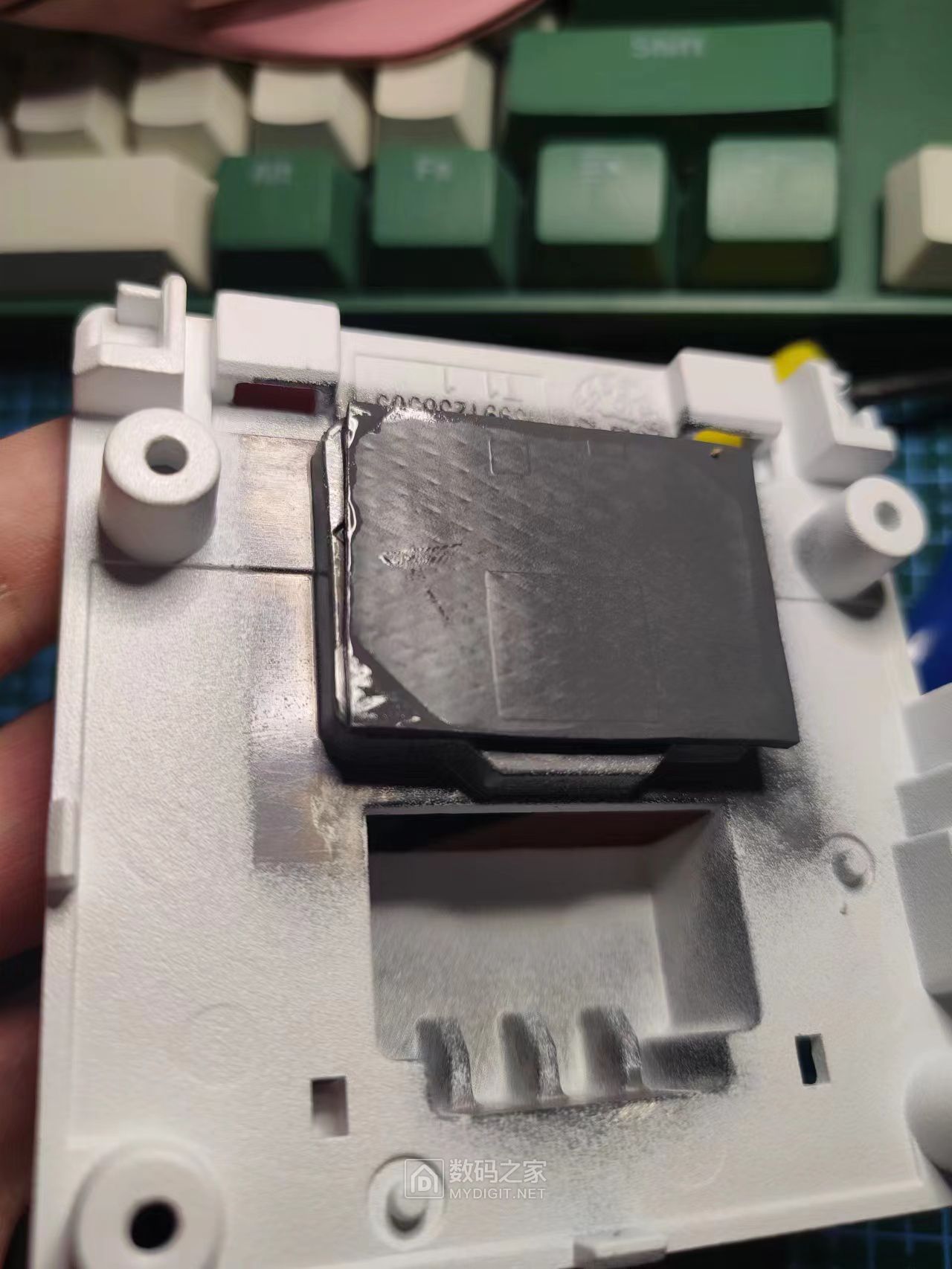

后盖铝坨坨,还是有点沉,整机散热垫给的很足,因为确实烫

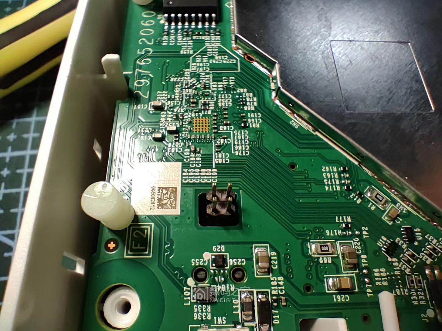

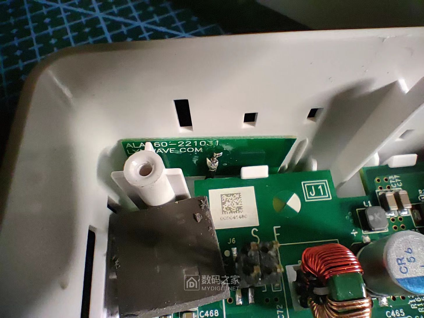

最后面小板是可以直接取下来的,用的是插针连接

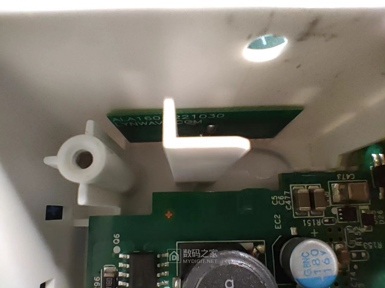

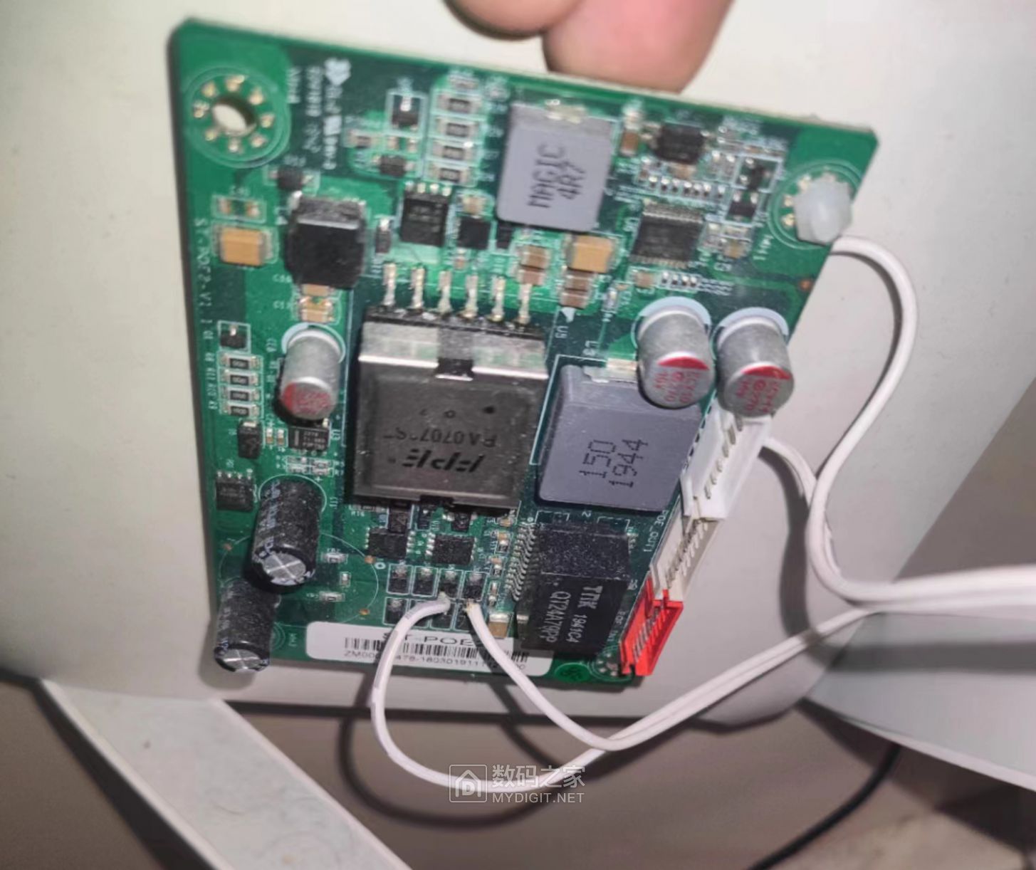

小板背后有网络变压器,poe供电的整流管,电容什么的
poe供电被提出来单独走一路插针到最下面的板子

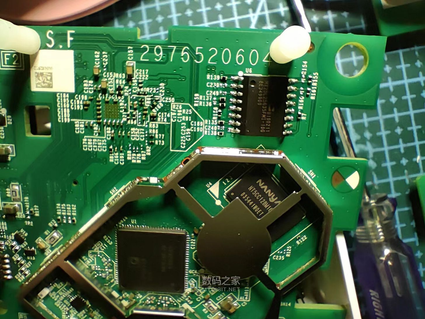

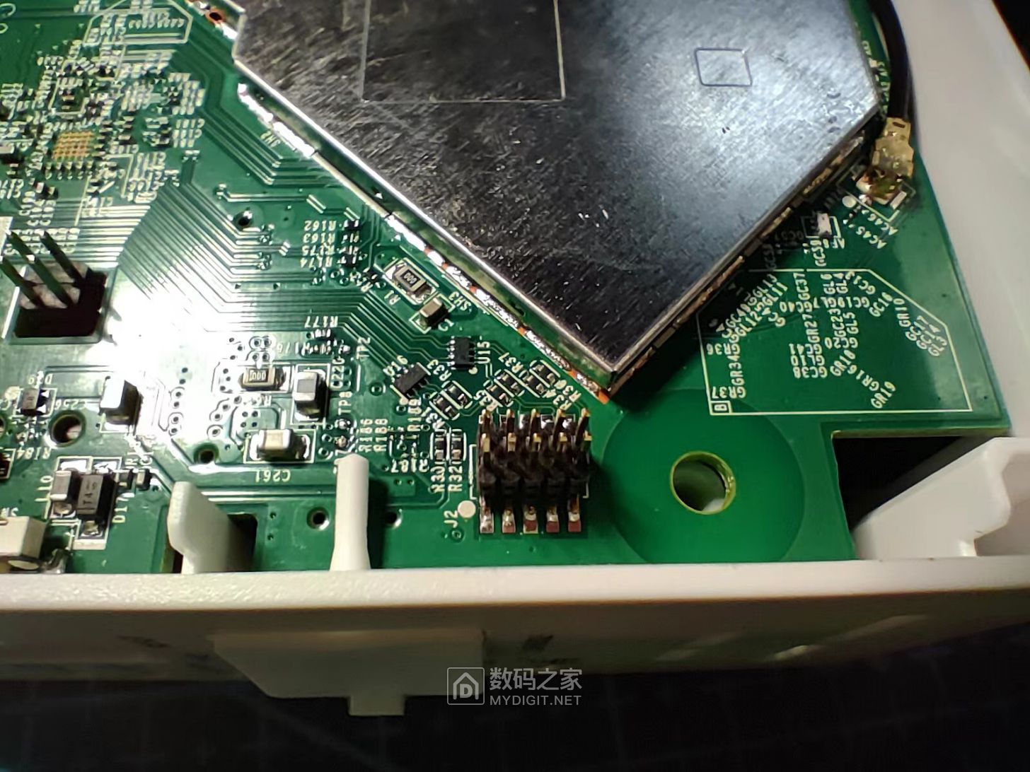

MXIC的25L256,256M-BIT的NOR FLASH

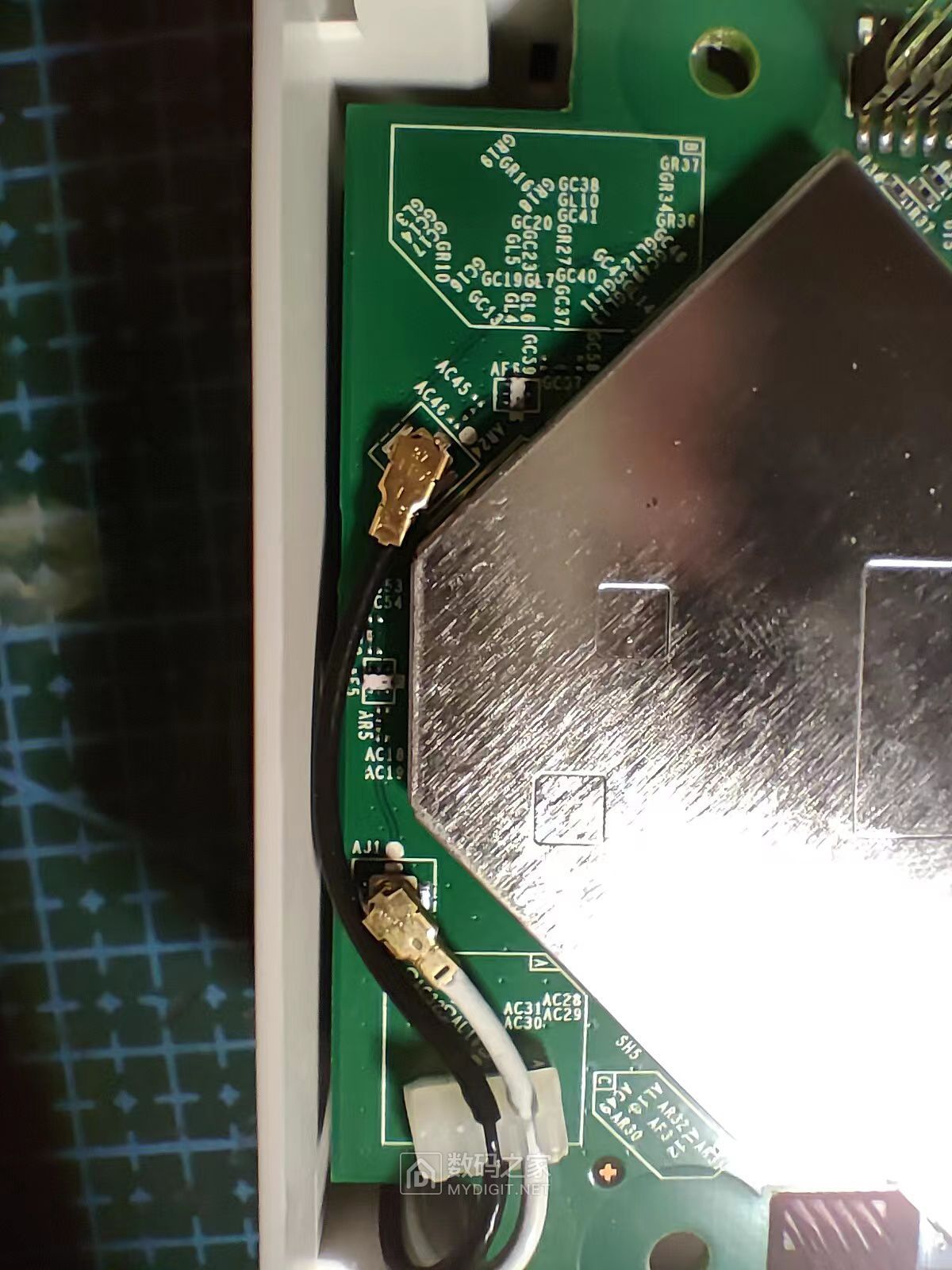

两根天线
黑的去了这里
白的在这里

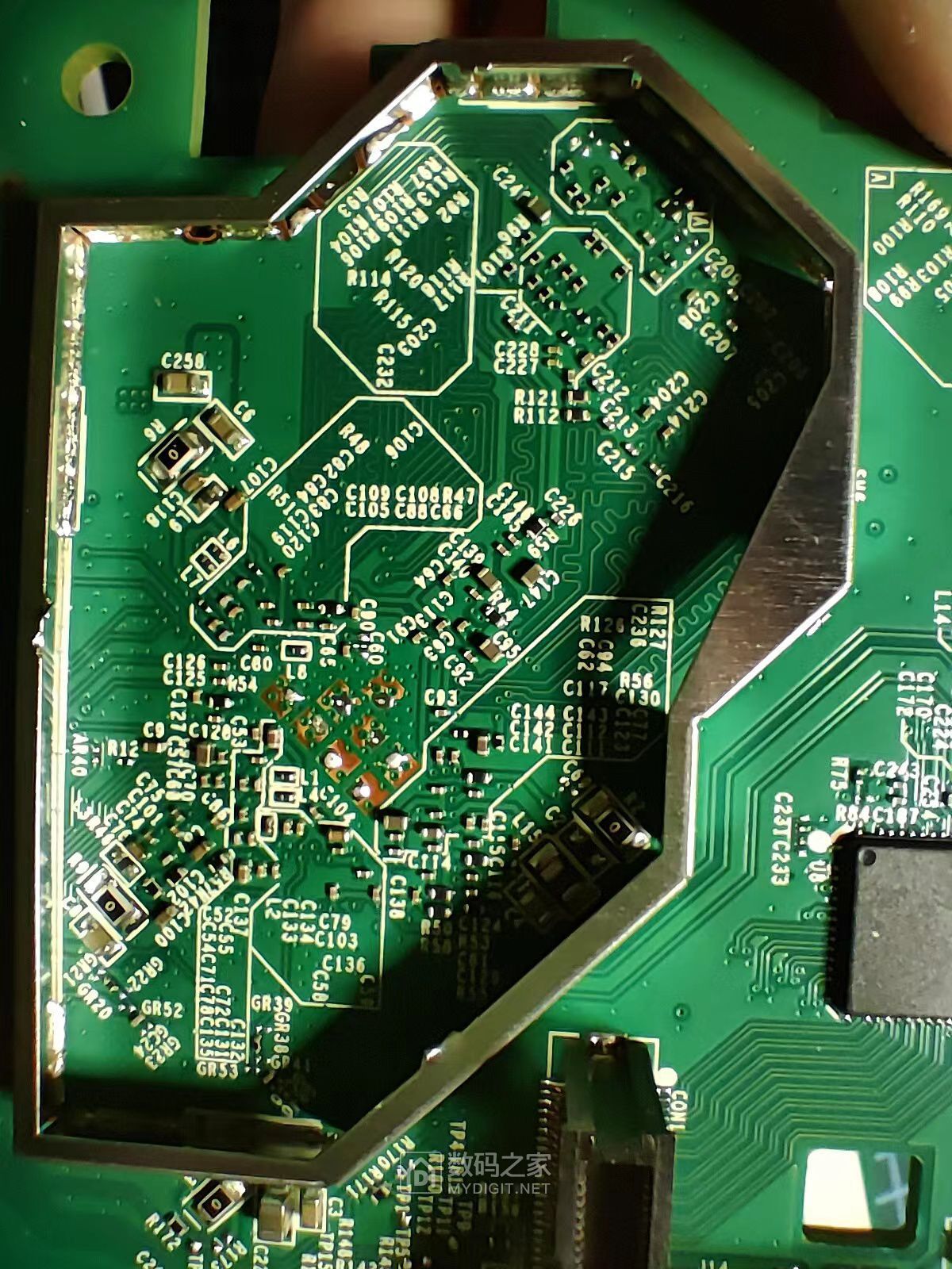

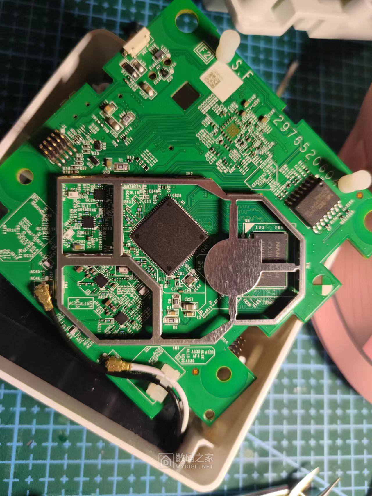

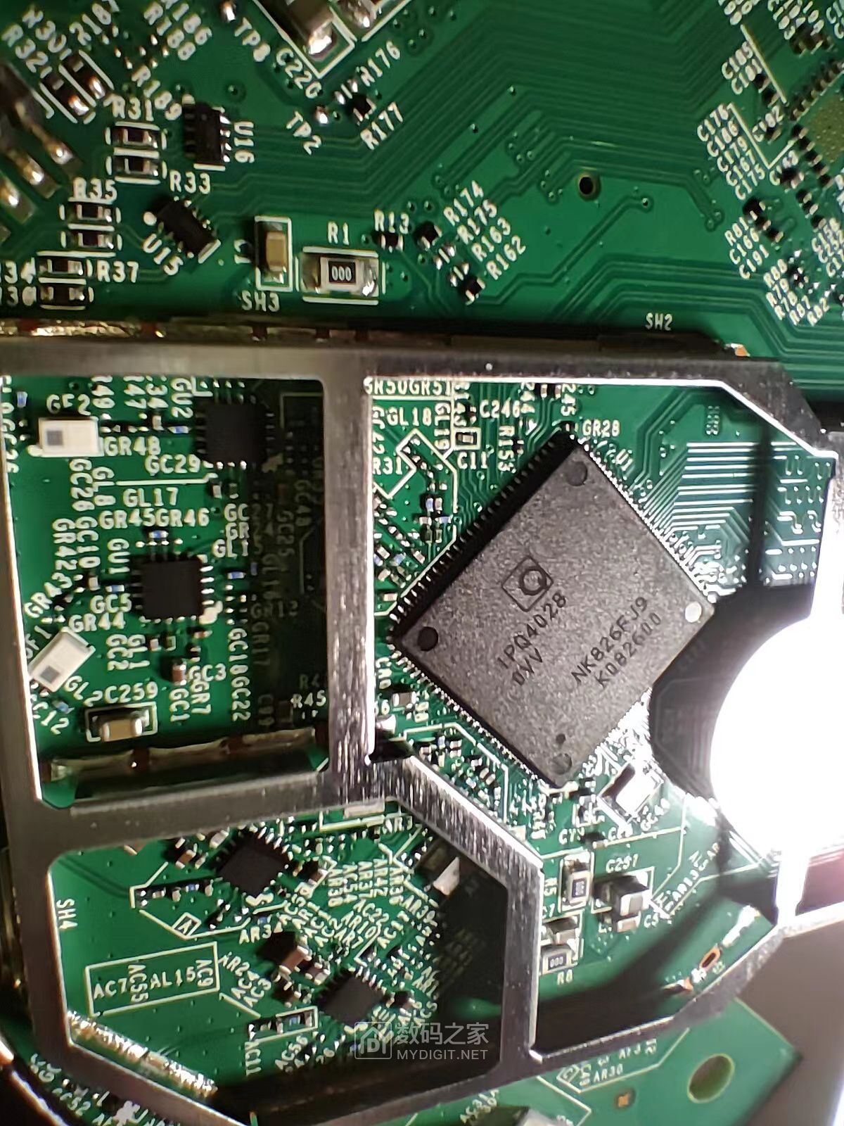

看这么大屏蔽罩看看有什么东西,拆开
主控ipq4028 高通方案怪不得热的一批
4x Arm® Cortex-A7® 处理器 时钟717 MHz
峰值速度: 高达 1.266 Gbps(笑死,校园网账号限速100m)
可以看到旁边的功放,丝印实在是看不清
128的闪存 主控芯片手册支持DDR3L

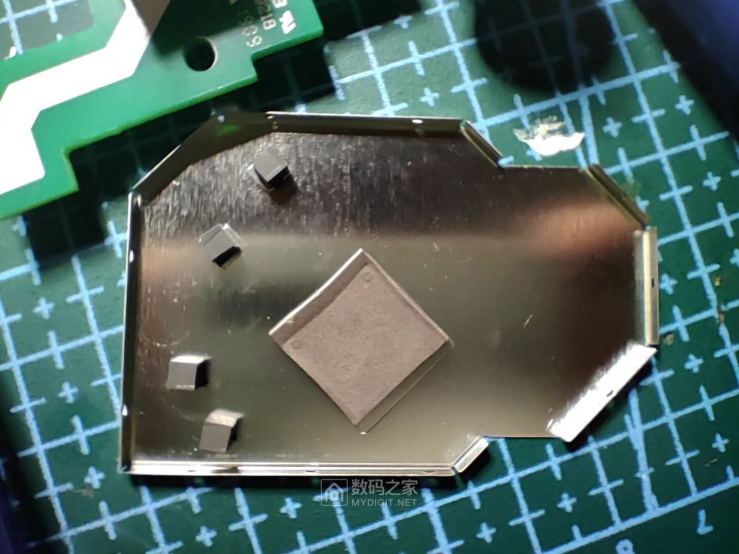

屏蔽罩背面的导热贴

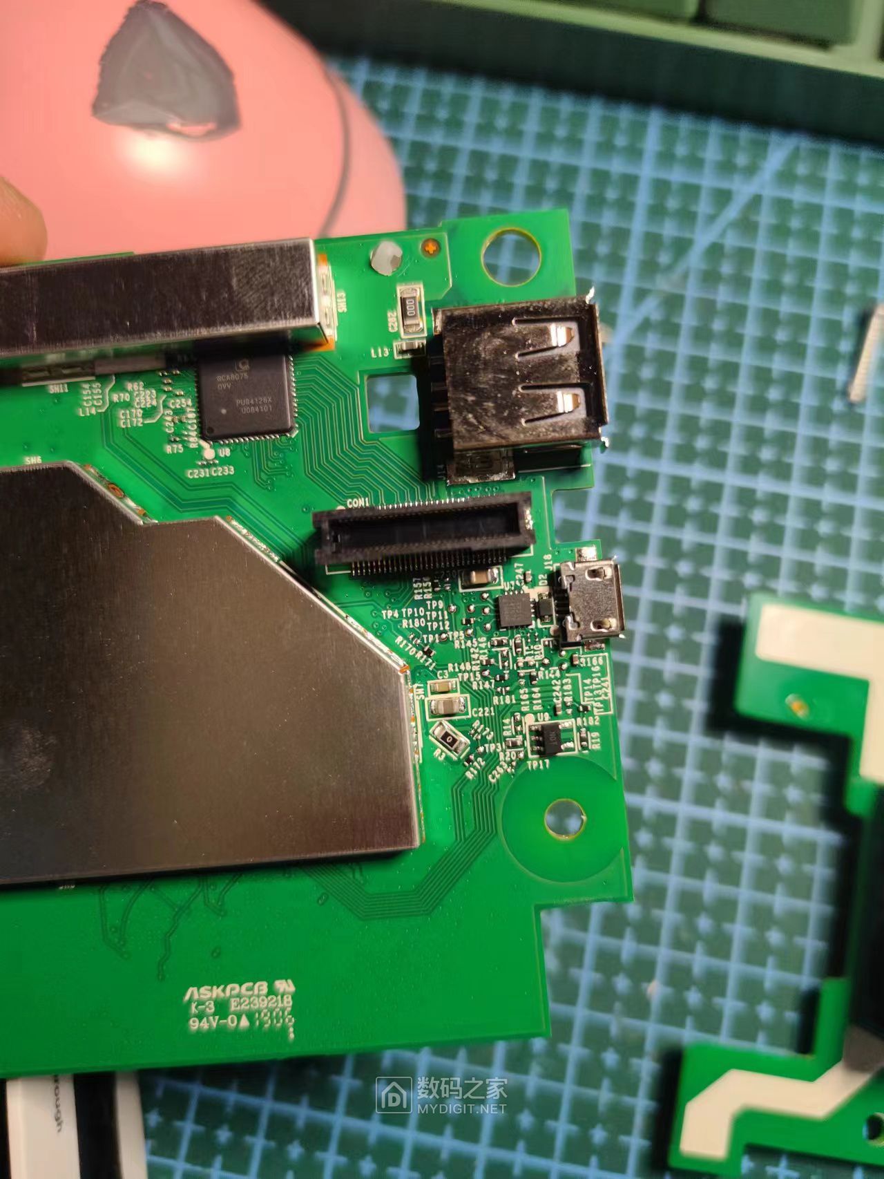

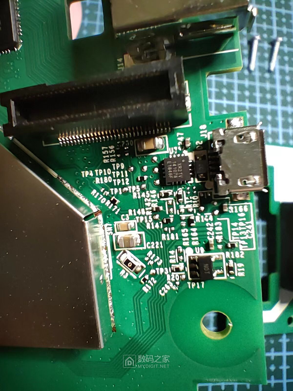

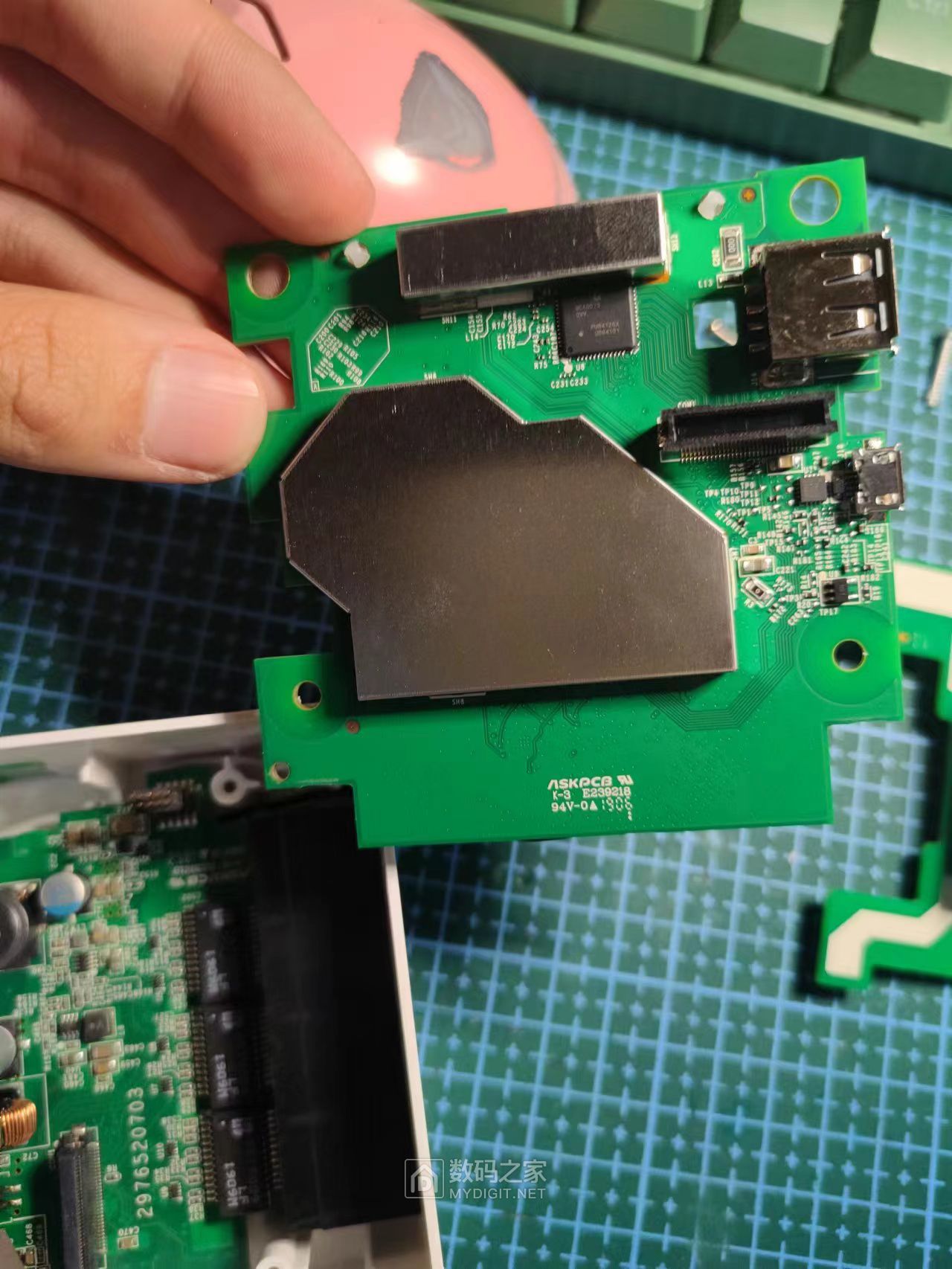

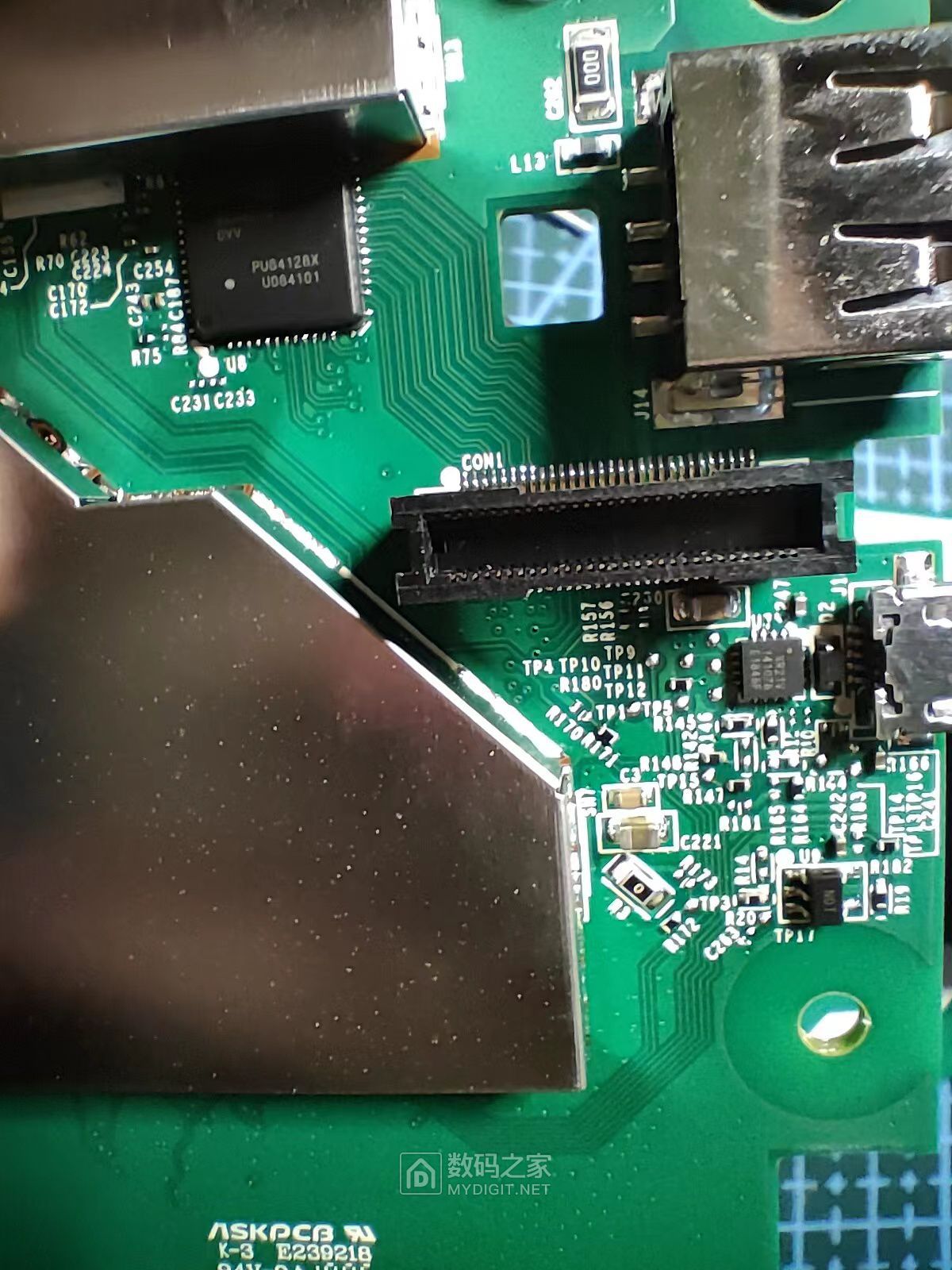

一个板对板连接器,usb都在背面

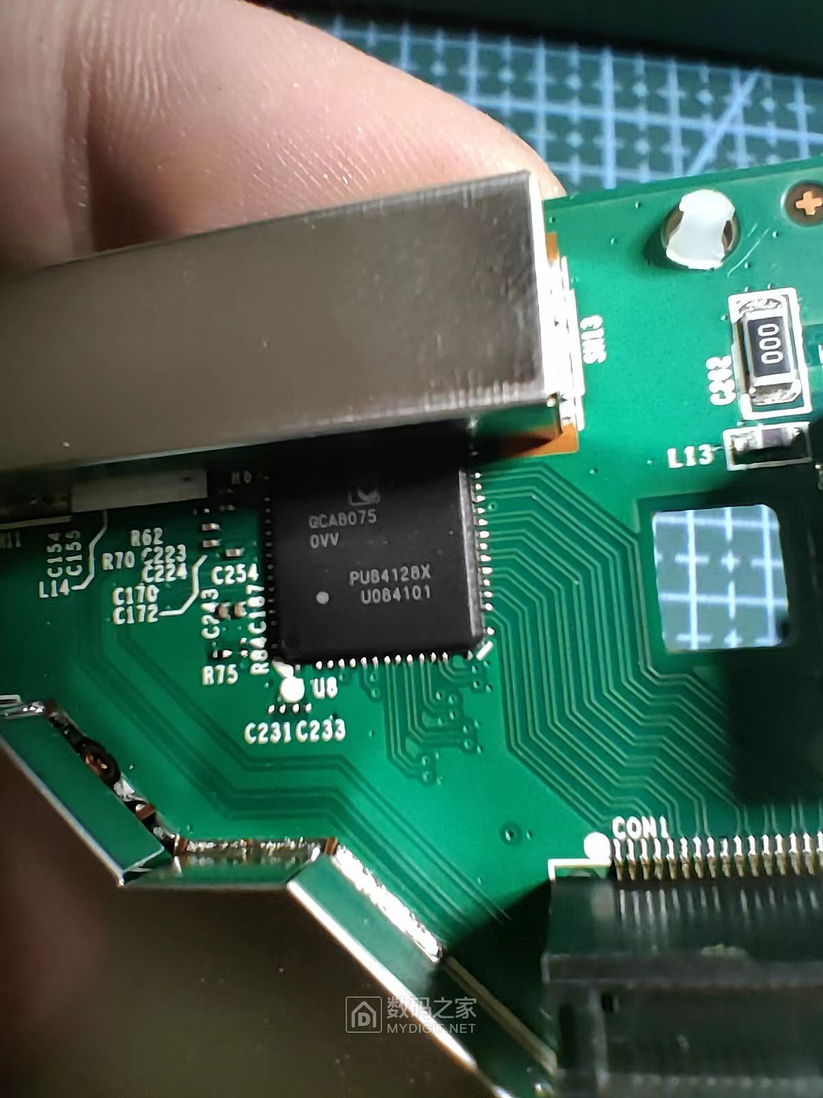

QCA8075
QCA8075以太网收发器是一个5端口,10/100/1000Mbps三速以太网PHY。QCA8075以太网收发器为半/全双工10BASE-Te、100BASE-tx和全双工1000BASE-T以太网提供物理层功能,用于在标准Catgo上传输和接收数据。
连接器和旁边的USB UART芯片  XR21V1410

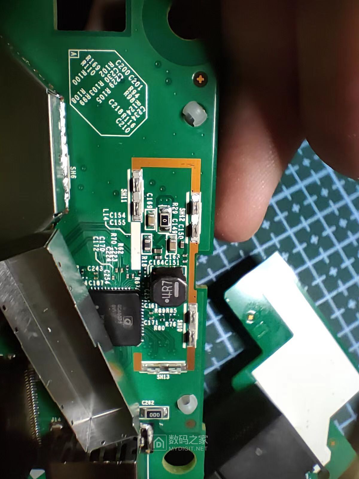

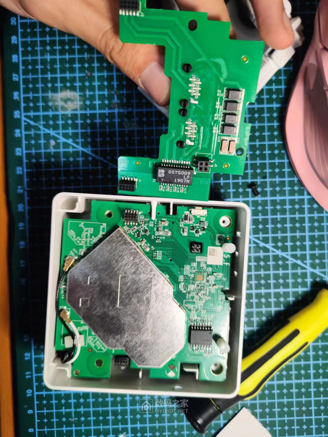

屏蔽罩里面塞电源部分
这个屏蔽罩里面基本上没有东西

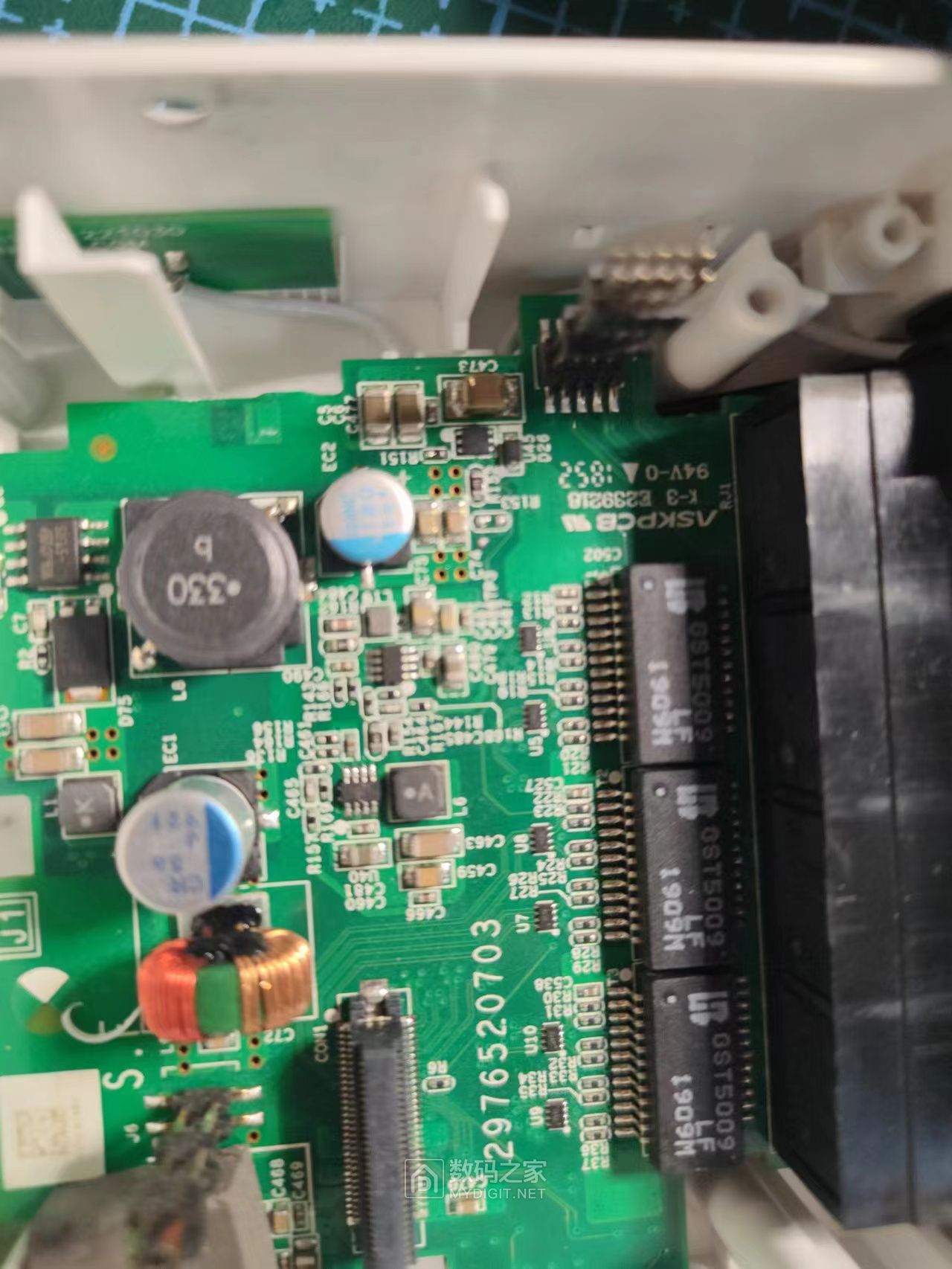

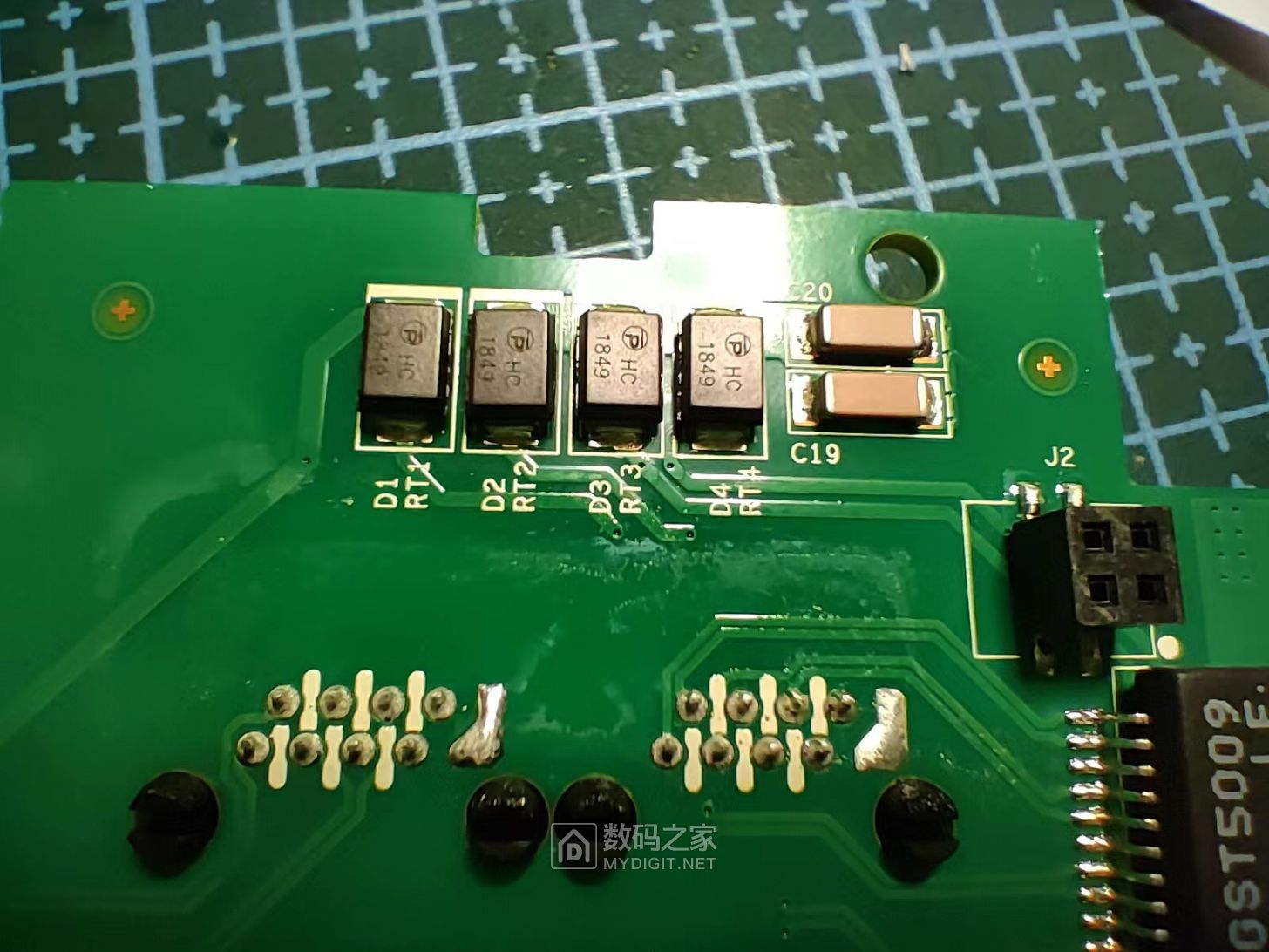

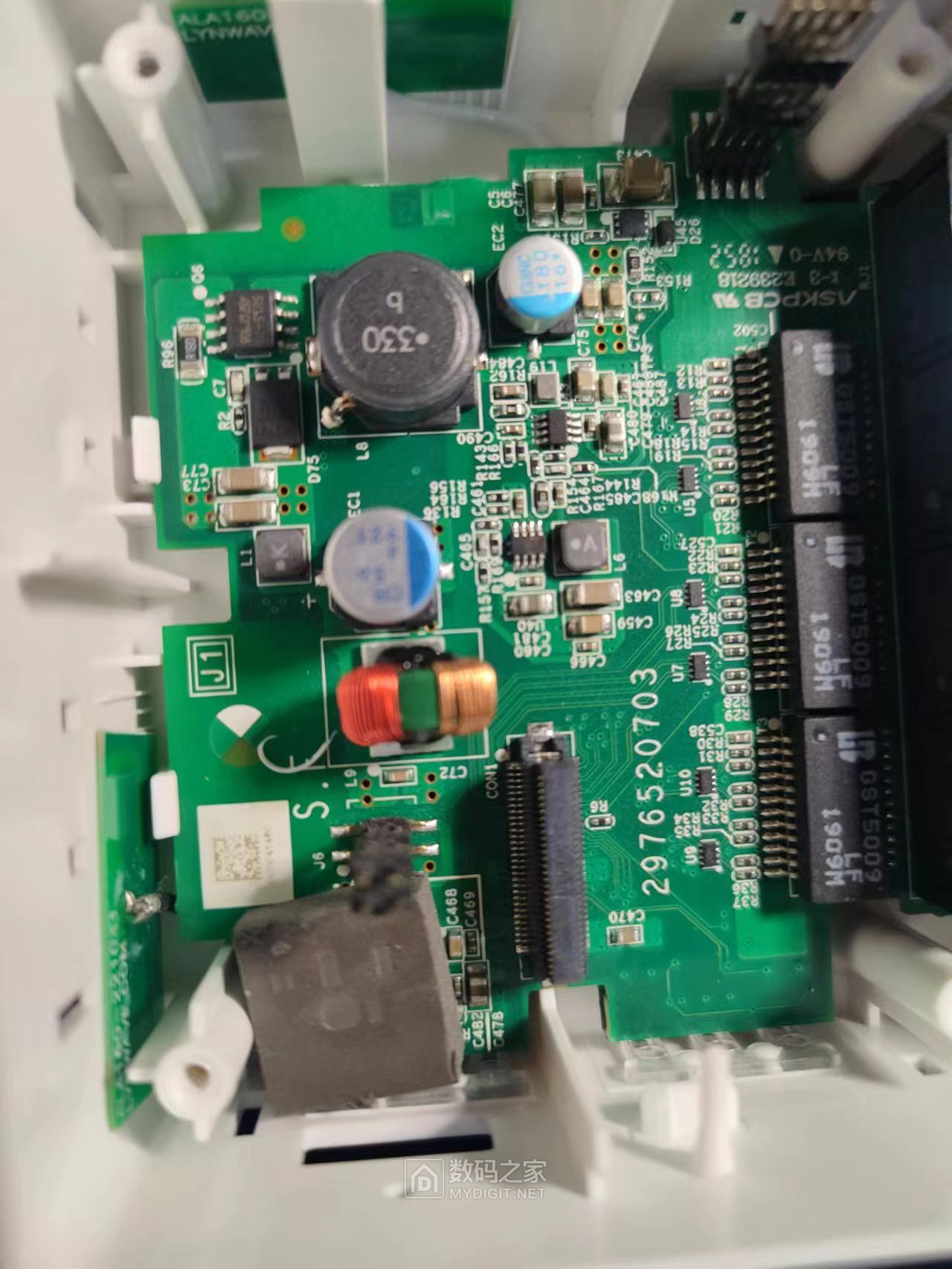

接下来就是底板,没什么狠货,电源部分很简单,丝印又因为散热垫渗油看不清,就不细嗦了
没用变压器,好敷衍

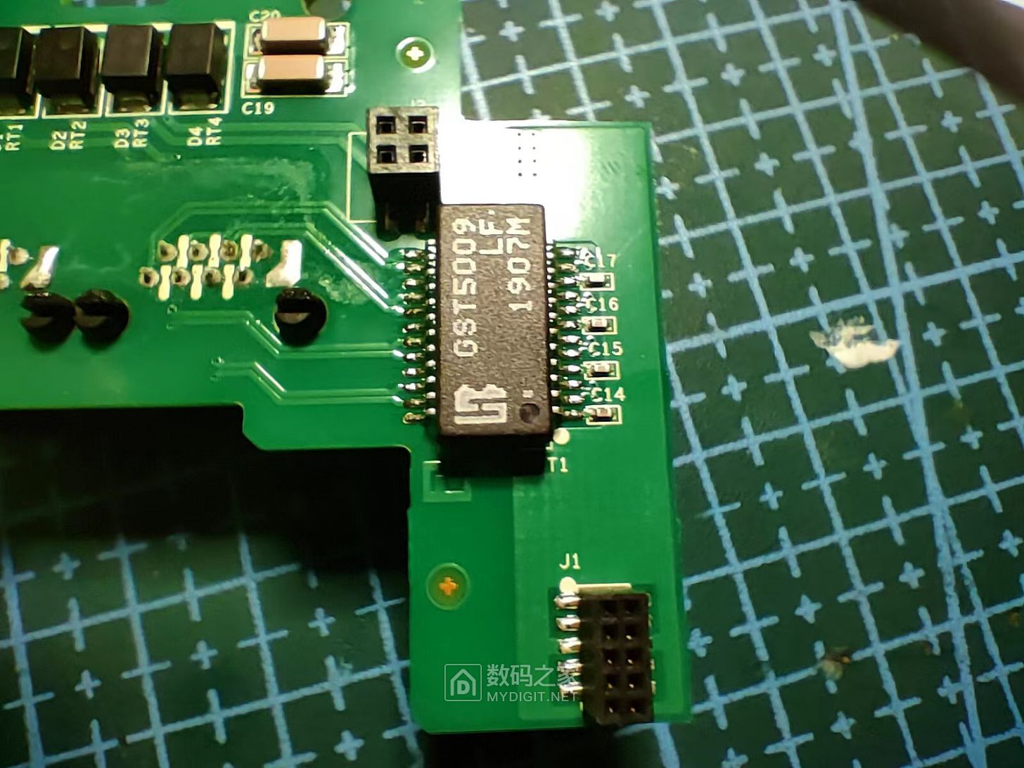

插针和接口网变
有一说一,这个电源部分体积是真的小,我之前看到的poe供电都要很大一块地方放变压器,这个ap貌似最庞大的就是那个共模电感和旁边330电感了
对比一下我另一个POE转12V的
拆解完毕,收工吃饭去
