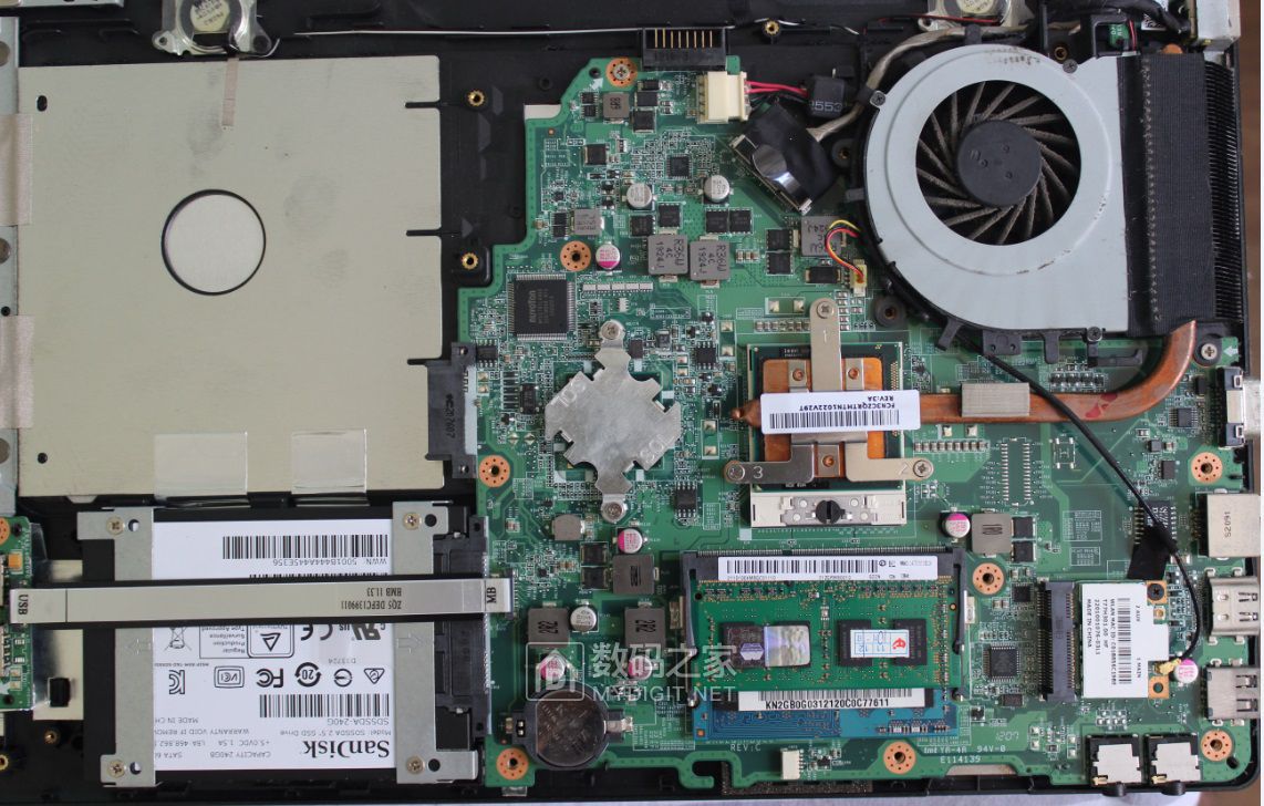

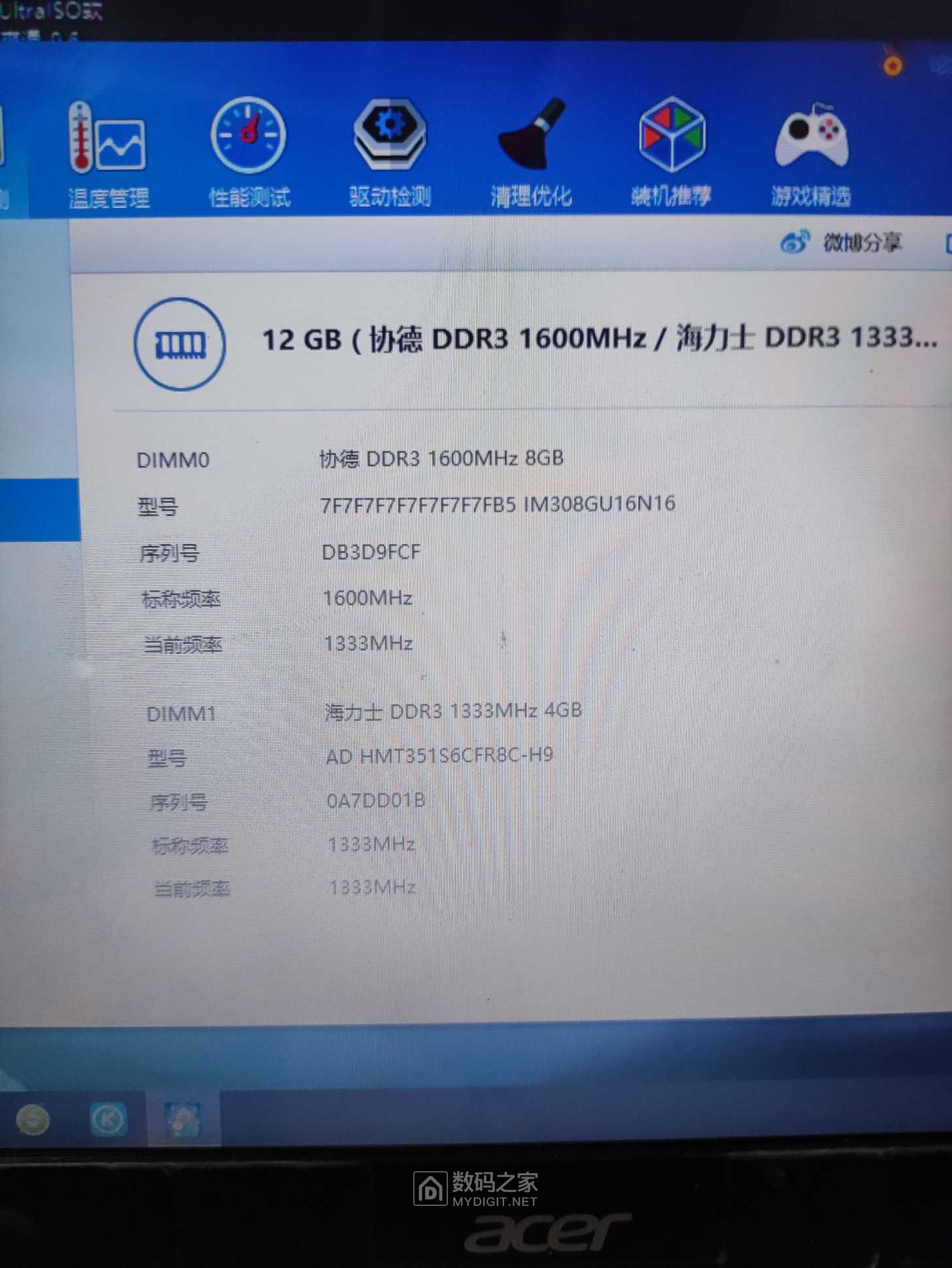

多年前的电脑,换了SSD,内存加到了12GB,HM65 芯片组,i3-2350m 的 CPU,平时轻办公还是没任何问题,而且那个时候的电脑都是用的 18650 电池,不会怀孕撑开电脑。

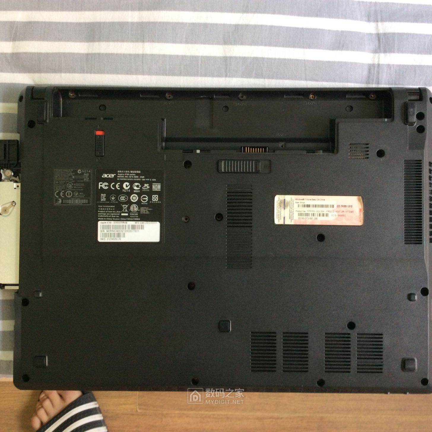

▲ 一体后盖,螺丝很多……

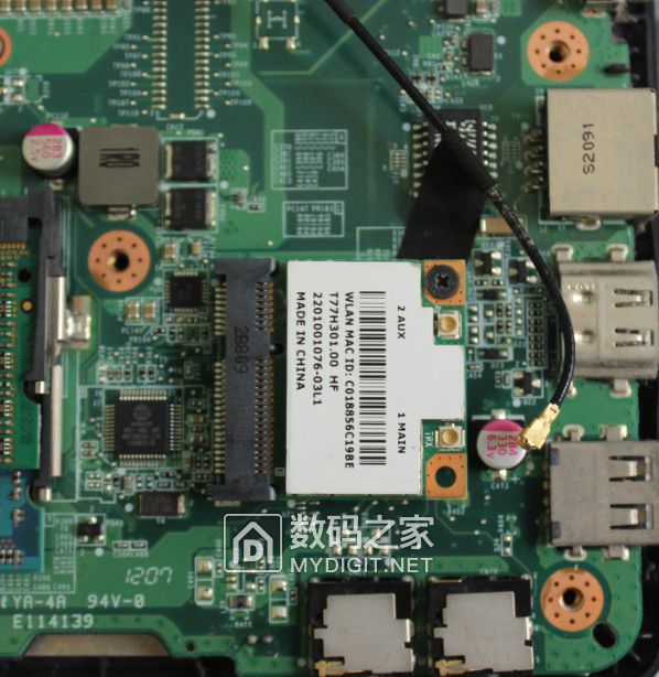

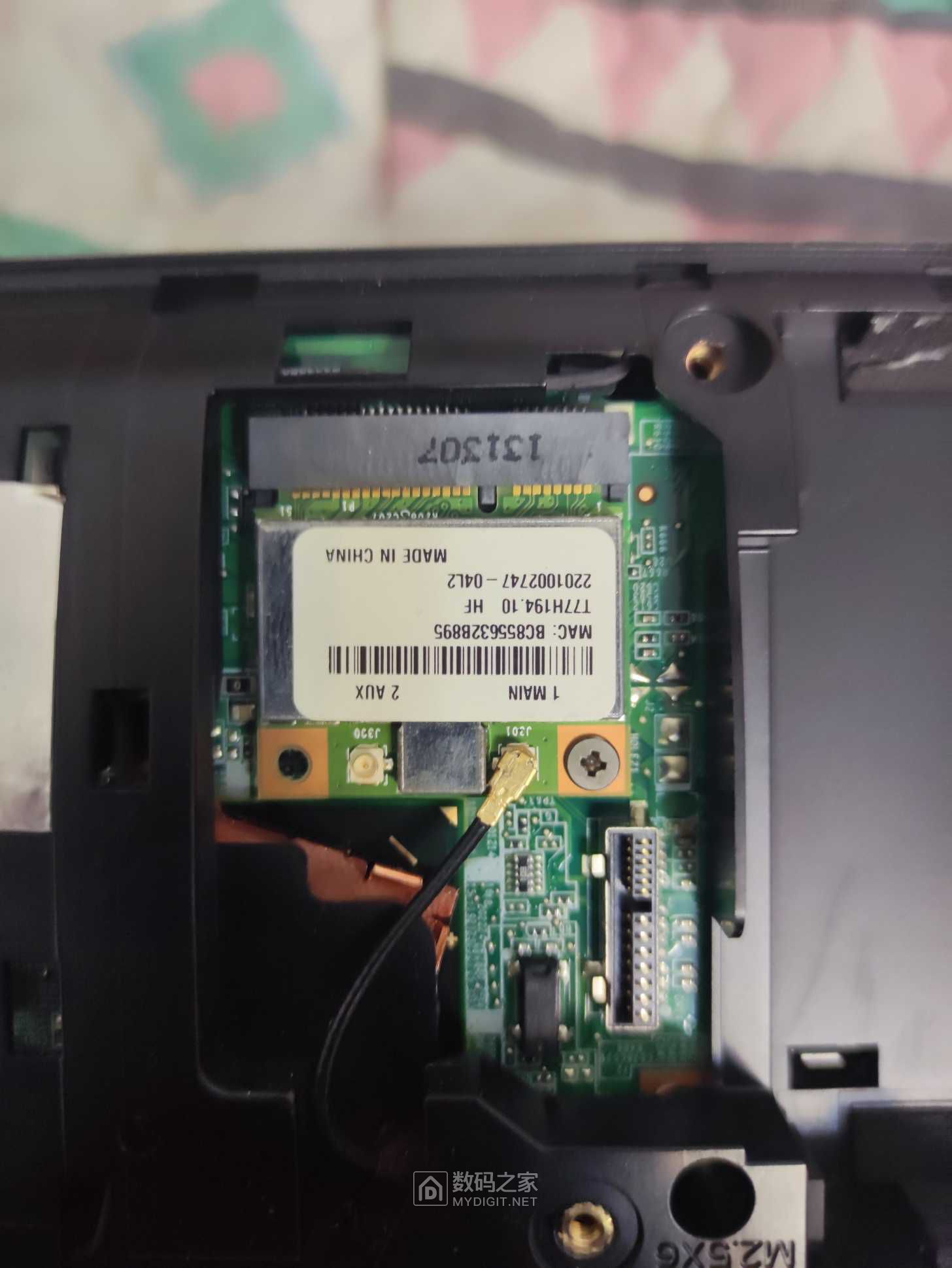

▲ 总览,只有一根天线。
▲ 原装网卡 2.4g,最高150Mbps 的速度

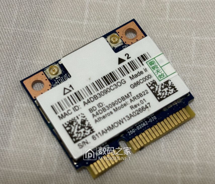

▲ 新买的网卡 AR5B22,支持5G wifi,带蓝牙
笔记本原本只有一根天线,这两个天线座子,我接在了 1 号位置。
▲ 要屏蔽掉一个针脚才能正常使用,上图中,我用黑色绝缘胶带屏蔽了一个针脚。
▲ 装好驱动后,变 killer 网卡,一切正常。
