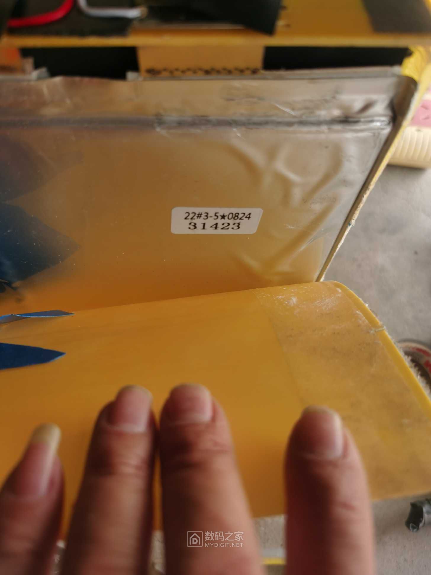

某鱼本地自提收了一个48V30A的锂电池,跑几公里发现自动断电。拆开测量发现其中一组电压偏低,比其他低了0.5V左右。单独补电到跟其他串电压一样,发现跑了大概15公里有出现断电,测量发现电压又偏低了,可以判断是电池坏了,准备自己买电池换。
这种是不是买个电压和容量相符的换上去就行,没仪器无法测内阻,至于均衡准备手动给每组电池充电,保证每组电压的压差不超过0.3V,
电池是13串,应该是三元,测单组电压4V左右。每块电池之间没有用绝缘隔开,直接用胶粘死,这种是不是散热差,容易自燃

你歹先测试保护板那一串保护电路是正常的,还能换,不然还是会0电压,我有一块就是保护板上的4脚芯片失效, ...
怎样判断保护板带不带均衡?

你歹先测试保护板那一串保护电路是正常的,还能换,不然还是会0电压,我有一块就是保护板上的4脚芯片失效,一直放电,换上后没多久电池直接饿死了,不过我的是带均衡的,不带均衡的,能正常保护应该就是单独电池损坏

买容量比其它电池大一点就可以

不用怀疑,就是那块坏了,换掉就行

直接换一块上去,买块迈拓的保护板,带均衡的,直接充电就完了
迈拓保护板哪里买?某宝没找到
