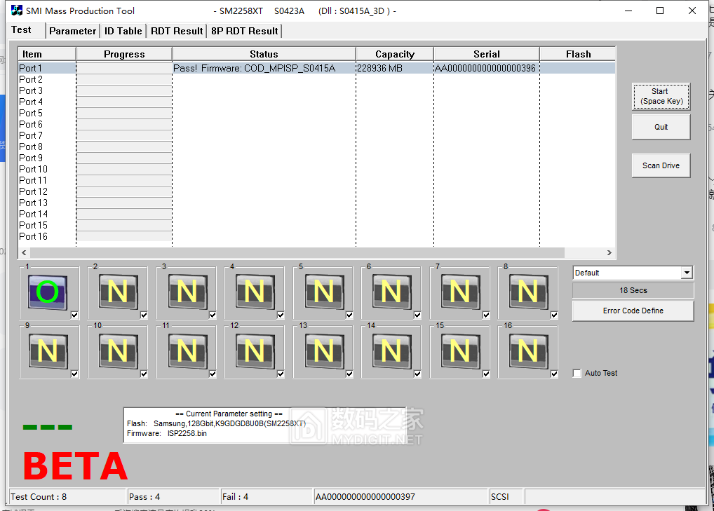

以前在淘宝买的120G终于挂了,反正过保了,直接拆开看看。
首先入眼的是另类的手机硬盘UFS2.0的接口
再反过来看看主控面,好家伙,黑胶固定闪存颗粒,这是联想没用多久的技艺,台电先用了,
侧面3个短接口等着你来试错
目前还不知道哪个工具适配开卡

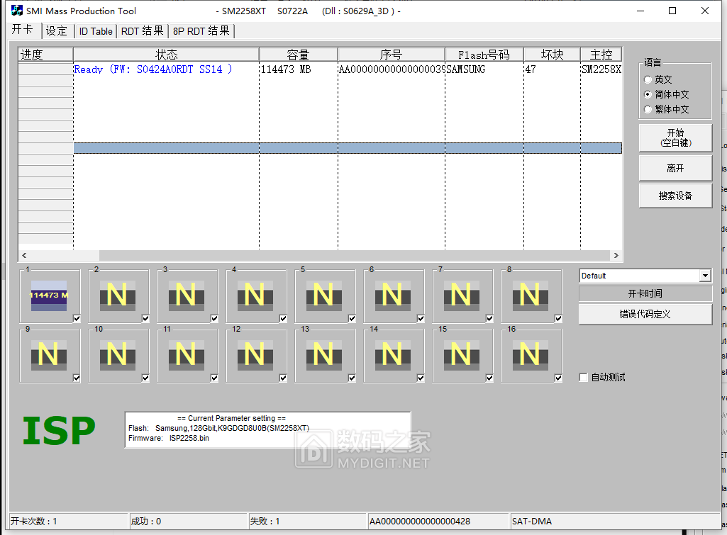

发表于 2024-5-3 23:37:33 | 显示全部楼层
qwe456123789 发表于 2024-5-2 15:57
SS14的跑不过,把固件和flashDB拉到海力士V4上面,过了,但又容易卡死
闪存到寿命了,降容开卡吧

 楼主| 发表于 2024-5-2 15:57:42 | 显示全部楼层

这种应该是用的ufs里面的NAND 开的卡
发表于 2024-4-28 12:41:57 | 显示全部楼层
qwe456123789 发表于 2024-4-28 11:50
识别出来的型号不对,K9GDGD8U0B,不是颗粒上的型号,点开始就提示不支持了 ...
不可能是颗粒上的型号的,颗粒是ufs,主控又不支持ufs,是取了里面封装的nand用
发表于 2024-4-28 12:39:21 | 显示全部楼层
不是SS14就是SSV4,自己找一下固件就行了
