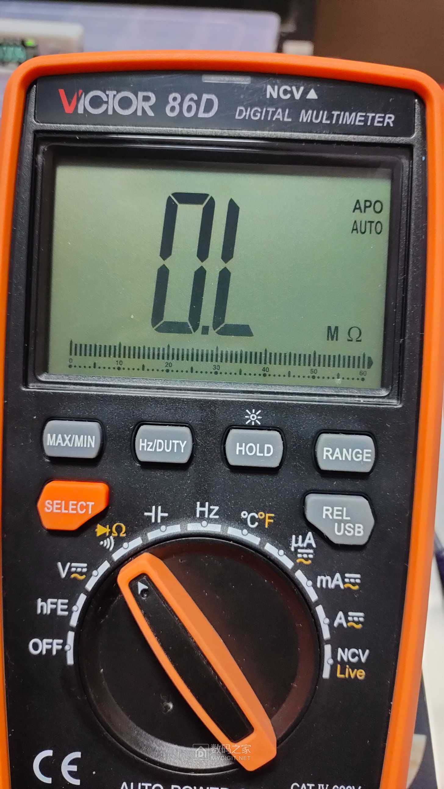

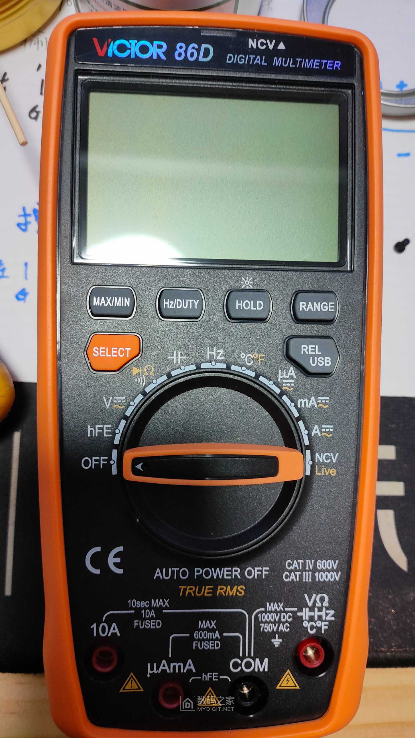

86d 24款比老款升级了电容档,能测到60mf,外观变了变。精度还行,测量电阻速度还行,他慢主要是切换档位慢,电容档特别慢。
整体外观。

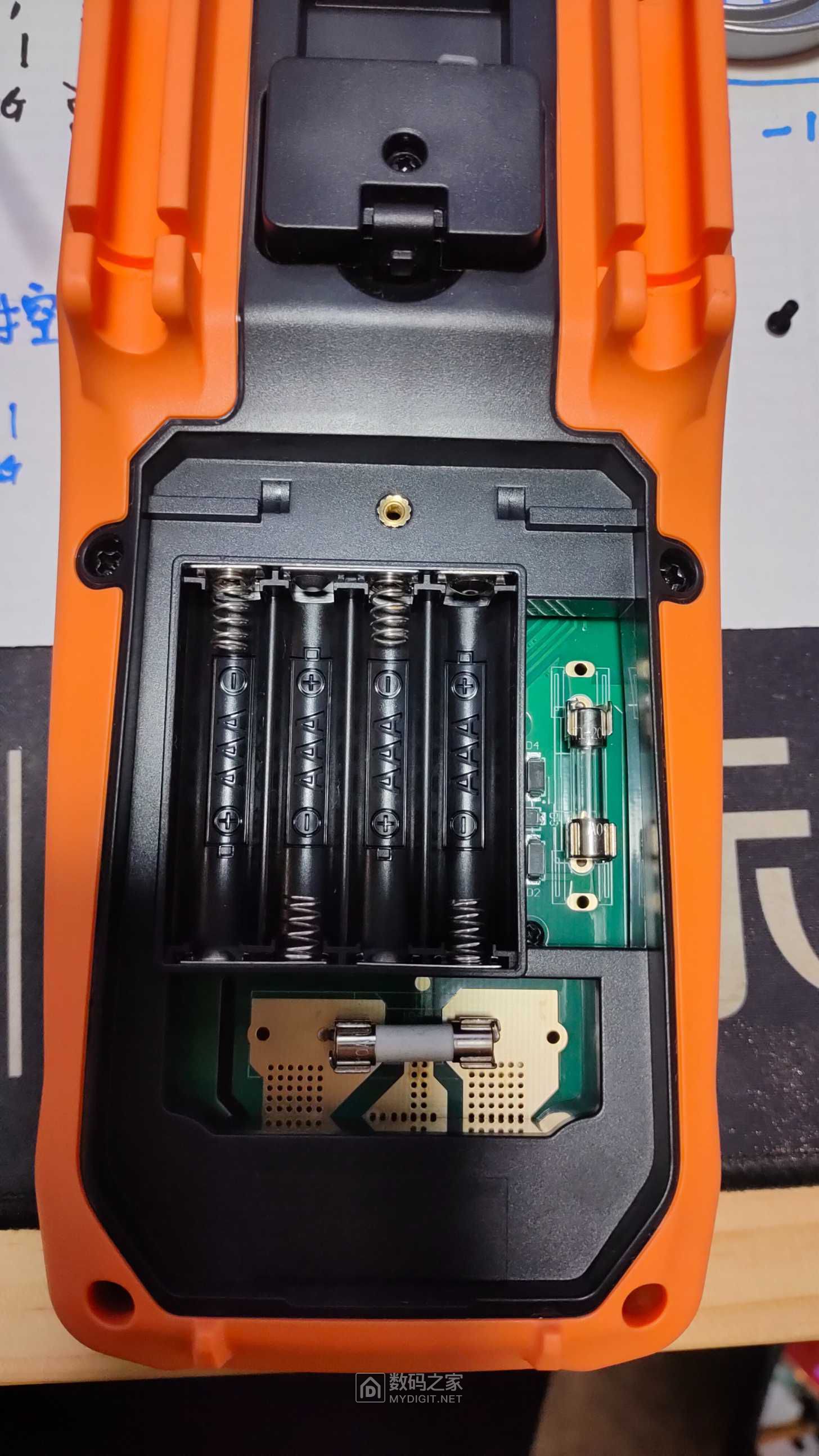

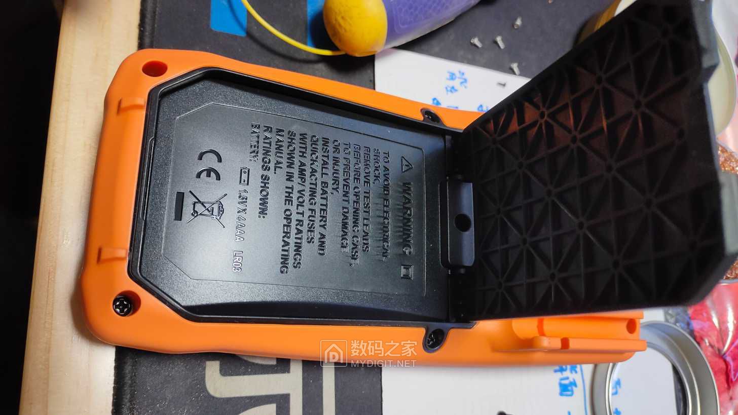

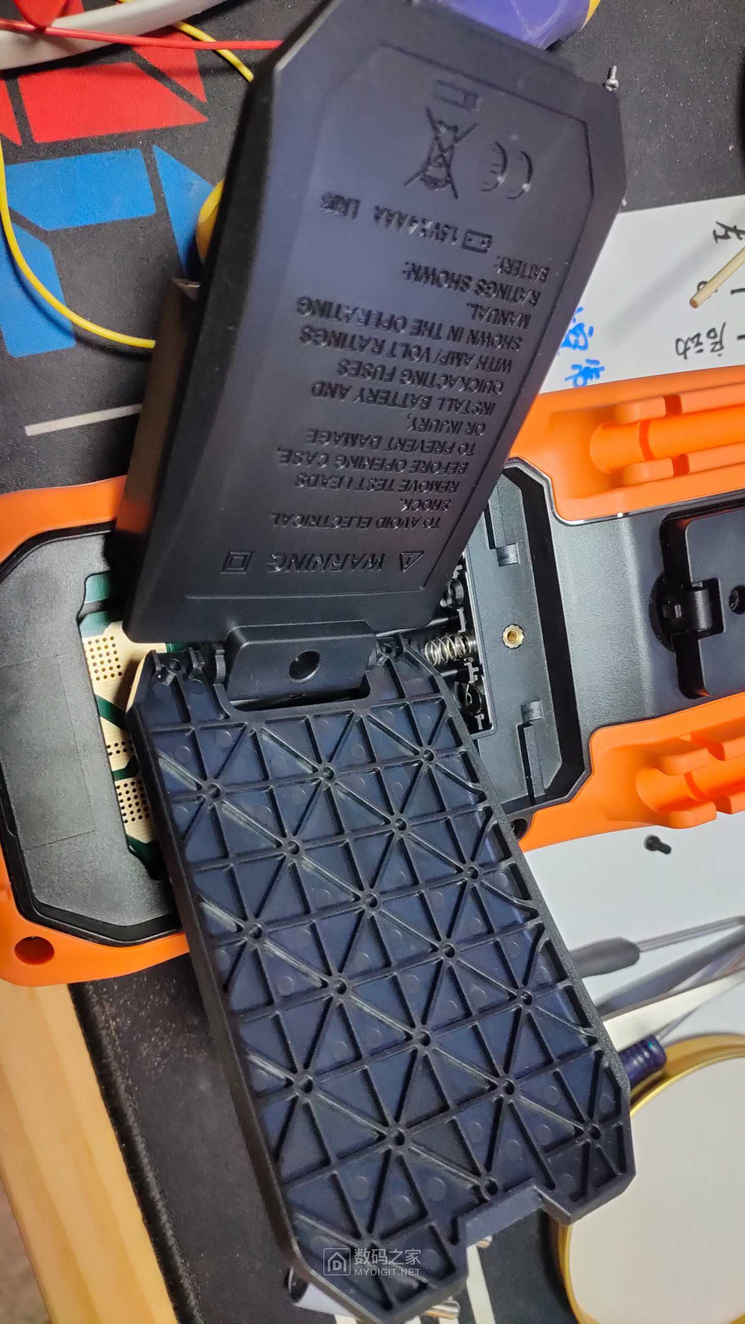

电池仓盖和支撑架是一体的,拧一颗螺丝即可更换电池,非常方便,好评。
供电使用4颗7号电池,就是不知道这个表功耗怎么样?

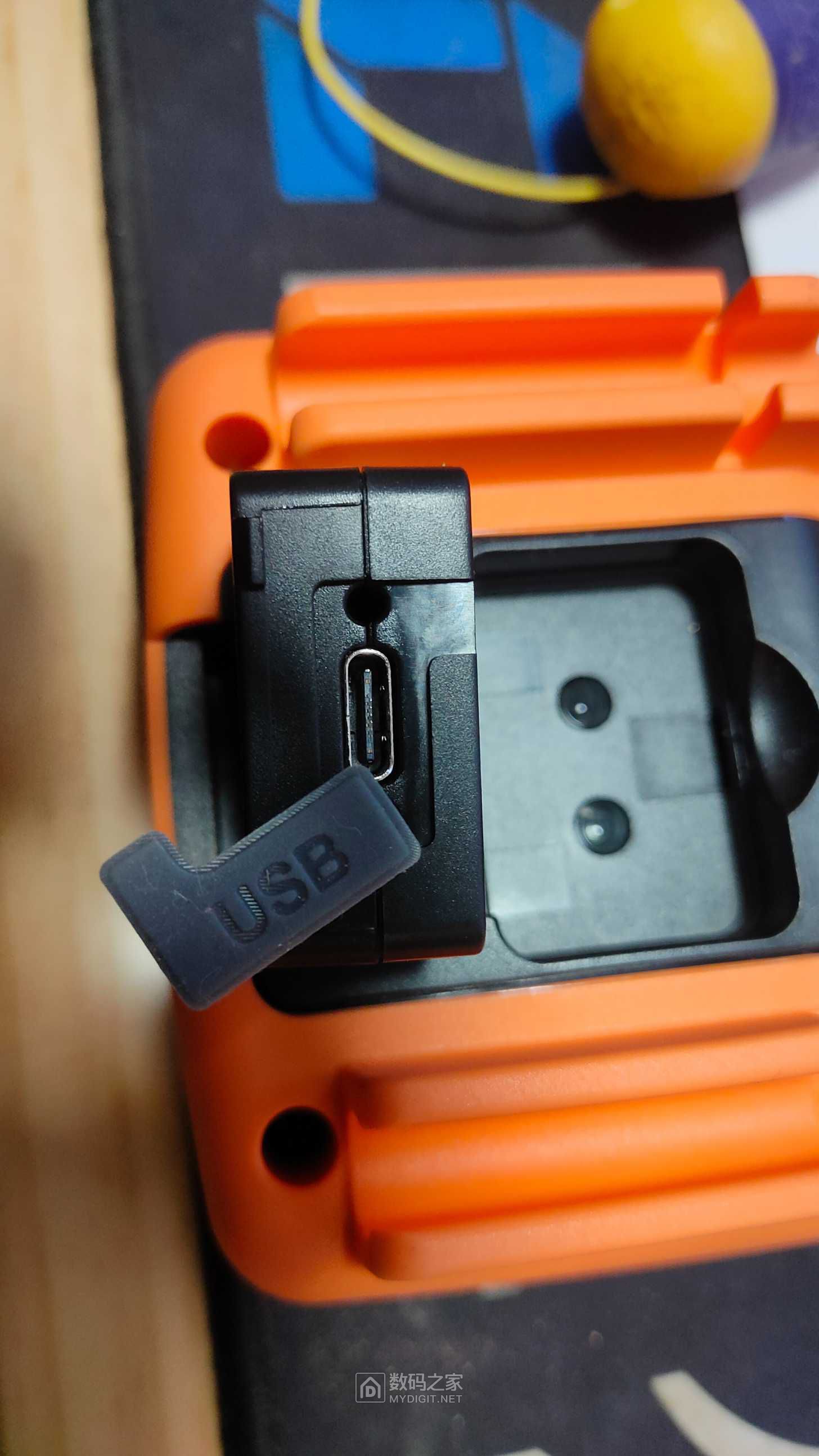

带有type-c接口,可连电脑,他连电脑的模块是通过光信号和主机通信的。这个模块卡在主机背后,稀松,感觉会掉一样。

这个通信模块型号是什么?收发窗口间距是多少? 不知道能不能用到其他品牌的表上?
