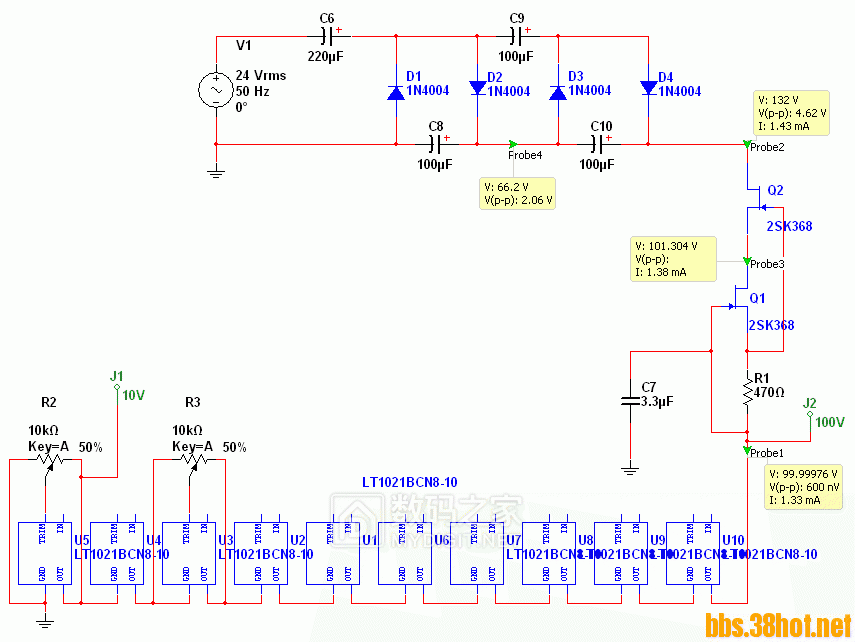

前几天买了几个LT1021,四个5V的,三个10V的,昨天打的板子到了,
想着试试俩5V的串联,压根不行,5V的显示4.8多,这是啥啊
没找到1k的电阻,用了一个930和330的串联起来,用了一个12V的小电池:
实际测出来是4.87V、9.37V这个样子:
啥玩意儿啊,跟仿真都不一样……
串起来不太行啊。单个仿真看看:
串起来的:
懵逼了,看别人就是这样玩的啊:

发表于 2024-5-17 11:24:44 | 显示全部楼层
你供电都有问题,怎么指望芯片能输出电压是达标的?
而且你的电路有明显缺陷,给个思路你去分析吧。
另外将详细的串联电路图给你:

真可能是供电低了,我试过10V以上的供电,挺稳的,5V没问题。你这两个5V,电源电压差每个才1V,还不算电阻压降。用12V电池没什么调节空间了。

发表于 2024-5-17 09:47:04 | 显示全部楼层
也许是供电太低了,1021工作电流大于1ma,具体它的电流我不知道,导致的
