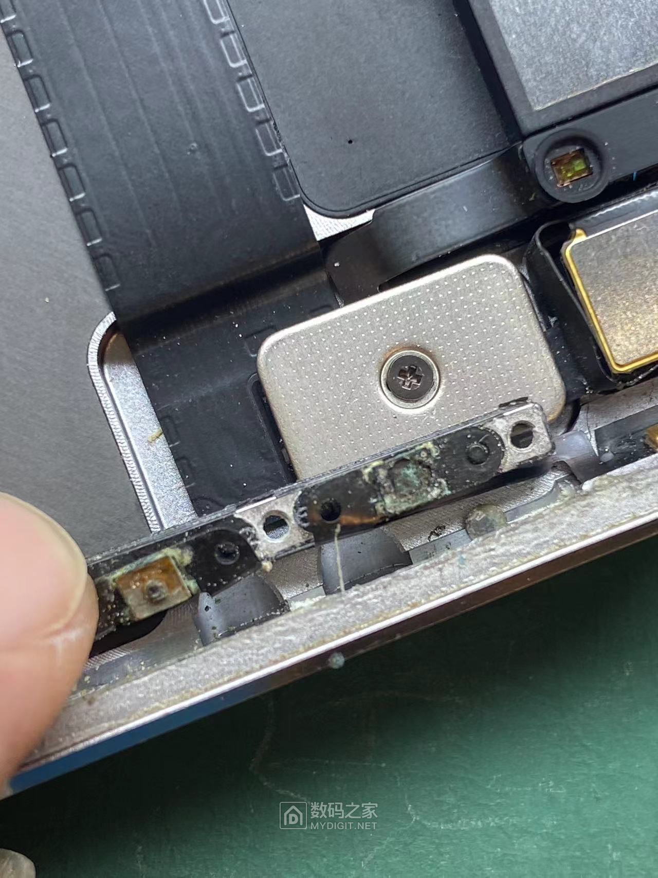

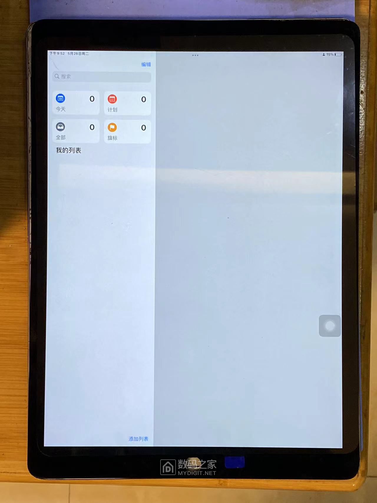

深圳同事寄修iPad Pro12.9一代平板电脑,进水后产生了不良,屏幕大面积白斑,音量键也无作用

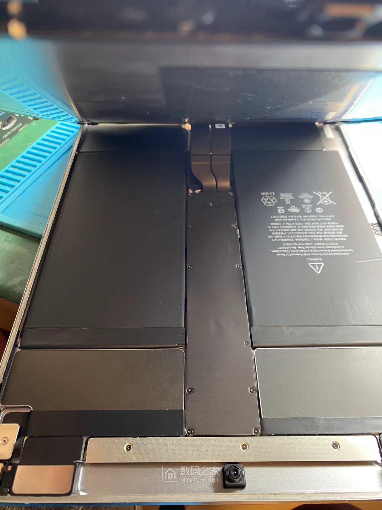

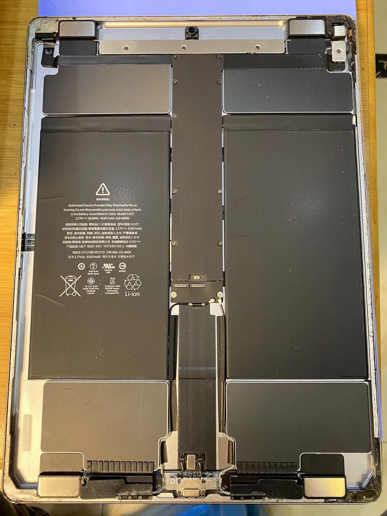

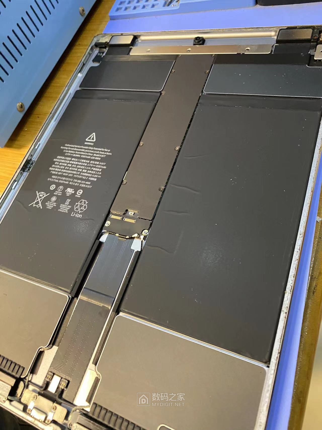

拆机,发现内部有少许灰尘,也许是摔弯曲后有裂缝引起
换个角度拍张照片

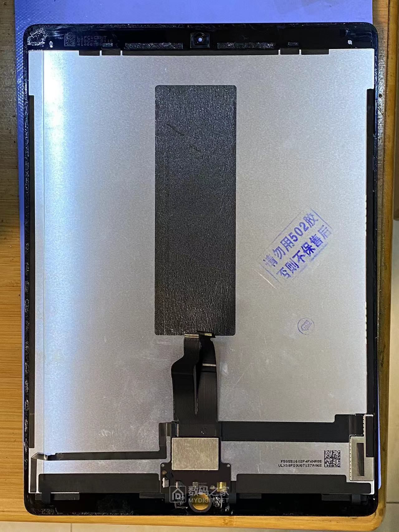

因无法自行换屏幕背光(即使找人换也不会太完美,毕竟水渍较难擦干净),且原装屏也不是太贵,同事接受直接换屏幕总成

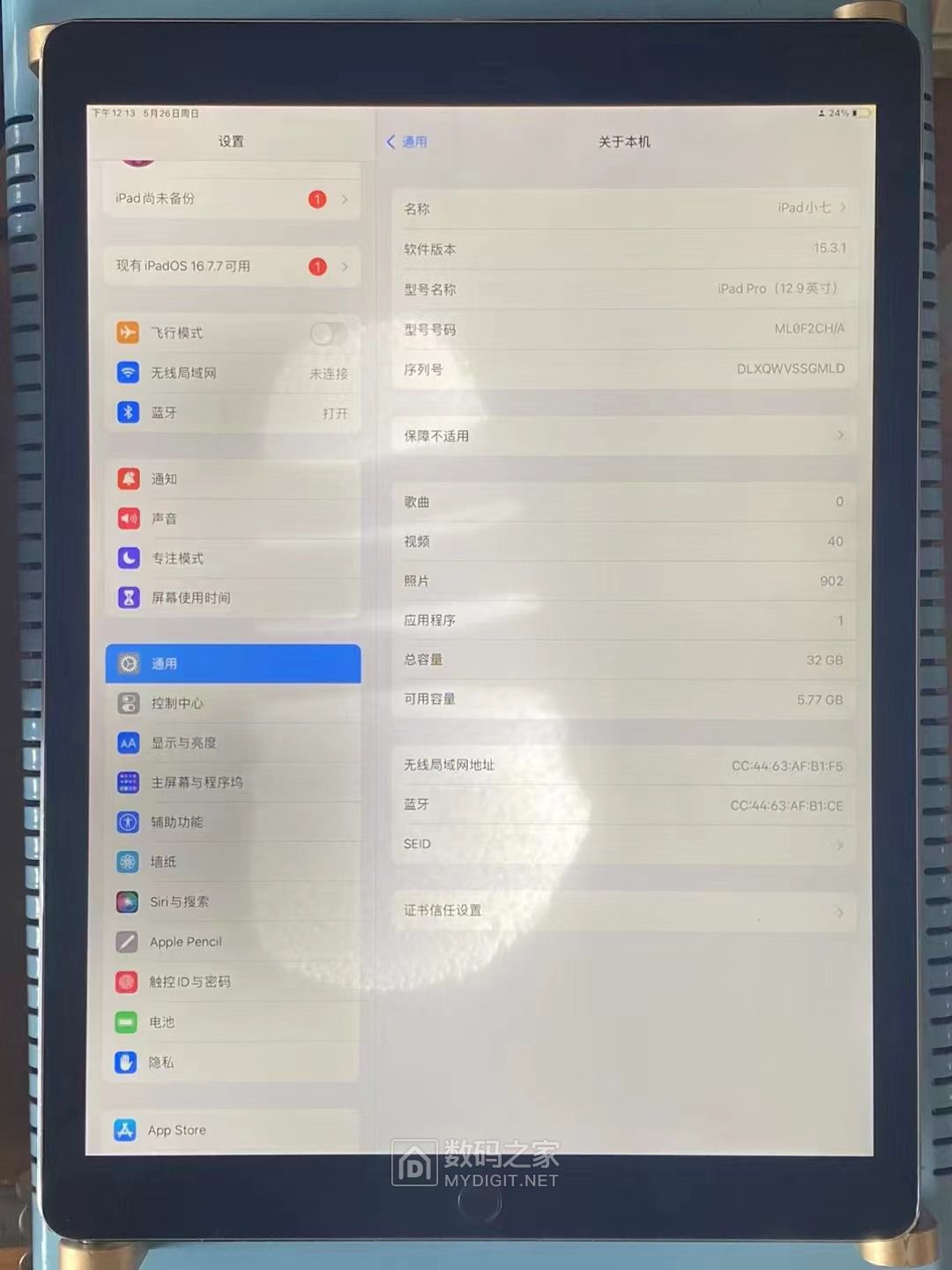

采购回来的原装屏先测试,显示完美

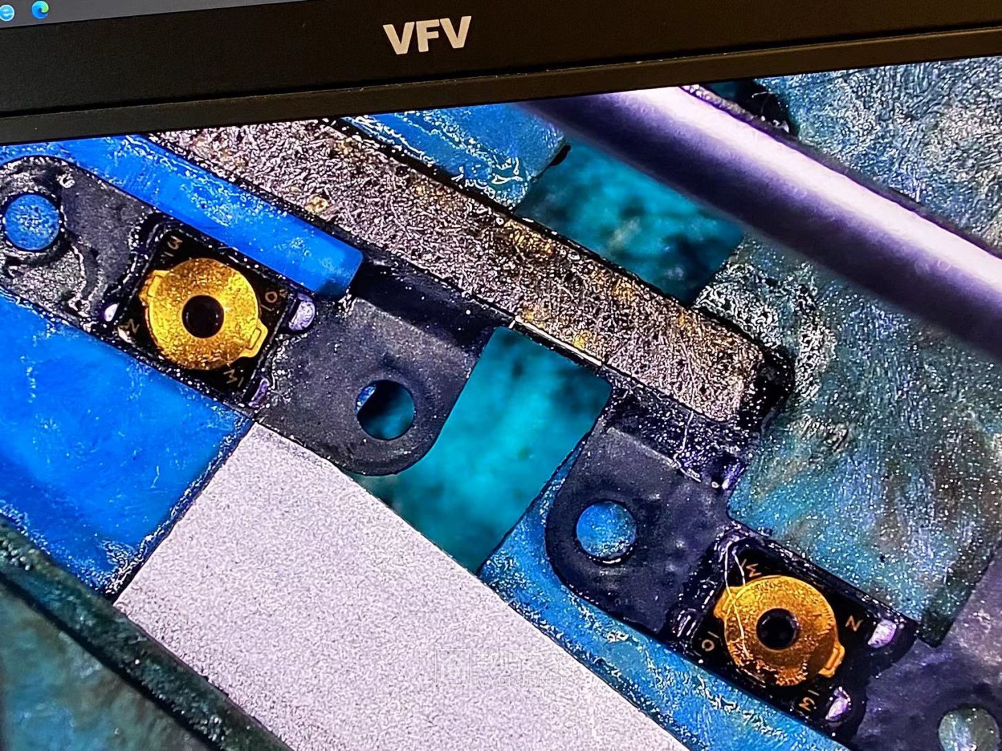

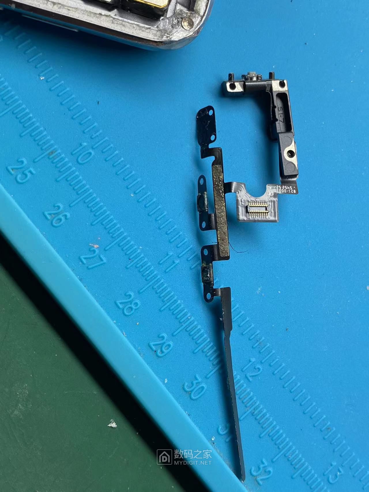

再回到音量键这里,拆开发现已经腐蚀长霉烂掉了

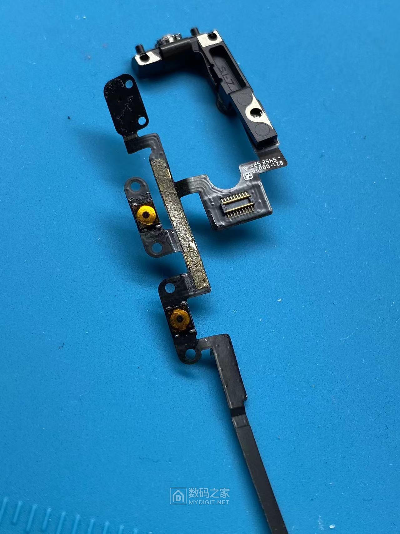

拆下音量开机排线

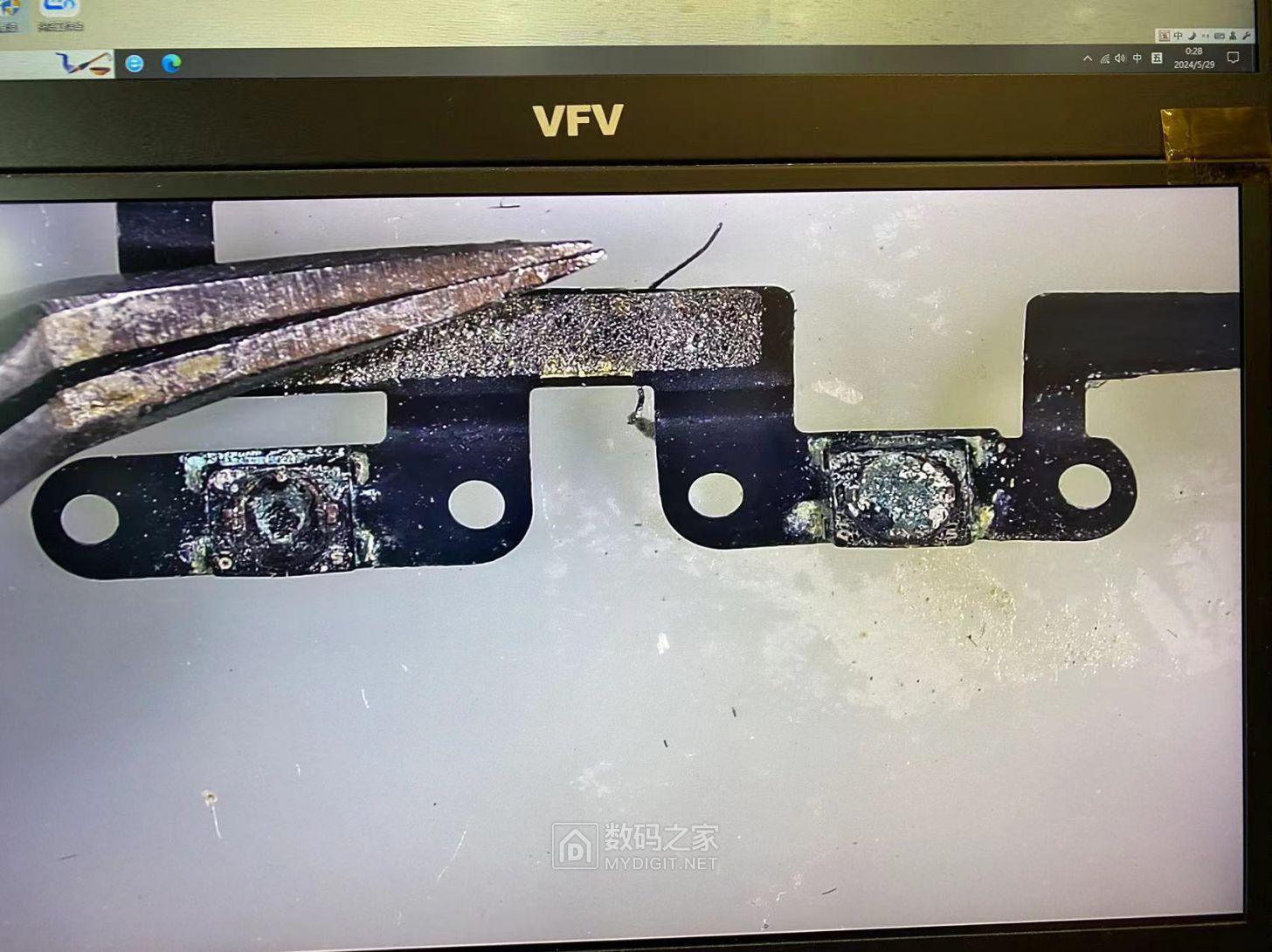

显微镜下再看看
风枪拆下坏的开关
焊上好的原装iPad开关(别的坏IPAD音量排上拆的)
清洗干净焊油,千万别用洗板水
装回音量开机排线,内部清理干净,电池上有少许小白点擦不掉了

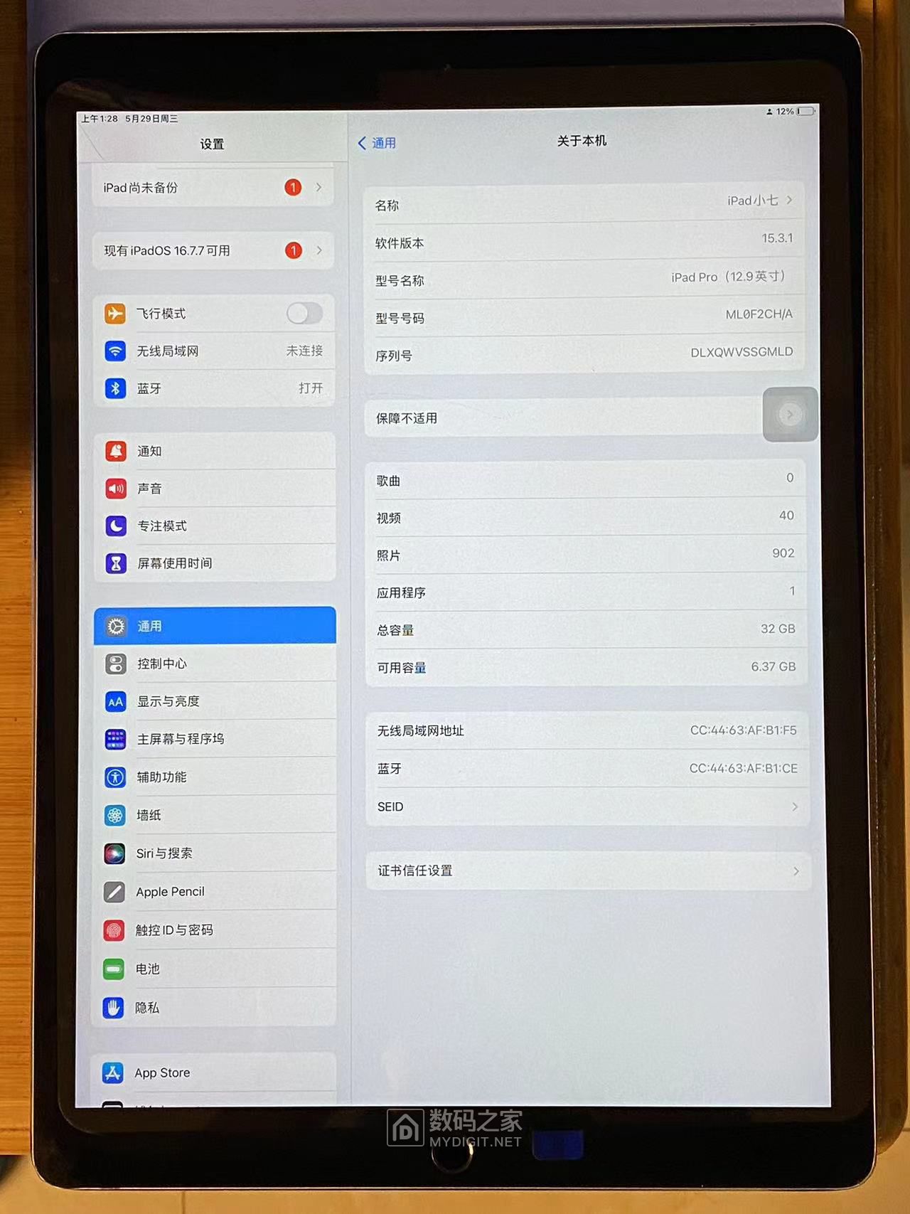

完美修复音量开关无作用及屏幕白斑问题

居然是换了坏的锅仔片而不是排线整体啊
