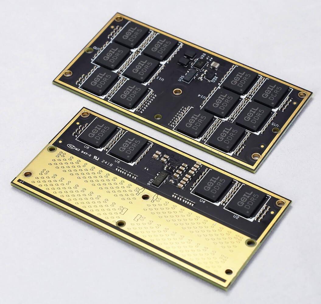

金邦在新闻稿中展示了搭载 16 颗 DDR5 内存颗粒的 CAMM2 内存条物理外形设计,确认了有关下一代高速 DDR 内存模组的一些信息。
▲ 金邦的 DDR5 CAMM2 模组
DDR5 CAMM2 的“金手指”触点位于内存模组的背面,触点反面可以设置 DRAM 颗粒焊盘。
这点不同于戴尔主导的 DDR5 CAMM1 规范,后者“金手指”区域的背面仅用于走线,该变化有助于提升存储密度。

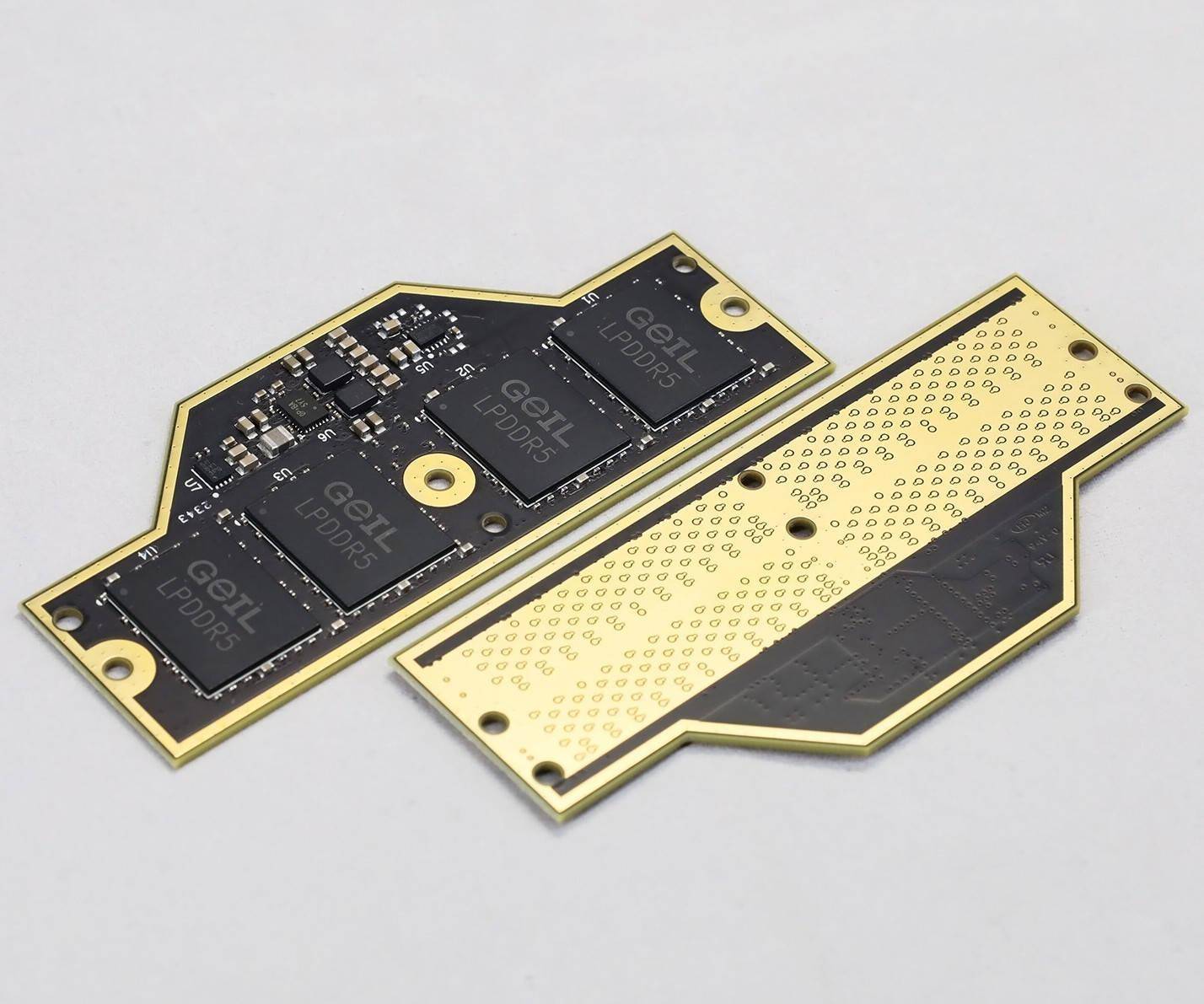

此外,作为“防呆设计”的一部分,DDR5 CAMM2 和 LPDDR5 LPCAMM2 采用了不同的螺丝固定孔位。IT之家观察对比发现,两者的触点布局也存在差异。
▲ 金邦的 LPDDR5 CAMM2 模组

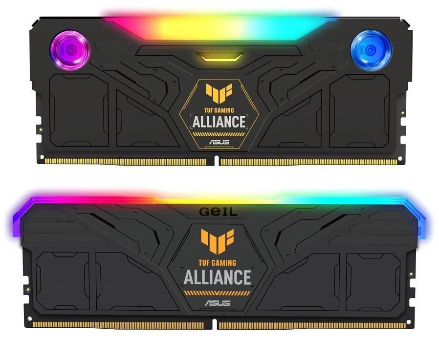

金邦还将展出 TUF ALLIANCE 联名 RGB 马甲条系列,包含左右两翼搭载或不搭载小散热风扇的款式。
▲TUF ALLIANCE 联名 RGB 马甲条
