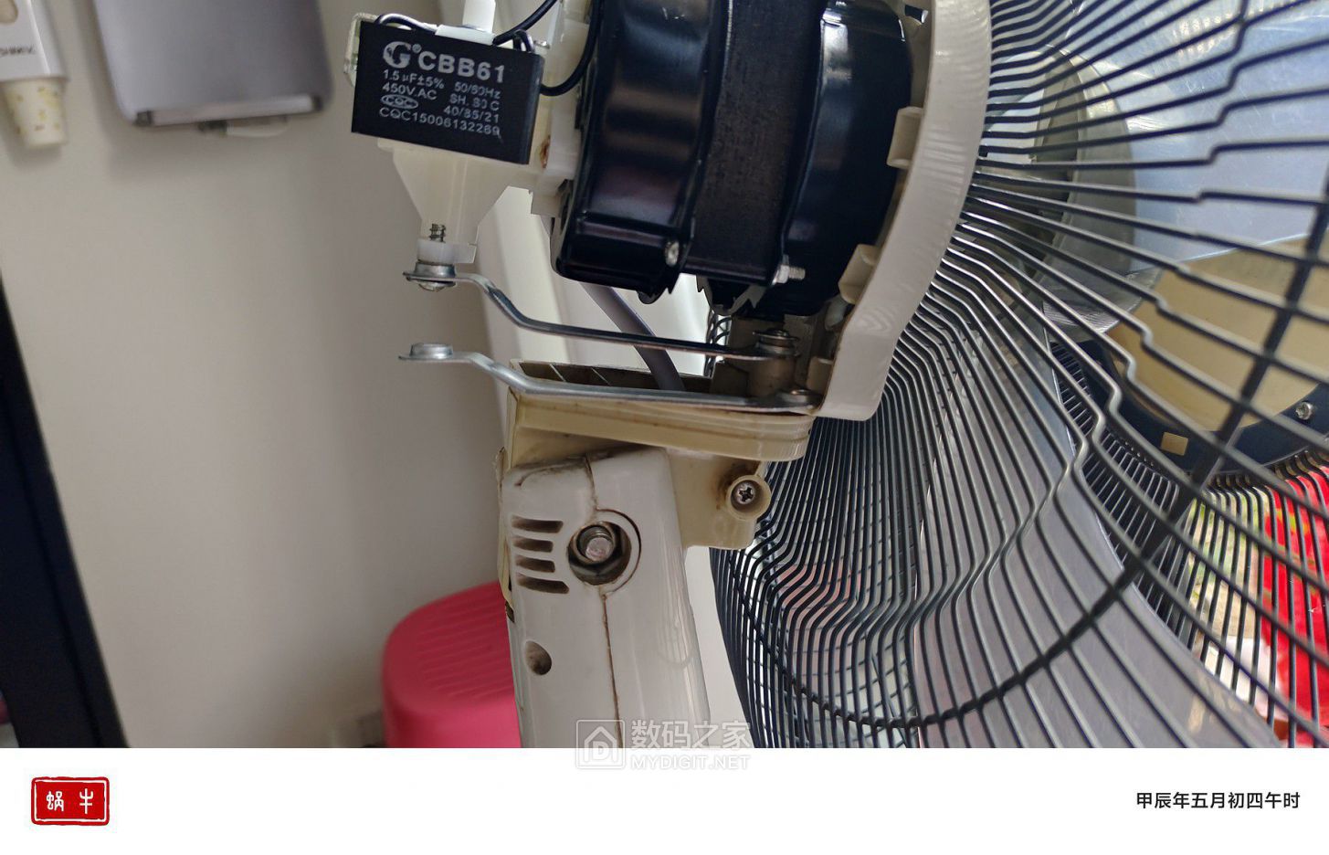

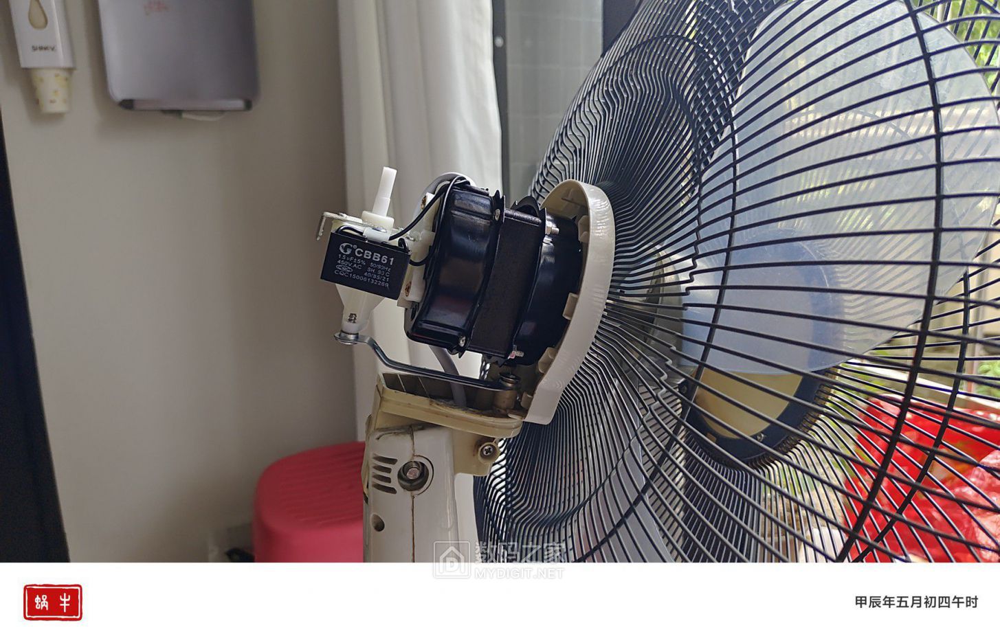

电扇更换电机后摇头不居中的解决办法。
前几天更换了一个电扇电机,
原机钢片是16mm的,后换的是20mm的钢片。
换上之后,运转正常,摇头不居中,后又花钱买了几个摆臂。
原机是8cm的摆臂,我买的8.5cm的摆臂。
电机加厚,摆臂就要加长。
安装好后,摇头还是稍稍有点不居中。
下面就要拿出老虎钳,把摆臂弯折处稍稍弄弯一点,缩短距离。
摇头左边少,就要缩减距离。
摇头右边少,就要加长距离。
看下面这张照片,原机的稍稍短点,弯折幅度不太大,我的调节后弯折幅度有点大。

那个摇臂有个弯头,弯头在机头上,直柄在架子座上。
确实是装错位置了,原来不是我猜测的上下装反。  我这个摇臂是在后壳里边的 等下次拆洗再整
 楼主| 发表于 2024-6-14 17:06:19 来自手机浏览器 | 显示全部楼层
zzmojin 发表于 2024-6-13 16:27
这次洗了风扇之后也发现有这问题,不过貌似也不影响功能,遂作罢。  想一想有可能是钢片上下 ...
