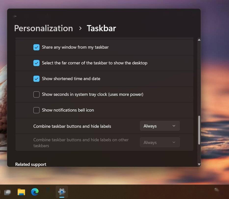

@PhantomOfEarth 发现,Beta 22635.3790 中包含两个新特效,可以启用短日期格式和显示通知图标任务栏选项。
虽然微软没有在官方发布说明中提及任何相关内容,但我们已经可以使用 ViVeTool 手动开启对应的功能:
  • 缩短日期 / 时间:vivetool /enable/ id:48525682
  • 通知图标选项:vivetool /enable/ id:49082522
IT之家附上操作步骤如下:
1.安装Windows 11Build 22635.3790预览版更新。
2.从GitHub页面下载 Vivetool 工具,然后解压缩到任意文件夹,但需要记住该文件夹路径(例如 C:\Program Files (x86)\ViVeTool-v0.3.2)。
3. 按下 Win 键(或者使用鼠标)打开开始菜单,输入“cmd”,然后选择“以管理员权限”打开命令提示符。
4. 使用 cd 命令跳转到 ViveTool 文件夹,例如“cd C:\Program Files (x86)\ViVeTool-v0.3.2”
5. 然后输入vivetool /enable/ id:48525682 以及id:49082522,按下回车键
6.重启设备
