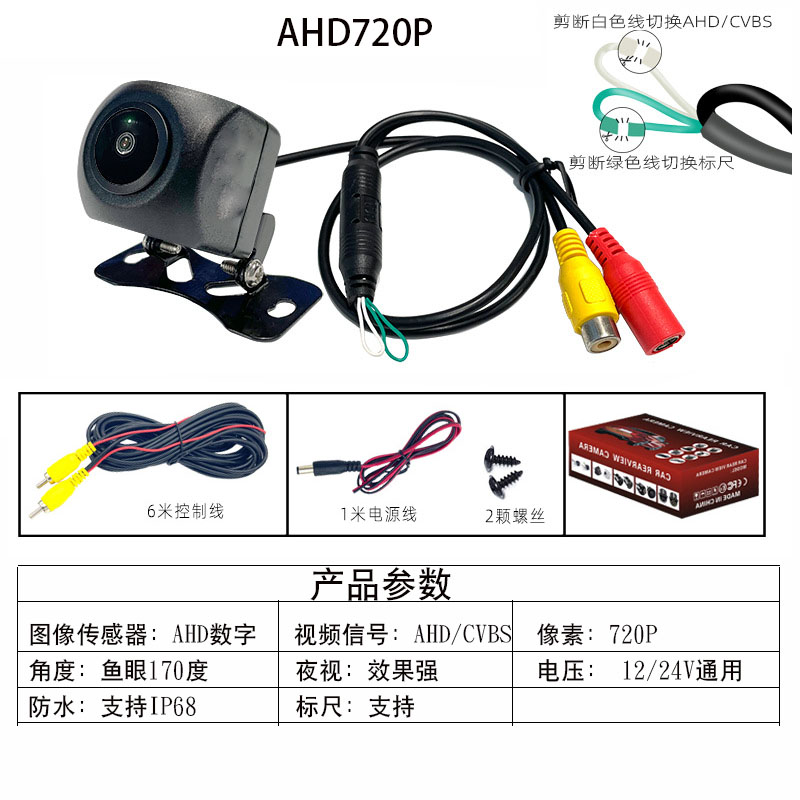

通过转接头,似乎可以把莲花视频头转成录像机的同轴头,
有人试过把这种摄像头接到家用录像机使用么?

这种摄像头就是AV信号,同轴只是线。。AV信号也是两根线。。如果摄像头的模拟信号格式,你的录像机也支持的话,当然就可以接过去了。。。

你看看你的家用录像机支持不支持AHD这种格式了

要看格式支不支持。

看录像机说明书,新一点的都支持,大华有个摄像头是带两个拨码开关,可以有3种编码,新老录像机都能兼容

AHD的摄像头清晰度还是不错的,倒车标尺也有是车机自带,摄像头不带或者可自选,但是不是普通的模拟信号( ...
海康模拟录像机不支持这种ahd摄像头么?

录像机支持ahd和cvbs的,最差的录像了也支持cvbs
怎么知道家用模拟录像机是否支持ahd?

AHD的摄像头清晰度还是不错的,倒车标尺也有是车机自带,摄像头不带或者可自选,但是不是普通的模拟信号(虽然接口一样),需要支持ahd的车机,普通的模拟录像机恐怕不行
