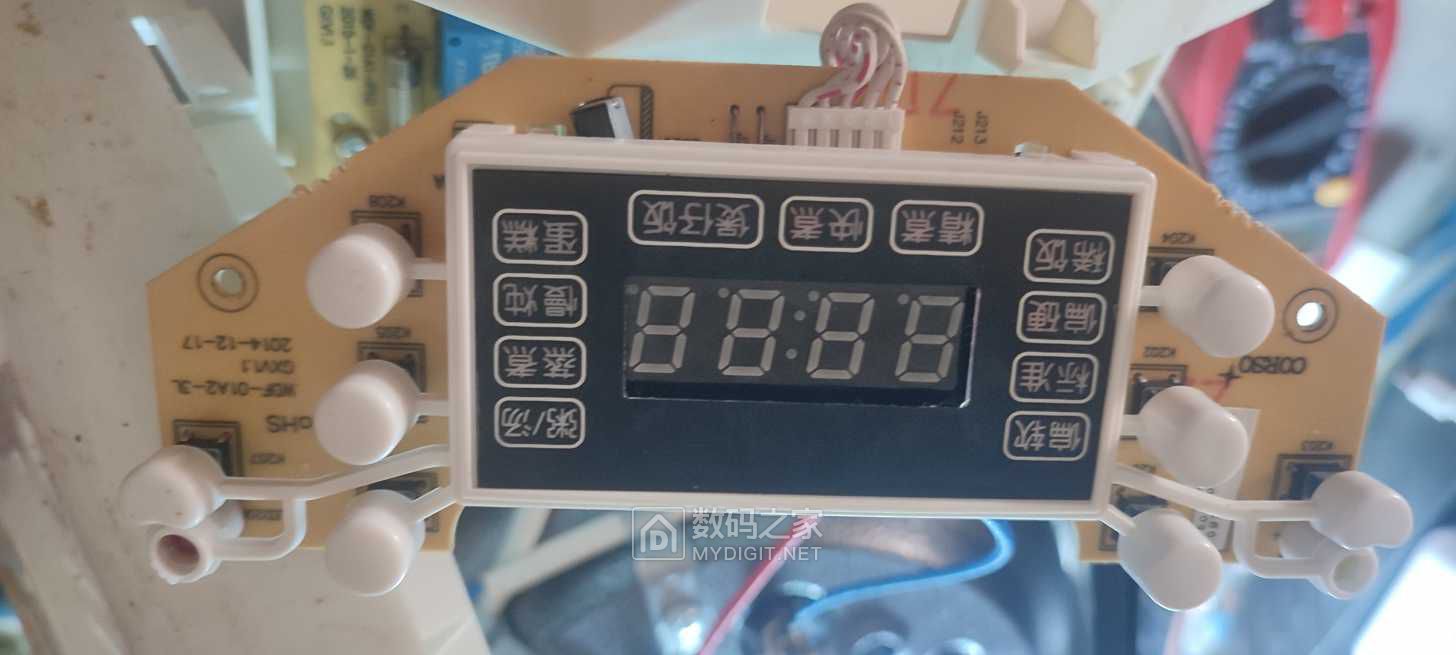

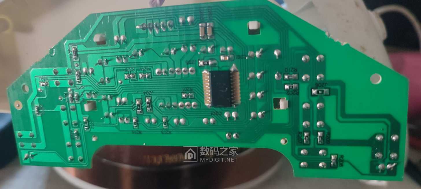

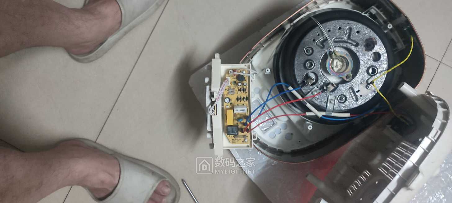

电饭煲按开始键没反应,其他按键都好,更换按键也没有用,后改串联电阻就好了
