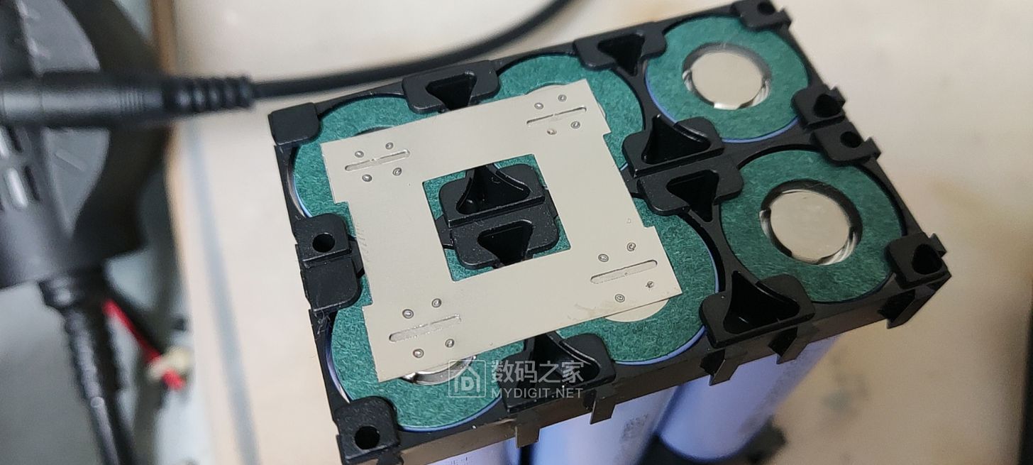

  完成电路后,需要考虑的就是使用的电芯和安装方式了,为了安全性和结构强度,软包锂电池在这一步就放弃了;结合体积和容量来说圆柱电池是个不错的选择,综合价格容量和安装方式,最终选择了21700电池,遂在某宝下单了相对便宜的力神21700-LA(4000mAh 10C)PS:其实应该买21700-SD容量型电池,但是后者太贵了;预计使用两个三联支架将电池做成3串2并使用;保护板直接粘贴在整个电池包的上端,B+和B-直接用镍带焊接在PCB的对应焊盘上,平衡线通过GH1.25的插座插在保护板上

  开始组装电池,这里使用0.15mm 4格21700镍带和8mm镍带,使用460A电流点焊,并在两端留出焊接用的长度

  经过测试,功能一切正常,开始正常使用!

发表于 2024-7-4 10:24:02 | 显示全部楼层
这个圈圈贴在正极特别有必要,做的很到位!
但是负极就没有必要贴了吧,哈哈~~
