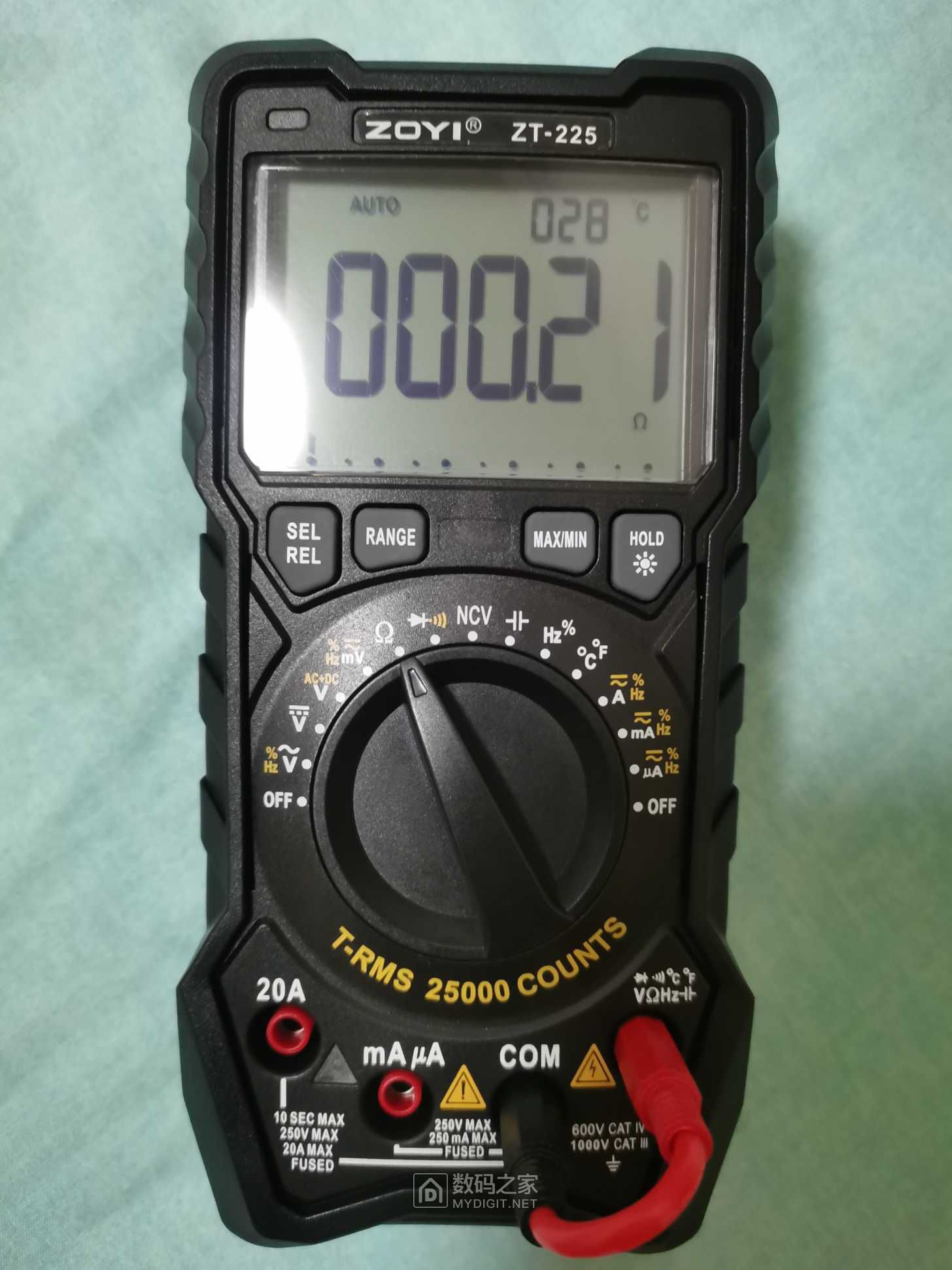

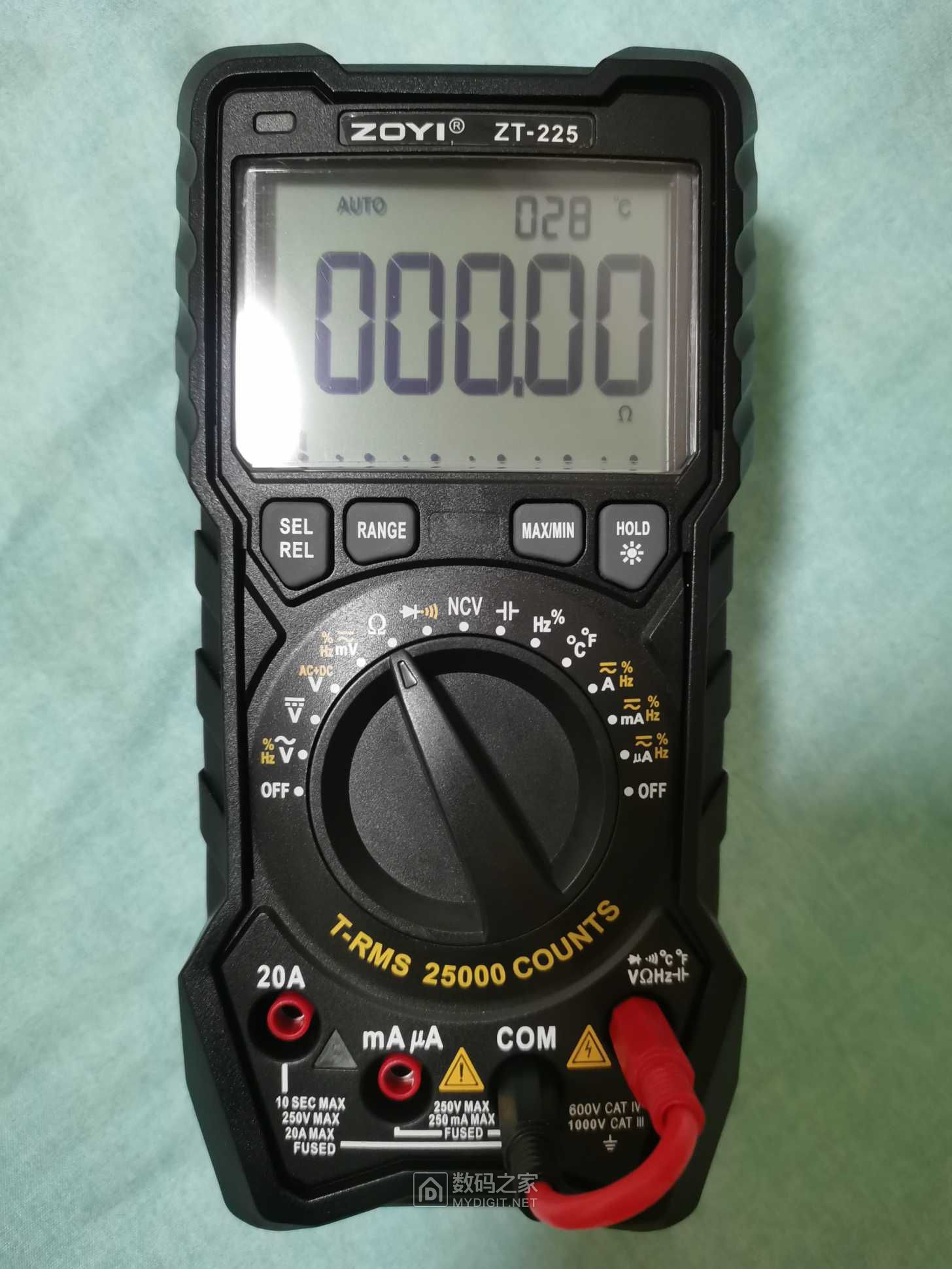

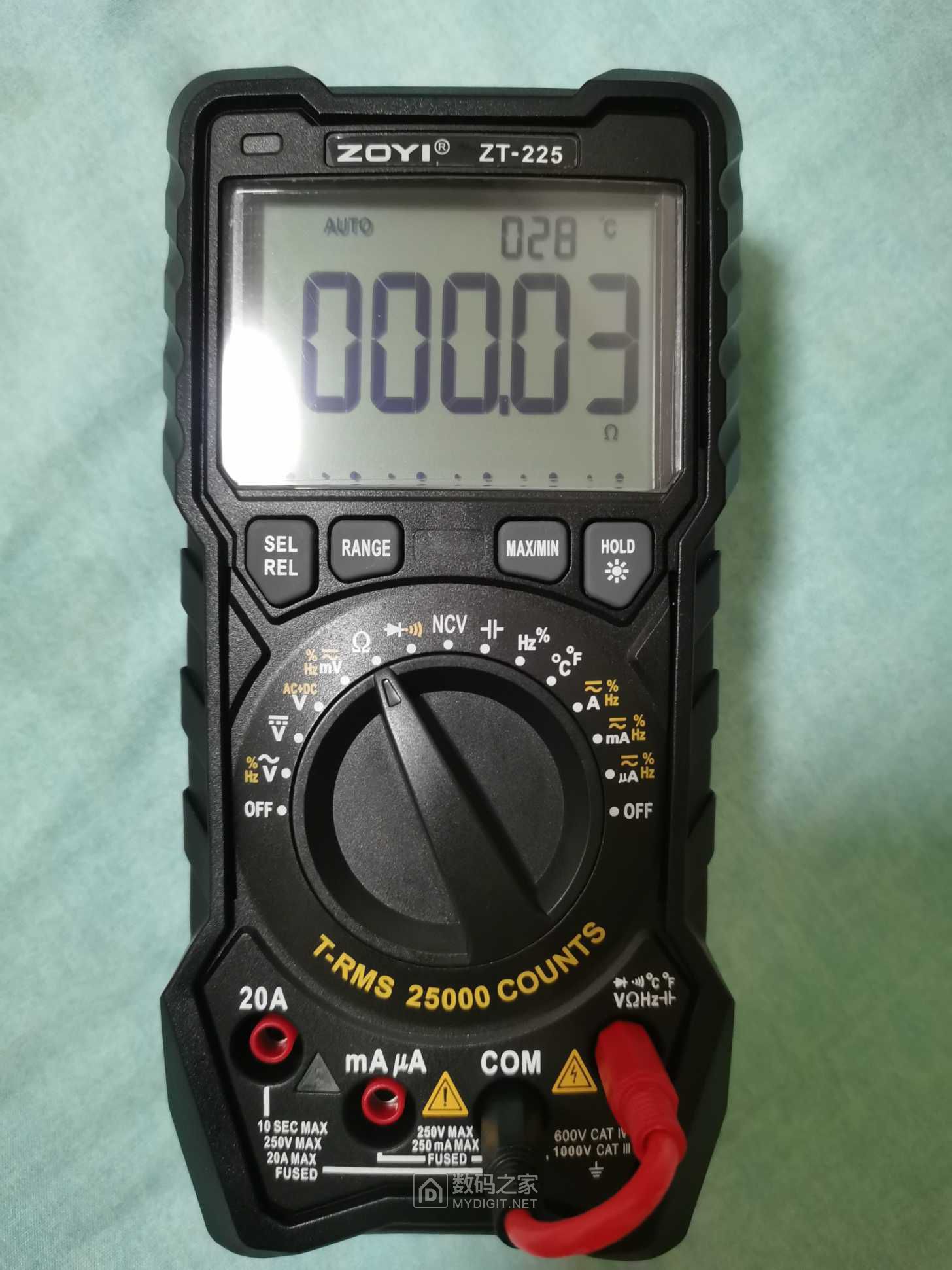

今天闲着没事,把前些日子做的短路香蕉头,插上225,发现225拨盘真的接触不良,在电阻档上偏左和偏右,最大差10几个字(注意图片拨盘位置)这个225用的原先自带的油脂,等啥时候擦擦涂点高压硅脂试试能不能改善

 楼主| 发表于 2024-7-23 16:18:41 来自手机浏览器 | 显示全部楼层
yumeitao 发表于 2024-7-23 10:42
我的也接触不良了。
我是擦掉拨盘和V片的油脂,重新抹油恢复正常

 楼主| 发表于 2024-7-21 11:41:03 来自手机浏览器 | 显示全部楼层
xingjilang 发表于 2024-7-21 09:31
加油是没用的。发生接触不良的原因,是很多人左右拨动拨盘时,会有个下压的力,时间长了会造成拨盘弹片疲软 ...
擦后恢复正常,磨的发黑,我一般不下按,抹油能抗一段时间
 楼主| 发表于 2024-7-21 11:39:17 来自手机浏览器 | 显示全部楼层
我是不会修 发表于 2024-7-21 07:00
设计错误,用料不行,油不能从根本上彻底解决问题。
刚刚拆了,擦了弹片和拨盘铜箔纸上发黑,擦后短接归为正常00.00

发表于 2024-7-21 09:31:02 | 显示全部楼层
加油是没用的。发生接触不良的原因,是很多人左右拨动拨盘时,会有个下压的力,时间长了会造成拨盘弹片疲软,造成接触不良。
解决的方法是,将弹片取下,向内捏一捏增加弹性(但别捏到底会断),或换新弹片
