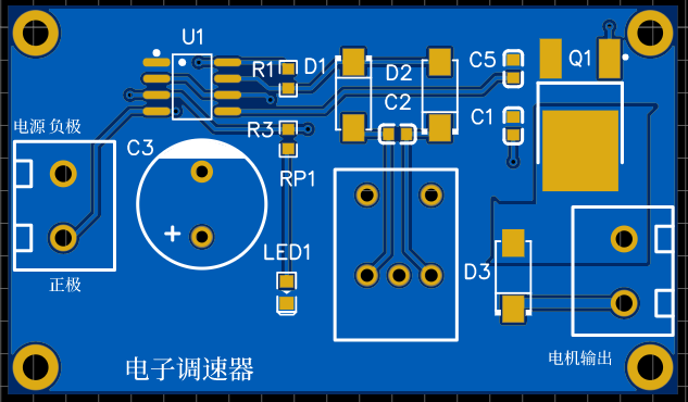

http://bbs.mydigit.cn/read.php?tid=2380350
这个电路 能承受多大的电流输出?
如果想用在775或者550电机上(大约10-20A输出,没测过),需要更改哪些元器件型号?
感觉这个电路很简洁,用料少,简洁,比较方便焊接。
75N75 75A/75V TO-220 MOS管场效应管,是75A,最大电流就是75A?也就是能承受20A的电流了?

 楼主| 发表于 2024-8-3 07:30:17 | 显示全部楼层
603599910 发表于 2024-8-2 22:41
D1和D2用1N4148足够,电机用SS14并联电机理论上是不够的.这个电路是公版的很多人抄板,只可惜没有好好优化. ...
看来我要学习一下画pcb了。把这个修改一下,还有把大佬你那个电路图也做成pcb文件。

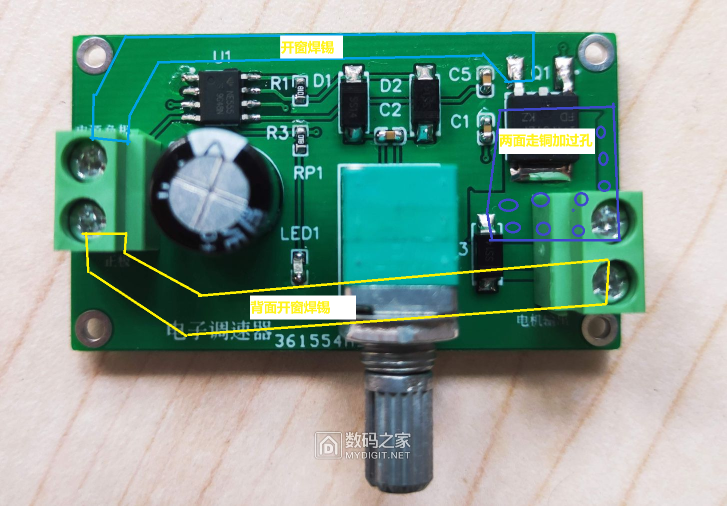

 楼主| 发表于 2024-8-2 21:39:45 | 显示全部楼层
603599910 发表于 2024-8-2 20:45
这个板优化把R3改为47K,D3改为SS56,然后按照附图焊锡怼上去增加电流,一个MOS管因为内阻加PIN脚走线阻碍走 ...
嗯。我发的这个电路是网店常用的,甚至网店的还精简了SS14的个数成了1个。
大佬你那个电路应该很完美,只是我还不会画嘉立创打板文件pcb,想打板都难。

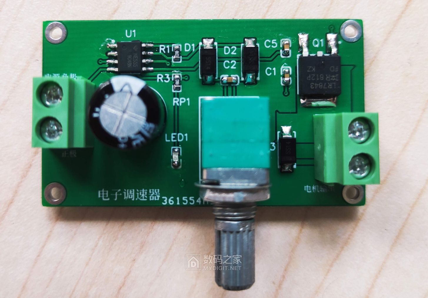

发表于 2024-8-2 20:45:43 | 显示全部楼层
密宗龙 发表于 2024-8-2 20:21
感觉这个更简洁,元器件更少。
我前几天已经打板了5张。
这个板优化把R3改为47K,D3改为SS56,然后按照附图焊锡怼上去增加电流,一个MOS管因为内阻加PIN脚走线阻碍走10A都极烫,要增加电流需要并联MOS.然后C3并联至少2200U增加供电能力和环路尖峰.用这个端子可以去看下规格资料最大电流耐多少,最大电流下端子几分钟会烫手的,所以要做20 A的案子就不能省力,端子改用XT60.
个人是不喜欢直接用PWM怼容性和感性负载,瞬间电流和反电动势太大容易导致负载不稳定噪音以及 MOS管不堪重负自我了断.

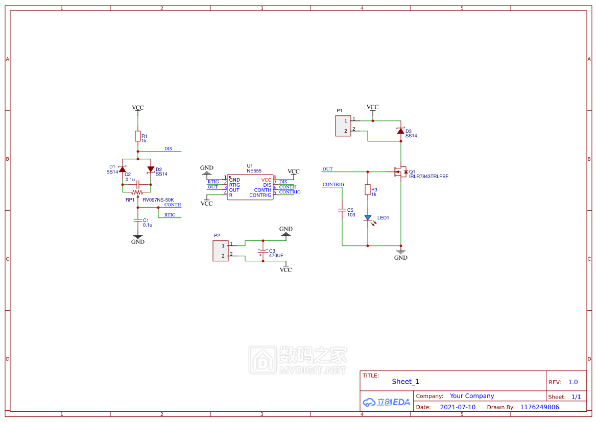

 楼主| 发表于 2024-8-2 20:21:58 | 显示全部楼层
603599910 发表于 2024-8-2 20:15
输入范围9-13V能抗住,换25V电容输入16V也没事,20A可以抗住但具体发热无法验证.这个做出来体积会大很多,不 ...
感觉这个更简洁,元器件更少。
我前几天已经打板了5张。
不知道有哪些地方不足,可以改进的?

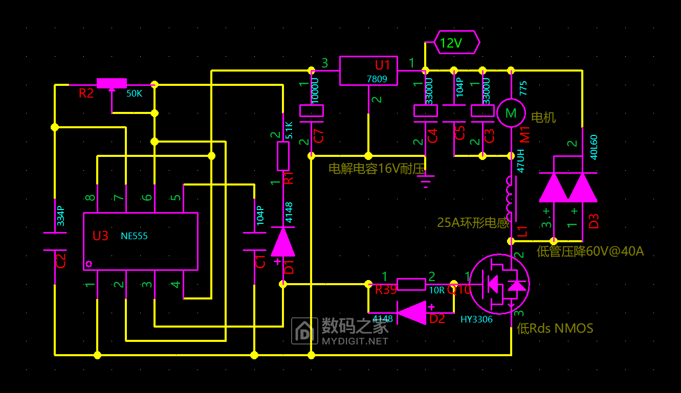

发表于 2024-8-2 20:15:37 | 显示全部楼层
密宗龙 发表于 2024-8-2 18:31
谢谢大佬!
这个电源输入范围是?
输入范围9-13V能抗住,换25V电容输入16V也没事,20A可以抗住但具体发热无法验证.这个做出来体积会大很多,不太容易放进电钻.单25A电感就要15*30MM了,还有几个电解电容.

发表于 2024-8-2 17:11:53 | 显示全部楼层
603599910 发表于 2024-8-2 17:06
精简是不可能精简的了,加DC-DC降压模式,会有惊喜.
NE555那是常规电路大神们早就玩的溜也没有必要再去想改变, MOS管输出电路增加电感DC-DC电路使电机工作在线性电流区,这样电机对 MOS管基本没有冲击,PWM输出VPP12V会超过部分MOS管的栅极极限,改为7809也能保证MOS的工作状态.
发表于 2024-8-2 17:06:27 | 显示全部楼层
密宗龙 发表于 2024-8-2 00:08
就佩服你这样的大牛!
我想三天三夜,想精简,想尽量用常见、低成本的元器件,都做不到。 ...

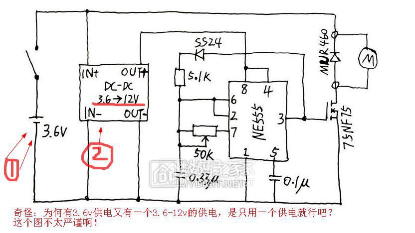

 楼主| 发表于 2024-8-1 22:06:28 | 显示全部楼层
603599910 发表于 2024-8-1 21:11
电路设计需要一定模拟电子分析能力,最基本的计算和常规的元器件选型规则.像这个电路3.6V供电使用75NF75是不 ...
能不能把楼主的那个图简化成直接5-12v供电,不需要3.6v升压?
或者直接12v供电,不需要3.6v升压
发表于 2024-8-1 21:26:05 | 显示全部楼层
密宗龙 发表于 2024-8-1 20:33
这些都太low了!说可以承受10A,可能是假的。
又要电流大 又要原件少 简单  我期待你的作品
发表于 2024-8-1 21:11:07 | 显示全部楼层
电路设计需要一定模拟电子分析能力,最基本的计算和常规的元器件选型规则.像这个电路3.6V供电使用75NF75是不理想的,高电压的Rds高耗损太大.然后必须把3.6V升压成12V供电555,然后输出的PWM接近VPP12V才能让MOS管完全导通. MOS管导通12毫欧过10A至少120毫伏压降那这时已经1.2W的耗损,没有散热器发热已经不能触摸了.

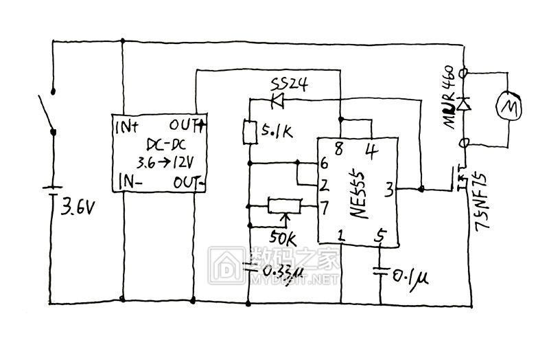

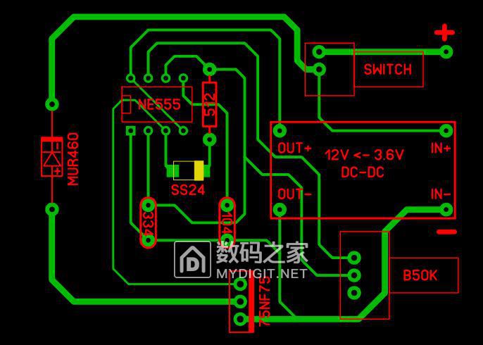

 楼主| 发表于 2024-8-1 16:04:17 | 显示全部楼层
weln2016 发表于 2024-8-1 13:52
电容是用来设置频率的 需要根据情况设置电阻跟电容以达到需要的频率:(f=1.44*R*C) 这样无论电位器怎么 ...
太麻烦了。能不能搞个元器件最少,最简单的?
发表于 2024-8-1 13:52:01 | 显示全部楼层
密宗龙 发表于 2024-8-1 13:38
看上去很好。但是为什么要那么多电容c34-c38,只要一个用在775、550这样的大电流上,从低速到高速。
有洞 ...
电容是用来设置频率的 需要根据情况设置电阻跟电容以达到需要的频率:(f=1.44*R*C) 这样无论电位器怎么调 输出频率都不会变
