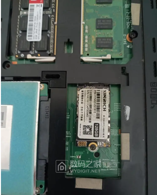

联想昭阳k4450a,带了一个小的硬盘接口,原来是M2的2242小固态,想换接一个NVme的小硬盘,但是插上不认,确认发现这个这个笔记本是不支持NVme协议的,有没有可能升级一下BIOS?协议添加NVme使这个接口支持NV me的小固态硬盘。

发表于 2024-8-6 11:42:35 | 显示全部楼层
lqs1234 发表于 2024-8-6 09:15
看来的确没球用,那就不拆腾了
还有一点需要注意,一个缺口的不一定是nvme,nvme只是协议不是接口形式,你这个缺口在左边的是ngff的硬盘,真正的nvme协议的硬盘缺口都在右边,针脚也不一样,反过来你也插不进去,别问我怎么知道的,因为我的笔记本就是i5-7200U,固态M.2接口也是缺一个口,我用nvme的硬盘反过来怼了半天进不去才明白这个是ngff协议的接口,根本插不上去

发表于 2024-8-6 10:22:03 | 显示全部楼层
那个2242固态不是写了NGFF协议,所以升级BIOS不行,硬件不支持NVME协议

发表于 2024-8-6 09:37:13 | 显示全部楼层
你板上插的是NGFF协议硬盘,也只能换个容量大点的了。

发表于 2024-8-6 09:26:54 | 显示全部楼层
还是搞个ngff吧,芯片组不支持nvme
发表于 2024-8-6 09:25:18 | 显示全部楼层
硬件不支持,刷bios能管用?老老实实买个ngff的吧

发表于 2024-8-6 09:08:30 | 显示全部楼层
主板不支持NVME,那就是永远不支持NVME,不要想着更新固件,只有HP的少数机型才能够调整微码从SATA支持NVME,联想的不存在这种事情。
发表于 2024-8-6 08:58:28 | 显示全部楼层
芯片里面没有NVME通道,你升级BIOS有球用??硬件不支持你升级软件??硬件本来支持还能被商家屏蔽不成,反向阉割??你想多了
发表于 2024-8-6 08:56:11 | 显示全部楼层
应该不太行吧 你原来那个应该是走的sata协议 nvme是走pcie的 不通的
