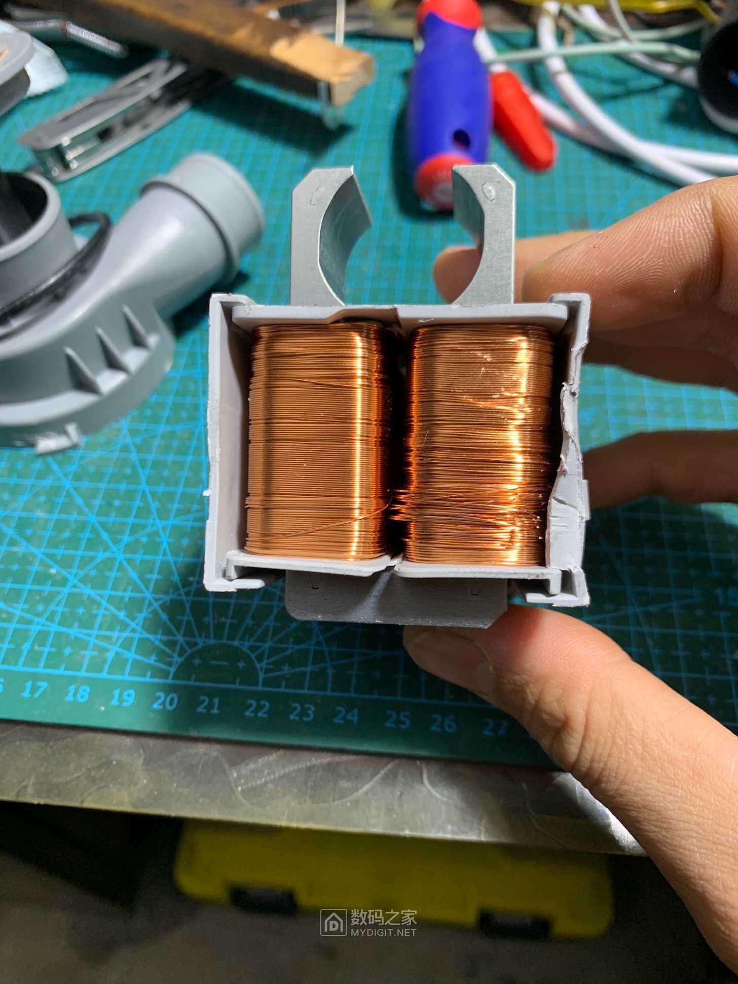

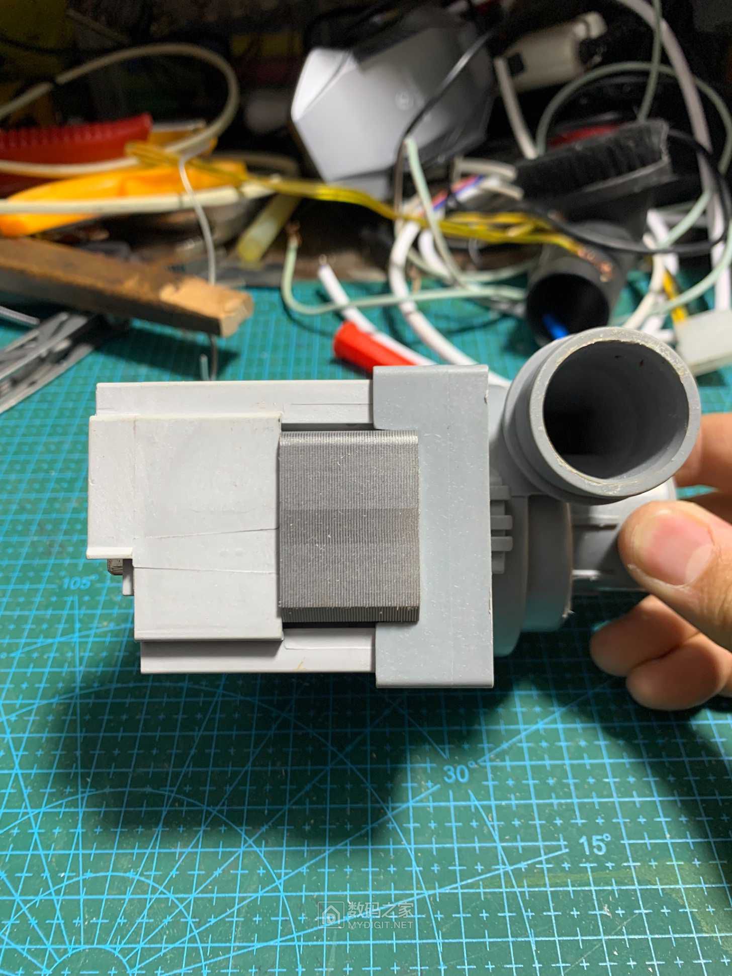

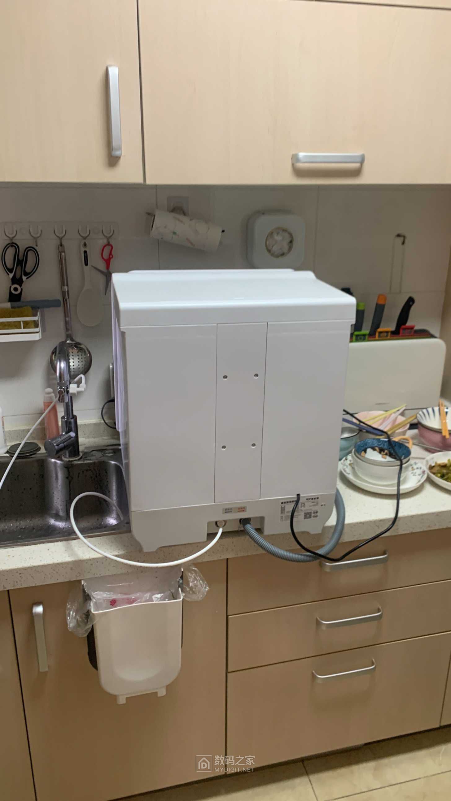

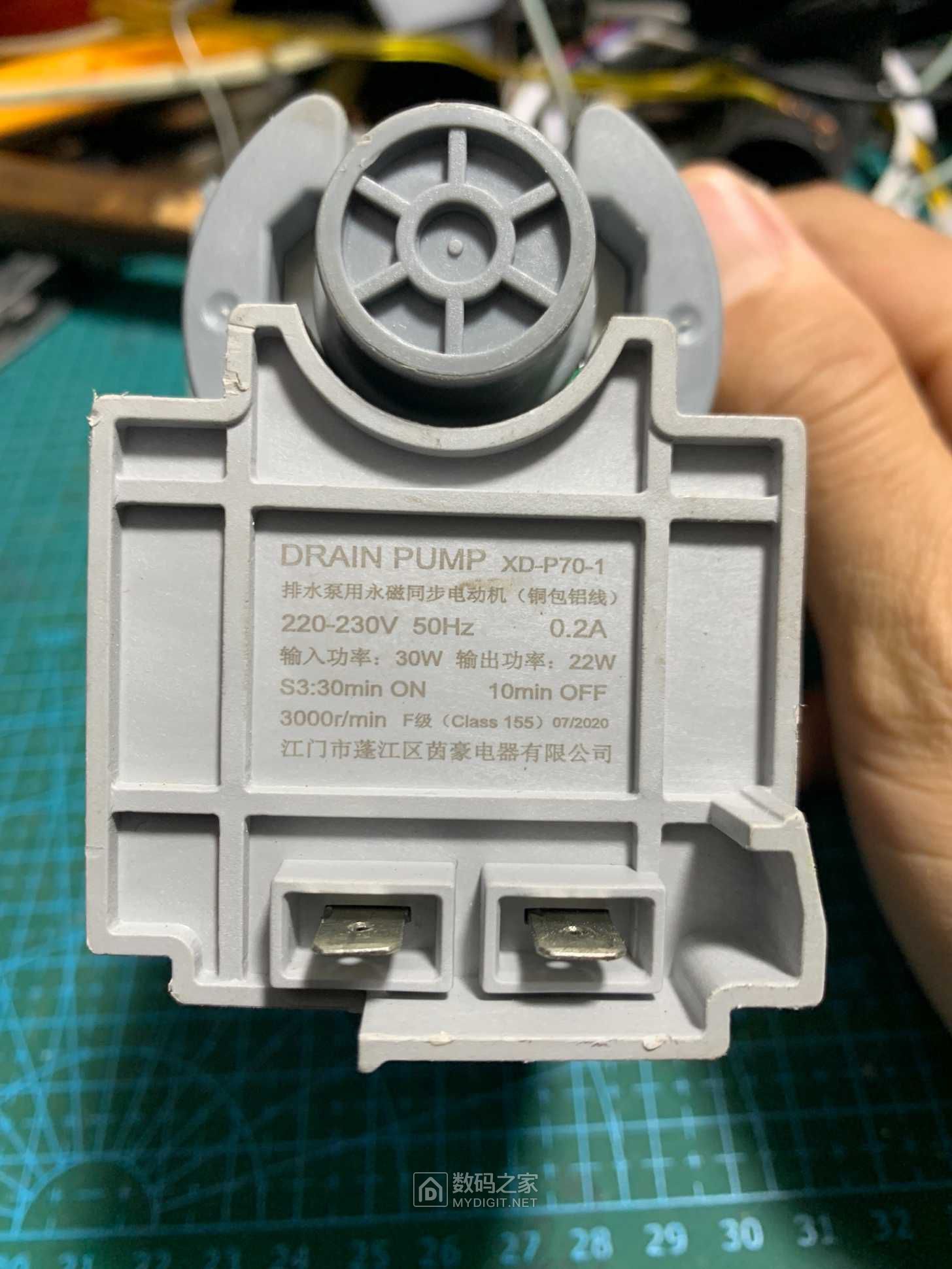

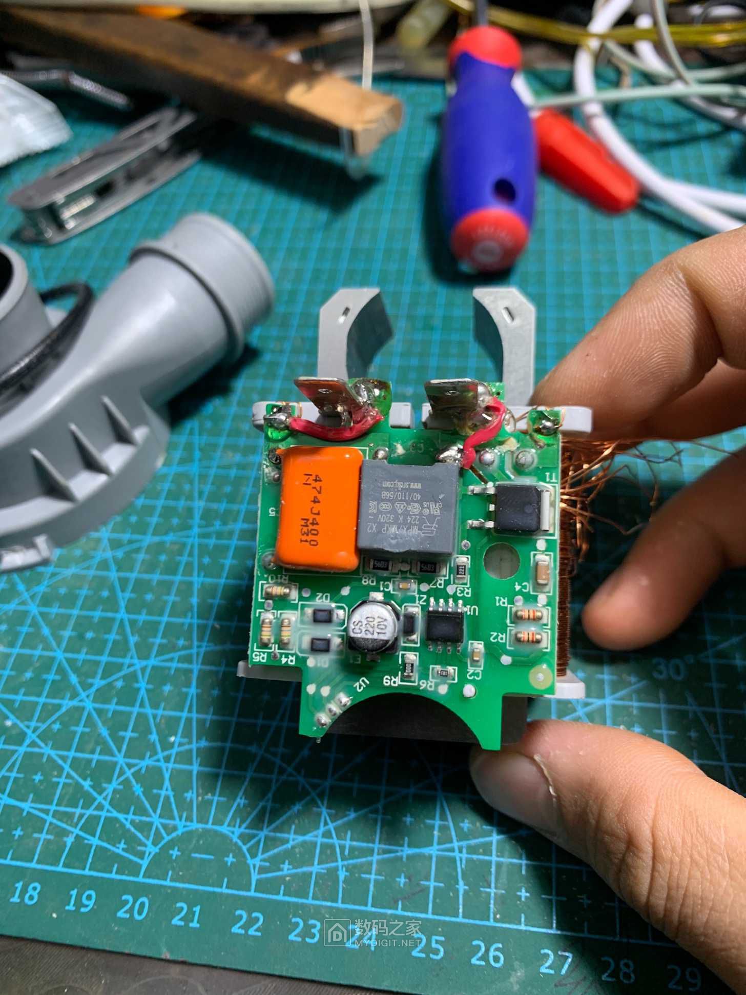

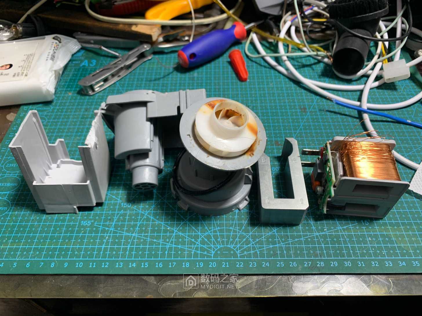

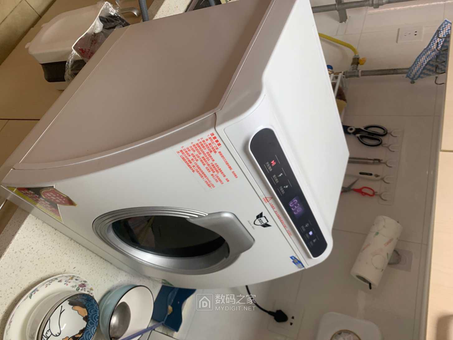

朋友家的洗碗机不能排水了,厂家发来一个同款排水电机更换解决,遂拆解看看内部构造共分享
茵豪电器XD-P70-1

铝线,降低成本
发表于 2024-8-9 13:54:03 | 显示全部楼层
产品厂家很实在啊,直接标铜包铝线
发表于 2024-8-9 12:13:13 | 显示全部楼层
这个洗碗机长得好像小点滚筒洗衣机

之前拆过永磁同步电机的鱼缸泵,但是没这么大功率。
这线圈可以用铜线再绕起来,比原来的铝线更棒了吧?

发表于 2024-8-9 11:17:54 | 显示全部楼层
这电机与滚筒排水泵是有区别的、滚筒排水泵是罩极同步电机,这是变频驱动的效率更高转矩更大。

发表于 2024-8-9 10:16:16 | 显示全部楼层
标明铜包铝。效率至少比单相异步电机高。通过不均匀气隙防止反转。

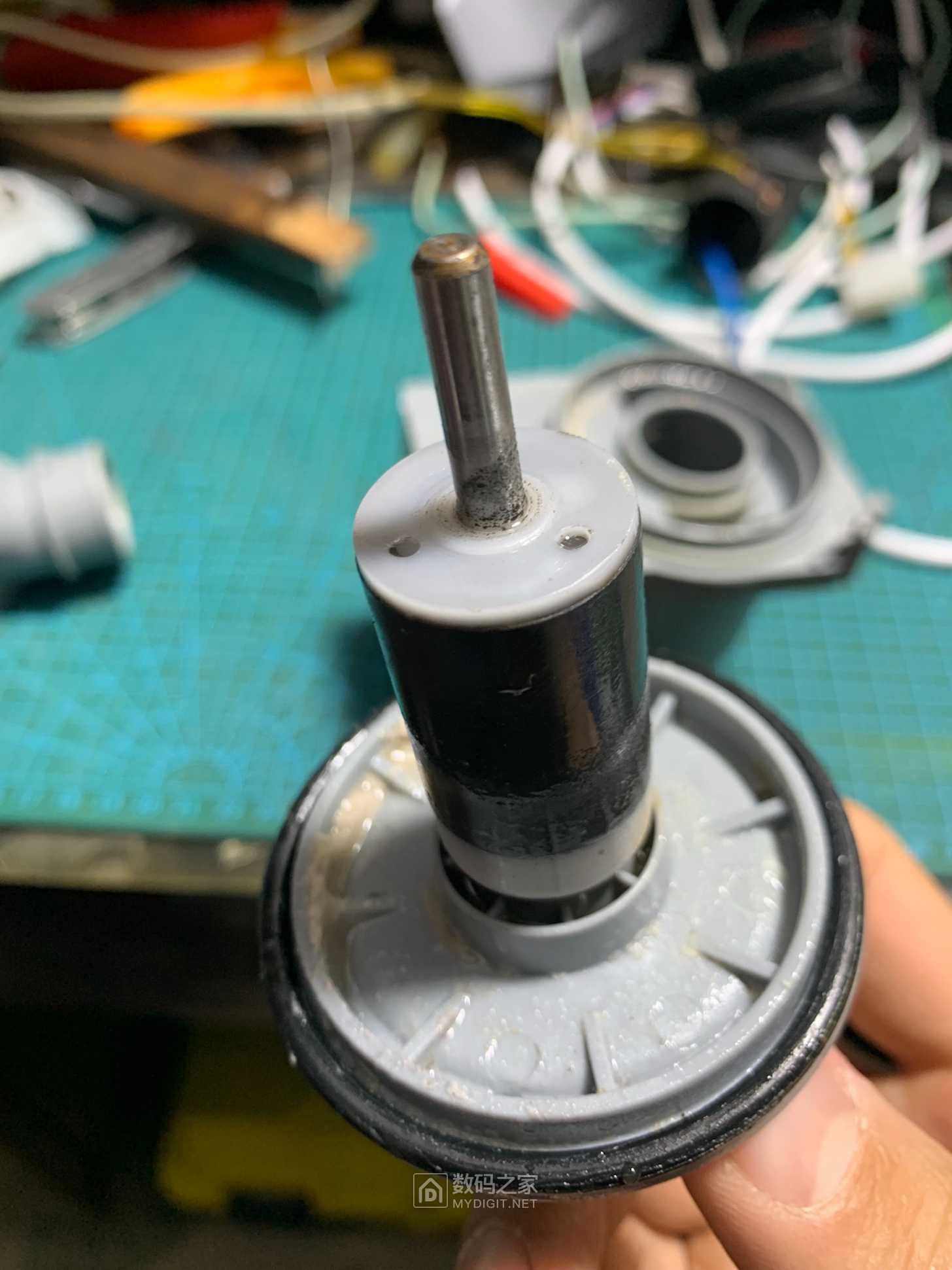

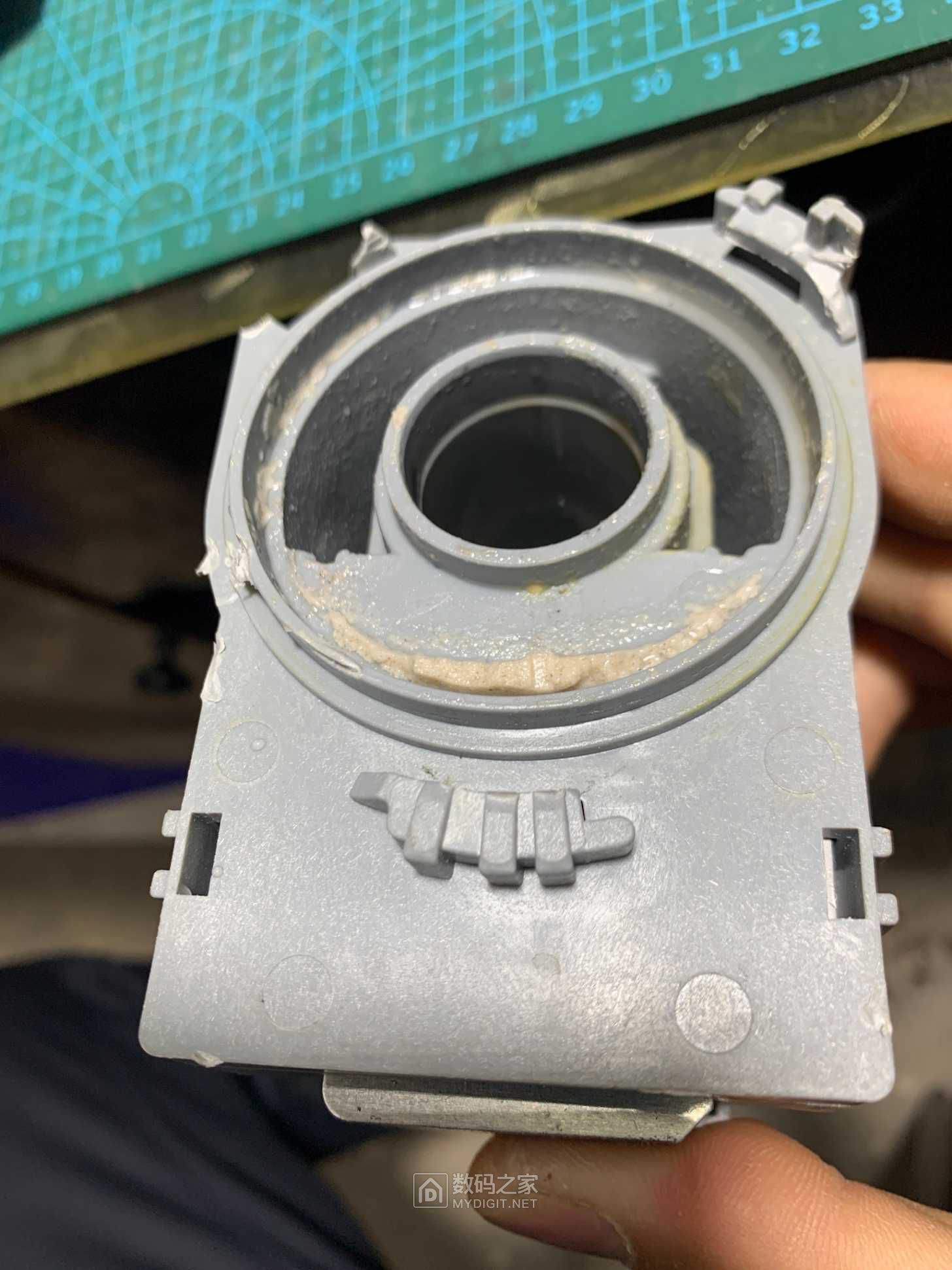

发表于 2024-8-8 23:12:55 | 显示全部楼层
泵内部边沿残留油污不少,应该洗碗粉之类用得少吧

发表于 2024-8-8 16:57:23 来自手机浏览器 | 显示全部楼层
漏进水生锈了,拆开了,泵也废了。
