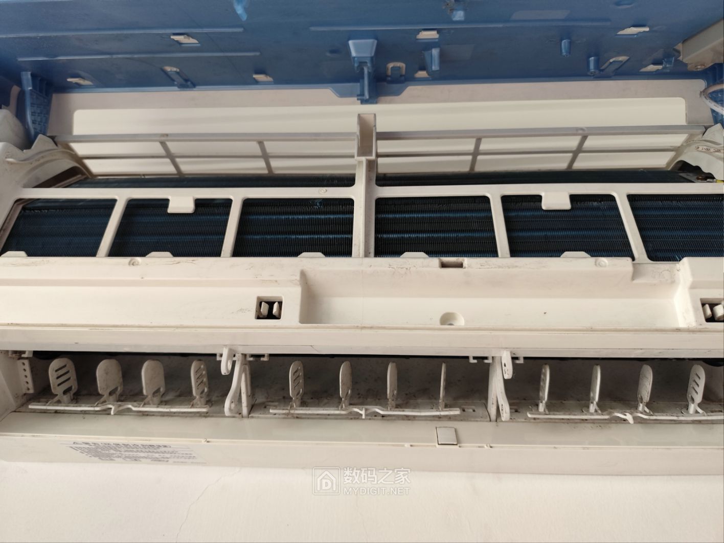

家里的3台格力空调,已经用了六七年,每次换季都清洗滤网清洁散热片。
没想到最近发现其中一台内机发霉严重,以前都没有这个问题。
内机风筒有白色霉菌,内机壁面黑色霉点也很多,格栅挡板也是,忍不了。
滤网还算干净,散热片也正常,但是出风口实在是霉点很多
拿掉出风口挡板,研究如何拆机
左右扫风的导板是卡扣固定,可以拆掉
一共3组,每组有3个卡扣,拆掉之后看到里面更脏
拆掉外壳固定的4颗螺丝,就能取下外壳,外壳有显示面板,提起拆掉2颗小螺丝,
要拆掉电源盒,取下电机保护罩,松开风筒连接螺丝,取下电机
松开右边风筒轴承座固定螺丝,抬起散热片,就能取下风筒,拿酒精好好喷一喷,湿巾擦干净内机的霉点
拆下来的风筒,霉点很多,拿酒精喷,然后刷子刷干净,弄干后原样装回去
最后复原安装,这个电机的尼龙罩子有3颗长螺丝固定,安装要掌握技巧,不然散热片没法归位
最后找到发霉的原因是格力空调的安装师傅水平差,没有把机器调到水平,导致右边低,左边高,排水有残留,
头几年可能都是冷凝水,慢慢就蒸发了,冬天一直开加湿器,今年开始里面有脏东西黏黏糊糊的,加上潮湿引发了霉菌大量繁殖,
解决办法,要么重新安装壁挂架,没有工具,只能在右边的挂架底部加了一块松木垫高,测试了水平,现在右边比左边还高一丢丢,
倒进去3瓶水都能正常排尽,完美,最后合上外壳,收工。
空调发霉,墙面渗水之类大都跟排水不畅或者排水不尽有关,机器的水平,排水沟堵塞什么的,都要好好查查。

 楼主| 发表于 2025-5-19 12:35:50 | 显示全部楼层
btywan 发表于 2025-5-16 17:11
我家的也是格力空调,十年多了,确实很脏。
我也搞过清洗。但总不彻底,我没能把外壳拆下来。好像应该把整 ...
https://img.mydigit.cn/forum/202409/02/102645vjq1oaeo08c3bx8x.jpg
这张图片靠下面有个方形塑料盖子,下面有一颗螺丝,其它的都是卡扣,轻轻拍一下,外壳就散开了。
