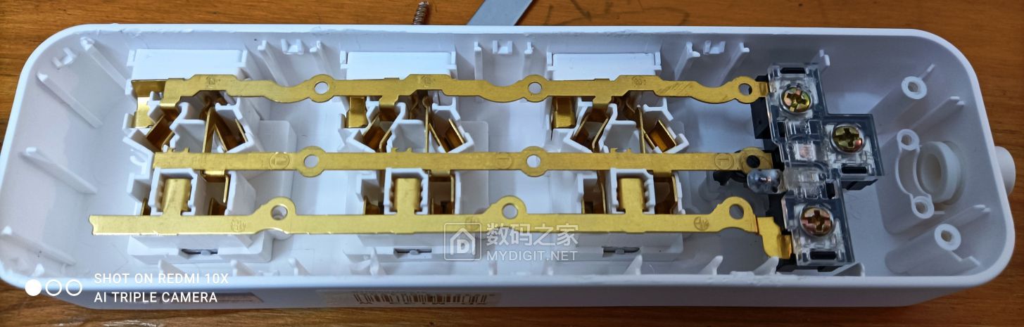

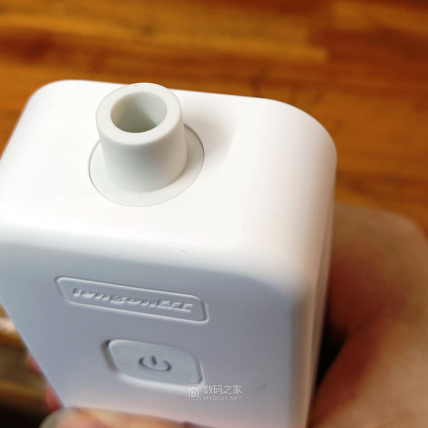

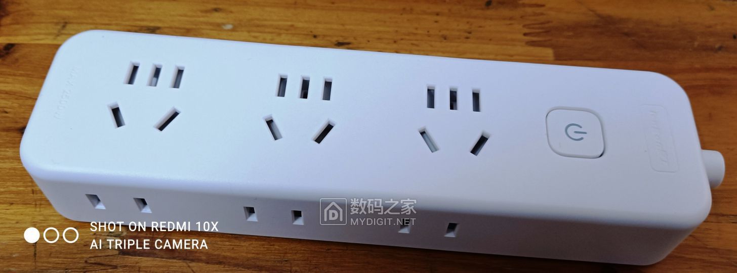

优点:

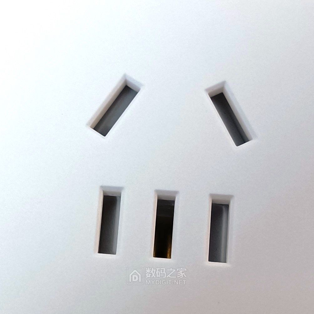

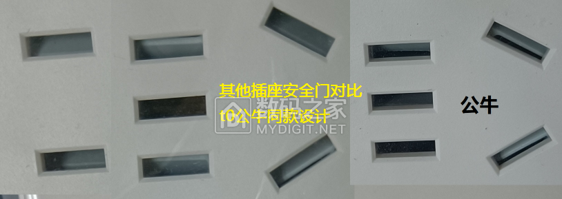

1外观设计优秀,颜值高,体积小巧同时做到3+3插孔。

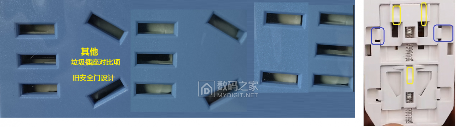

2.外壳铜条插销安全门全部采用扁口新国标,安全门垂直于插头方向左右移动插孔顺滑不卡。
  (对比其他垃圾产品1.仅外壳新国标,安全门和插销都是旧国标 2.安全门上下移动坡度过小极容易卡死  3.内部铜条Ω型插销依旧没更换,触点电流小一半)

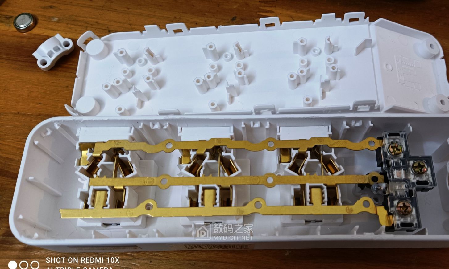

3:整体强度高,手拧不晃无异响。
4:线夹做的漂亮,外面还有一节软胶套。

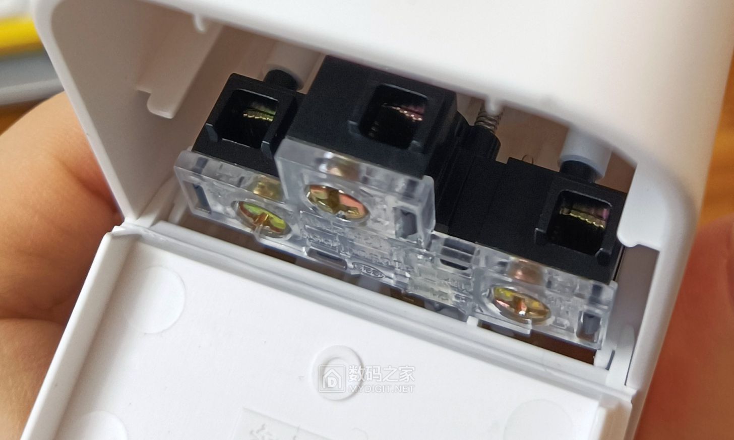

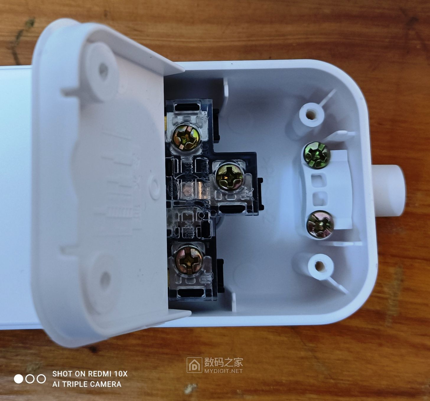

5:接线柱采用拉扣设计,而不是直接用螺丝拧紧,不会压断线。
缺点:
1尾部假螺丝,一次性卡扣设计,基本无法拆卸。搞人心态。
2:用料一般,测试铜条≈3.5*0.4=1.4MM²黄铜。(我只有2个0.1mm卡尺,测试厚度都是0.4mm,不够精确,但应该不超过0.5,公牛小米远超过普遍在2-2.6mm²)
IMG_20240916_164933.jpg IMG_20240916_164940~01.jpg IMG_20240916_174832~01.jpg
IMG_20240916_164930~01.jpg IMG_20240916_172304~01.jpg IMG_20240916_171735.jpg

 楼主| 发表于 2024-9-17 13:27:30 | 显示全部楼层
bennanhaier 发表于 2024-9-16 22:49
上磁铁,看看是不是镀铜
测了不吸,地线刮了是黄铜。这是一线品牌还不至于作假。

 楼主| 发表于 2024-9-17 13:19:16 | 显示全部楼层
YAORONGBAOBAO 发表于 2024-9-17 10:32
是铜条的就不错,比短视频网店里的那些水货强多了。
这可是大牌子,德力西代工厂。不是山寨货能比的。不过还是比公牛差一截,公牛便宜的就那几款剩下的都偏贵。

发表于 2024-9-17 09:39:23 | 显示全部楼层
压接比焊接可靠多,而且方便更换不同粗细的线材!
