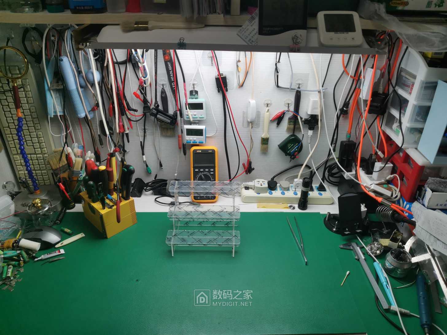

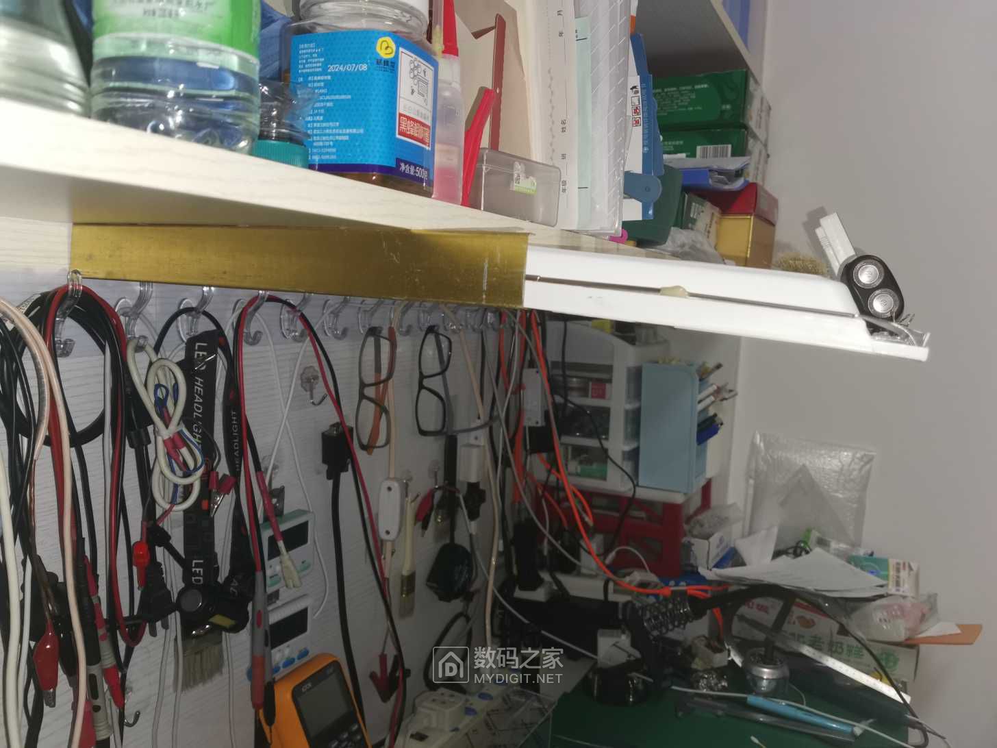

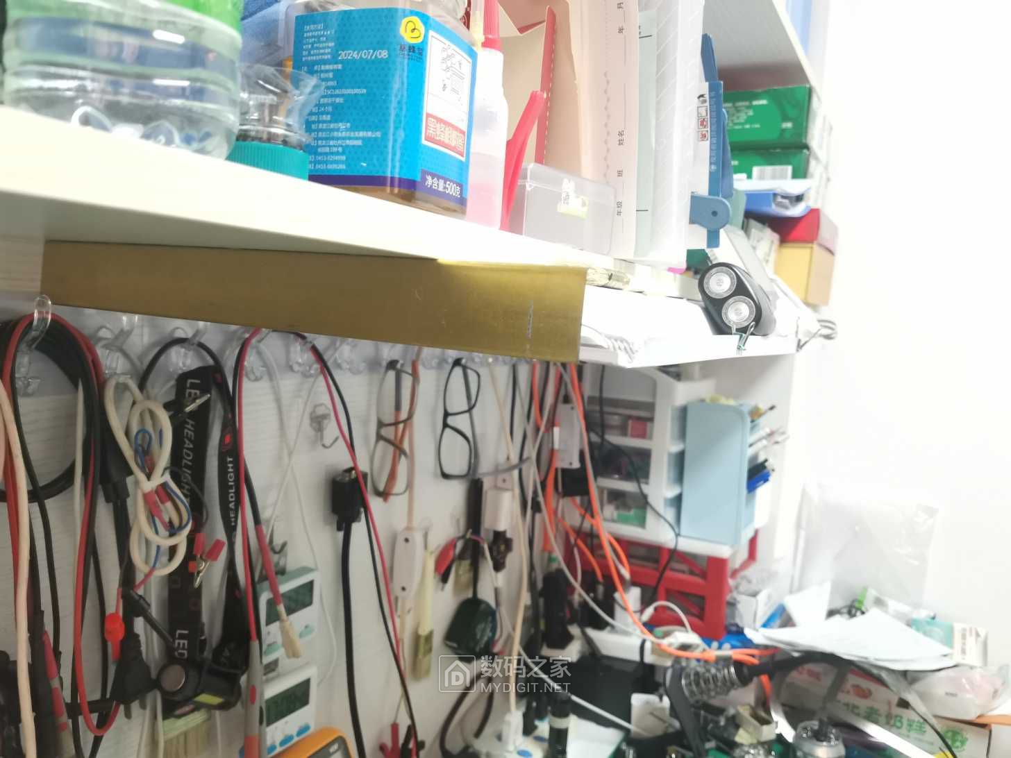

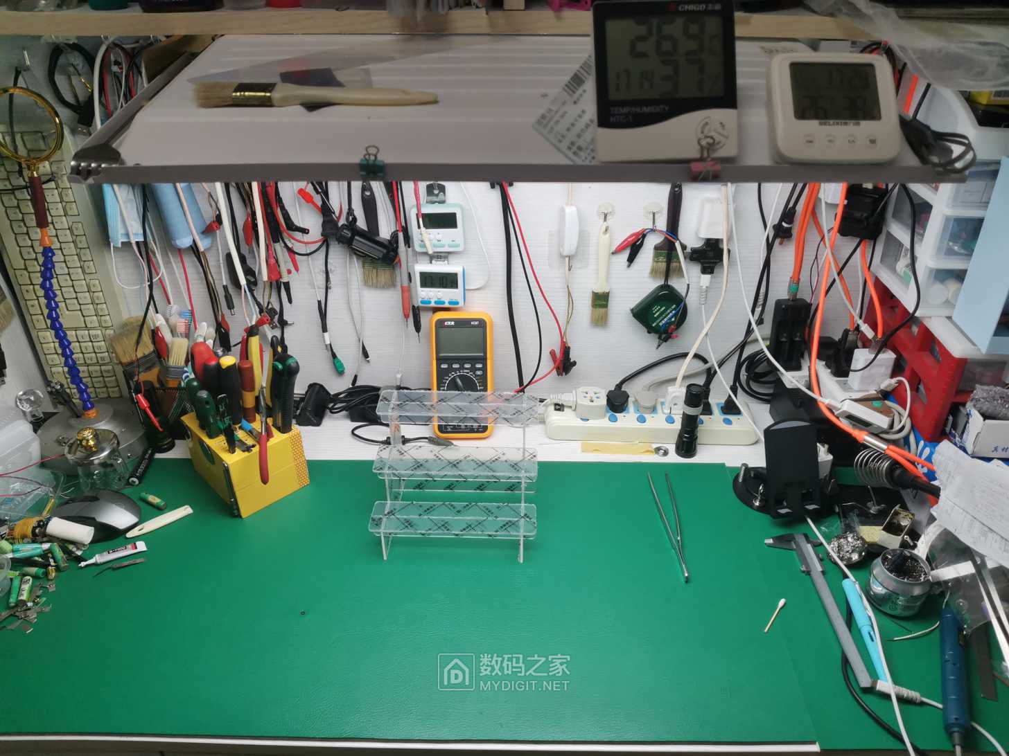

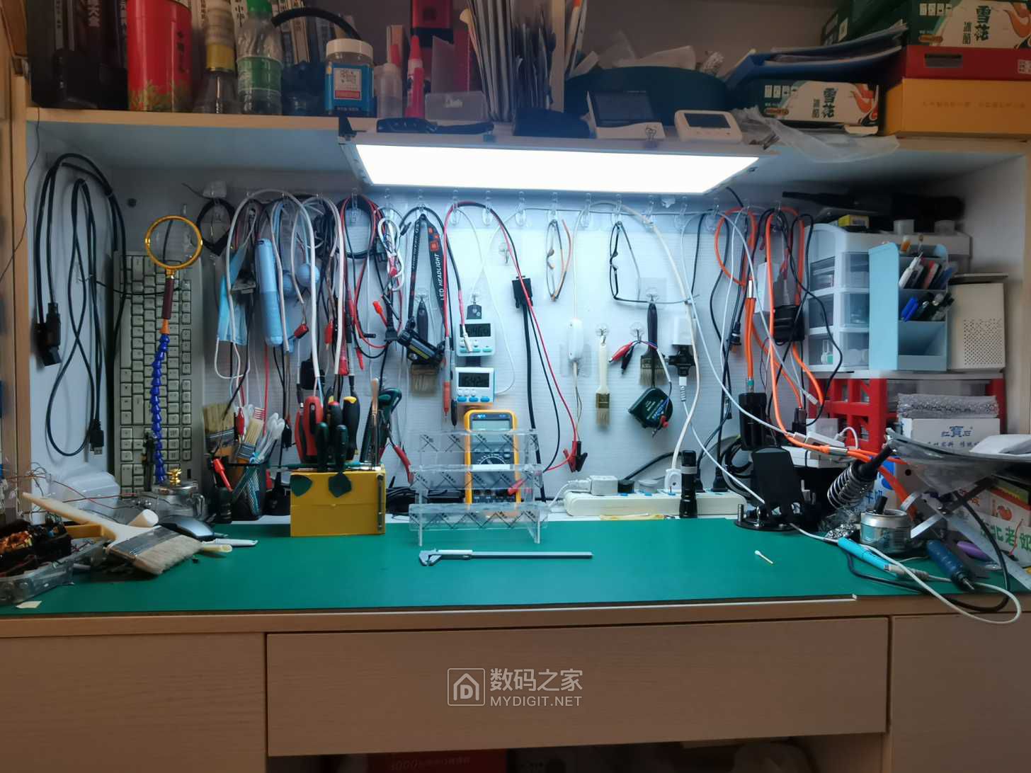

平板灯做照明,发光面大,没有阴影,用吊顶的铁骨架做滑道,平板灯还可以伸缩,增加照明范围,满足需要,分享给大家借鉴
这是没有伸出状态
平板灯伸出状态
照明范围对比
