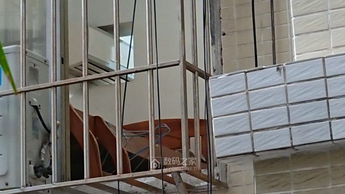

因为1米左右的通风巷装空调效果有影响,装完散热空间大概40多厘米。有点想将其中一个房间与另外一个有空调的房间共享冷气。
在离地面2.8米高的地方,两个房间公共墙两端各钻一个70mm的孔。通过安装电脑机箱风扇进行空气交换。
涉及到几个问题:
1,风扇的风量如何计算。
2,两个通风孔都在上部,不知道制冷效果如何。(当然是一个在上一个在下最好)
3,声音传递的问题,隔墙有耳。一个老人房间一个孩子房间,问题不大。不过不使用时还是需要把孔盖住。需要设计一个方便操作的盖板,随时盖住通风孔。

70MM电脑风扇?你是来搞笑的吧?
没仔细测算过,但是你好歹上个8寸的排气扇吧,找无刷电机的买,省电静音。

如果是你自己会搞的,可以玩玩,如果花钱的,就算了吧,不赚钱没人来搞,太贵也没意思了。
风扇要用换气扇,但是要可十寸以上可调速的无刷风扇,这样才能在晚上睡觉时吧转速降低,不影响睡眠。
还有方案就是用灌流风扇,就是空调内机那种长条的,那个噪音更小。
无论哪种方案,一定要把风扇噪音降到最低。
用塑料袋还是打洞,都是次要的。你i甚至可以弄个论坛上的那个百元无刷风扇,开着门吹也行,老年人要求不高,降到30度都可以,太低受不了。

才70的孔啊?你看是什么墙体,建议上180,不然风量不行,还有改成温度控制器控制进出风机,风机最好带止逆 ...
有道理。看来还是不好搞。1米小巷空调侧装又怕师傅不肯搞。
发表于 2024-10-2 11:39:49 | 显示全部楼层
才70的孔啊?你看是什么墙体,建议上180,不然风量不行,还有改成温度控制器控制进出风机,风机最好带止逆阀。你不开180或以上的孔的话,只能承受大风量暴力风机的噪音

 楼主| 发表于 2024-9-28 22:54:31 | 显示全部楼层
南宁南山 发表于 2024-9-27 13:55
劝你还是不要这样搞,是别白日做梦了,我这样结构的房间,等靠近阳台另一头冷下来,都要过一个小时,更不要 ...
我觉得取决于房间面积大小,和换气扇的功率,只要功率够大,和没墙没什么区别。
