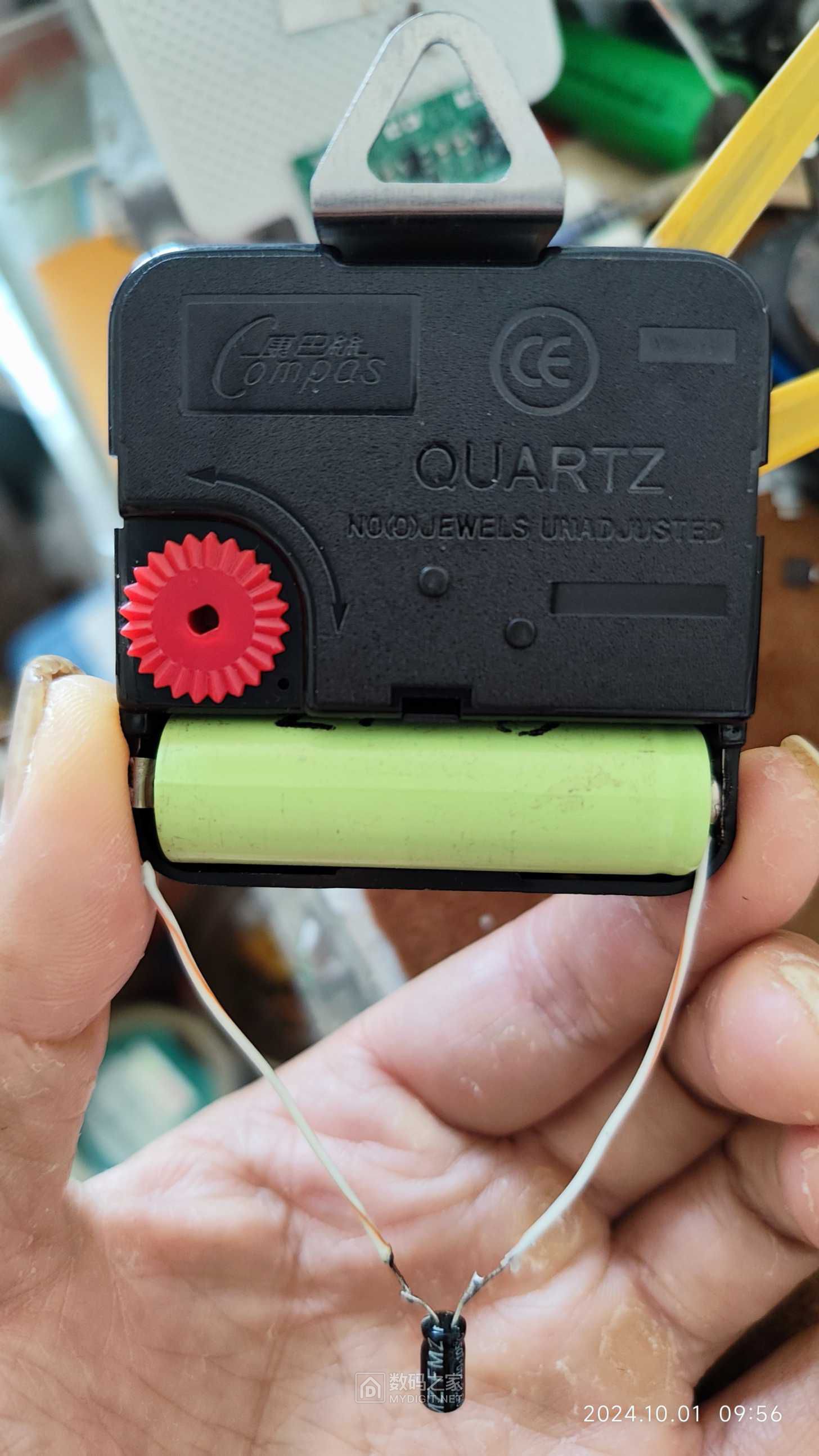

这个问题确实是个问题,如果用升压电路呢根本就不可能。三五天就没电了。所以用这个方法基本和原电池寿命。一样

陈楚生 发表于 2024-10-1 11:03
你这个电容大小了,起码用100微法的,或者干脆用1000微法的。
用了个2.7v3.3微法的法拉电容 充到1.6v 在230微安的机芯上测试能走2小时
发表于 2024-10-8 20:48:27 | 显示全部楼层
wxhjsr 发表于 2024-10-1 11:15
为什么并联一个电容就行了呢?
降低内阻

降低内阻,旧电池也可以用
发表于 2024-10-6 11:19:04 | 显示全部楼层
为什么并联一个电容就行了呢?
就是靠电容放点瞬间提供大电流,这种机芯电池内阻太大就走不动了

充电电池(应该是内阻大了)在石英机芯中使用电压相对干电池偏小,只好串联2.4Ⅴ再降压到1.5

感觉这么做有点用吧,相当助力了
发表于 2024-10-5 13:32:43 来自手机浏览器 | 显示全部楼层
这应该会缩短电池的续航时间,因为铝电解的漏电都比较大的,机芯用大部分的电,还有一小部分让电旁给漏掉了。
