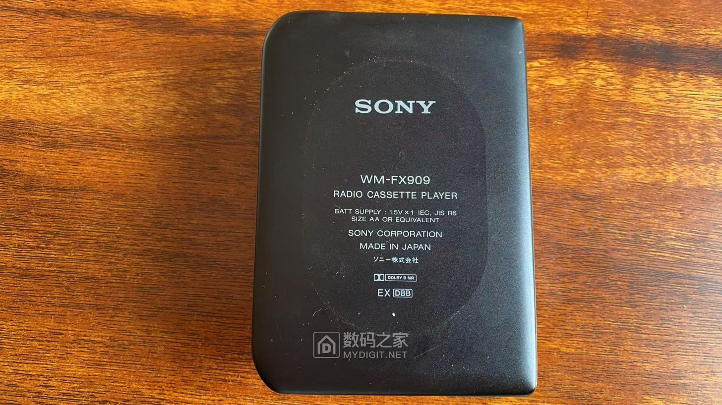

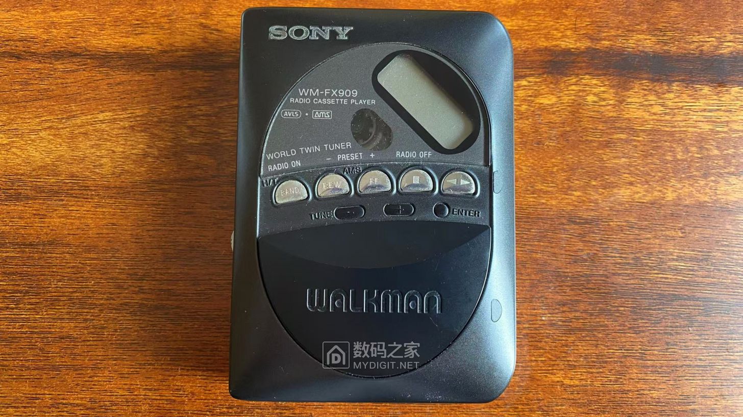

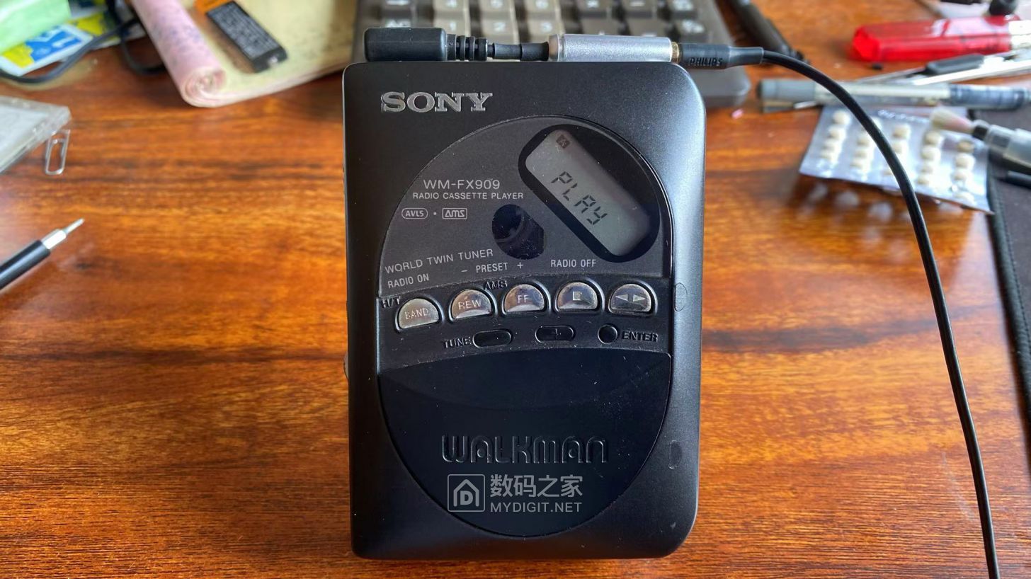

床底下翻出来一台机器 上电开机还算正常 但声音有点走调 走带速度一首歌快十几秒 这可不行
用的是索尼个性的双磁头机芯 就是将一个四声道磁头分开了 所谓的能减少干扰 又不是同时在工作 干扰个毛线
操作面板塑料 后盖铝合金

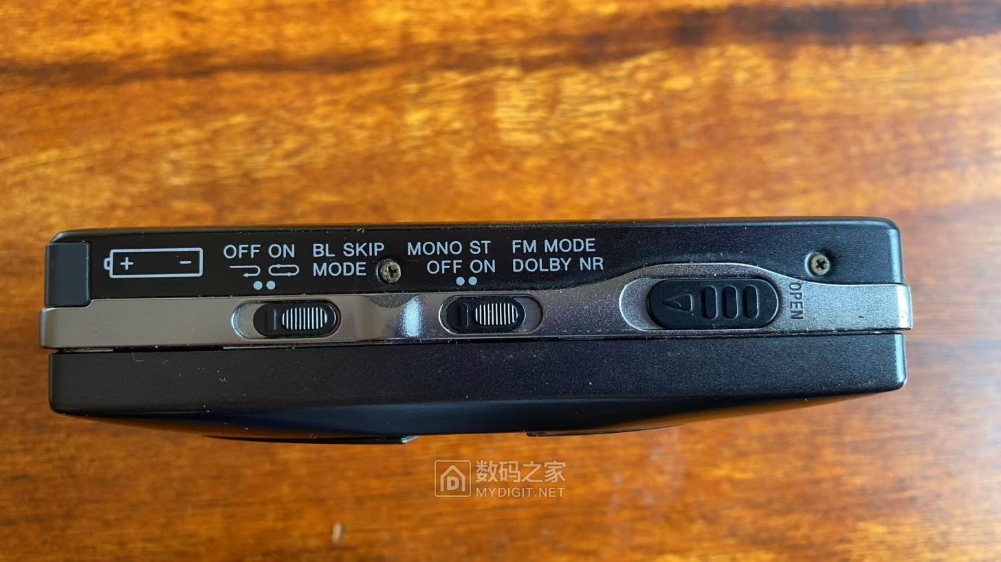

循环开关 杜比降噪和FM立体声切换开关 开盖

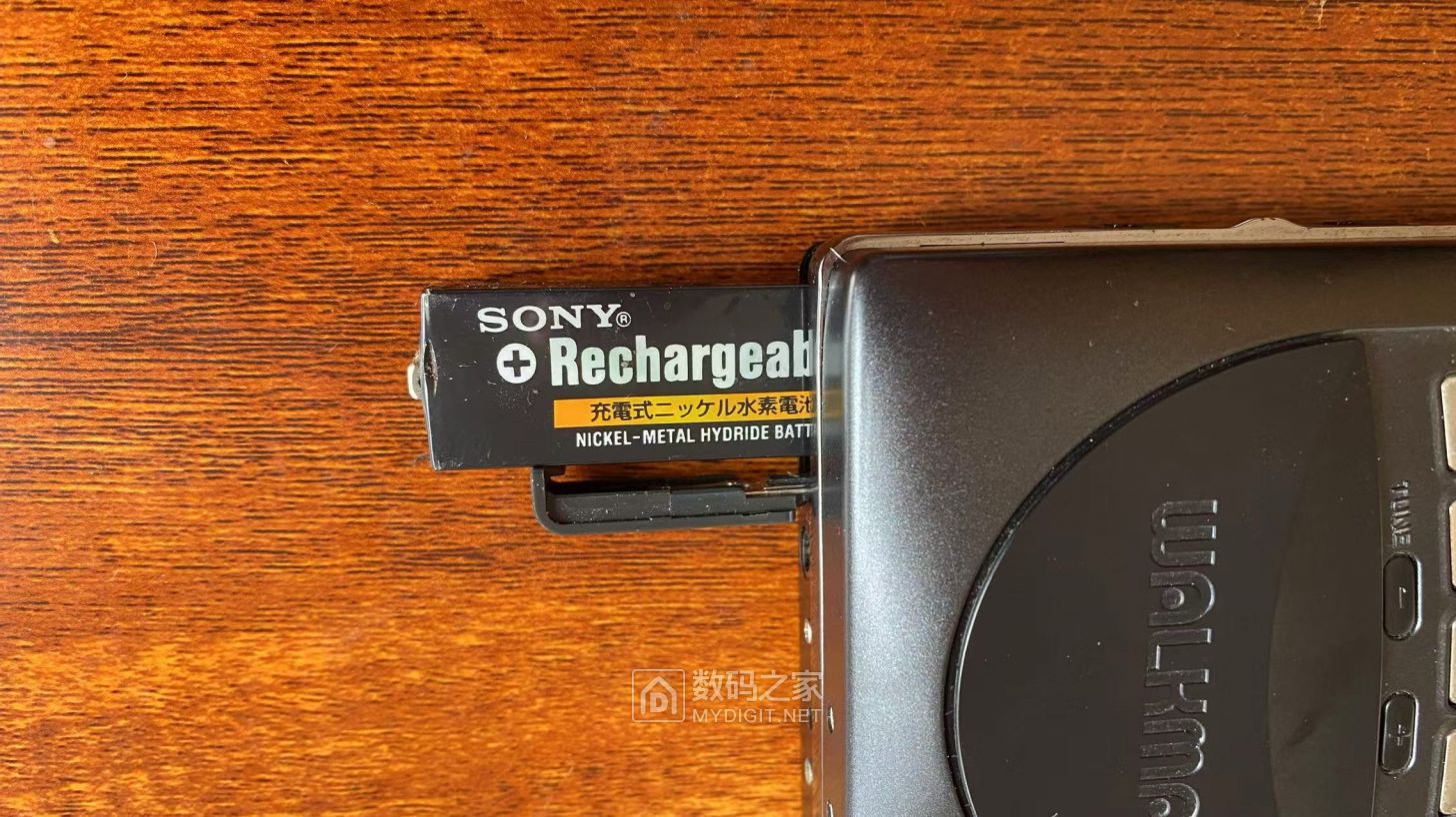

索尼没用过铅酸电池 都是通用的

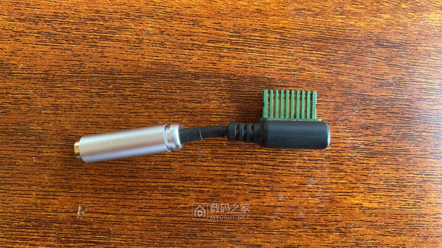

线控插头用的自己规格的排插 导致不是很方便 还得改造

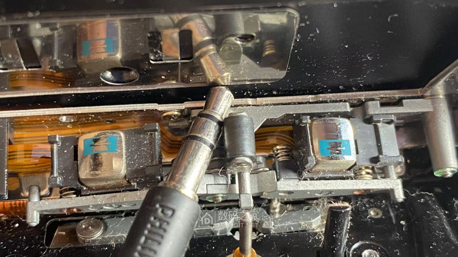

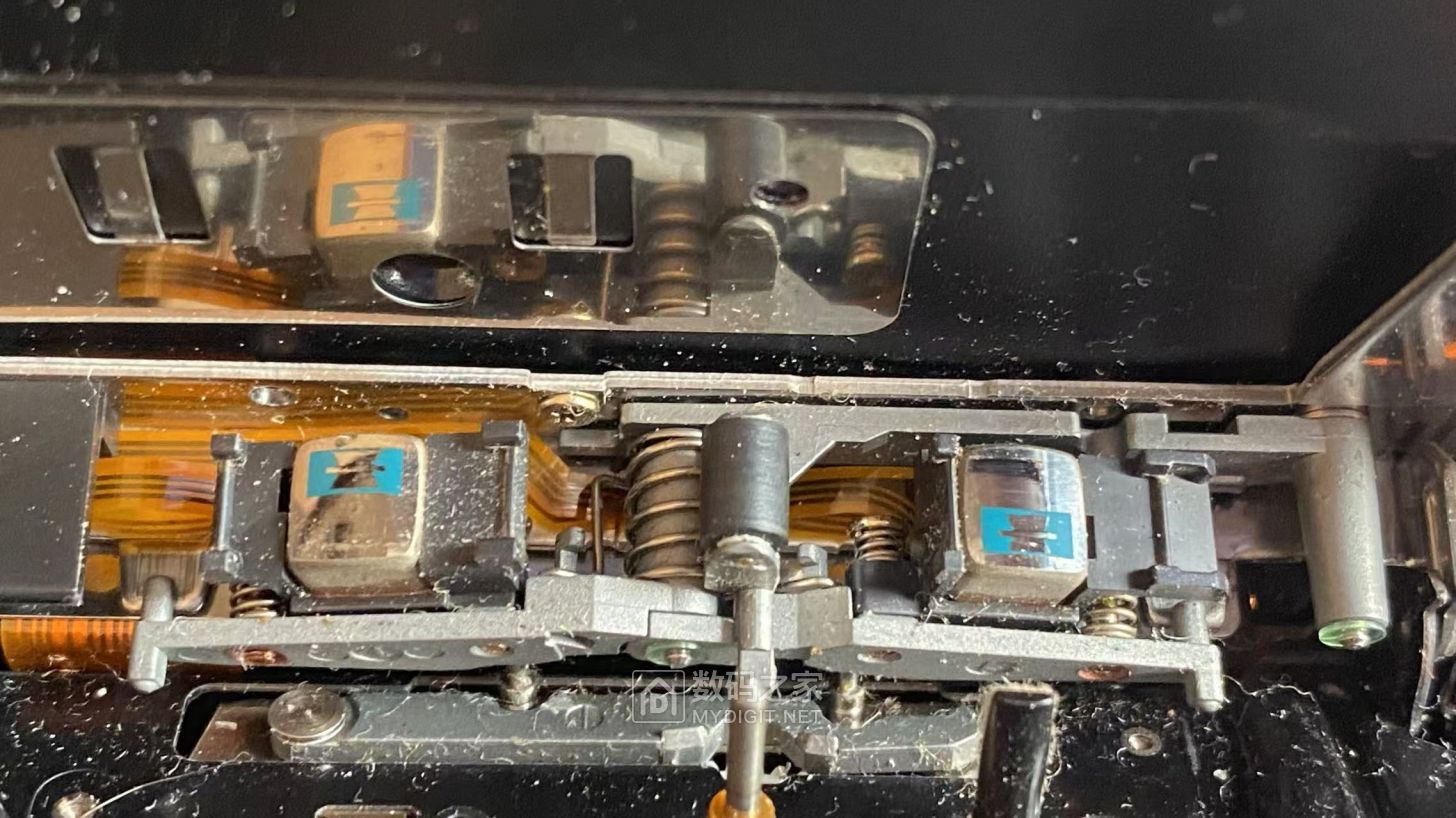

这就是双磁头磁头一分为二 压带轮少一个
压带轮尺寸和3.5毫米插头尺寸对比 寿命很短 保留到现在的机器必定老化失效

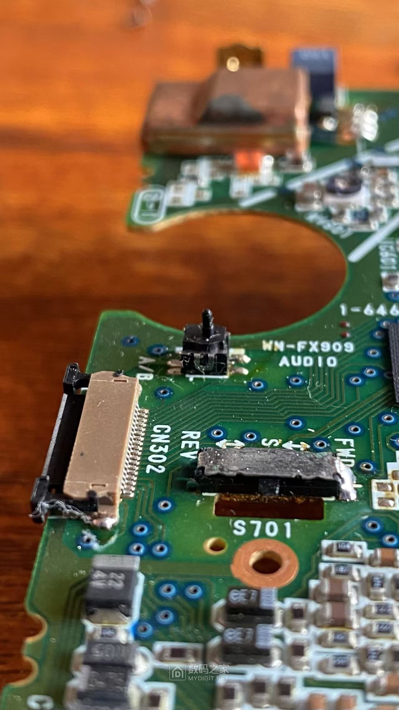

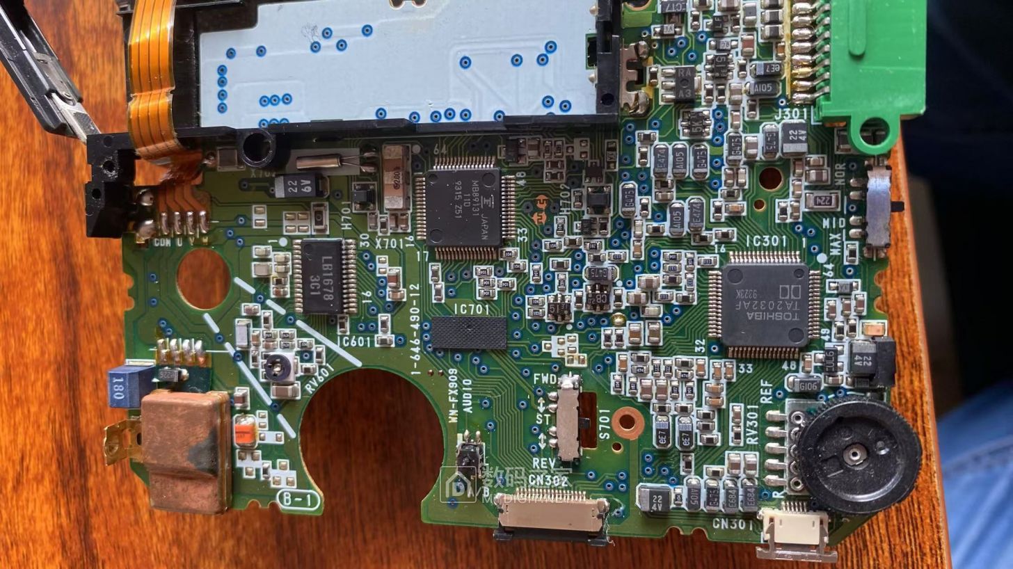

线路板

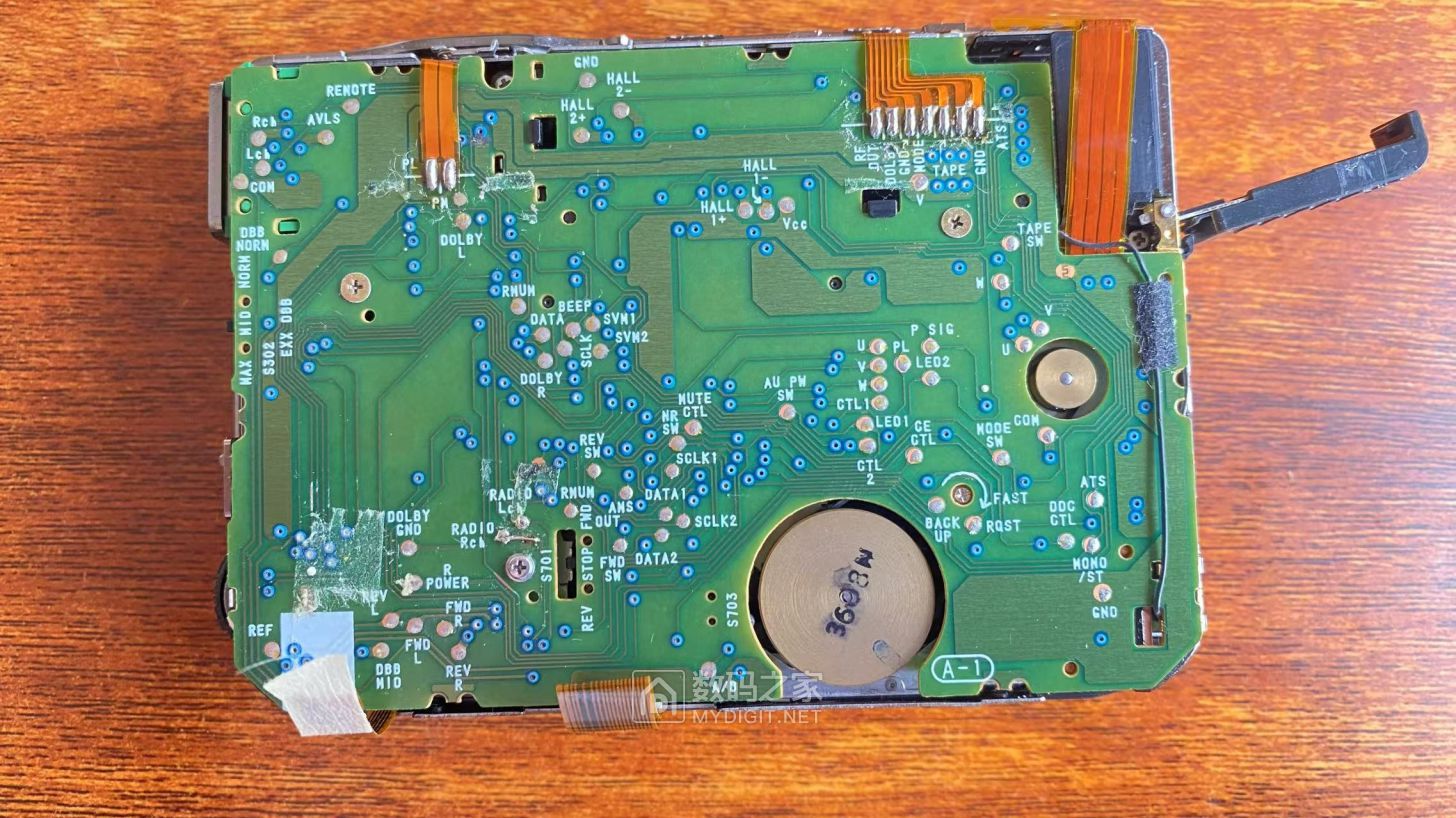

传动机芯 一根主导轴 省了好几个齿轮 理论上抖晃率也相应能低一些吧
零件 懒得查都是啥
我心心念念的AB面自动识别的触电开关

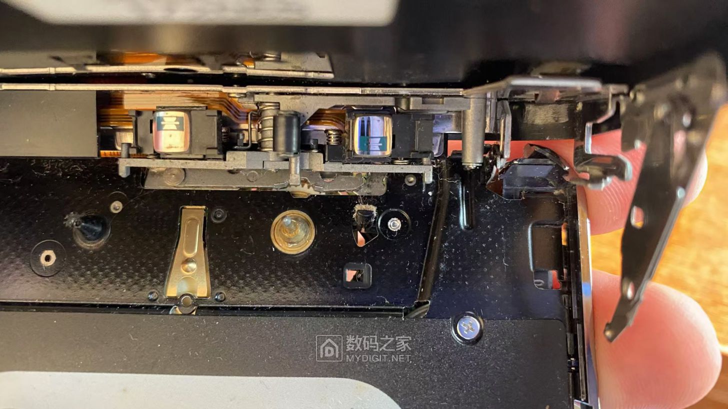

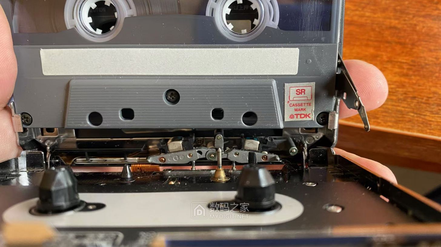

这个是俩磁头和主导轴对应磁带的位置 一个磁头在原来的位置 靠磁带的毡垫夹紧磁带 主导轴和压带轮伸进了磁带的定位槽里 所以尺寸必须要小 另一个磁头在压带轮的槽里 靠自己的毡垫夹紧磁带 这也就是小日本儿能想出来这个损招儿
仔细找右边磁头下面有根塑料柱 上面有毡垫
这次强拆的主要目的就是为了调带速 目标歌曲播放时间为四分一十三秒
听到声音开始计时 直到完全听不到再停止 算及格吧 最理想的是播放一盘固定频率的磁带 示波器再测输出频率 同时也可以测抖晃率 我没有示波器 但可以用手机采样识别频率 可是我很懒
