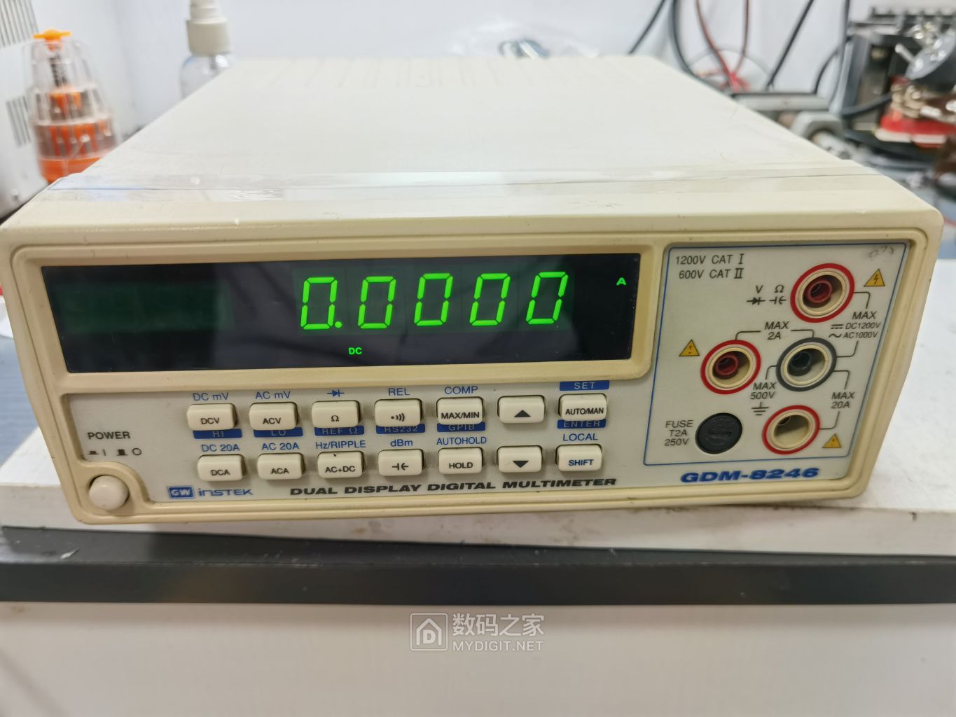

机身正面,没到手心心念念,到手体验后也就这样吧.

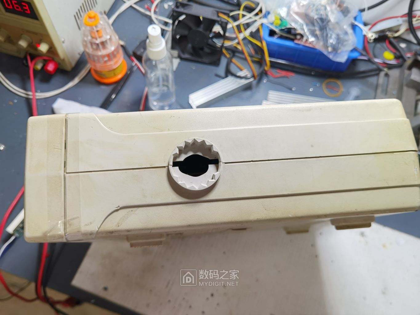

侧面提手没有,反正有提手也占地方,算了.

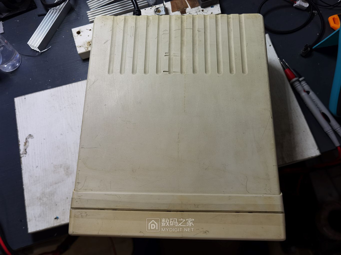

顶面,这里就能看出成色已经接近乌克兰还没有到阿富汗伊拉克.

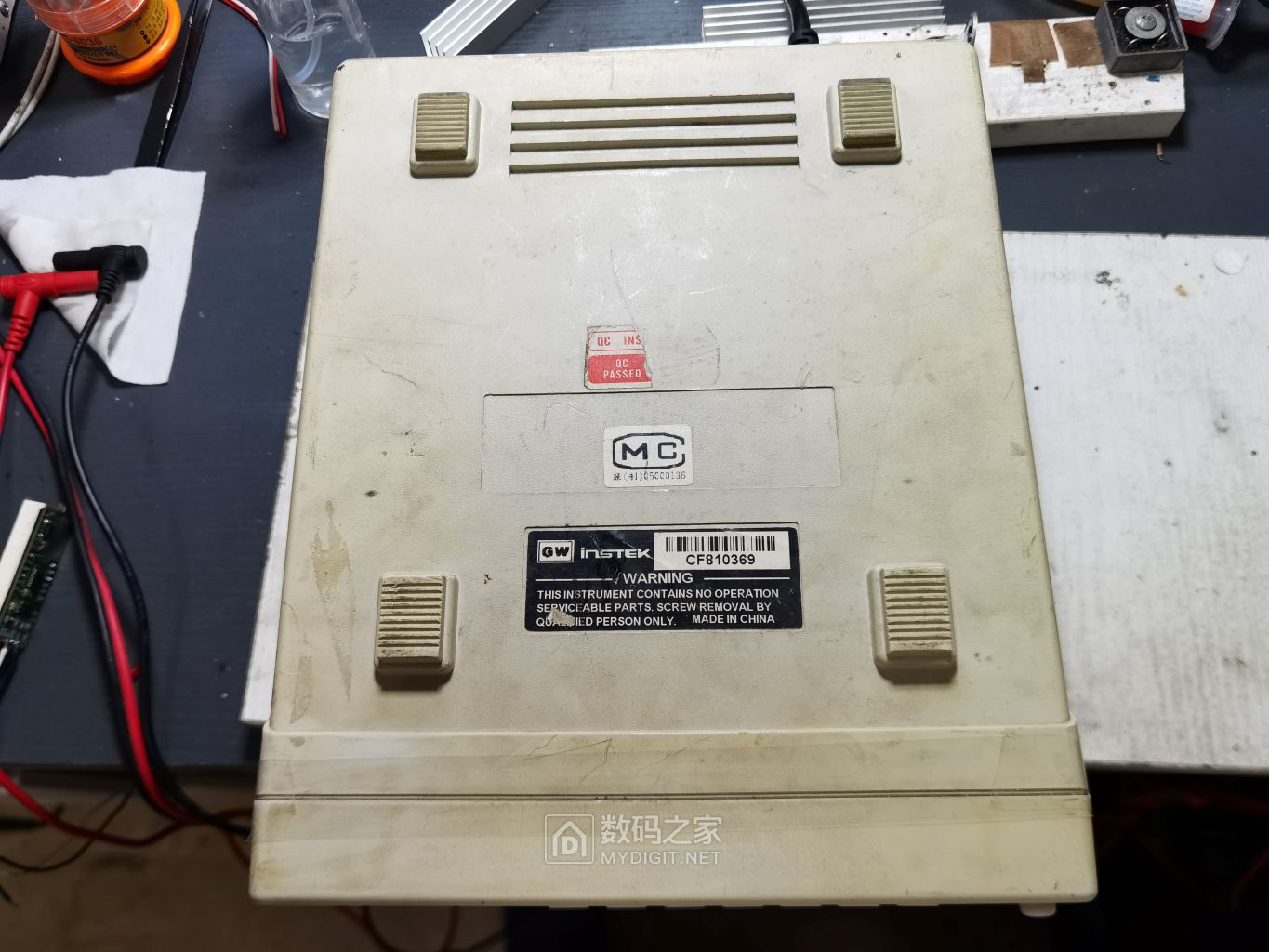

底面4个脚垫,原本本身懒得拆呢,手贱拔掉一个脚垫不得不决定拆开装回去,最后告诉大伙怎么装回去的.

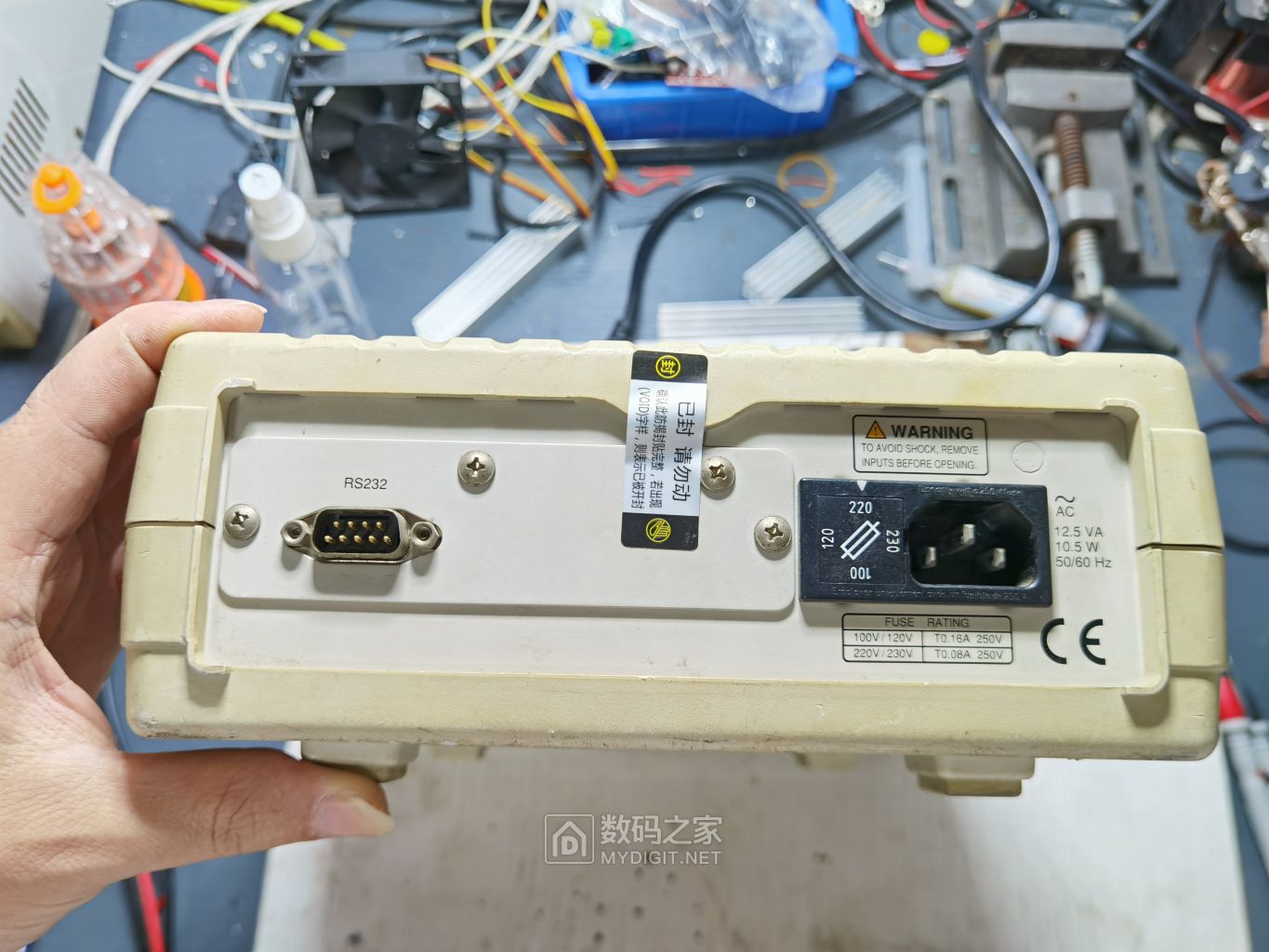

尾板,RS232+电源输入.防拆标不知谁贴的,难道还有谁想帮我保修,嘿嘿.

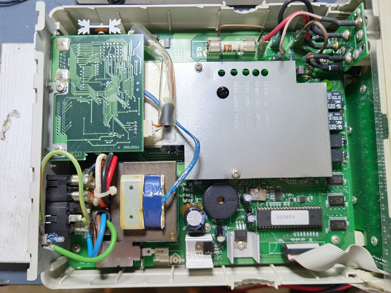

里面大致结构就这样,顶面一片RS232通讯板,主板后部是电源处理,中间是信号处理,前端是档位切换.

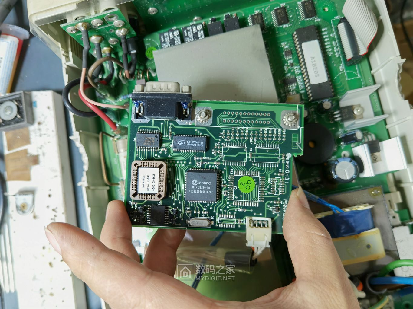

就这片RS232通讯板,额,貌似我一直处理TTL通讯,也用了RS232 IC转+-信号,完整的RS232还没有玩过.

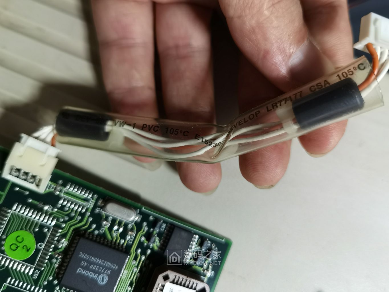

人家还是很舍得的,就这短线缆俩屏蔽铜环,话说设计为何不用屏蔽线呢,不解,我玩射频还是在AM/FM状态,知其然不知所以然.

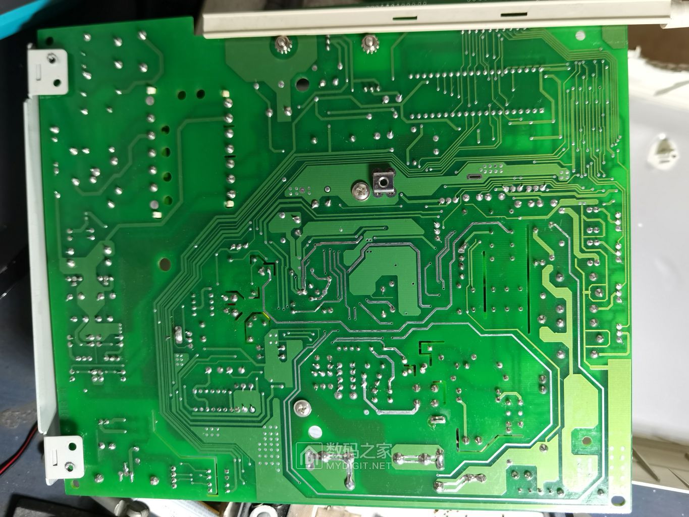

板底很干净,就一个接底壳屏蔽罩端子.

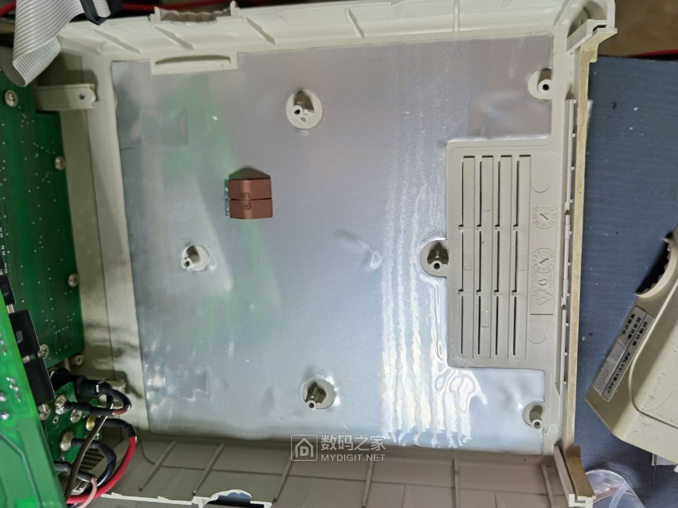

底壳屏蔽罩,应该有点作用吧.

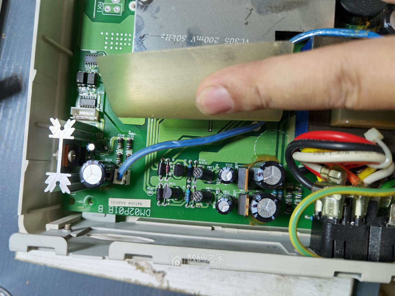

电源整流稳压部分,还是挺舍得的,反正比我设计的电源要看着nice.

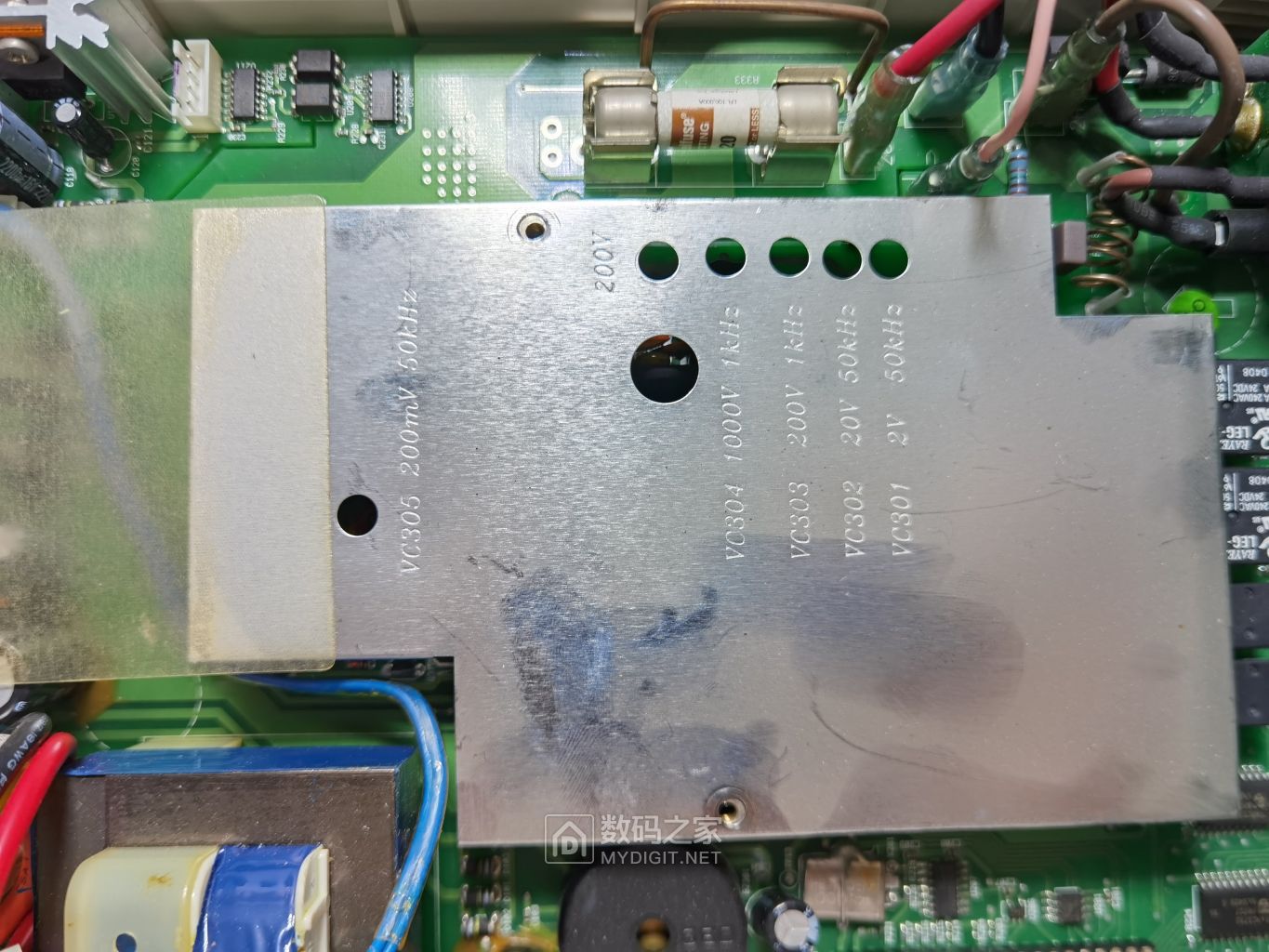

屏蔽罩,这里没有拆开,应该有点高级东东在里面.

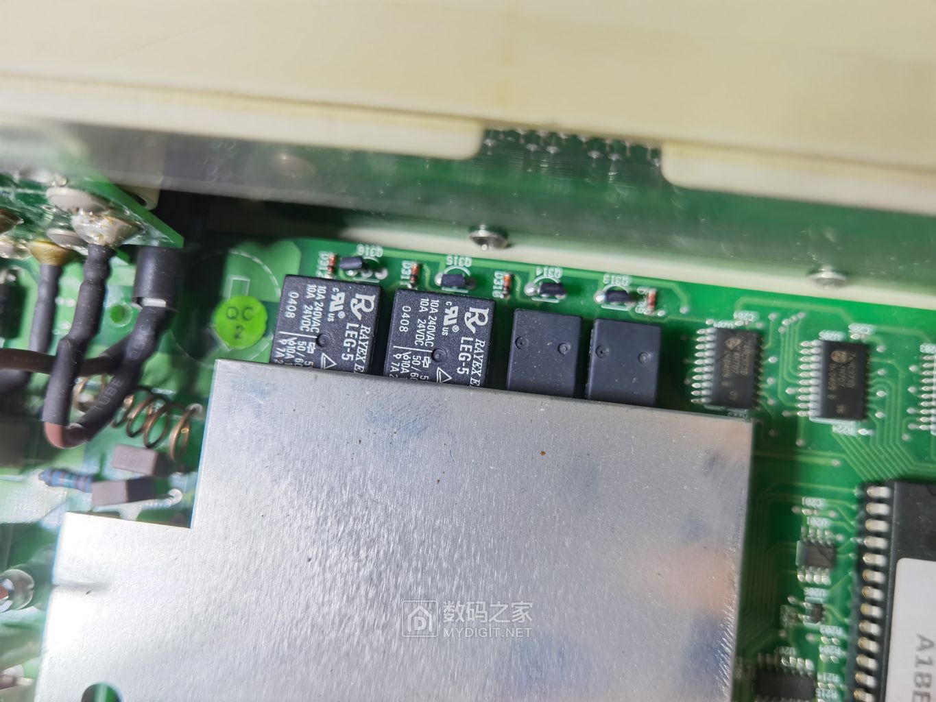

档位切换继电器,作为自动测试继电器切换来得及嘛,我的案子大部分还是喜欢用电子开关,上MOS.

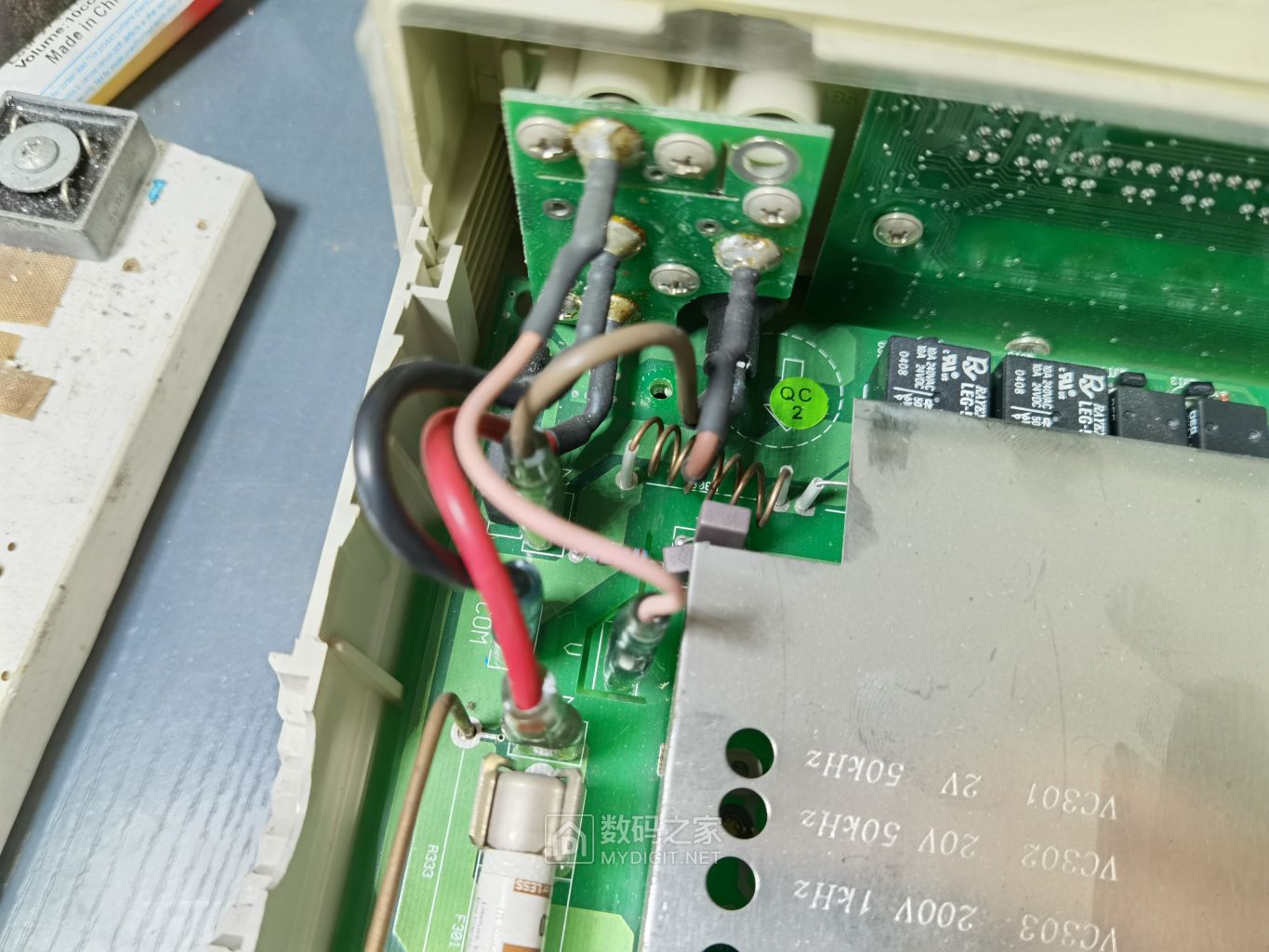

接口连接端子,2A保险丝在板子里面,话说这乱的就不像正规产品的样子.
这里拆机完毕,因为底壳有屏蔽罩不想破坏,于是拆开也就看了一阵,没有解决脚垫测开的问题.只能先合壳装回去,然后用架梁方式解决前盖面板松脱问题,手残党架的梁就没有拍照了.脚垫是用大圆头螺丝刀硬怼+孔洞喷油顶进去的,就一个脚垫用了老鼻子劲头还顶了很久很久,嗯,脚垫质量很好哦,这样硬怼进去竟然没有损伤.

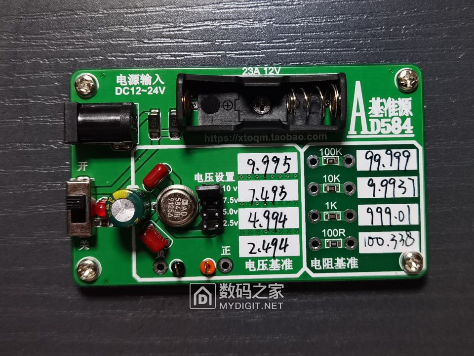

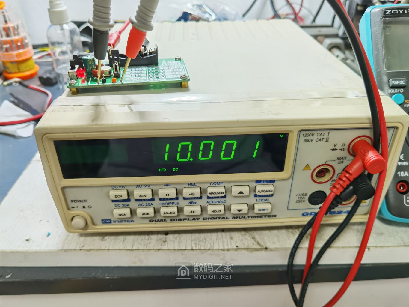

老规矩,上基准神器,准不准咱不管,反正不会太偏就是,咱也用不上小数点后面几个数的差异值.
基准标定2.494V,测试2.4997V,小伙伴2.493V,谁也不能说谁准反正大差不差.
基准标定4.994V,测试4.9997V,小伙伴4.987V .

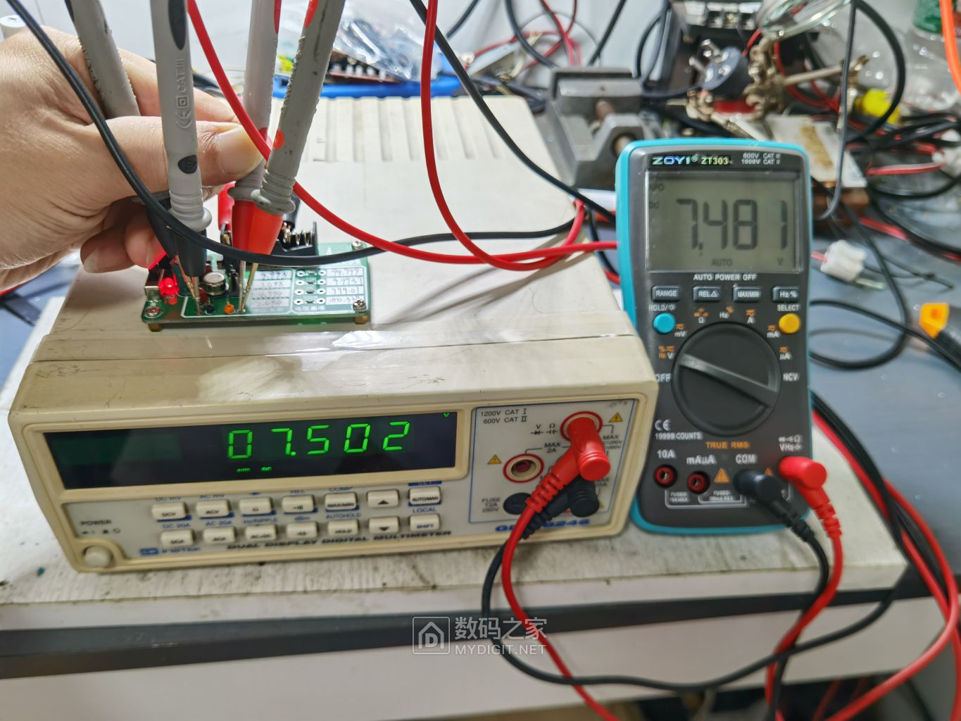

基准标定7.495V,测试7.502V,小伙伴7.481V,小伙伴可能没有接触好表笔.

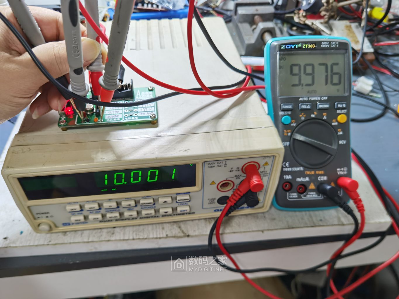

基准标定9.995V,测试10.001V,小伙伴9.976V.
基准标定2.494V,重新测试2.4996V.
基准标定4.994V,重新测试5.000V,
基准标定7.495V,重新测试7.501V .
基准标定9.995V,测试10.001V.
基准标定100.338Ω,测试100.09Ω.
基准标定999.01Ω,测试0.9969Ω,过早介入K档位.
基准标定9.9937KΩ,测试9.982KΩ.
基准标定99.999KΩ,测试99.92KΩ.

发表于 2024-10-31 15:44:35 | 显示全部楼层
603599910 发表于 2024-10-29 17:15
纯玩的,人家应该也是室温测试.
肯定要开空调控制室温18度,湿度50%,开机2小时预热,基准源用电池供电不能用开关电源,一点都不专业还玩基准测试
