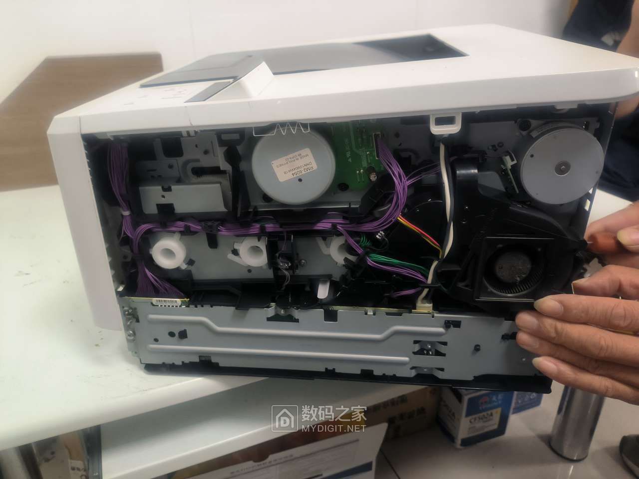

公司的彩色打印机的纸上边上有条黑的,维保的人员上门检查
这面是动力驱动部分

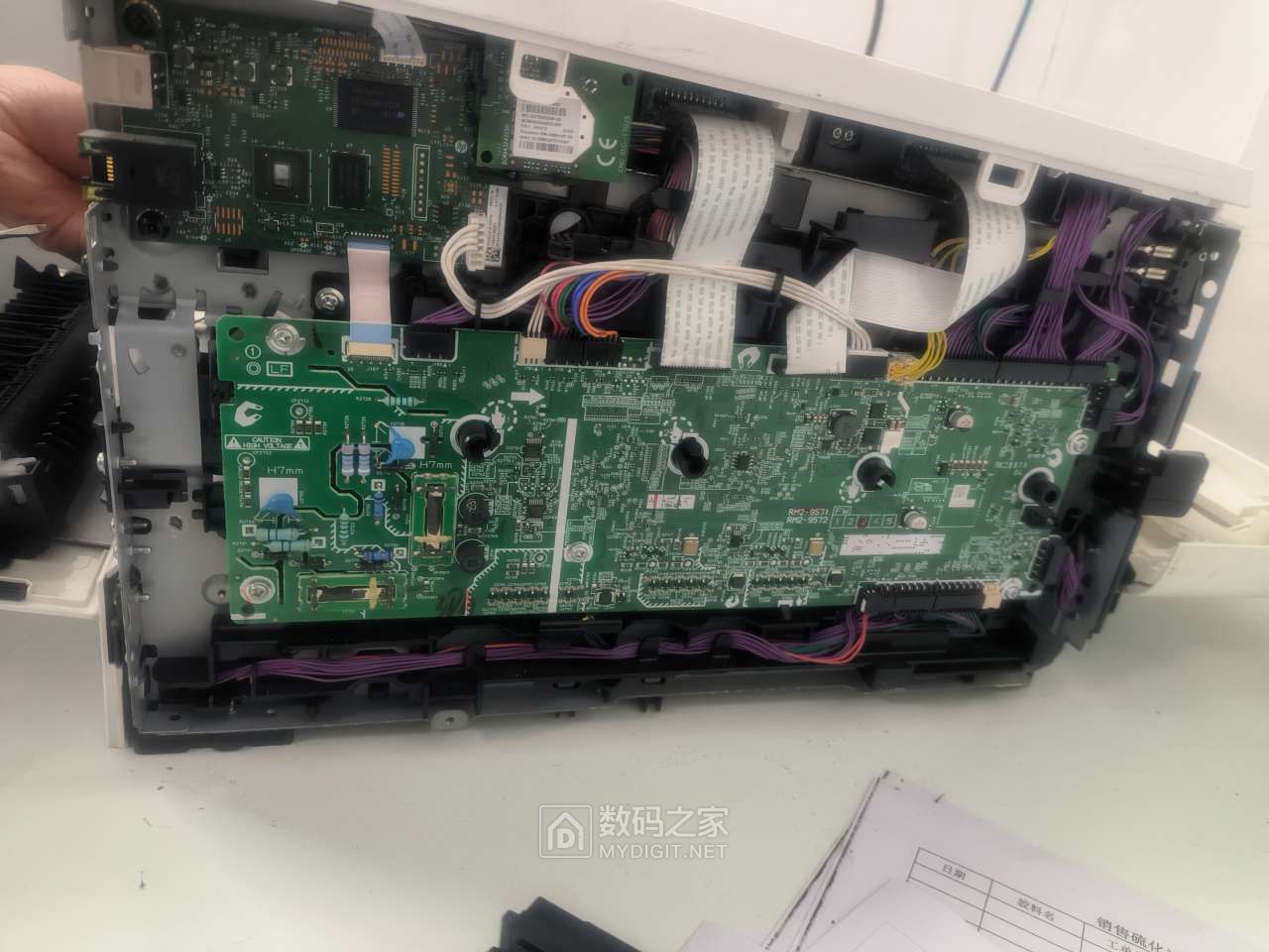

另一侧是主控部分
因为有工作要处理,没拍到其它的照片,最后检查是定影膜坏了,换了就好了。
 楼主| 发表于 2024-11-24 18:15:37 | 显示全部楼层
fqazwsx12 发表于 2024-11-23 23:39
打印机阿,是比较不好拆的
是的,彩打结构复杂,排线很多,还有防呆做得好,不会插错

 楼主| 发表于 2024-11-22 08:18:03 | 显示全部楼层
whseen 发表于 2024-11-21 09:42
结构挺复杂,有2个三相绕组无刷电机,1个涡轮风扇。
是的,激光彩打,结构很复杂

发表于 2024-11-21 09:42:27 | 显示全部楼层
