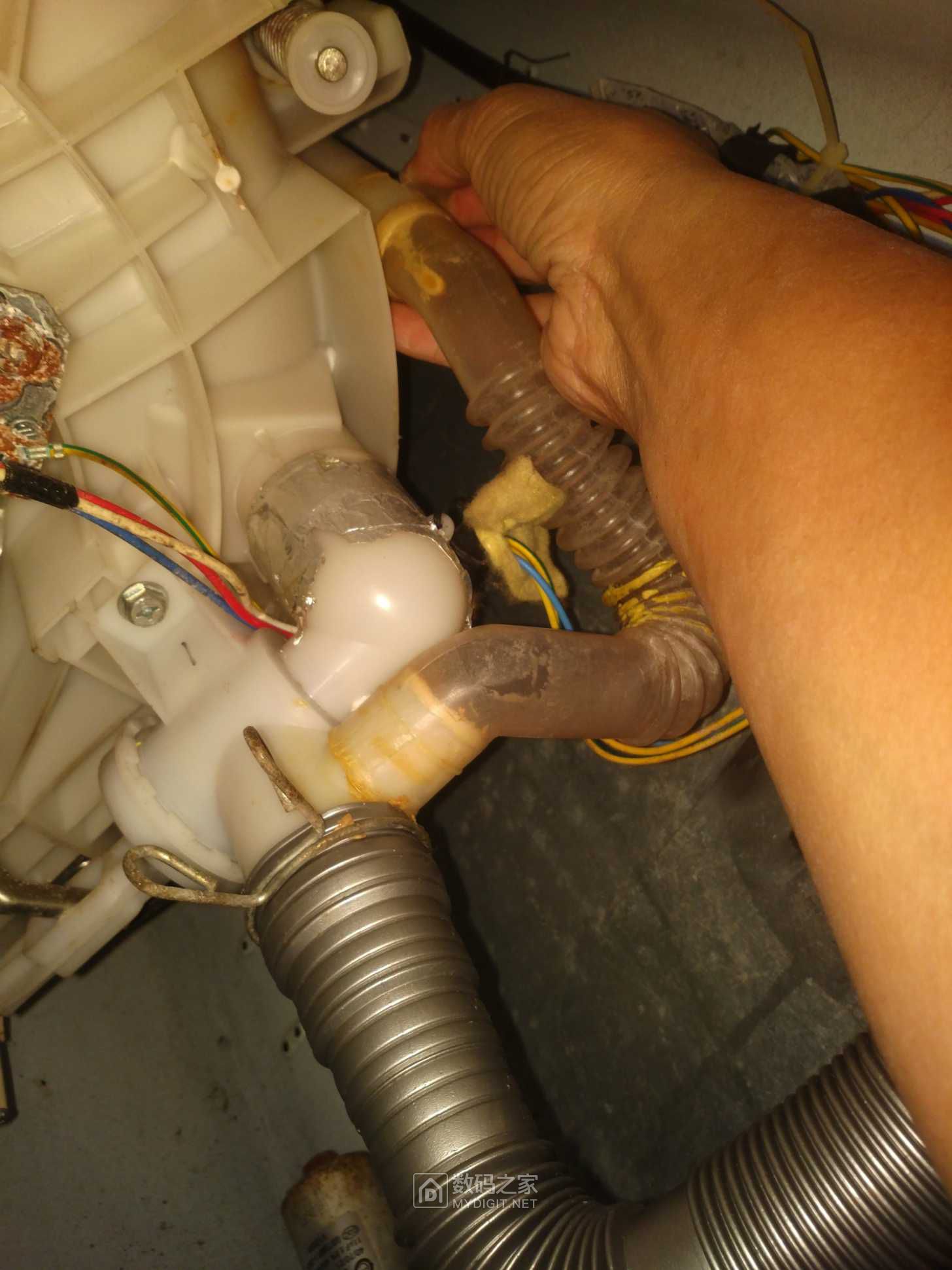

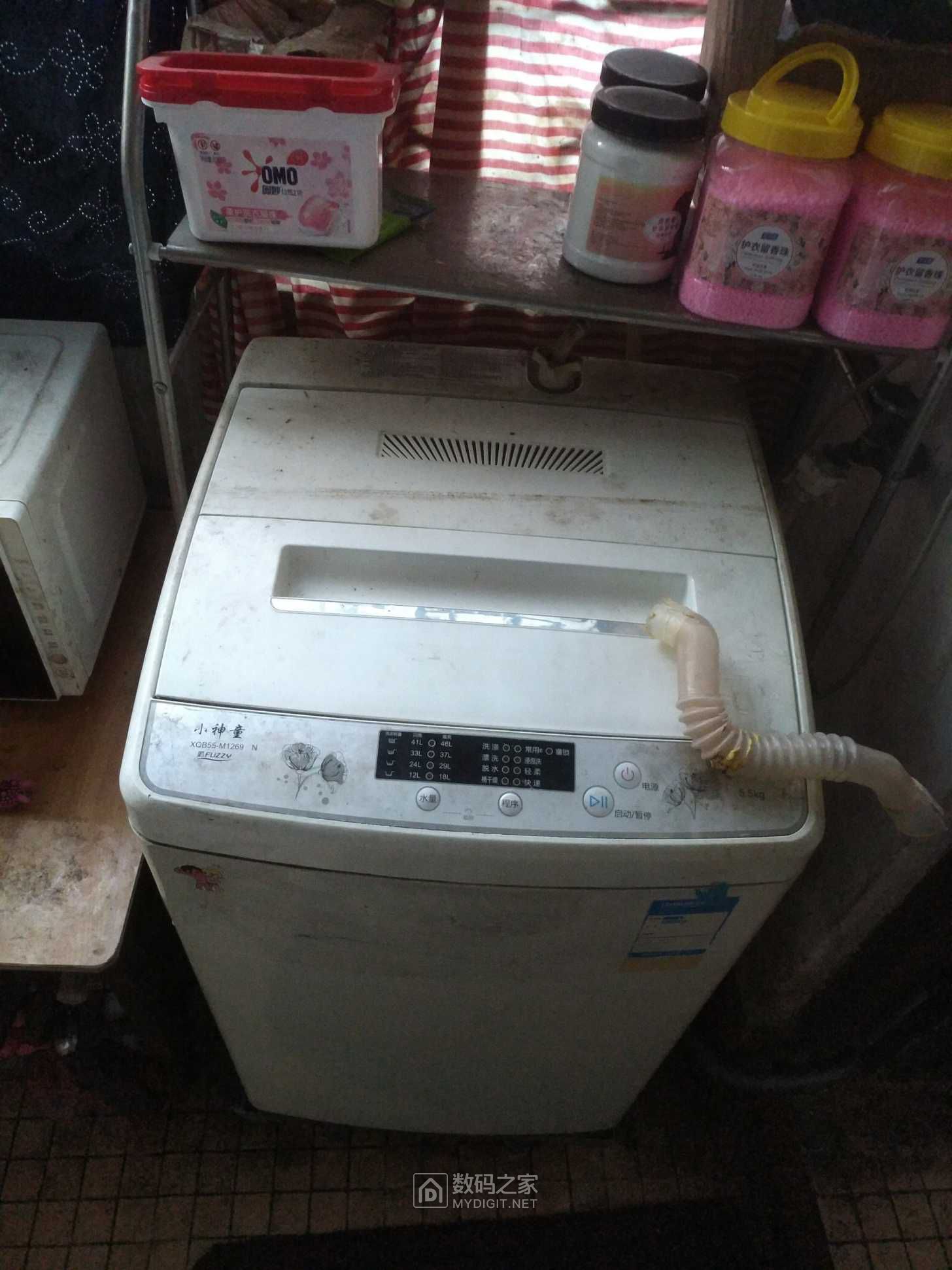

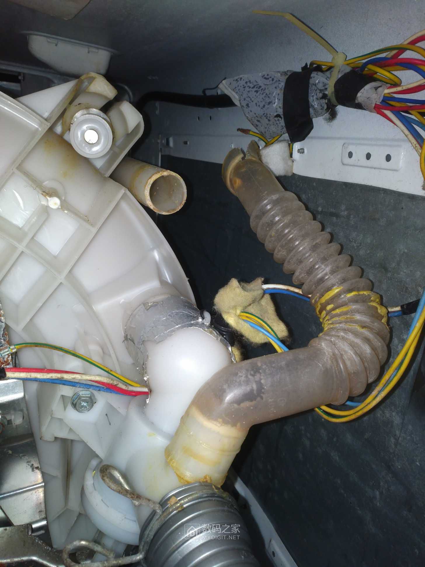

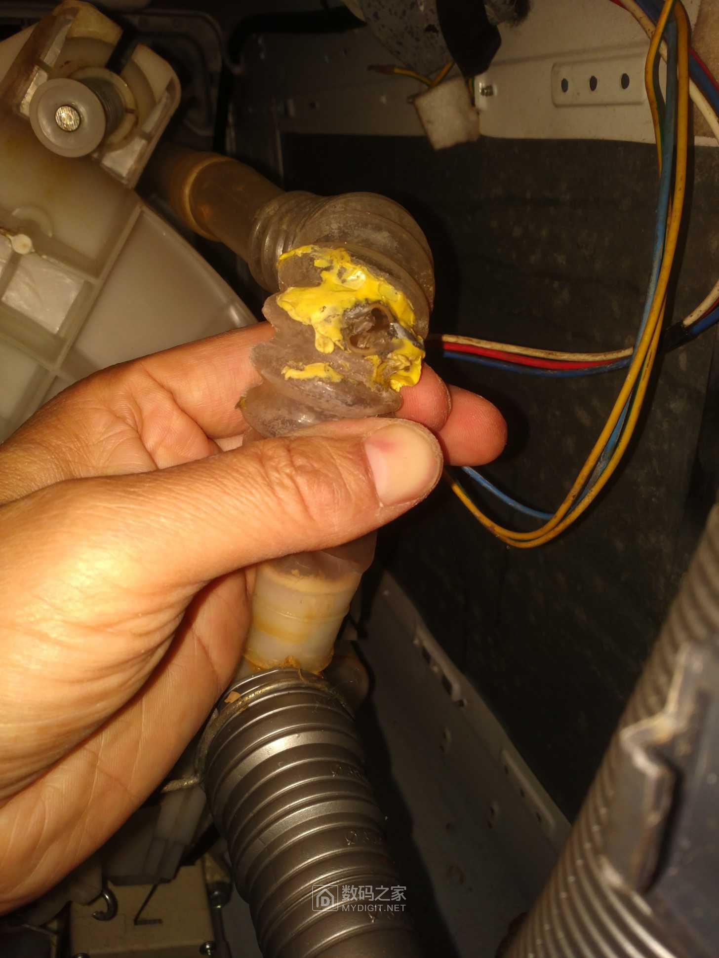

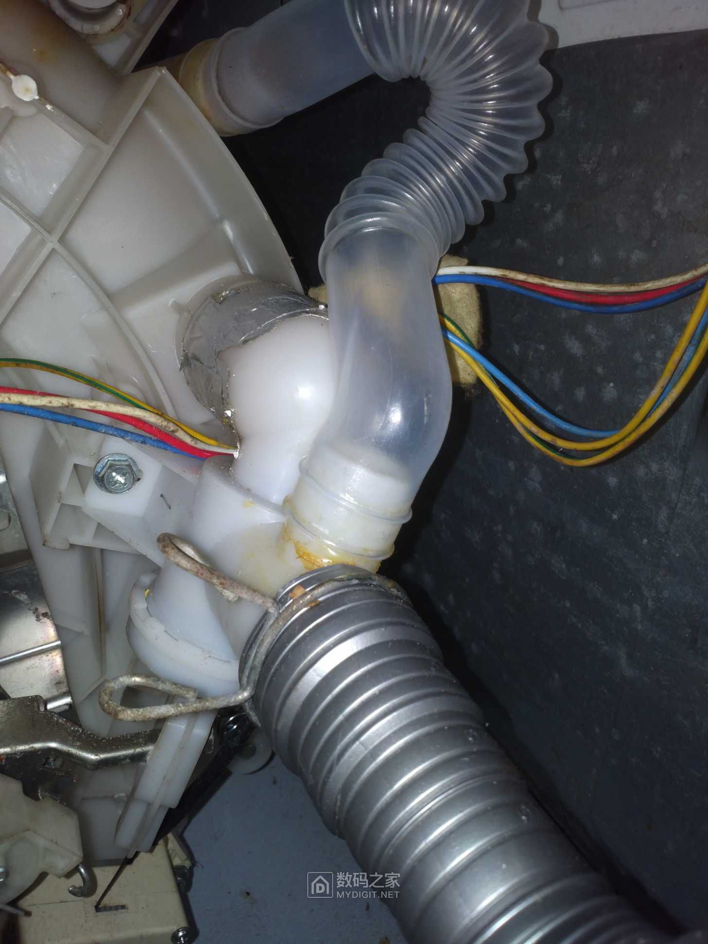

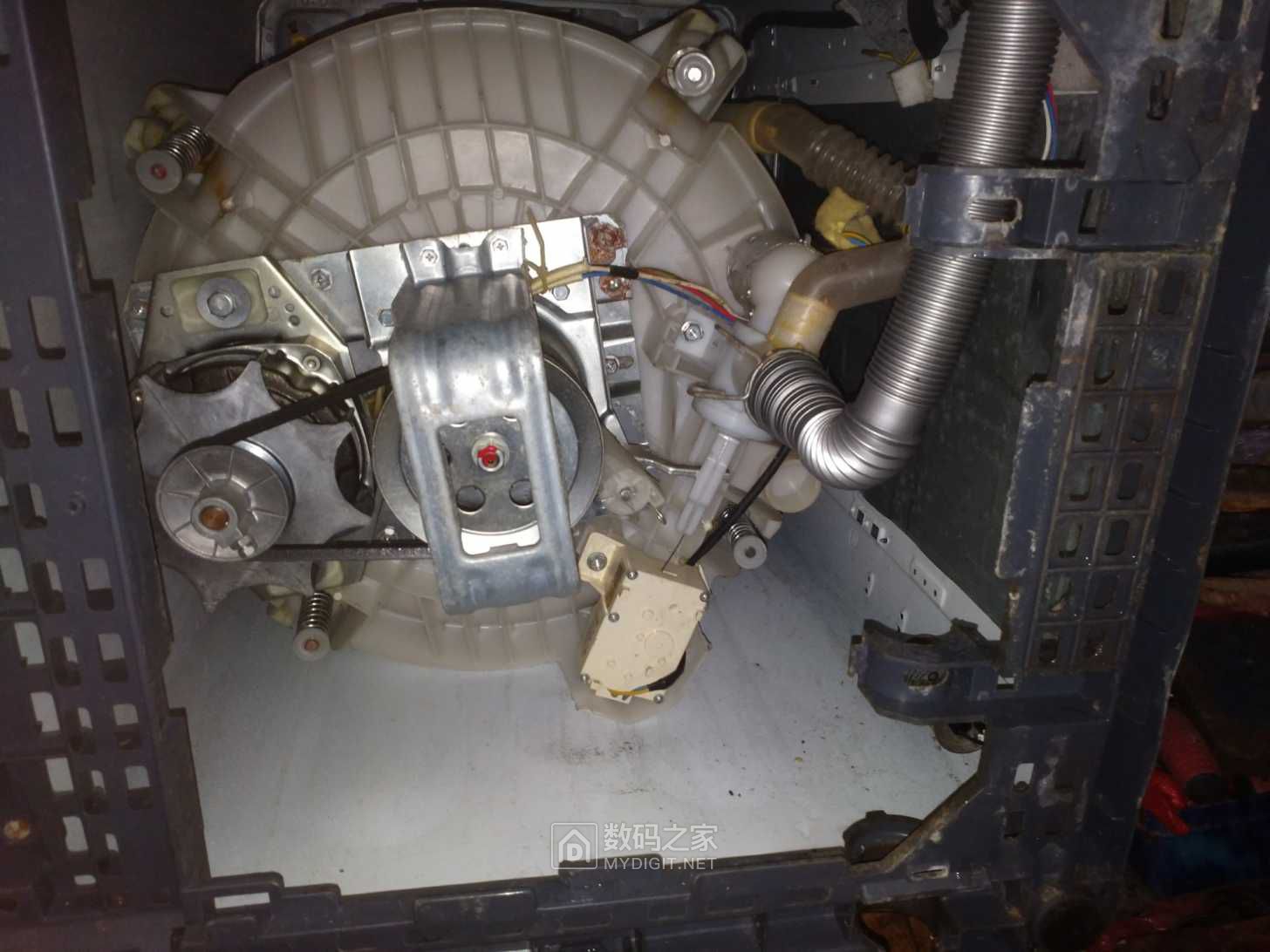

        牌子就不说了,以前也试过漏水,估计是老鼠咬的,当时售后上门 收了40,原来只是用胶布封住 孔洞就算了。结果现在又漏了。另外 底座上他们专门设计了一个托架,托着 下排水管,但是边角没做 光滑 工序,时间长了,也是会 蹭坏 下排水管的,不过最多只是个小孔。

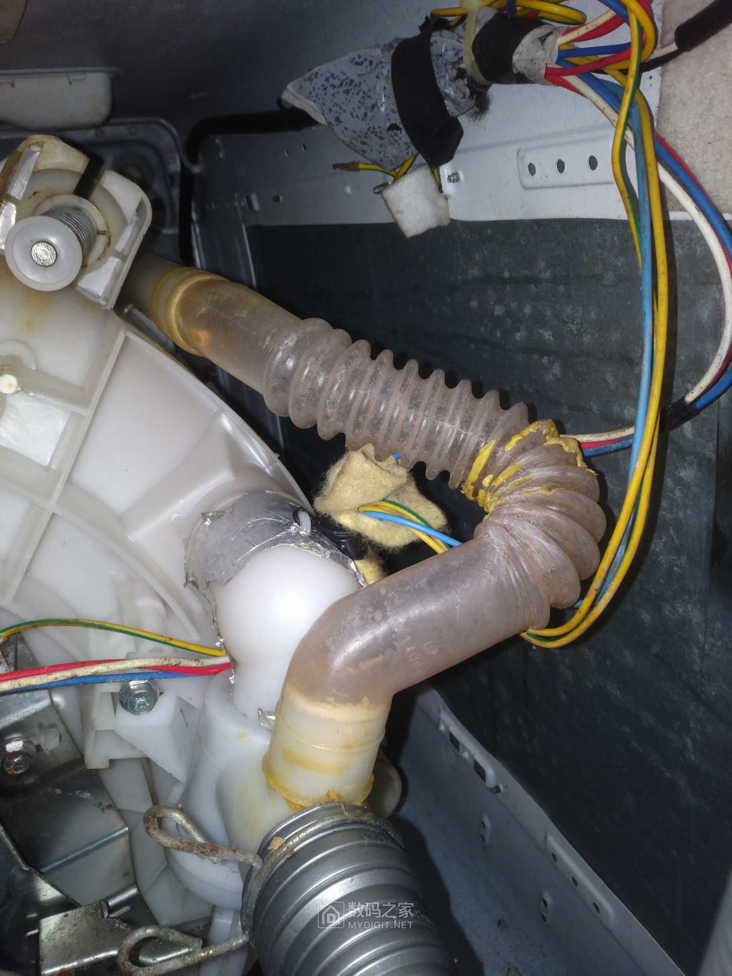

          两边都是要打胶水密封的,因为本来就很紧,所以一涂好胶水,最多晾20多秒,或者马上就要套进去了,否则就不能完全套满的了,或者先套好上面。我这个就是两边都先涂好胶水,先套下面,上面就只能套一半。

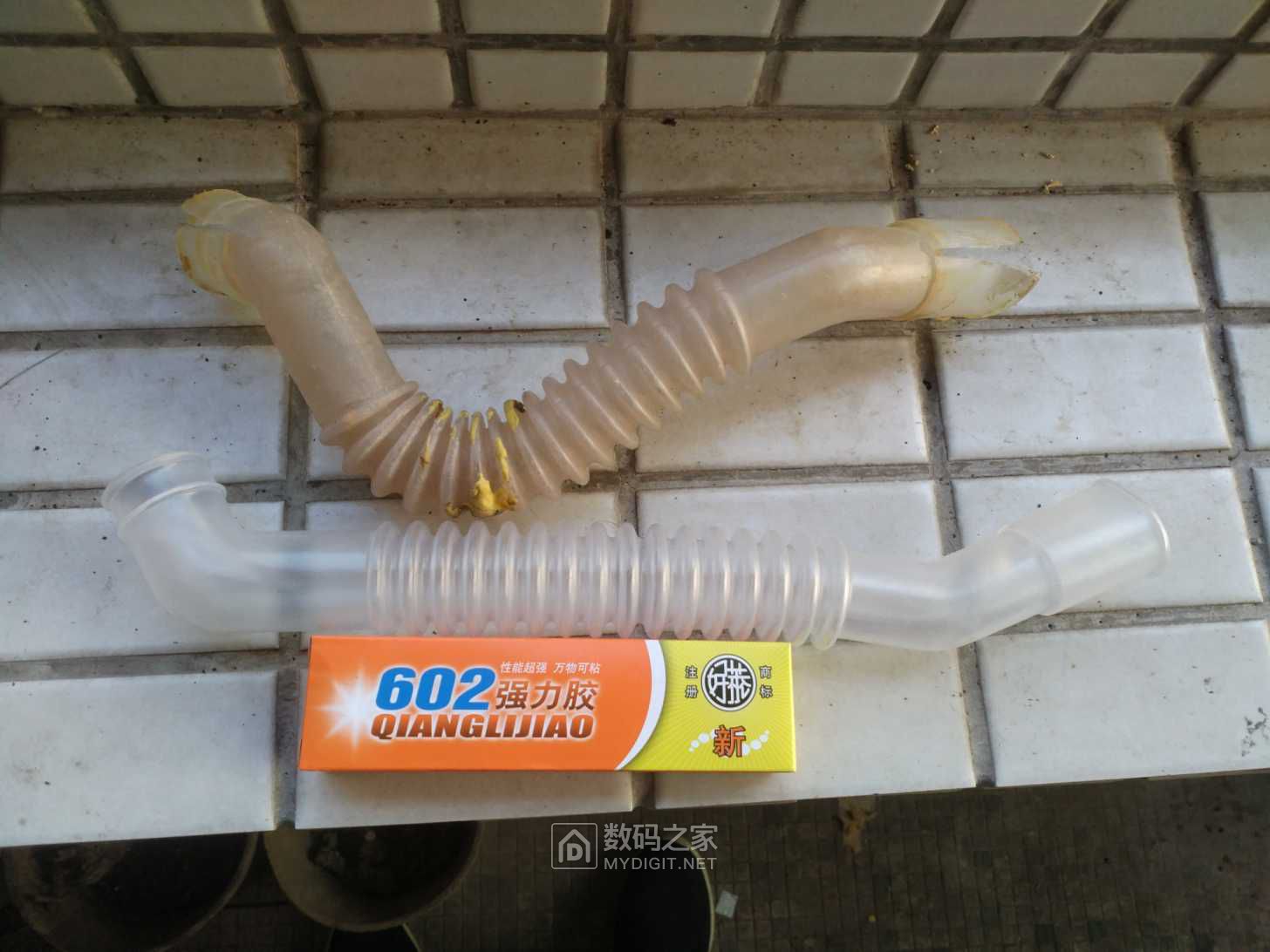

         现在上门修,全包要60(90?)。自己买零件,1.5米下水管4元、内管、602胶水各3元
