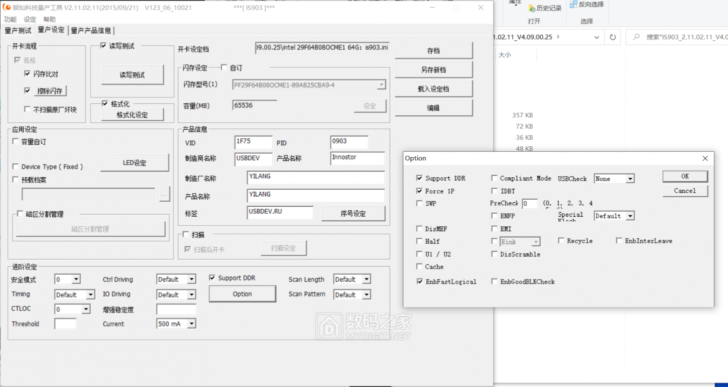

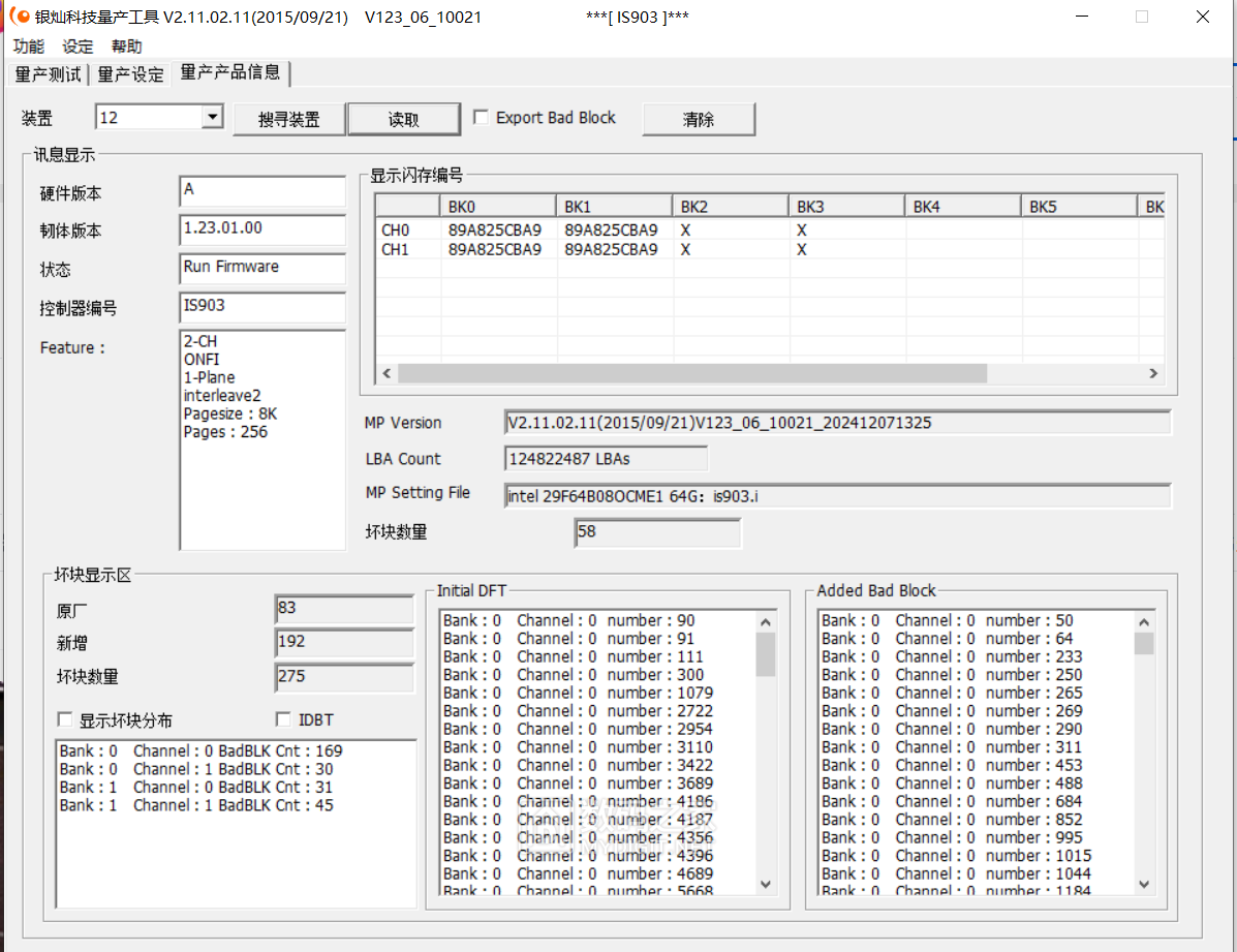

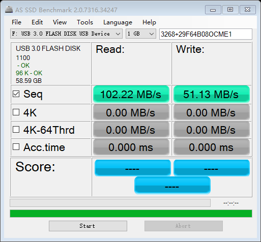

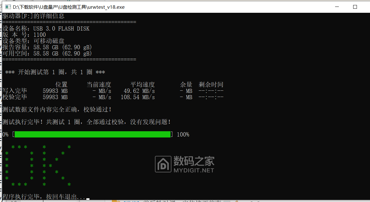

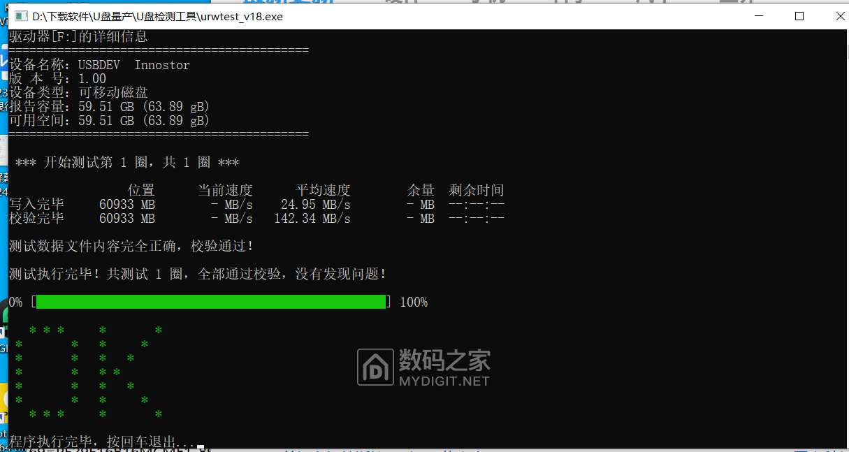

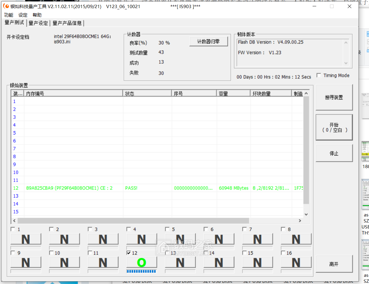

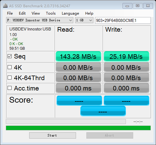

IS903、SMI3268量产29F64B08OCME1后,对比读写速度,各有胜负,不过奇怪的是在读取速度上,903为143MB/S,3268为102MB/S,相差不是很大,但对于写入速度,则差异较大,903仅有25MB/S,只有3268的一半。903好歹也是个双通道主控吧,怎么写入速度还比不过3268呢?各位大佬帮忙看一下问题到底出在那里了。谢谢!
已解决:在量产设置里面,support DDR选项,取消Force 1p勾选,勾选cache。

as-ssd-bench USBDEV Innostor  2024.12.7 13-47-20.png     as-ssd-bench USB 3.0 FLASH DI 2024.12.7 17-43-51.png

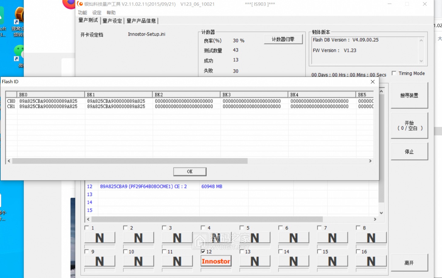

二、903量产设置及闪存信息

这个颗粒上3268慢,上3260,写入速度80多,读取190,最佳组合就是3260

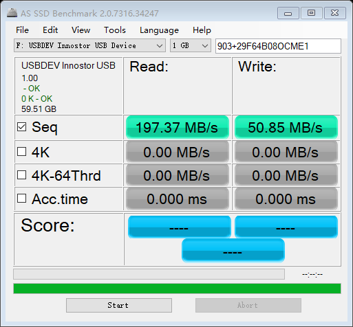

 楼主| 发表于 2024-12-8 21:47:56 | 显示全部楼层
wujianbin22 发表于 2024-12-7 22:41
force 1p不能☑️,按道理是有220读取
不勾选Force 1p,勾选Cache,量产后读取速度200MB/S,写入速度50MB/S。谢谢解答!
发表于 2024-12-8 20:21:17 | 显示全部楼层
IS903换一个版本的工具,默认量产就行,DDR,勾上。
发表于 2024-12-8 19:30:05 来自手机浏览器 | 显示全部楼层
kpffq 发表于 2024-12-8 18:41
好的谢谢,我等下试试
cache也选上,速度肯定上来了,这个颗粒还挺稳的。读写200,50

 楼主| 发表于 2024-12-8 18:41:14 | 显示全部楼层
好的谢谢,我等下试试

发表于 2024-12-8 04:06:57 | 显示全部楼层
明显不对啊,这颗粒,903上双贴有100多顺序写入,单帖理论上至少也60-70,读取速度也不正常
发表于 2024-12-8 00:38:18 | 显示全部楼层
你得把坏块屏蔽掉速度才上得来
发表于 2024-12-7 22:41:04 来自手机浏览器 | 显示全部楼层
