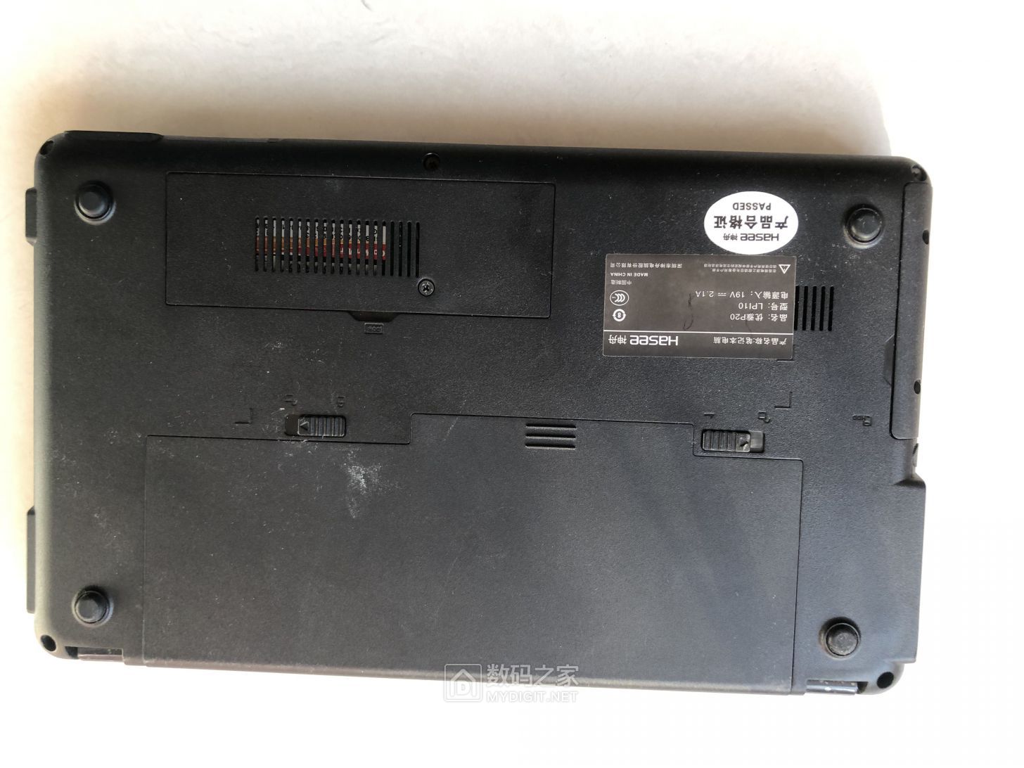

就是这个笔记本系统时间不能保存,里面的cmos电池没电了
要换新电池,把所有螺钉都取下了,撬片撬开4周缝隙,就是到两短边中间处不能撬开,发现这两点的键盘下面还有螺钉,要拆下键盘才能取下这2个螺钉吧?那么键盘怎么取下呢?请知道取下键盘方法的大佬赐教,先谢谢!!!

终于拆开了:原来是键盘上边一根“压条”撬起来~先拧下电池盒下面的4颗固定压条螺钉后~
掀起来键盘,连接排线黏在壳子上~吹风机加热10来分钟~去下排线~露出壳子有7颗固定螺钉~太多有没有?不过终于可以拆下壳子换COMS电池了~
发表于 2024-12-8 20:01:08 | 显示全部楼层
看下电池下方有没有键盘的标记,如果是螺丝就拆掉,如果是个洞,一般是拿东西顶,把键盘顶出来
发表于 2024-12-8 19:42:28 | 显示全部楼层
键盘卡扣一般在F1上面那排键位置,大概3~4个,自己用手电筒照一下就看得到,一边用镊子撬着左上角,一边用小刀往下面拨第一个卡扣,出来后顺序往下拨就好了。

发表于 2024-12-8 17:03:00 | 显示全部楼层
这么明显的螺丝,还有合格证螺丝,电池拆开底下有螺丝,然后螺丝旁标个键盘的就拧下来,再用螺丝刀顶键盘就松了,键盘下面还有螺丝,你不会拆就算了吧,或者拿着当试验品试试看

发表于 2024-12-8 13:17:15 | 显示全部楼层
如果底面贴纸下面没有螺丝的话,试试用卡片插入键盘四周的缝隙转一圈,应该有卡口。
发表于 2024-12-8 13:17:10 | 显示全部楼层
神舟优雅是需要拆下键盘,下面还有螺丝的。这个老版的不知道是不是也这样。
