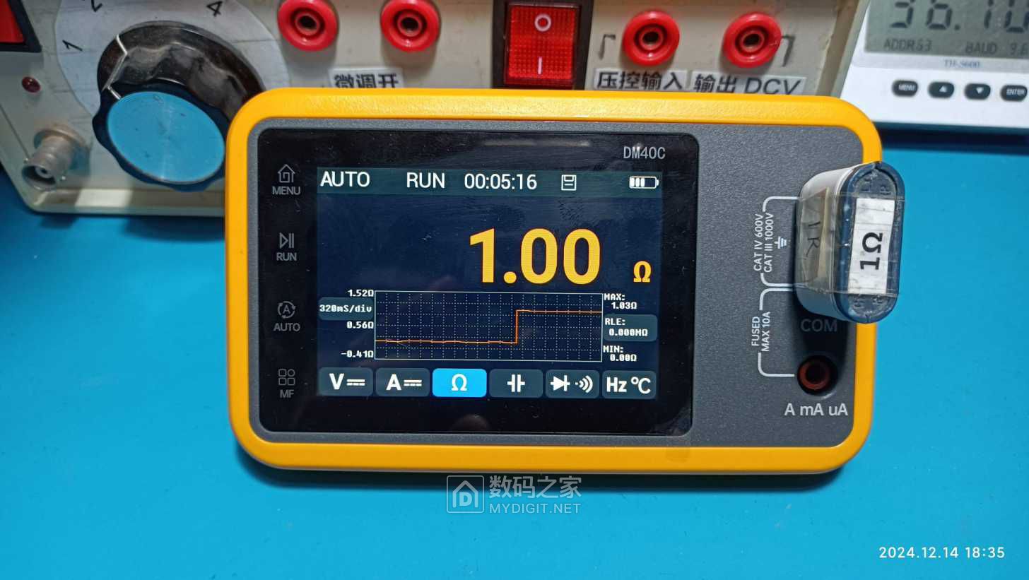

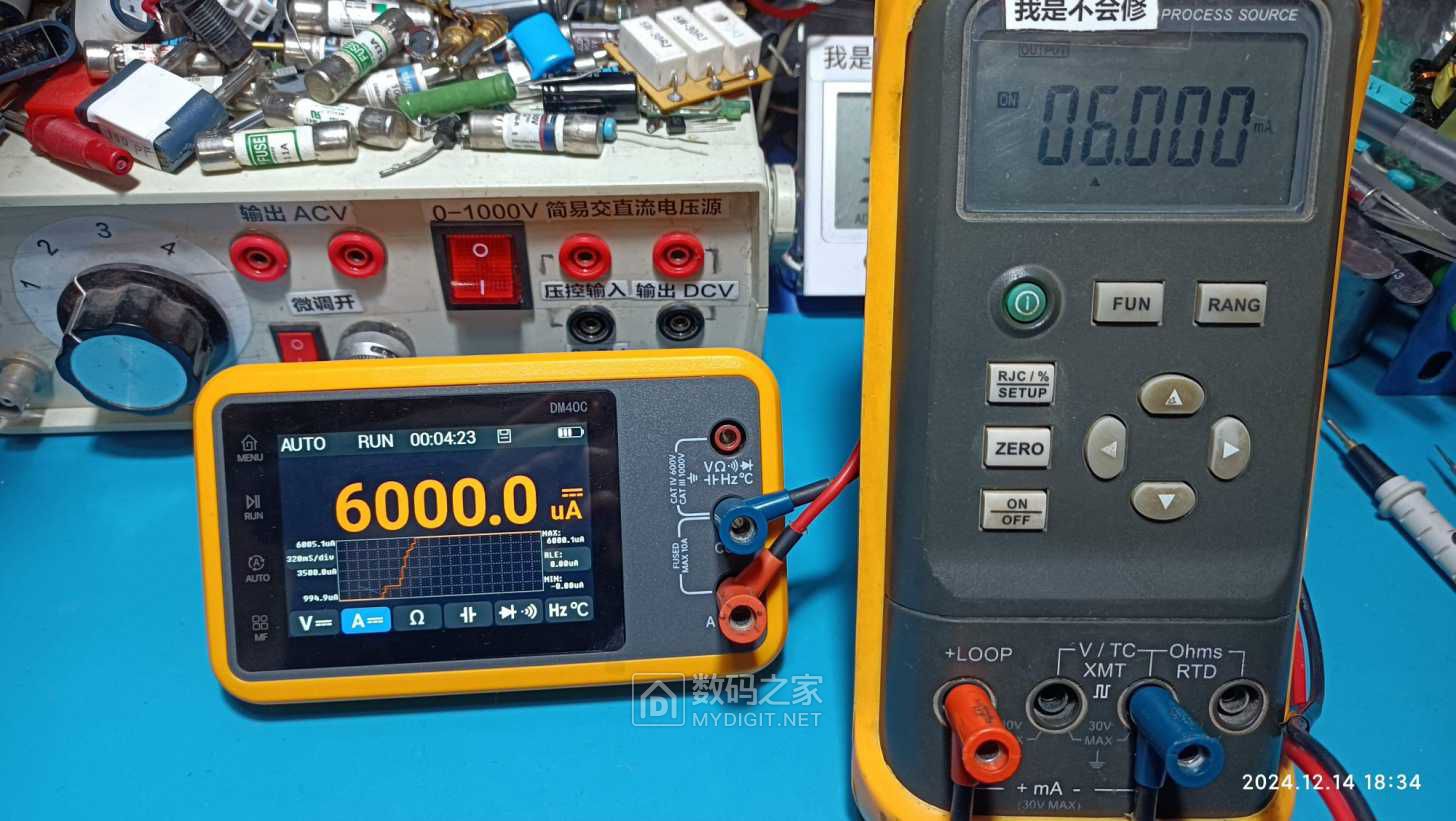

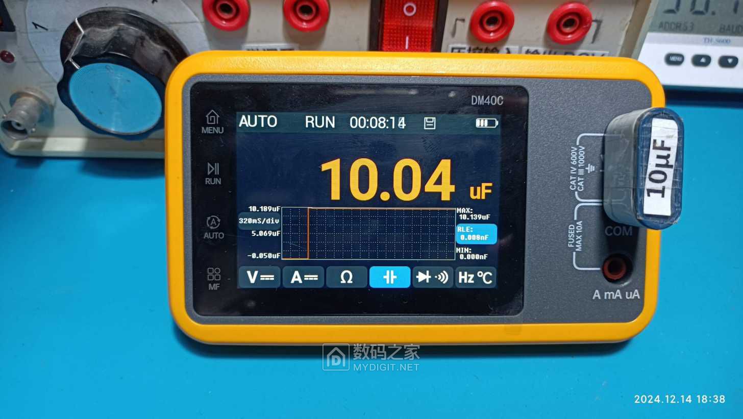

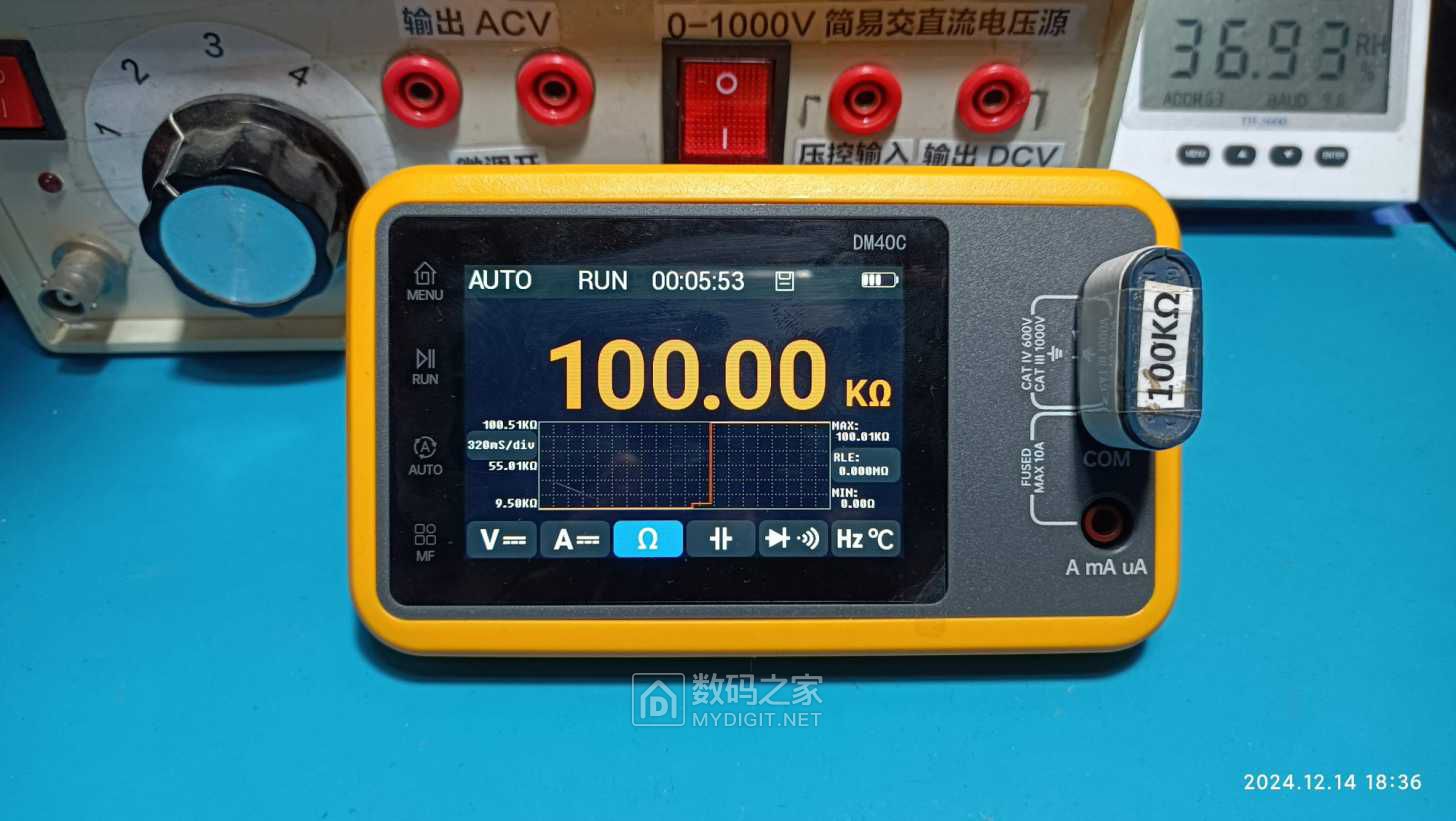

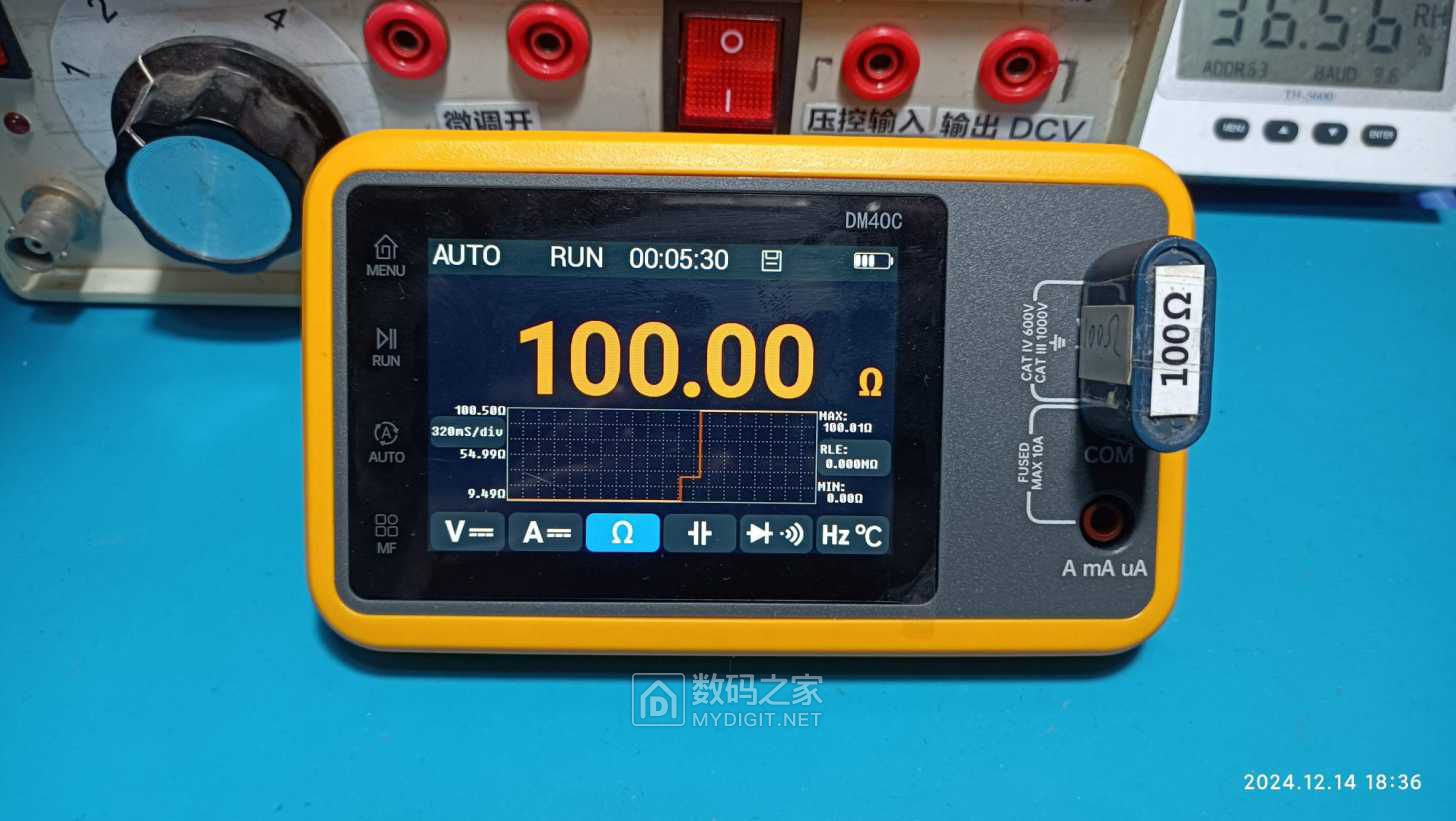

发表于 2024-12-14 19:11:25 来自手机浏览器 | 显示全部楼层 |阅读模式

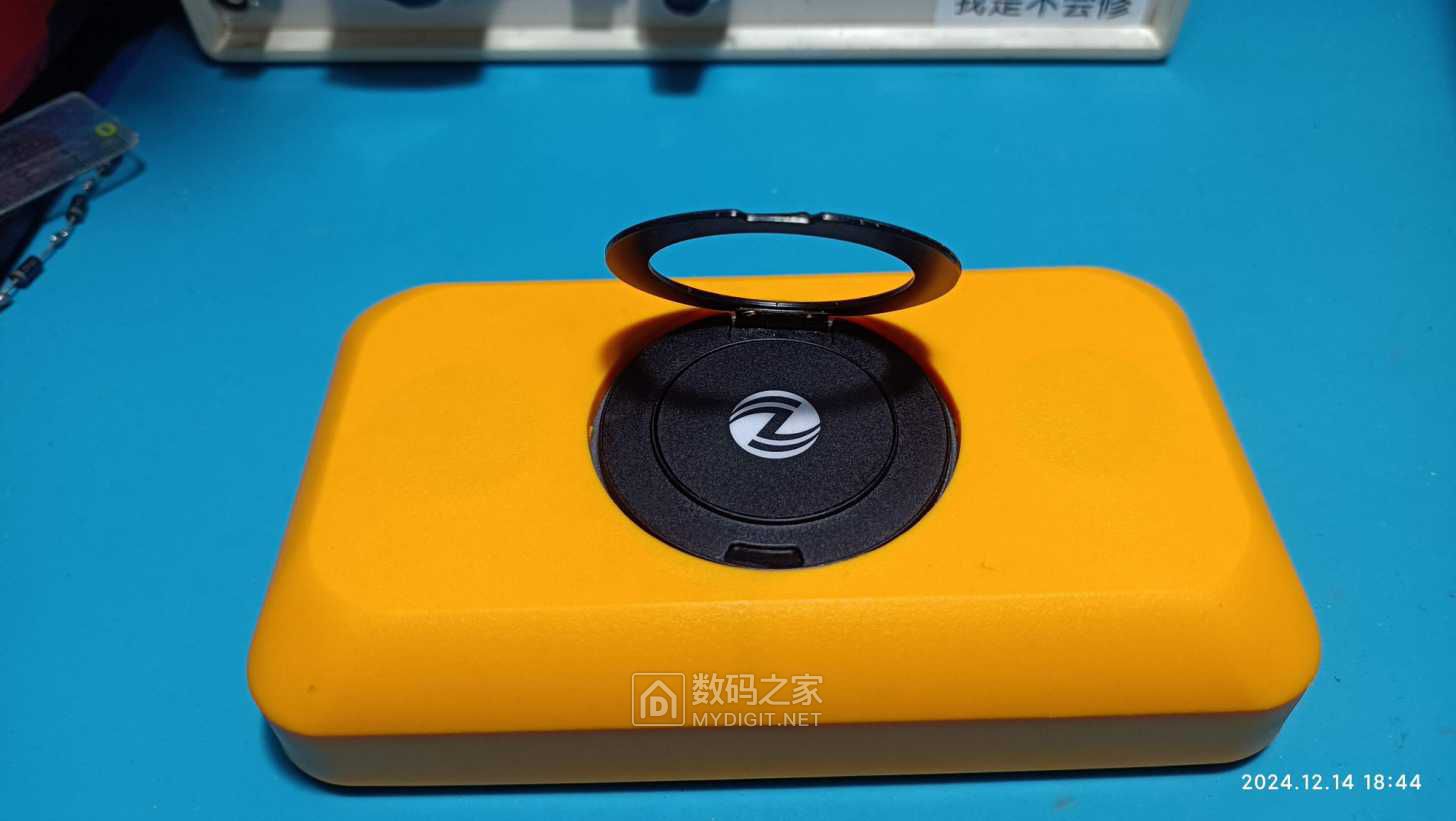

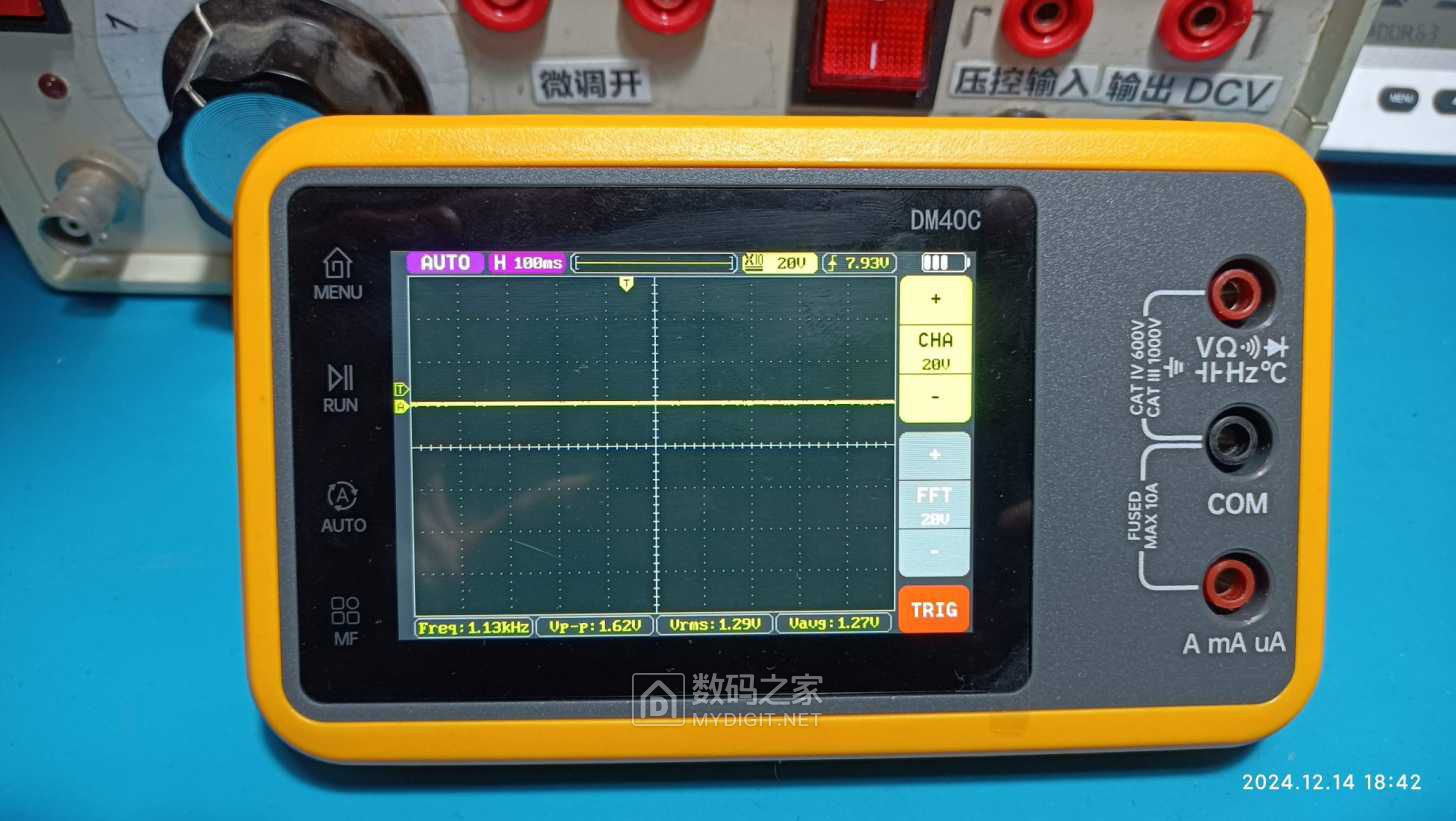

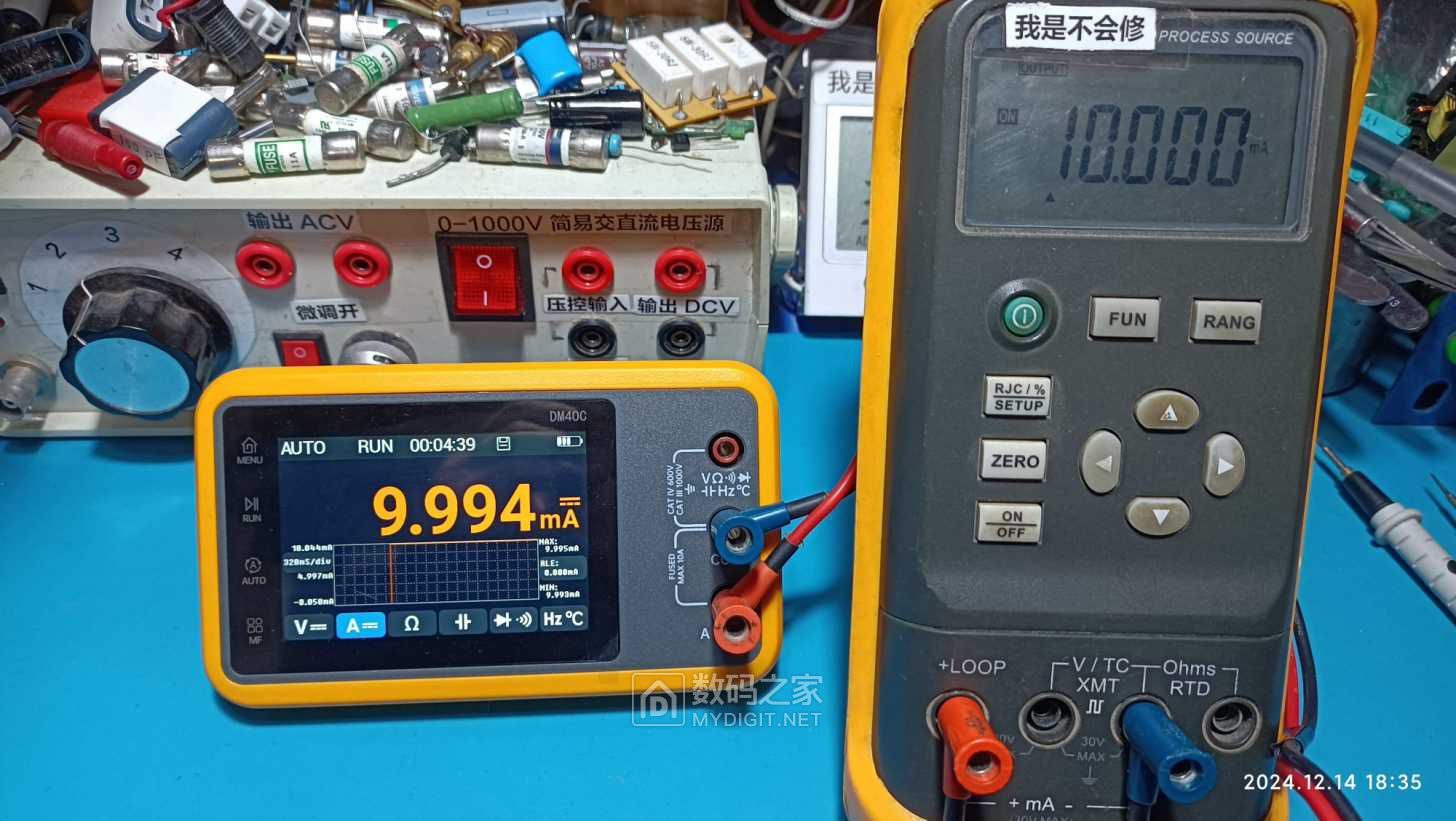

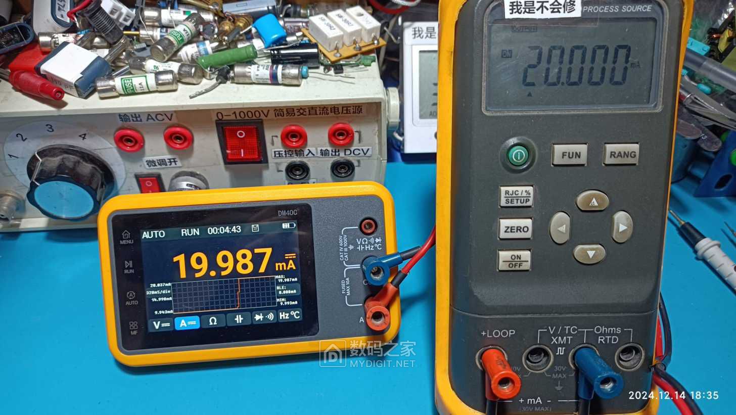

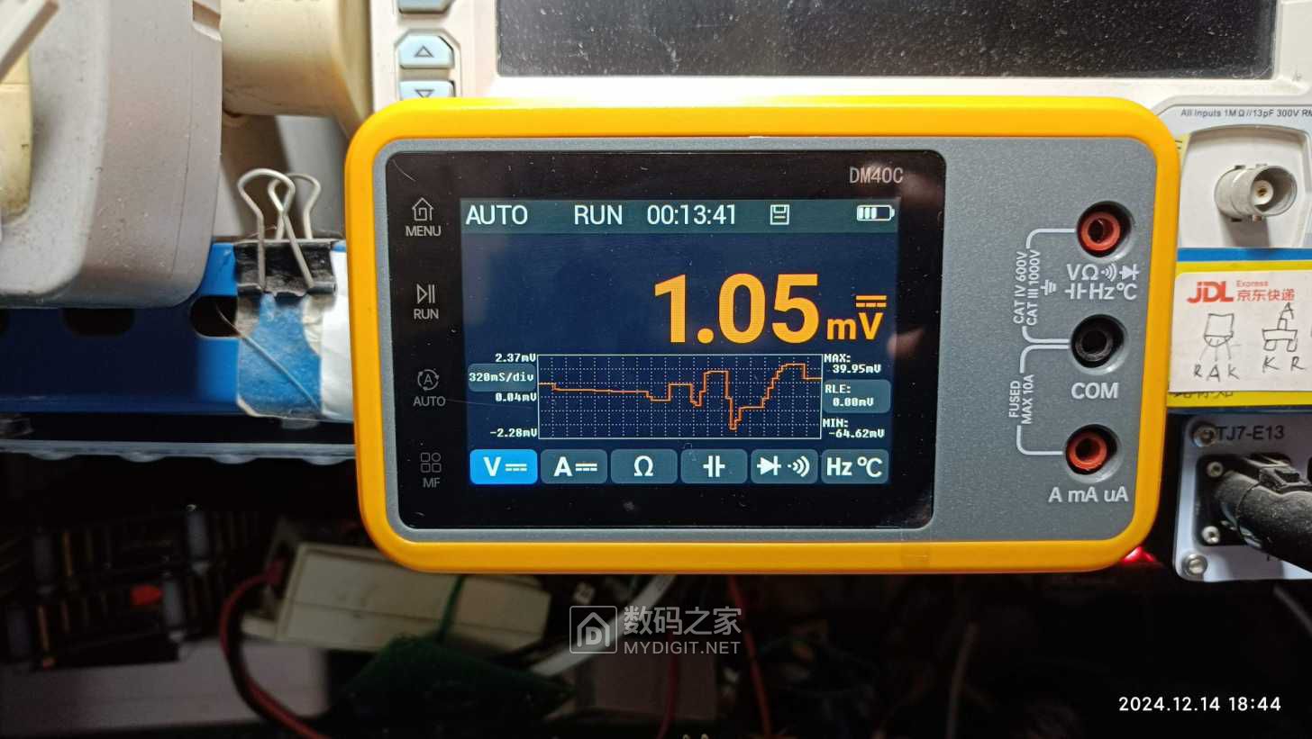

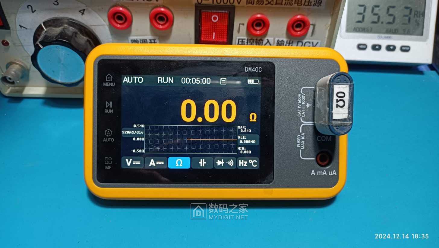

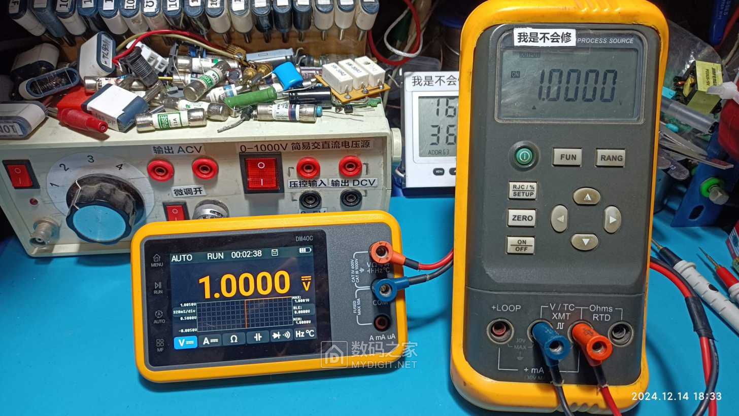

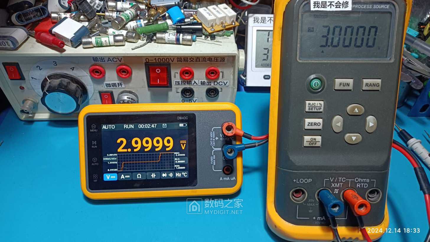

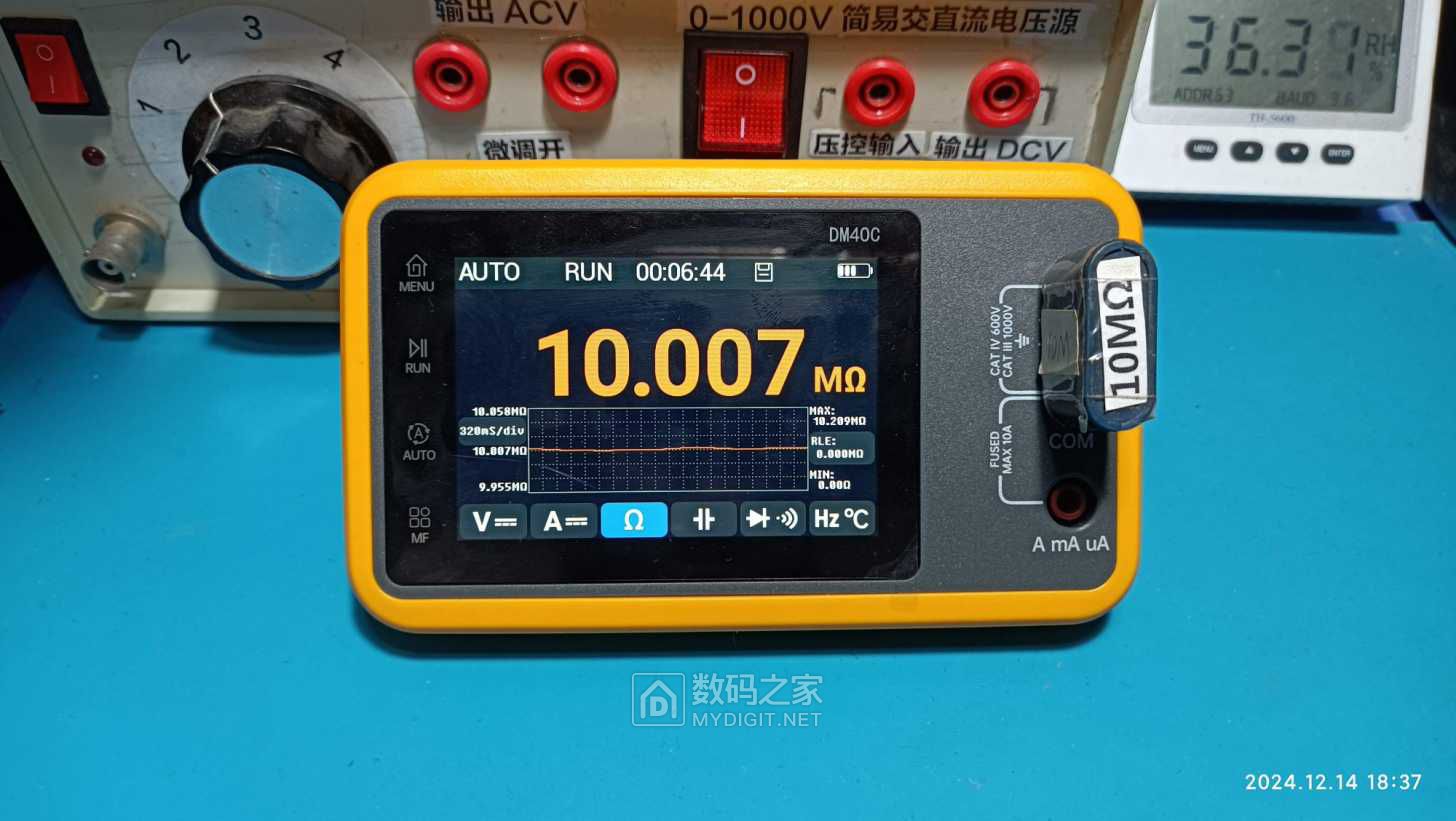

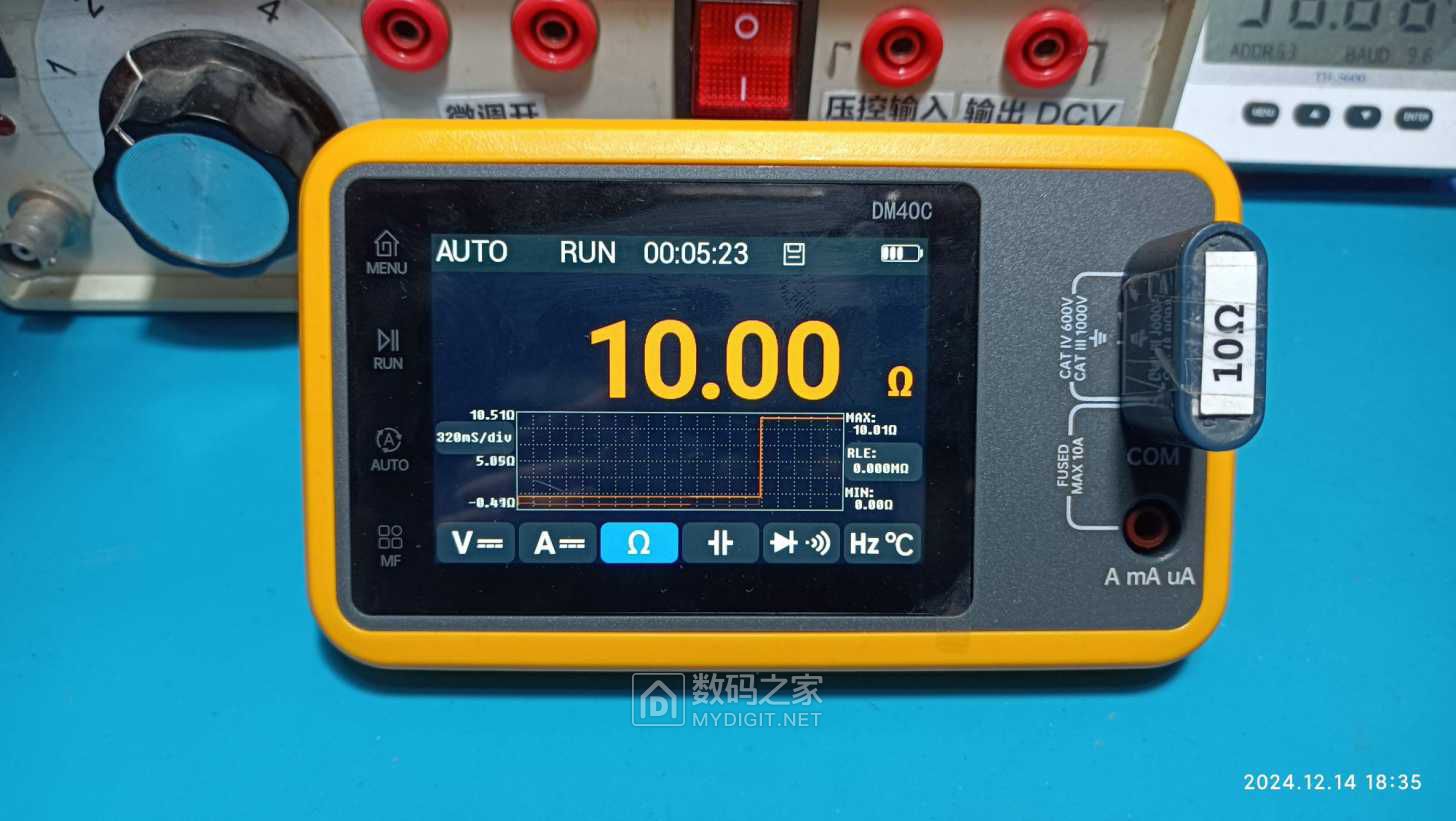

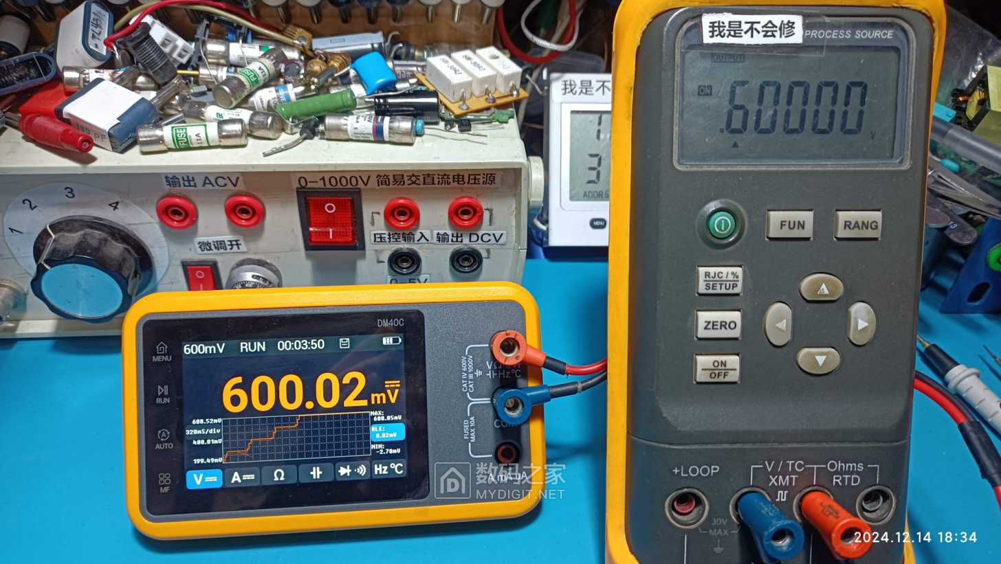

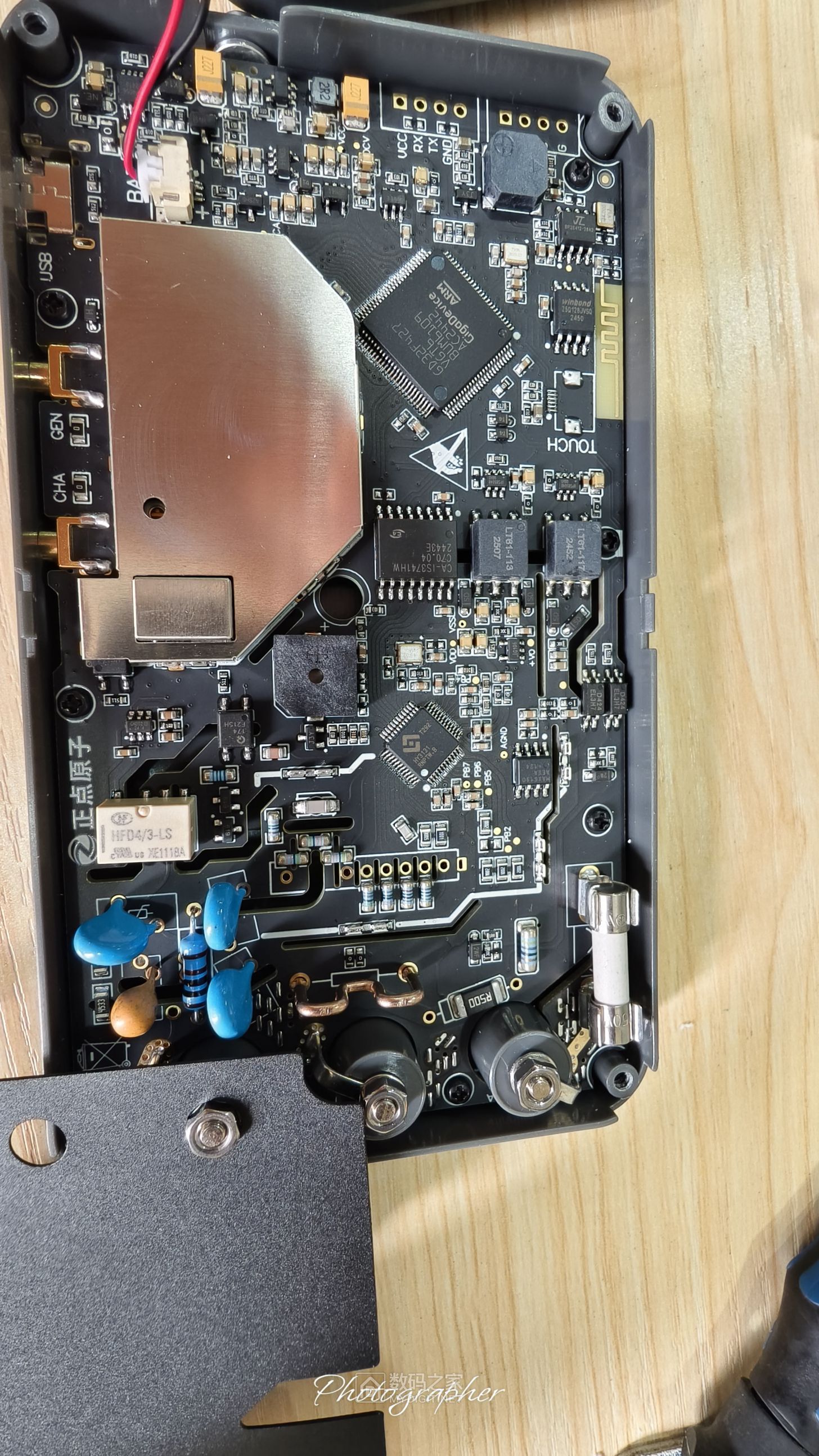

越来越多的个性化仪表如雨后春笋,应接不暇!

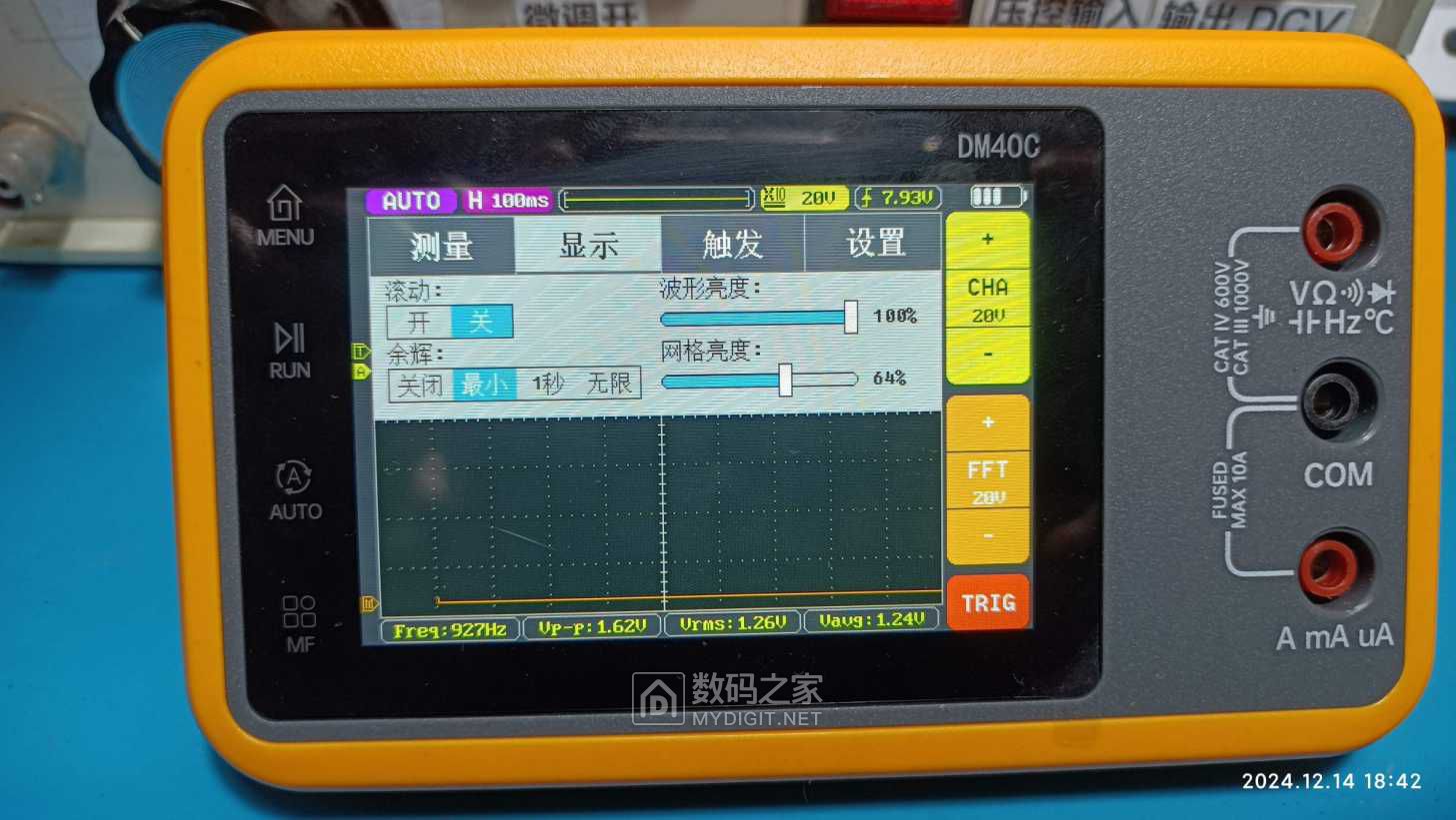

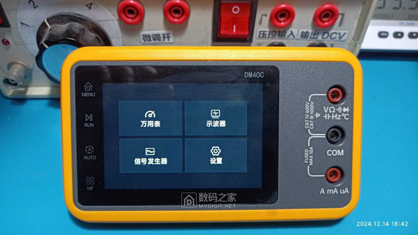

正点原子DM40C,3.8寸IPS电容触摸屏480*320分辨率,大屏幕大字体,高可视角度,60000字计数,不错的精度,不错的速度,二极管通断挡采用了万用表伴侣设计方案。

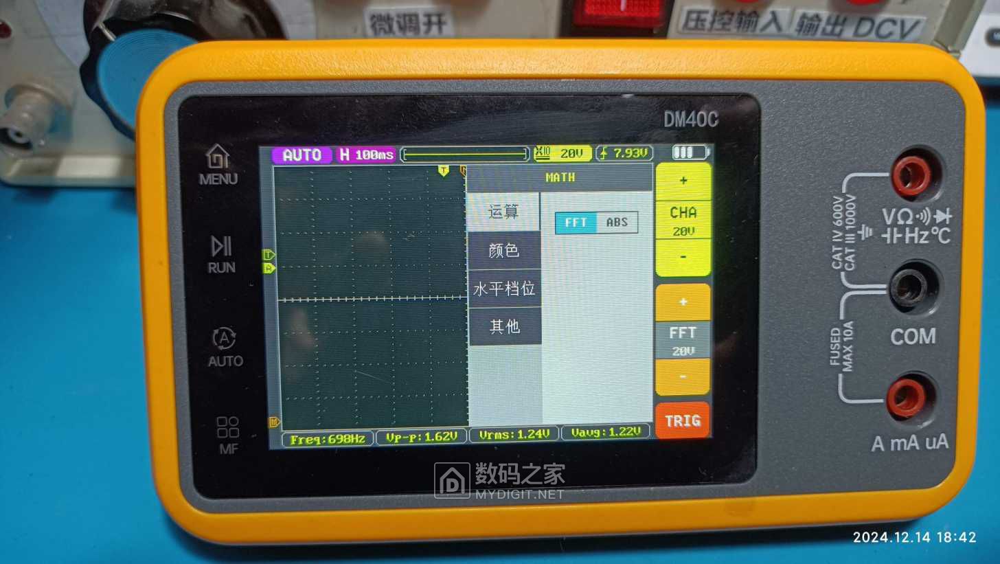

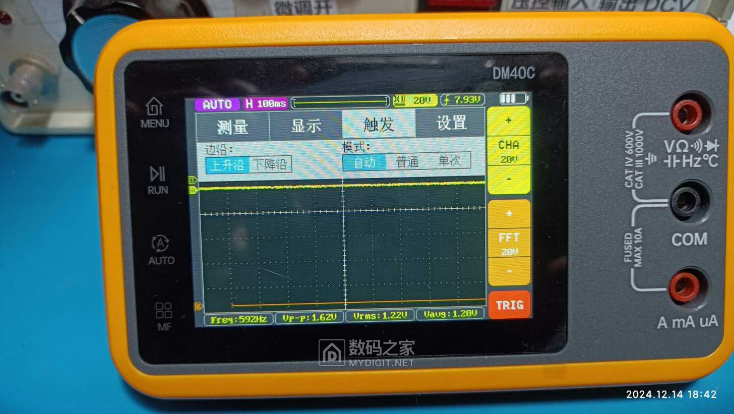

单通道10M简易示波器,支持FFT和ABS运算。
简易信号发生器

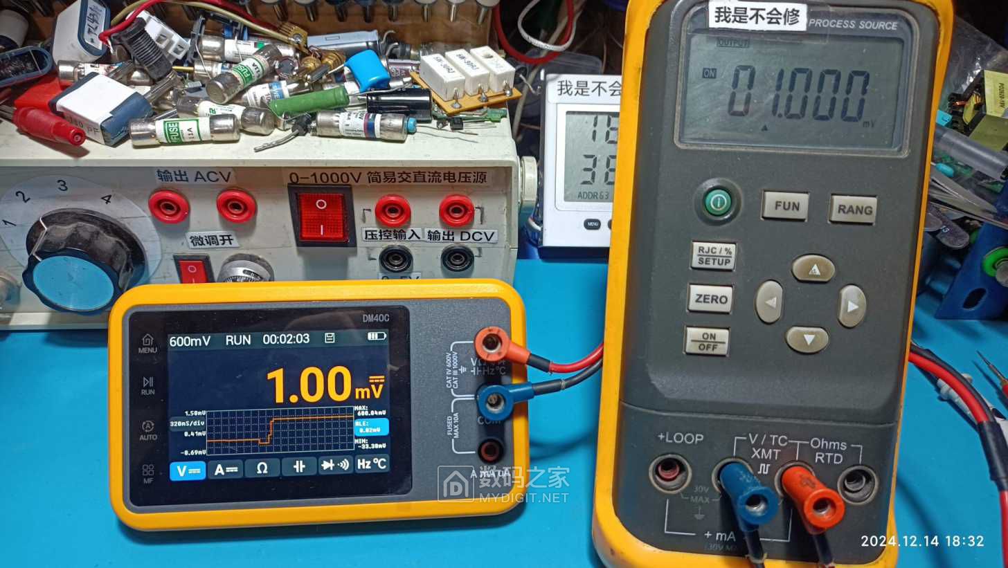

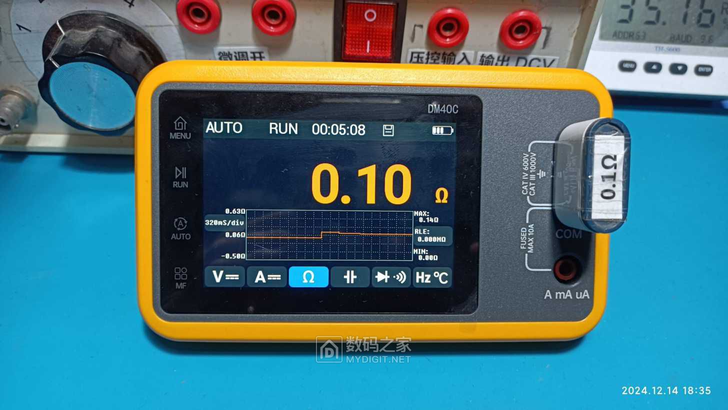

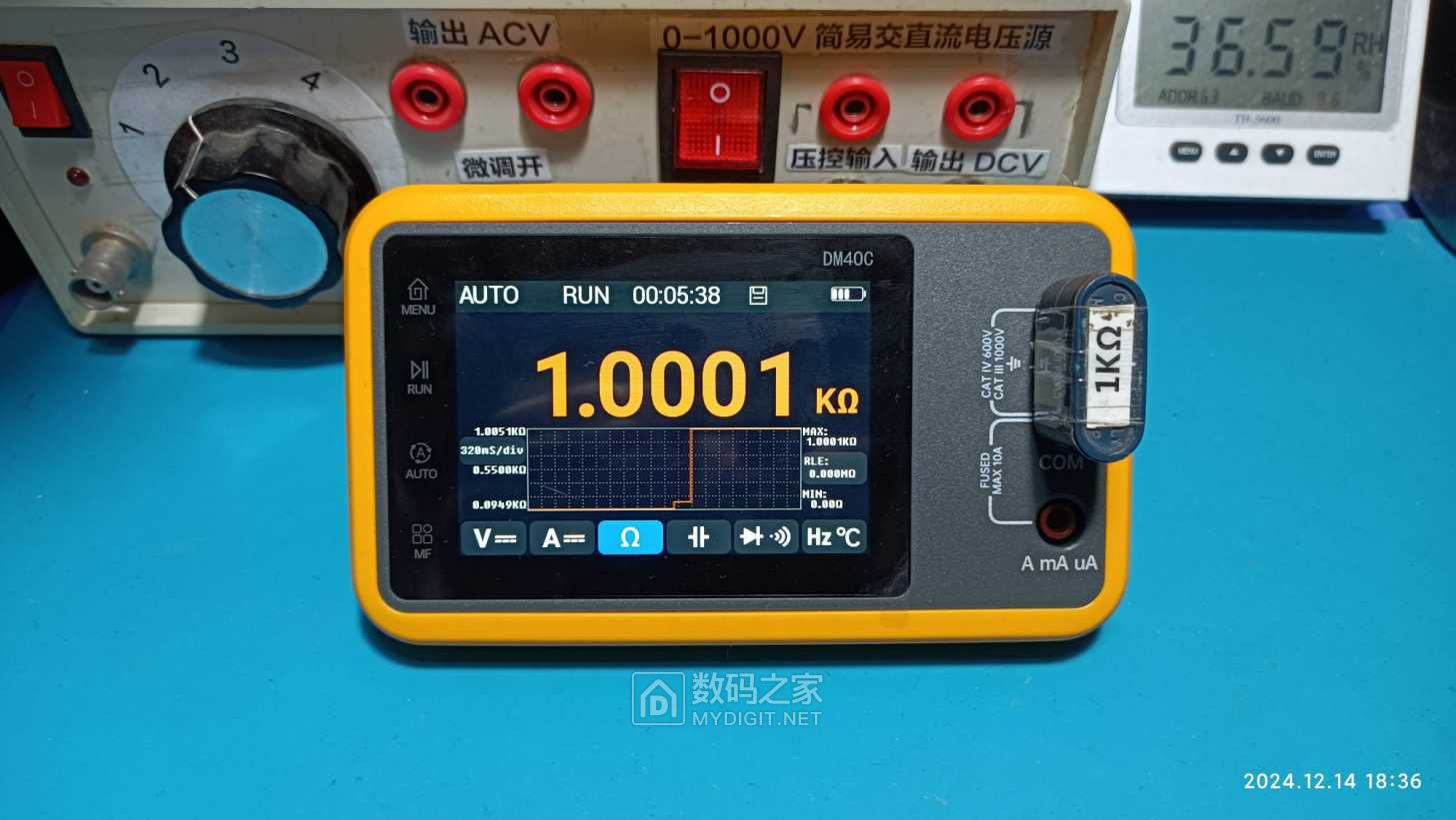

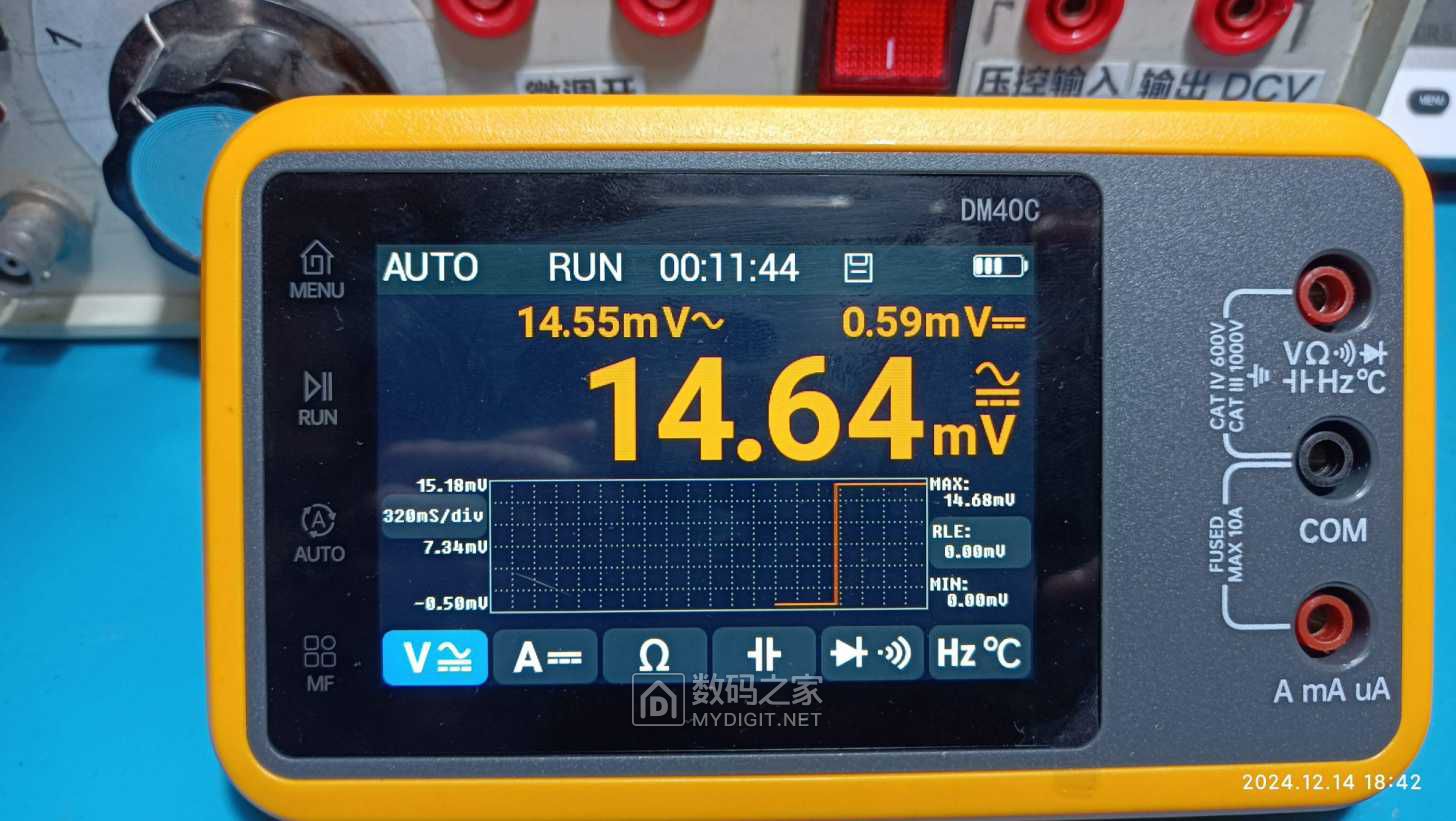

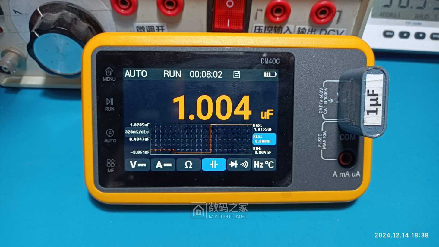

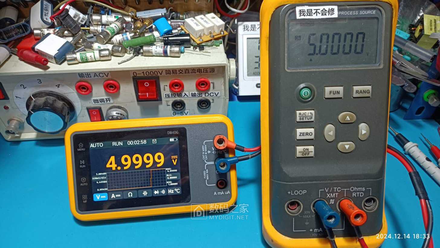

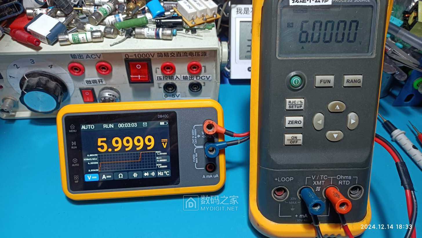

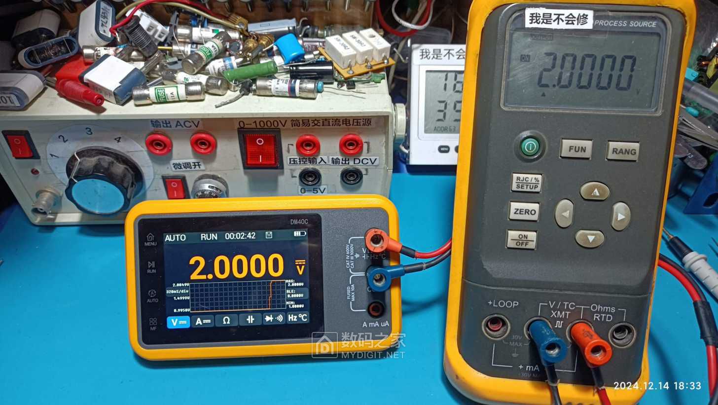

颠覆传统的仪表越来越多,是时候适应潮流了。试用了几天,逐渐习惯了这种仪表,很新奇也很好玩,有些地方确实比传统仪表有优势。

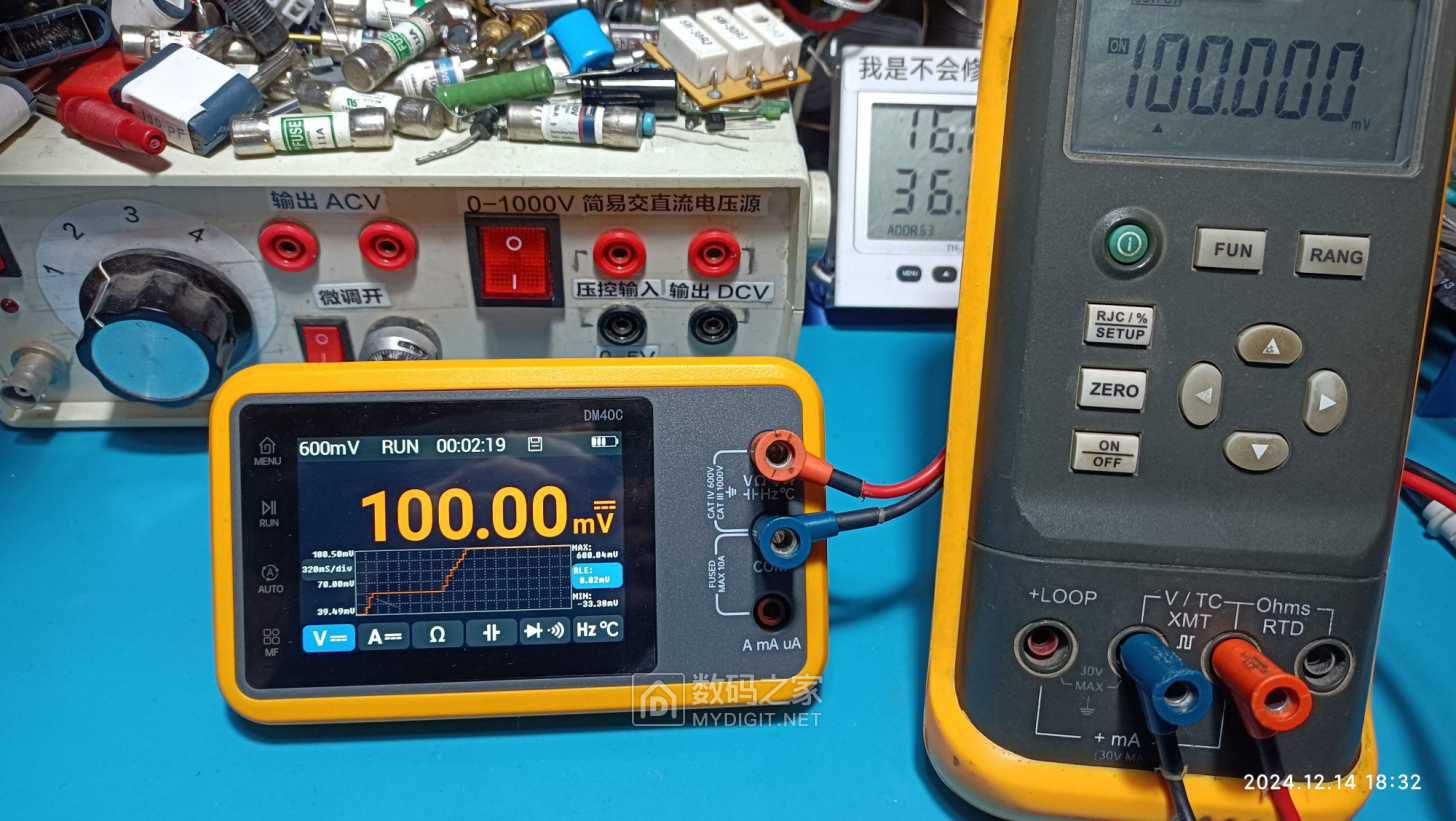

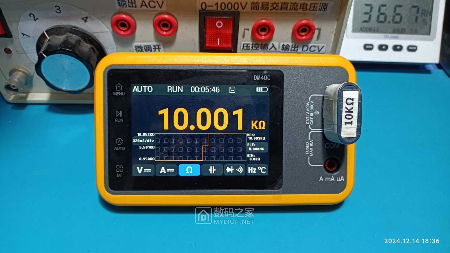

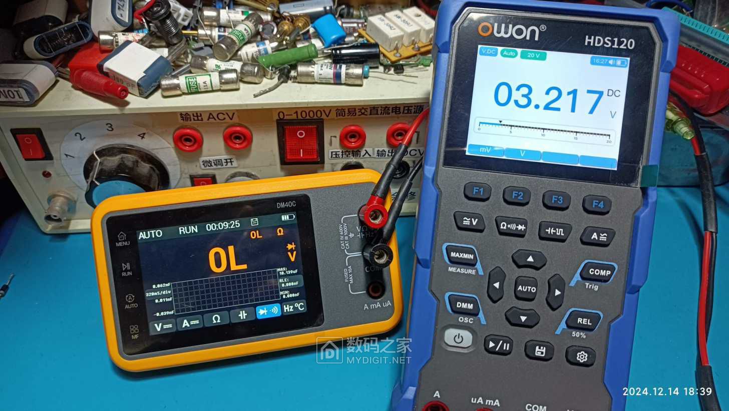

简单总结一下目前测试的优缺点。

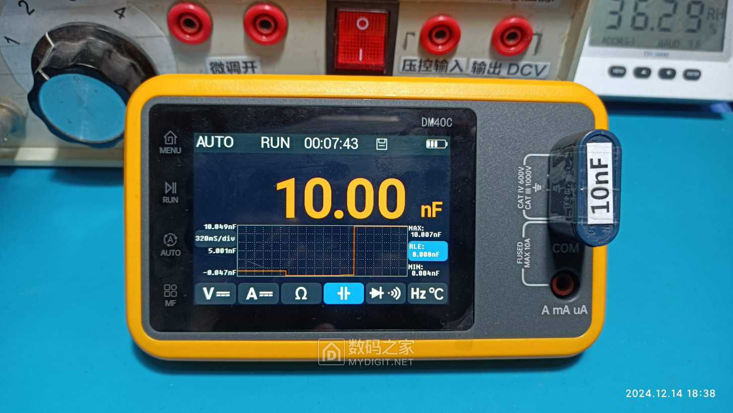

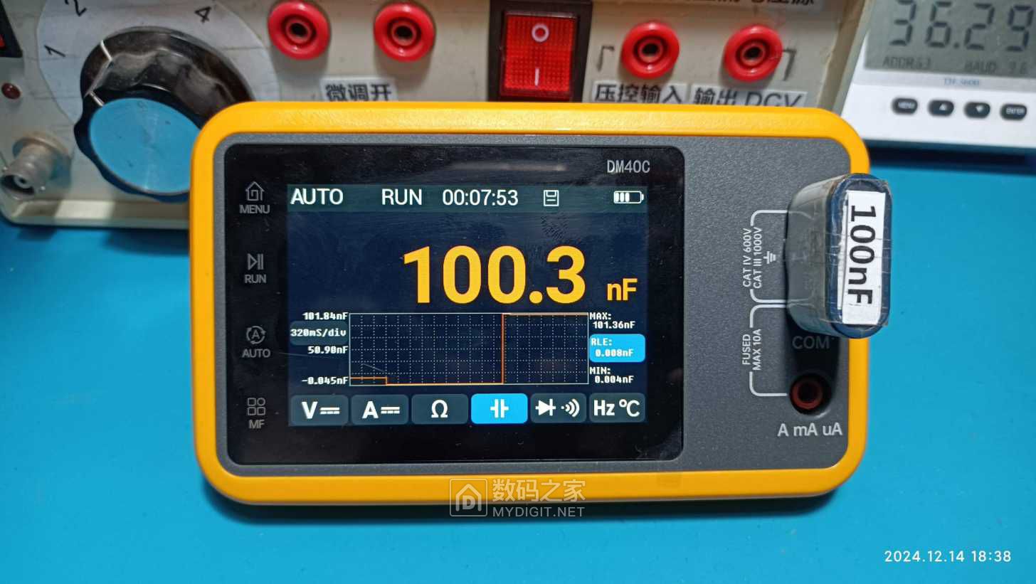

1.抗干扰性需要加强,表贴近变频器会造成电阻挡电容档测量误差比较大。
2.电容档速度不突出,且没有手动量程
3.万用表伴侣的通断二极管挡太爽了。
4.大电流小电流共用一个插孔,内部依靠MOS管自动切换。
5.高电压变红色字体,再高点还会有闪电符号提醒。
6.触屏灵敏,主要功能一键直达。
7.未完待续,想到了再补充
这种“另类”的仪表,很多人可能一时不好接受,咱也不争论是好是坏了。反正好玩是真的。

房有亮 发表于 2025-1-31 08:03
就是不知道缩水的那里,没人放DM40A的拆解图,估计缩水的是蓝牙,MCU ,感觉HY3131不能缩水吧,可能会限 ...
A版,好像硬件就差个排阻,要好自已换上就可以。
发表于 2025-3-19 21:31:35 | 显示全部楼层
就缩水了一个排阻,其他完全一样
