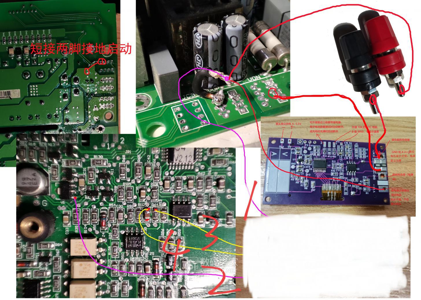

动力源4850H铁面板改可调教程0-59V,0-50a,话不多说直接上图,改法简单,基本上不破坏原机的电路和可以保留原机保护功能,小改动实现可调
