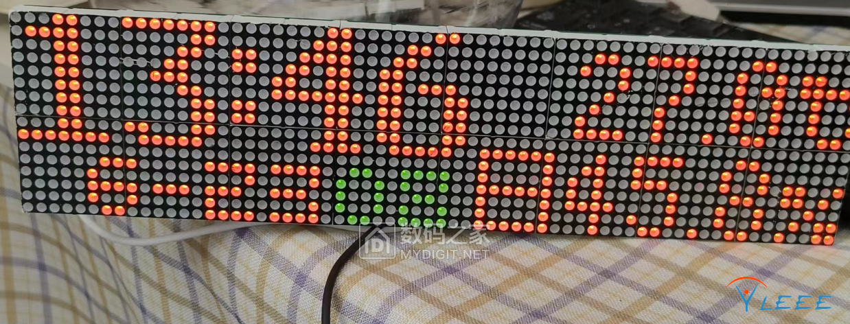

最近终于有时间了(其实是兴趣又来了),终于把它完成了,与时俱进使用了当前主流MCU STC8H1k08、RX8025T和AHT20温湿度传感器。
效果如下:DIY1664点阵翻页时钟,月日时分秒星期和温湿度同屏显示不切换。_哔哩哔哩_bilibili
aaa.mp4 (5.28 MB, 下载次数: 0)

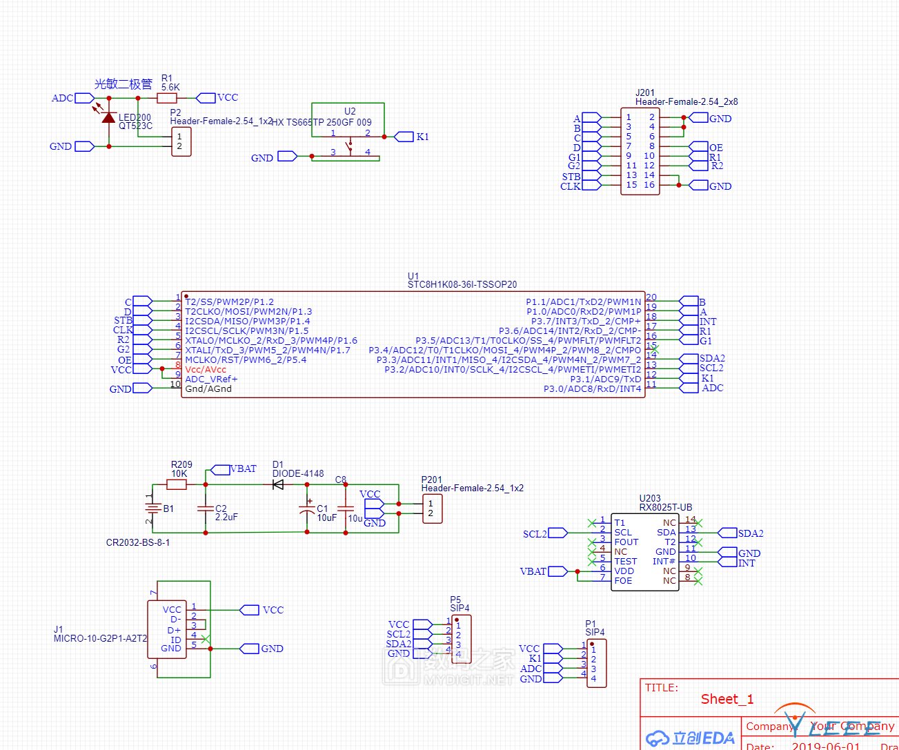

原理图:

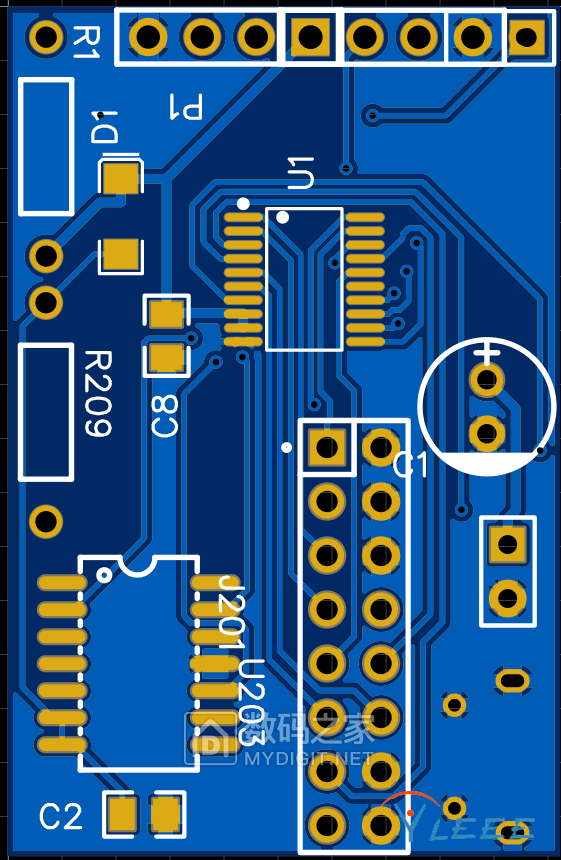

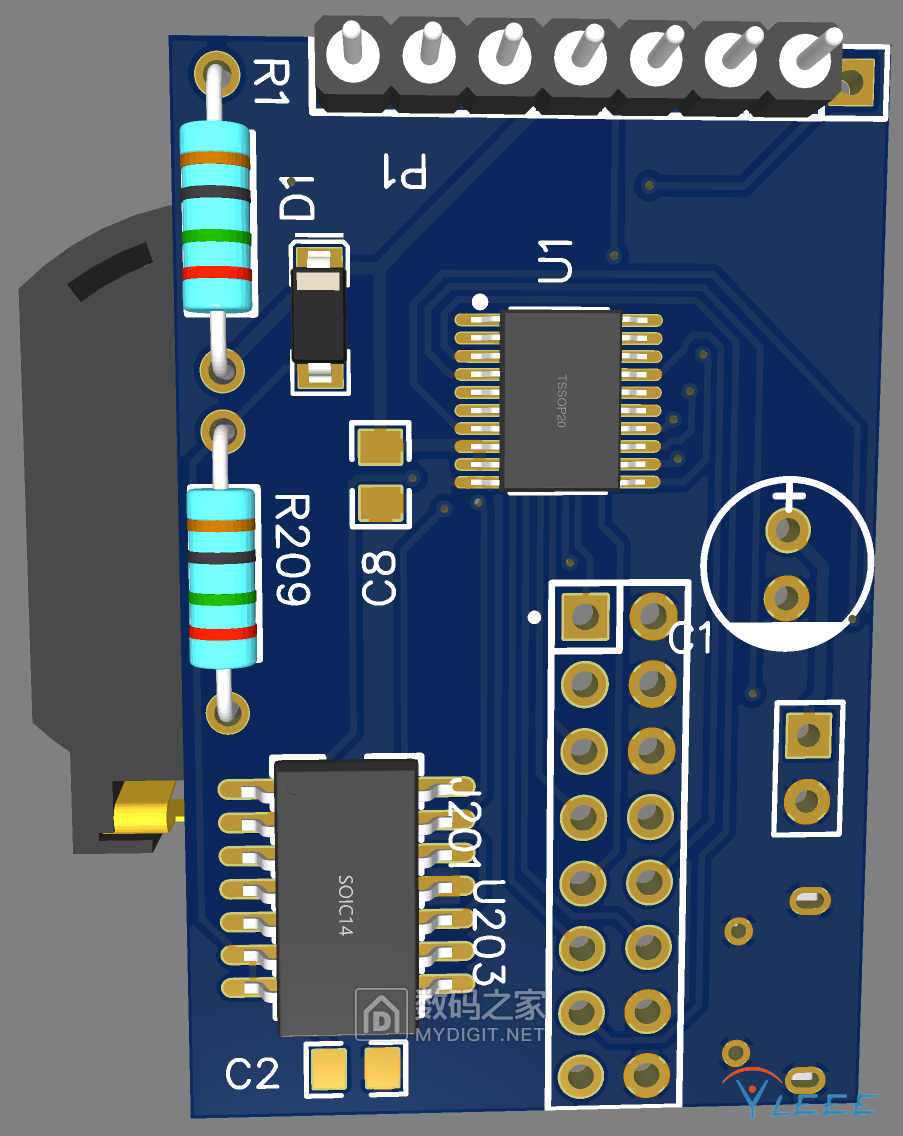

PCB:

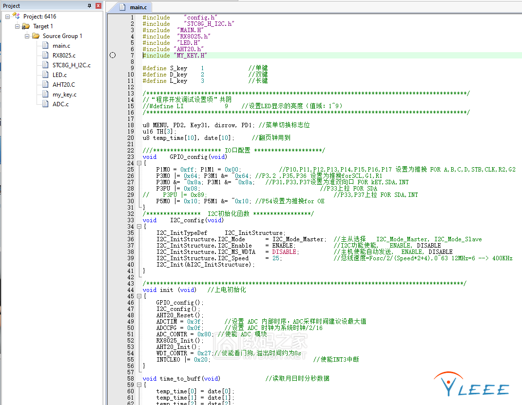

程序尽量使用模块化设计,便于移植或更换器件。
