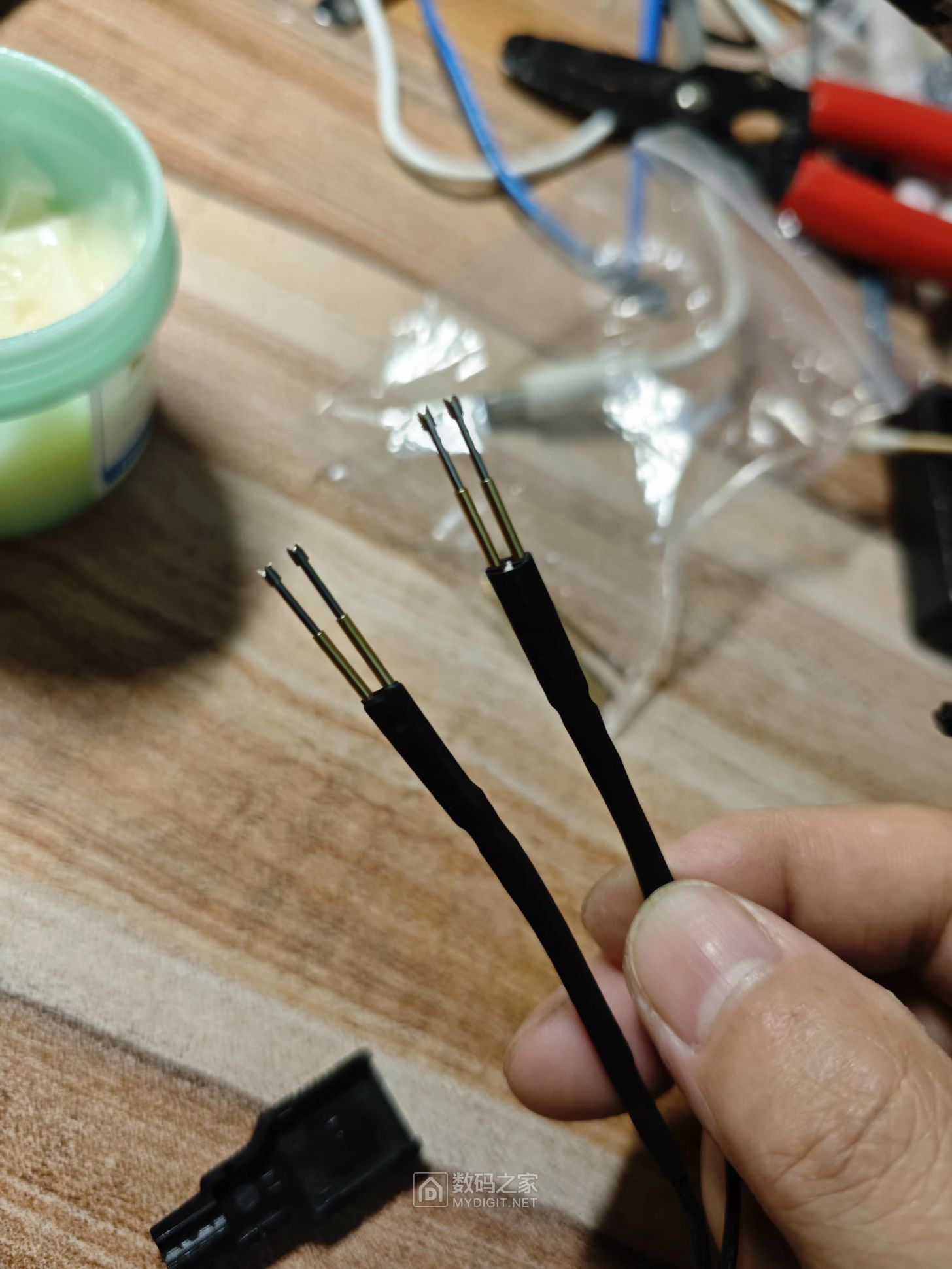

准备搞个TS457,制作线材时遇到这个问题,大部分使用的开尔文夹子或者电池测试底座,效果如图
不过学习了4线内阻仪原理,觉得这种接线方法有个问题
这是4线内阻仪原理,V是电压测量回路,I是电流加量回路
按图1的开尔文接法,实际电路图变为这样
一般情况下接触电阻通常为1-5mΩ,这样测试不就把开尔文夹子的接触电阻算到测量内阻里去了吗?
按原理图只有这种解接法才能避免探针接触电阻的影响
那是否认为,凡是2点接触的内阻测试,存在正向误差范围有2-10mΩ ?如果应用在电池内阻测量,这个误差已经完全不能用了

测试架顶针中心的那个可伸缩接触点,与周围的环装电极是不通电的,彼此绝缘,所以还是四线制测量工具。

一般夹子是金属轴,两半会导通,但开尔文夹中间轴是不导电的塑料,所以两片分离时并不会导通。测试时两片必须分开,各自与待测物接触。
电池测试架的每个顶针组是由中心针与环状导体两部分组成,二者不导通,分别接上电池,一样是四线式测量。
或像下面那样,轴虽是金属,但与夹片不相通

请楼主注意开尔文夹的构造(如附图),两根线独立地接到夹头的两端,不像鳄鱼夹在铰中间是相连的,所以张开夹子夹住被测量体的导线时,两线分别从导线直径的两边接入被测体,完全杜绝了接触电阻的影响。如果有人测量有差异,只是测量的方法有问题而已。

他把开尔文夹和鳄鱼夹弄混了,不知道前者两片铜片是互相绝缘的。

你图2到图3的电路简化不对吧。
开尔文夹或4线探头的电压/电流端在测试的时候是不(直接)接触的,两者都是直接与被测电阻接触。
因为是恒流源,电流回路的接触电阻不影响测试电流。而电压回路的接触电阻对测量影响可忽略

这样的理解是片面的。四线测量,主要是充分排除了较大的测量电流在线阻和接触电阻上产生的电压降对测量电压的影响。电压测量的精度,要充分考虑电压表的内阻(这个值一般至少是上百KΩ至MΩ级),相对mΩ级的线阻和接触电阻,后者对电压测量产生的影响是可以忽略的,所以在四线测量中,电压表测量的是精准的电池两端电压。
