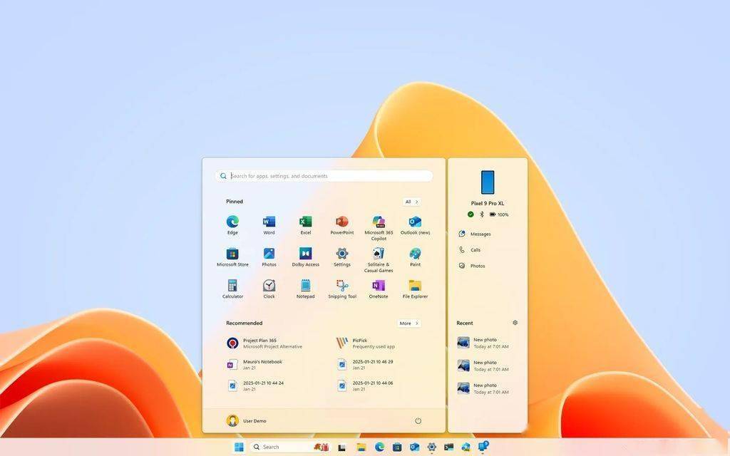

科技媒体 pureinfotech ,详细介绍了如何在 Windows 11 中启用开始菜单手机信息侧栏功能,方便用户快速查看手机电量、通知、消息、通话和图片。
开始菜单手机信息侧栏功能
微软官方暂未敲定正式名称,目前作为 Phone Link 应用的扩展出现,目前网友将其称为“Phone Link 侧边栏”或者“Phone Link 开始菜单功能”。
该功能以浮动侧栏的形式出现在开始菜单右侧,动态显示电子邮件、消息通知和一些手机详情。点击侧栏中的任何项目,都会打开 Phone Link 应用,而非直接跳转到对应功能。简而言之,该集成主要提供手机信息的快速预览。

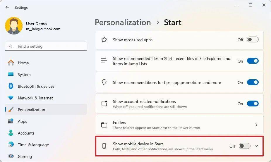

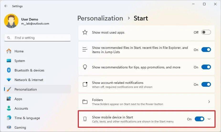

启用侧栏
将 iPhone 或 Android 手机连接到电脑。
打开“设置”。
点击“个性化”。
点击“开始”。
打开“在‘开始’菜单中显示移动设备”开关。

禁用侧栏
  • 打开“设置”。
  • 点击“个性化”。
  • 点击“开始”。
  • 关闭“在‘开始’菜单中显示移动设备”开关。
