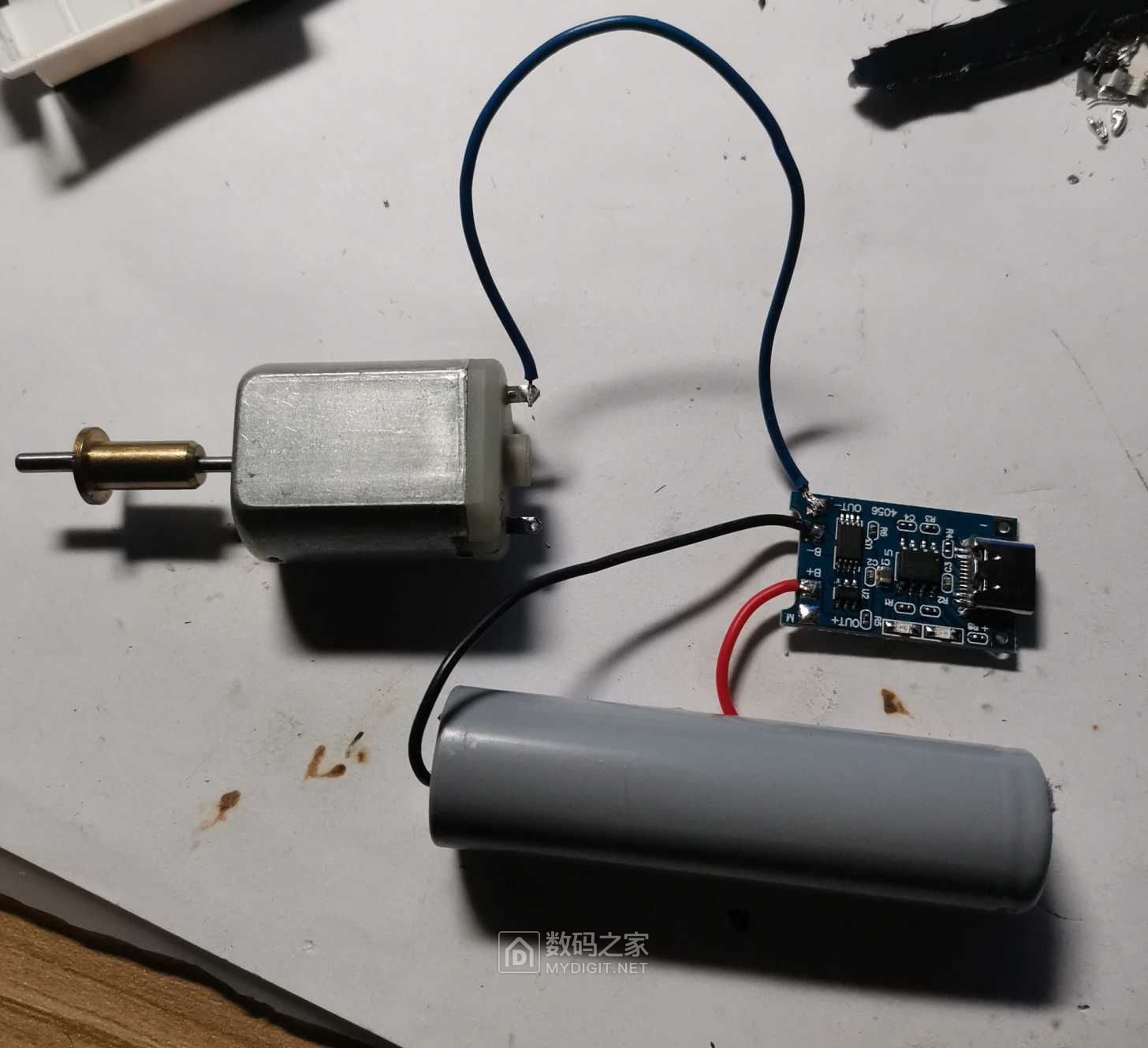

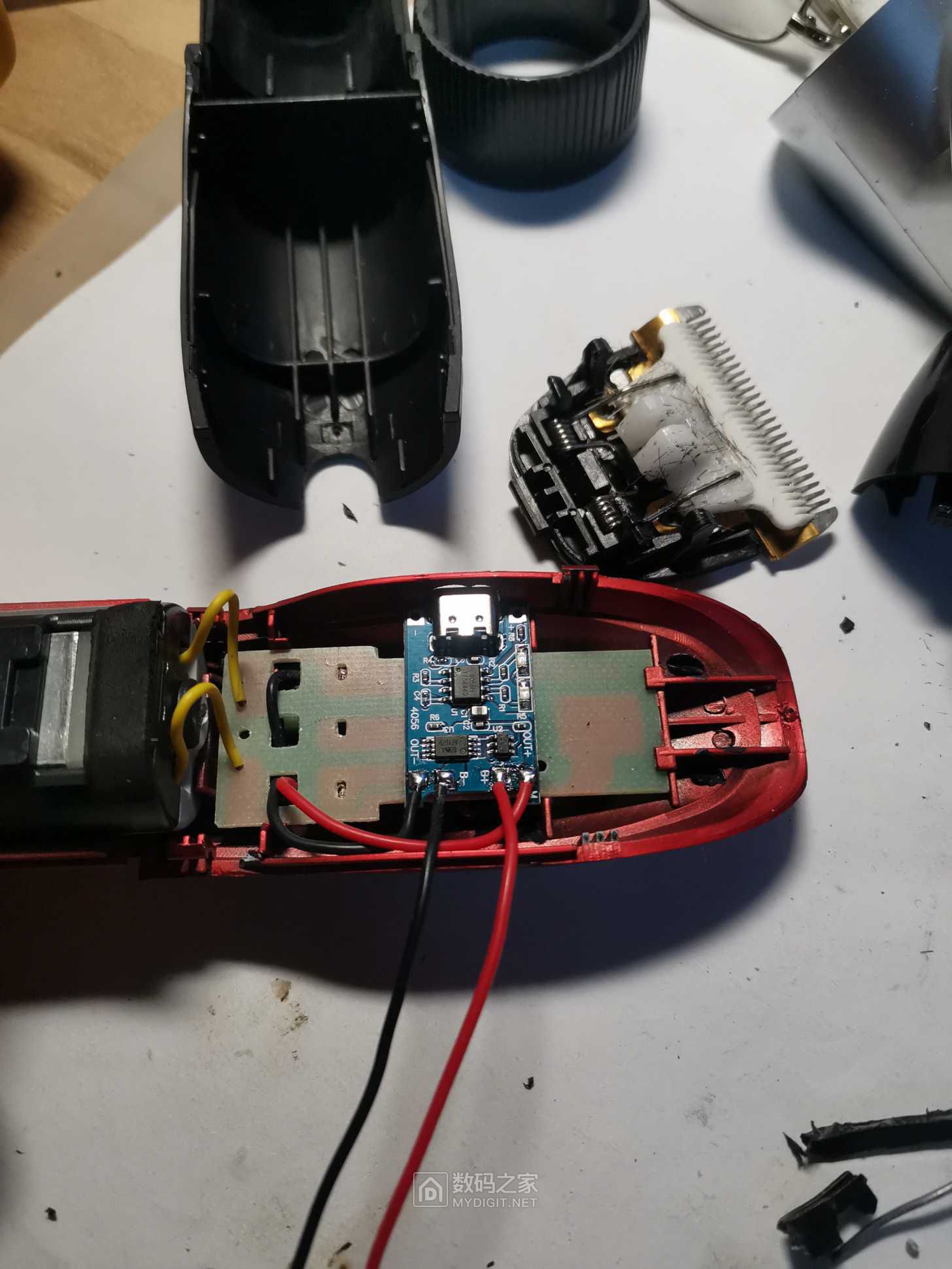

最近老头子的充电理发器坏了,打算用TP4056充放电模块改造一下。原来是2节镍镉电池,准备改用锂电。理想很丰满,现实很无奈
装好后试机,一推开关,马达抖一下就没反应了。插充电器后马达能正常工作,拔掉电源还能继续正常工作,但重新开关后依旧是马达抖动一下就歇菜了。
以为是是这个模块不良,换了几个故障依旧,改装失败。后来咨询了店家售后技术,隔天跟我确认不能带感性负载。
这模块很多坛友都有用过吧,算不算是TP4056充放电模块最大的BUG呢

发表于 2025-5-10 11:19:20 | 显示全部楼层
所有保护板都有这问题啊,我那吸尘器也这样,最后就是直接接电池不走板子
发表于 2025-5-10 10:59:08 | 显示全部楼层
电机是感性负载,启动电流太大了,要不改保护电路,要不跳过保护电路,要不在电机开关前接个6.3V电容,空间够的话容量越大越好。对了,电机要反向并个二极管。
发表于 2025-5-9 20:50:28 | 显示全部楼层
我认为你是接线有问题,4056应仅仅用于充电不能参入供电。你用4056仅仅充电,充满电后电机直接电池应该就不会有问题了,除非你用了劣质电池忽悠老头子。
发表于 2025-5-6 11:51:19 | 显示全部楼层
应该是过流保护了的原因,跳过保护电路试试
