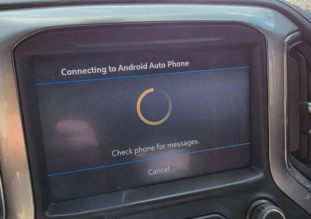

一位 Galaxy S25 Ultra 用户在三星社区论坛上发帖,描述了有线 Android Auto 连接问题。车载信息娱乐系统显示“正在连接 Android Auto 手机”,手机和车辆均显示连接成功,但实际上 S25 Ultra 无法与汽车连接。IT之家附上截图如下:
该用户表示,之前的 Galaxy S24 Ultra 在同一辆车上使用 Android Auto 一切正常。该用户尝试清除手机缓存、更换 USB 端口和数据线,均未能解决问题。该问题并非个例,多位用户表示遇到类似情况。
用户 Deja3 提出了一个简单的临时解决方案:清除 Android Auto 应用的数据。具体步骤如下:
打开 Galaxy S25 Ultra 的设置页面。
  • 进入“应用”,搜索“Android Auto”。
  • 强制停止应用,然后点击“存储”。
  • 选择“清除数据”。
部分用户证实,该方法有效,不过强调仅仅清除缓存无法解决问题,必须清除数据。
