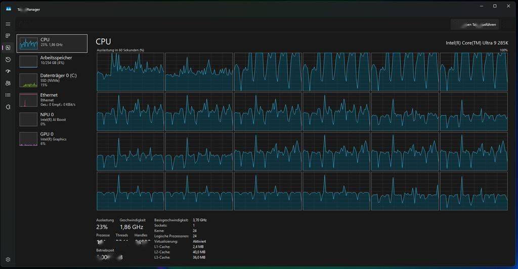

网友 Rüdiger 使用英特尔酷睿 Ultra 9 285K CPU 和华擎 Z890 Pro RS 主板组装了一台新电脑,并配备了 4 根 64GB 的内存,组成 256GB 内存。
在装机环节,由于 CPU 或 BIOS 中集成的英特尔微码更新(MCU)存在内存配置问题,无法正常启动 Windows 11 24H2 更新,需要使用最新的 Beta 版 BIOS(MCU 116)才能启动。

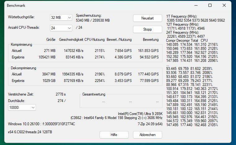

其次是安装 2025 年 2 月更新之后,他使用 7-Zip 和 Prime95 等应用程序测试,发现一旦应用程序失去焦点或最小化,性能就会大幅下降,CPU 频率也会降低。
7zip 最小化后任务管理器截图
7zip 位于前台状态下任务管理器截图
上面的截图展示了 7zip 基准测试窗口,从中可以看出,一旦应用程序最小化,性能就会下降到大约一半。
即使将应用程序负载分配到所有核心也无法解决问题,目前唯一的解决方案是启用“最佳性能”电源计划。
