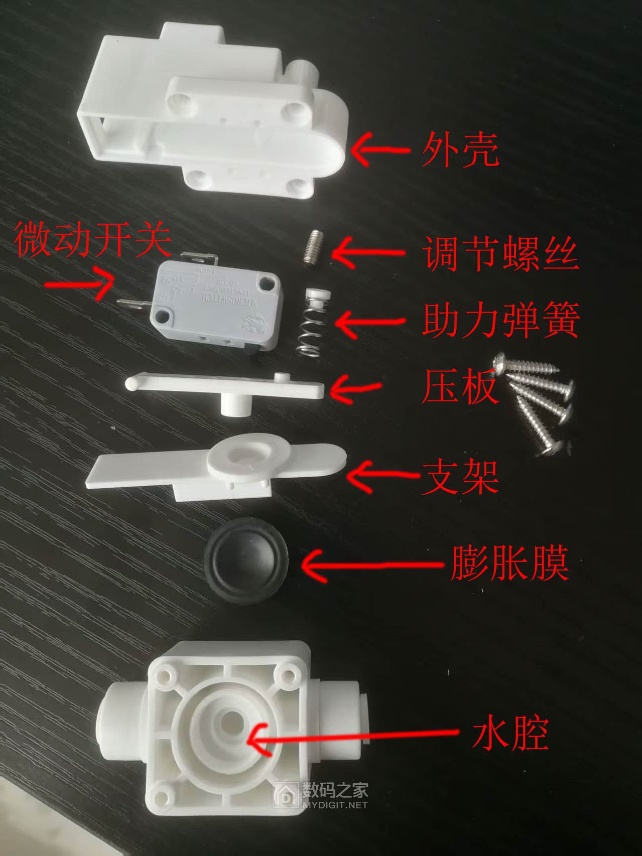

算是跟纯水机杠上了,方案一改再改,配件选择不断尝试,总有不满意的地方,只为追求降本增效简单实用。
今天拆个高压开关,事实上纯水机用的高压开关跟低压开关原理一样,都是利用水压控制开关通/断,区别在于高压开关内的微动开关是常闭的,低压开关是常开的,然后就是动作压力不同,拆掉高压开关里的助力弹簧,再把常闭微动换成常开微动,高压开关就变成了低压开关。
低压开关保护机器在停水的时候不要起动,高压开关在纯水压力达到设定值时停机。
高压开关用在无桶机上挺好,打开净水龙头,纯水侧失压,机器启动。关闭净水龙头后,纯水侧压力上升,机器停机。简单实用,成本又低。
但现在大家都在追求无陈水,解决陈水问题的最优解是增加纯水置换功能,机器每启动一次,就会纯水置换一次,如此一来,降低机器启动频率能有效省水省电,而降低机器启动频率就得增加储水压力桶,增加了储水压力桶后,这个高压开关就不适用了,因为它的启/停压力差太小了
后来就放弃了高压开关,选择用数字电压力表替代了高压开关,同时也省去了控制器。
现在又发现数字压力表会误起动,也不知道是产品质量问题还是人品问题,成本高体积又大,搞的人有点抑郁了,想想还是从高压开关上作作文章,看看能不能改造一下,增大启/停压力差。
纯属折腾,见仁见智。
不同厂家外形不同,但原理一样
内部的微动开关,常闭型
调节螺丝,可以调节动作压力
分解图
压力腔直径大约1.4厘米
水压进入阀内压力腔,膨胀膜膨胀,推动压板,按压微动开关。水压不够时,膨胀膜推力小于微动开关按压力与助力弹簧压力之和时,开关不动作,反之开关动作。那么问题来了,水压稍大点开关就断开,水压稍降点开关就导通,如此一来,在有桶方案中,桶内还有大量储水的情况下,机器就启动了,稍微制点水桶内压力就上升,机器就停止,造成频繁启/停。
有没有办法在水压推动微动开关之后给其一点支持力,让压力下降足够多时再动作?这个支持力还不能影响力水压推动微动开关,仅在推动之后才起作用。或者相反。

跟网上方案弄了个0成水机器,然后就是这么一个高压开关频繁启停,从中荷换到科博,前后都加了止逆阀还是如此,头都大了

这种高压开关设计之初就不是用来进行精确压力控制的,在这个基础上增加精确控制功能非常困难。早期电子原件比较稀缺的年代,在一个杂志上看过用普通机械闹钟改制打铃控制器的文章。在时针上固定铜皮做动触点,在钟面上特定位置布置一些铜皮做静触点。看杂志上的插图绘制得还是比较工整的,也不知作者是不是真做成了。另外猜测作者估计也是看过英国电影《雪地英雄》的。
模仿这个闹钟定时器的创意,其实可以考虑用普通的压力表指针和表盘上设置一些机械触点或者光耦的的做法,将普通压力表改造为“电接点”压力表。早期冷藏设备上用的“电接点压力表" 就是在普通压力表内增加了若干位置可调的触点得到的。透过压力表玻璃看见里面一些花花绿绿的结构,蛮好看的。

 楼主| 发表于 2025-7-28 09:39:15 | 显示全部楼层
qyyxyyf 发表于 2025-7-27 17:00
我试过,把压力桶放气,让桶内压力小一点,可以解决稍微打开出水开关,就动作,治标不治本,满气时候,净水端,水龙 ...
降低储水桶预加压力不是个好方案,还是得在高压开关上想办法,用双开关倒是能行,但还是不够理想。
 楼主| 发表于 2025-7-28 09:37:57 | 显示全部楼层
木剑刺 发表于 2025-7-26 17:07
刚才看到回差很小,且很不稳定,直接用这种开关增加回差的思路就不太容易了。仅仅增大回差,但上下限不固定 ...
试了几种方案,都不可靠,不能稳定启/停值。

发表于 2025-7-26 17:07:41 来自手机浏览器 | 显示全部楼层
刚才看到回差很小,且很不稳定,直接用这种开关增加回差的思路就不太容易了。仅仅增大回差,但上下限不固定也还是不好用。
发表于 2025-7-25 14:38:27 | 显示全部楼层
把这个图片中的 “助力弹簧”  换成硬一点的(就是劲度系数大一些的),或者在弹簧里面塞一个圆柱形橡胶条(等效结果也是增大劲度系数)。
定量来说,比如原来的弹簧需仅需压力变化0.1MPa 就可以让微动开关的按钮发生通断的变化,而微动开关的开关变化仅仅取决于按钮的位置变化,比如1mm,那么当将弹簧换成劲度系数是原来4倍的弹簧之后,为了让微动开关发生开关的切换,还是需要让按钮发生1mm的位移,而此时就需要压力变化0.4MPa才能让弹簧产生1mm的压缩。
