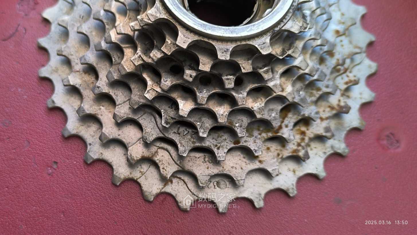

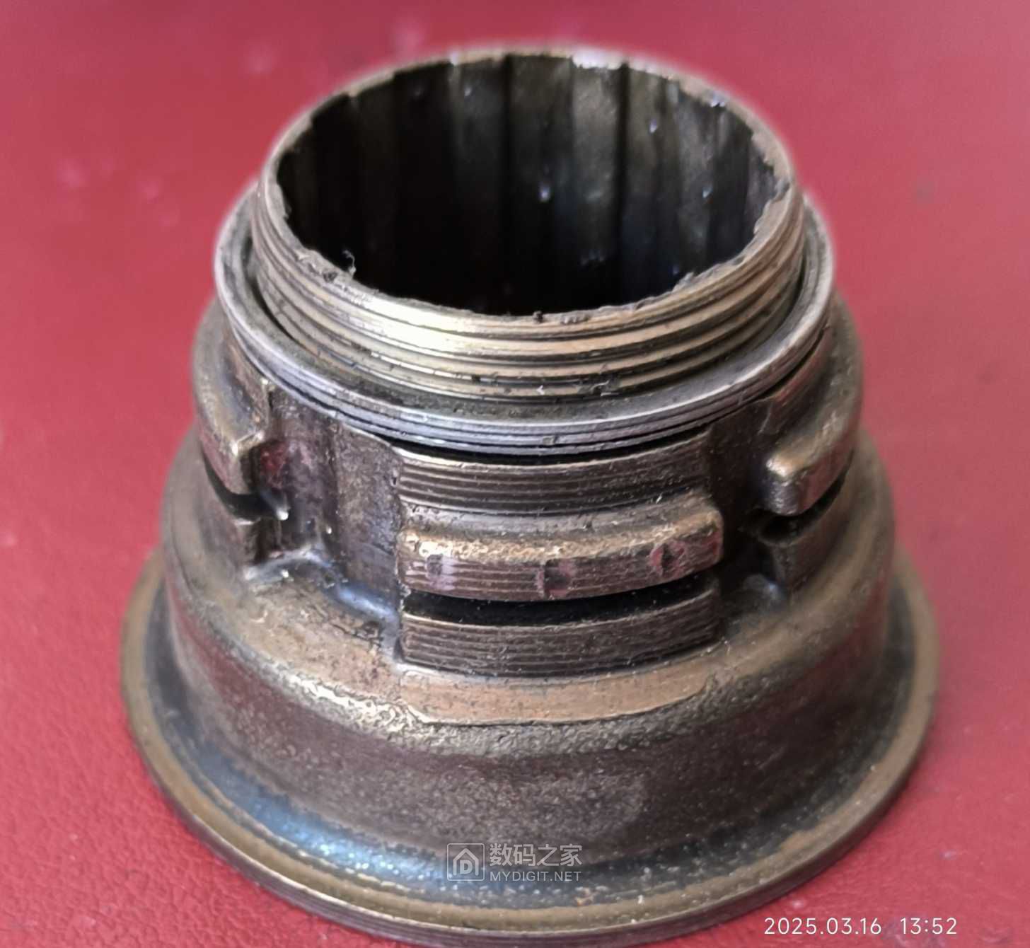

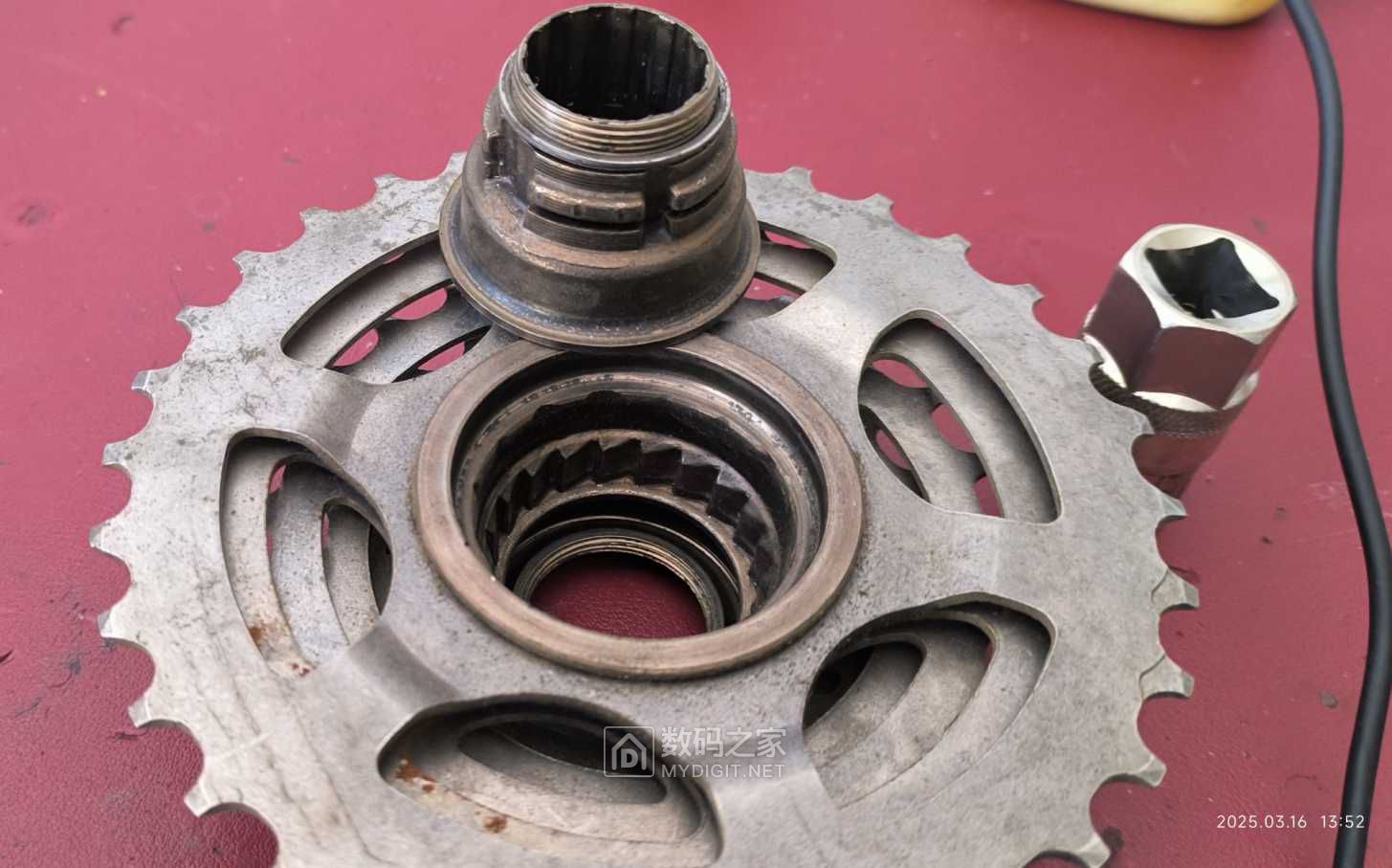

朋友家的永久山地车骑行过程中塔轮脱落,千斤丢失,我看网上卖的尺寸太多了,应该怎么选择呢?
谢谢
一、32T塔轮
二、千斤和钢圈都没了,应该是两个千斤一个钢圈吗?
三、一共四个槽,两大两小

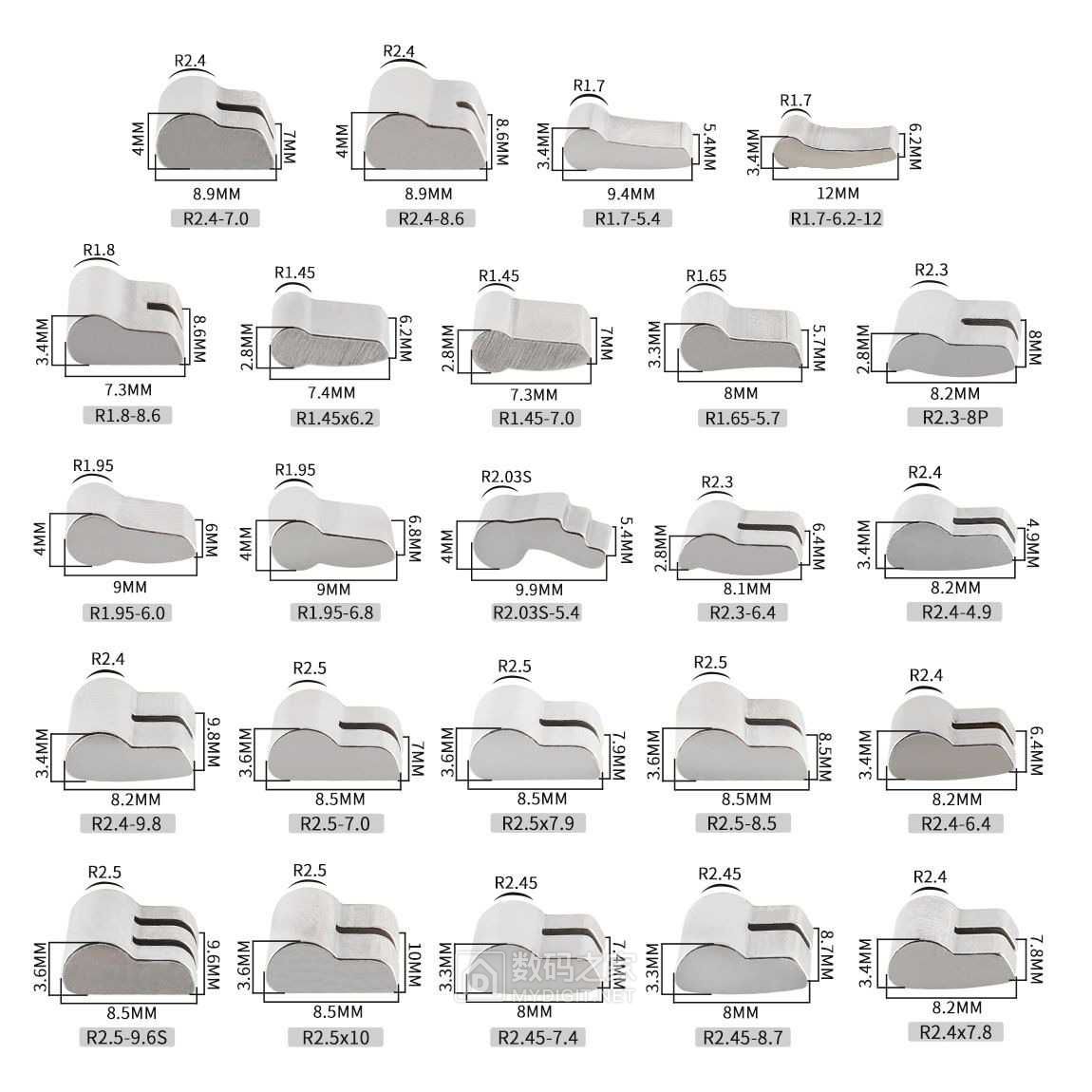

四、网上卖的千斤型号,应该是选择带缺口那种,但十几种啊,怎么选?
以前没拆过这地方,那个旋飞轮拆卸工具,都是才买的

楼主这个是旋飞,整个买一个新的旋飞就行了,一般新的旋飞都带飞轮
 楼主| 发表于 2025-3-18 01:21:25 来自手机浏览器 | 显示全部楼层
网上学习了一下,好嘛,飞轮的珠子也没了,这样一来不如直接买个飞轮组了,便宜的20左右。

这么多型号?两个千金一个钢丝圈
发表于 2025-3-16 14:52:43 | 显示全部楼层
这个根据飞轮的型号去选比较可靠,再不就只能找旧零件测量一下
