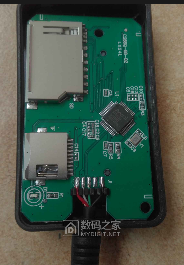

听说牛屎的读卡器最差,
这个带芯片的,比牛屎好多少呢
电路板上看不到一个电容,也看不到电阻,
这个读卡器是否容易把tf卡搞坏呢
各位拆过读卡器么?是否见过这么简陋的电路

发表于 2025-4-19 10:39:13 | 显示全部楼层
暗影男爵 发表于 2025-4-18 21:03
哪种读卡器用料比较足呢?
其实这种算不错的了,我觉得。
我用的是SSK的,用的是螃蟹读卡器芯片,插上电脑上没有图标,插了卡才会有图标,我很喜欢这点。
发表于 2025-4-19 10:36:34 | 显示全部楼层
我这的2.0单卡的读卡器基本都是牛屎芯片的,用这么久也没坏,也都基本上是老款了。最早的一个可以用的读卡器还是世纪飞扬的,大概长这样:
侧面的易碎标显示它是2012年被我买到手的。拆开看里面是牛屎芯片。现在反正也能用,就是读卡速度比较慢了。(SanDisk 64G XC的卡,读10M/S左右,写2M左右)
在大概十几年前还有遇到过因为大量写数据把读卡器烧了的,但是卡都没坏过。那时候大概就拷贝了1个多G的数据。
还有个比较久远的读卡器。。。SSK的万能读卡器:
大概是13年买的,里面用的是Realtek的读卡器芯片。配合驱动可以实现插在电脑上不显示图标,只有插入了卡片才会有图标显示。并且能显示插入的是什么卡。
读写卡速度大概都有28M/S,和上面一样的卡。
其他还有些杂牌读卡器。。。反正都能用就没丢。。。。,也就都还在。海陆通,川宇,现代,SSK,世纪飞扬,还有些杂牌的。
总的来说我也没遇到过因为读卡器而烧卡的。按道理SD卡是可以工作在3.3和1.8V的电压下的,按道理电压不超过3.3就不会有问题,加电阻其实也就是为了限流,并且万一芯片调压出了问题,电阻可以分压,防止烧坏SD卡。何况SD卡多半都还有过压保护。
但是其实想想,一般SD卡读卡器的控制芯片里面的控制部分烧坏按道理也不会损坏到稳压部分,稳压部分更像是一个独立的组件,可以想象就是把那个三端稳压管塞进去了而已。
所以因为读卡器问题烧卡的应该很少见,甚至是几乎没有的。
当然,有条件还是买好点的读卡器,毕竟你的卡都那么快了。弄个不太好的读卡器拖速度也不值得不是么?

 楼主| 发表于 2025-4-18 21:45:24 | 显示全部楼层
soma 发表于 2025-4-18 21:30
集成度很高啊,内置晶振ldo了!
你哪里看出内置晶振的
发表于 2025-4-18 21:30:11 | 显示全部楼层
集成度很高啊,内置晶振ldo了!

发表于 2025-4-18 20:42:08 | 显示全部楼层
暗影男爵 发表于 2025-4-18 20:25
为何我这个川宇读卡器没看到电阻和电容呢?
成本的原因,厂家自然是想着尽量省一点就能多赚一点。

 楼主| 发表于 2025-4-18 20:25:01 | 显示全部楼层
陈楚生 发表于 2025-4-18 19:25
早期稍好一点的读卡器都有这两个元件,至于能否保证TF卡不出问题,那就不好说了。 ...
