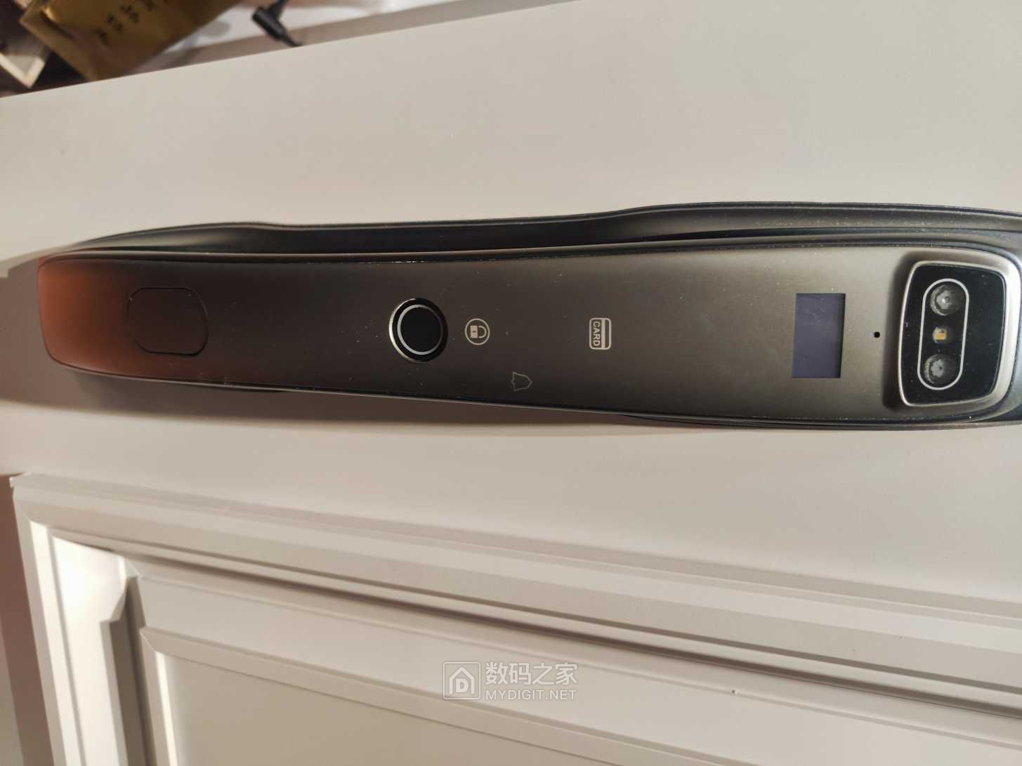

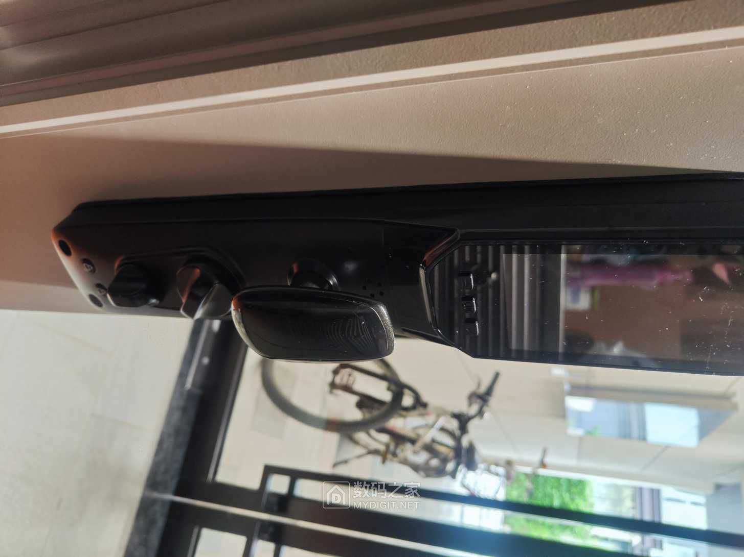

指纹锁故障是完成识别以后没有开锁动作。指纹锁是邻居工厂生产,该锁全自动、面部、联网、可视等功能啥都有,售价仅不到2000元,如果出口到美国售价不得高达5000元?
问了技术员说可能是电机故障,用户自己修不了只能返厂维修。对于坛友来说,区区电机故障没必要返厂吧!今天动手开整。
指纹锁前半部

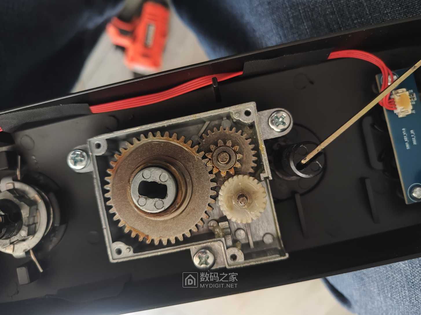

指纹锁后半部

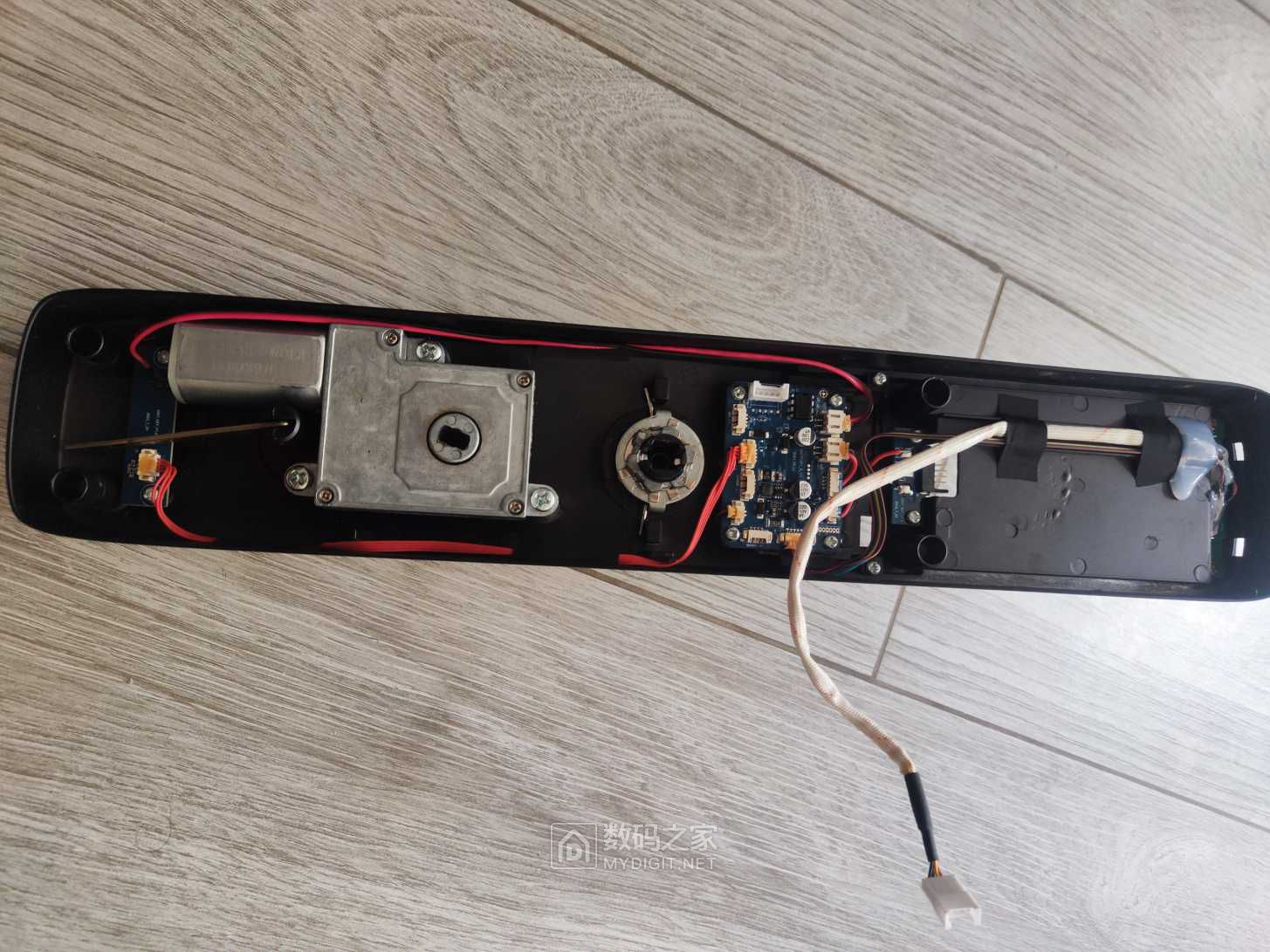

后半部拆下,有两根排线小心拆下。

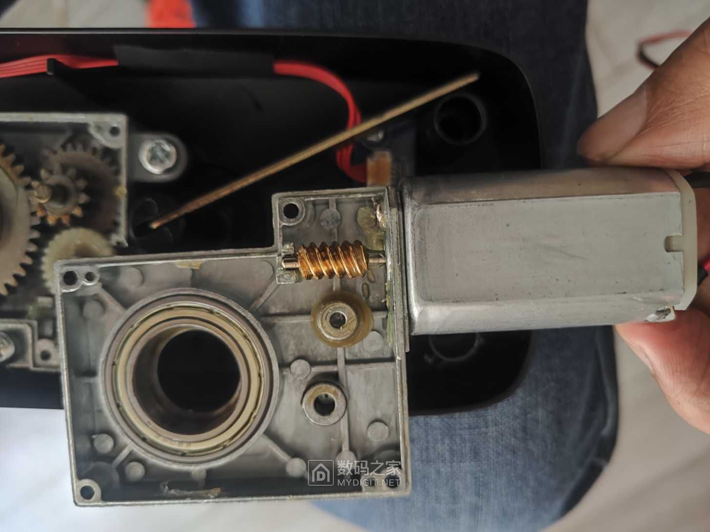

全铝齿轮箱,由蜗杆电机驱动。
蜗杆传动跟齿轮有什么区别,是高中物理还是初中物理知识?

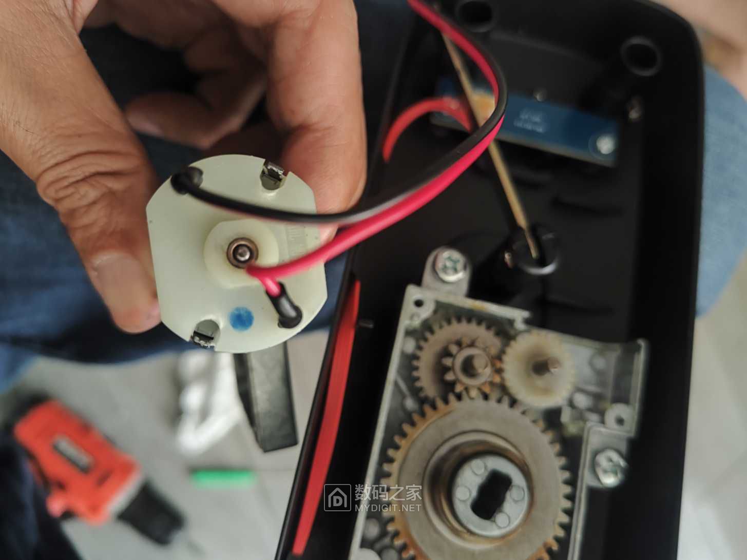

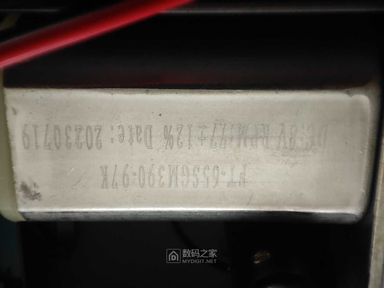

8v低速马达,撬开两个卡子取出碳刷,碳刷磨损不严重,但是铜头有些脏。用纸巾擦干净装回去,这步没拍照。这么贵的锁坏在小马达上不应该的,得提醒一下他们注意提高品质。
维修完成,多谢坛友观看!

印象中蜗杆传动比齿轮力矩大,最重要是方向能转90度

2000元是用小电机控制,拆开过百元的采用是电磁铁控制把手转动锁芯机械
