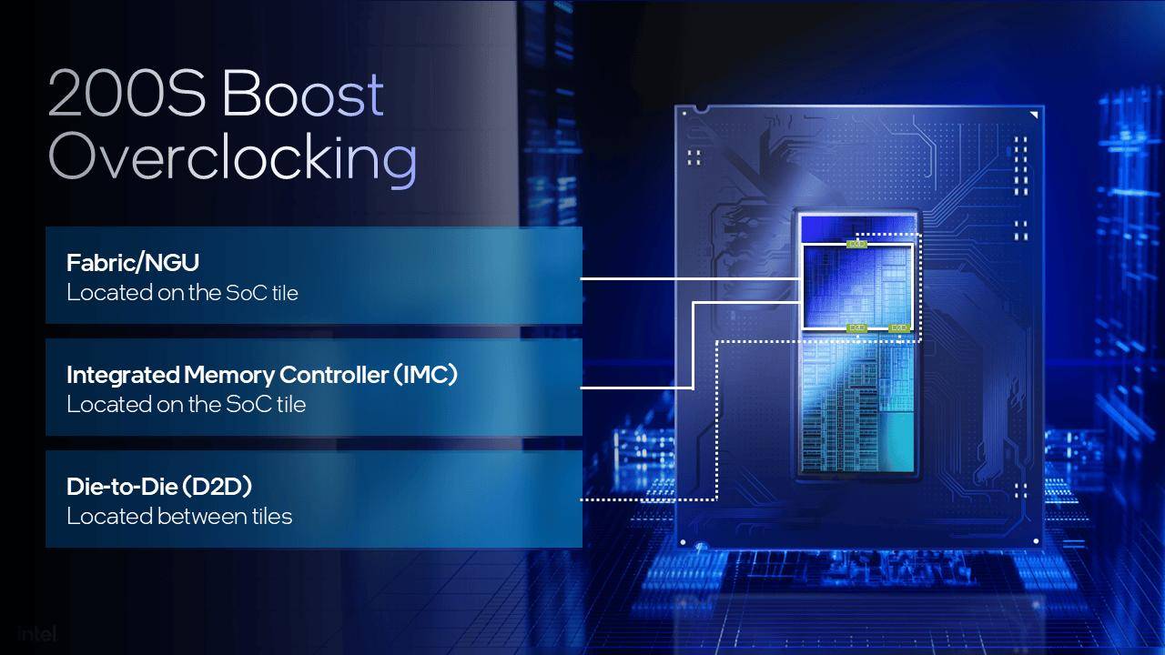

酷睿 Ultra 200S -K基础频率超频配置Fabric(SoC Tile / NGU)2.6 GHz最高 3.2 GHz
VccSA ≤ 1.20VDie-to-Die(“D2D”)2.1 GHz最高 3.2 GHz
VccSA ≤ 1.20VDDR5 内(“1DPC”)6400 MT/s最高 8000 MT/s
VDD2 ≤ 1.4V 且 VccSA ≤ 1.20V
模块 VDDQ 和 VDD ≤ 1.4V
