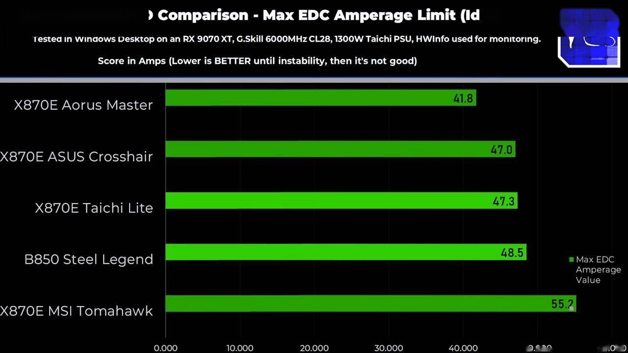

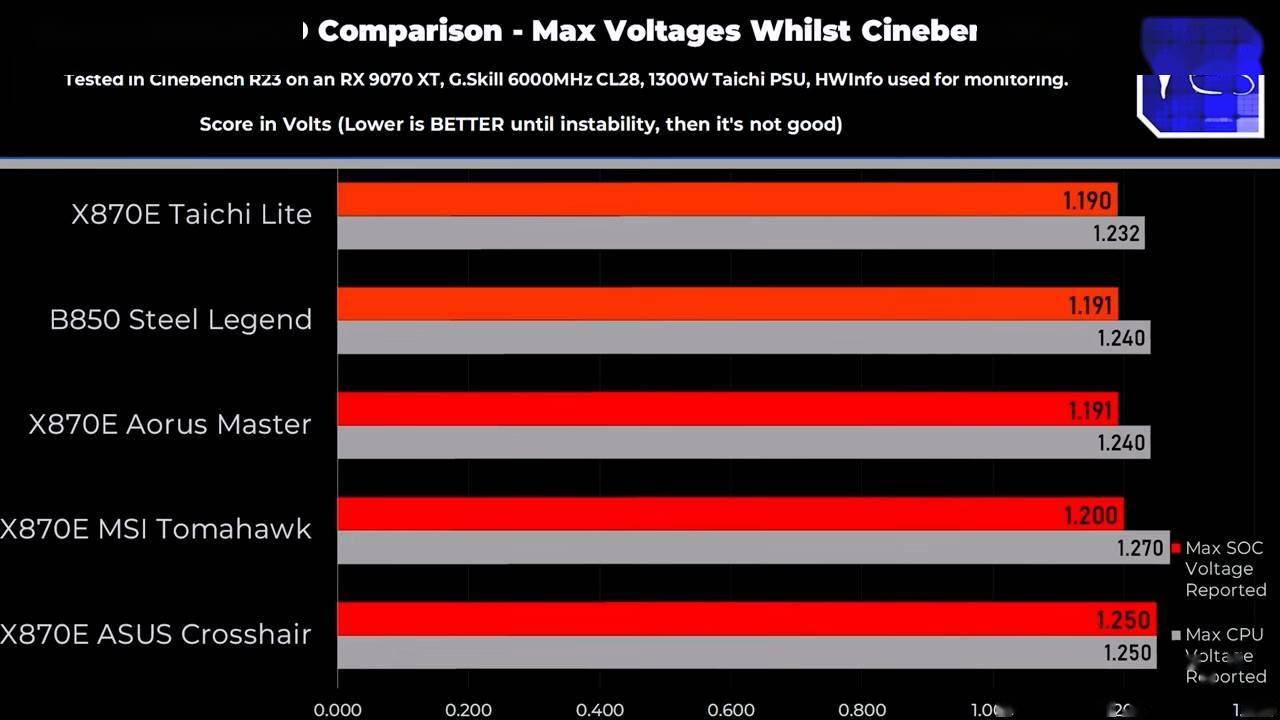

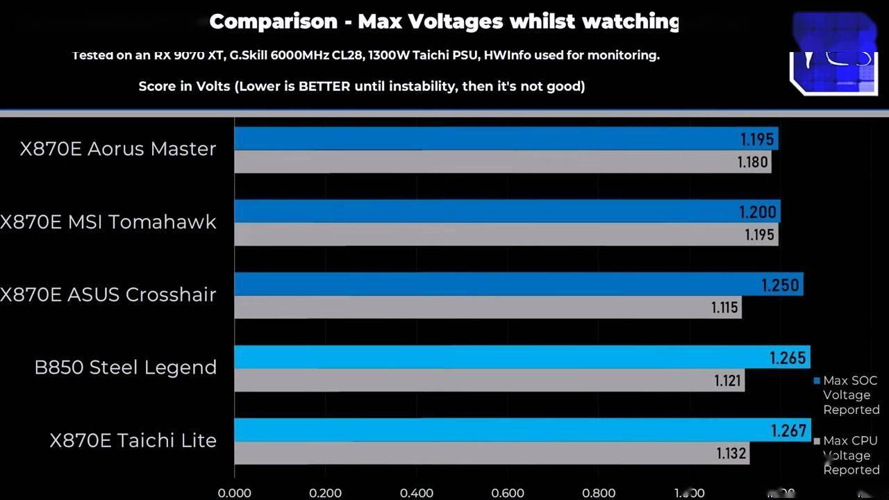

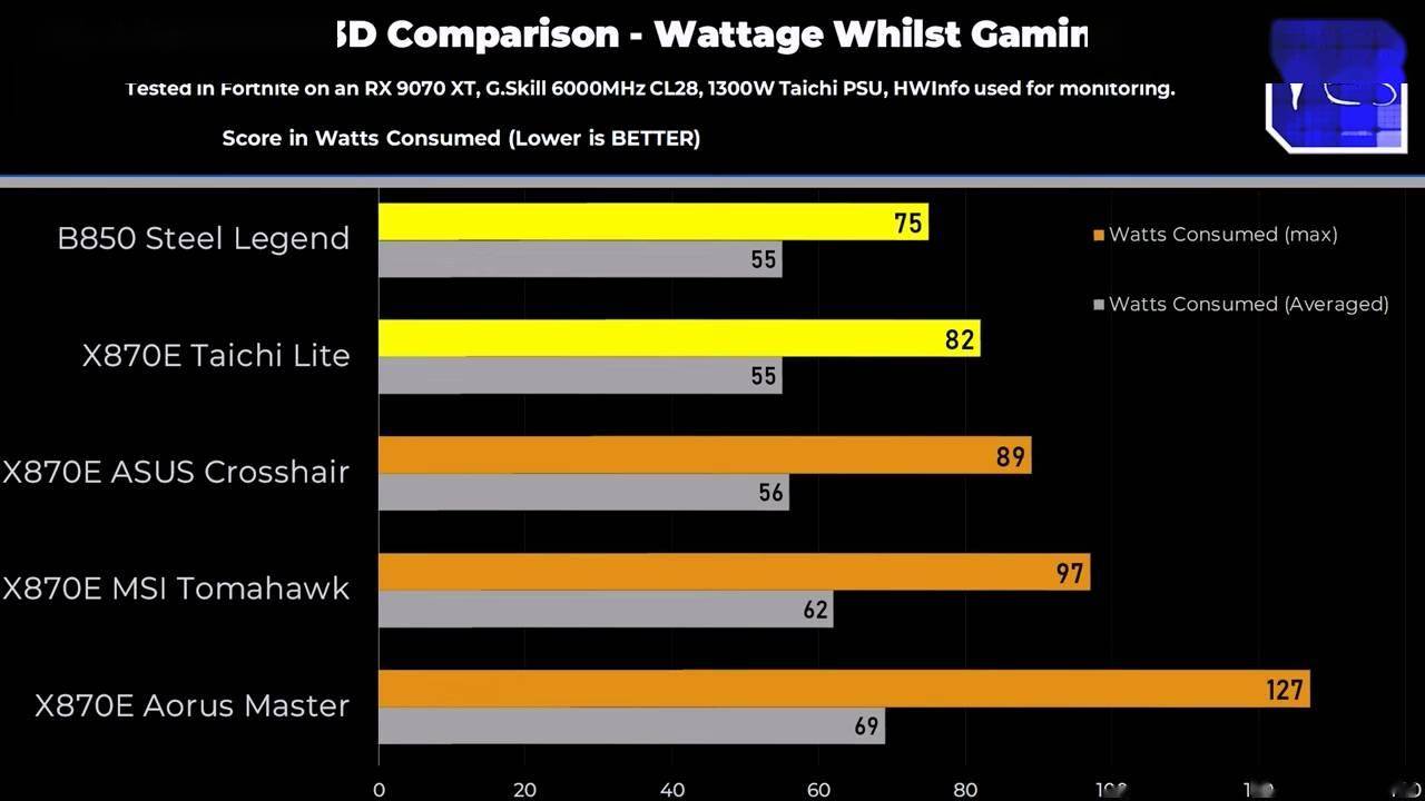

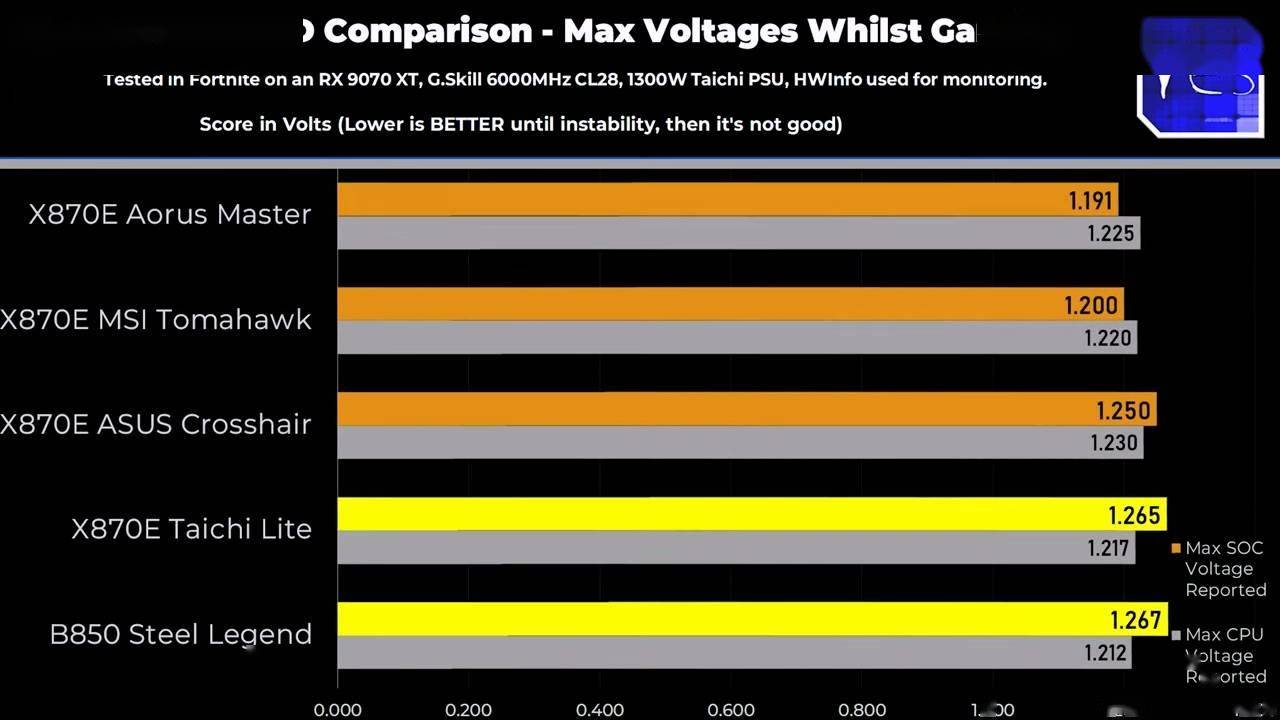

在视频中,主播指出在使用华擎主板时,Ryzen 9000 系列芯片(如 Ryzen 9 9950X)在负载和空闲状态下的功耗和电压均低于微星或华硕主板。
例如,华擎 B850 主板播放视频时峰值功耗仅为 39 W,平均 33 W,而 MSI X870E 主板则达到 58 W 和 40 W;游戏中,华擎主板的 EDC 电流峰值也较低,为 77 A,微星则高达 92 A。IT之家附上相关图表如下:
然而,较低的平均电压并不意味着安全。Tech YES City 指出,华擎主板电压动态波动频繁,可能会在极短时间内出现剧烈尖峰,足以摧毁 CPU。
Tech YES City 进一步观察到,华擎主板在默认设置下的 SoC 电压呈现动态变化,而其他品牌主板电压几乎保持静态。

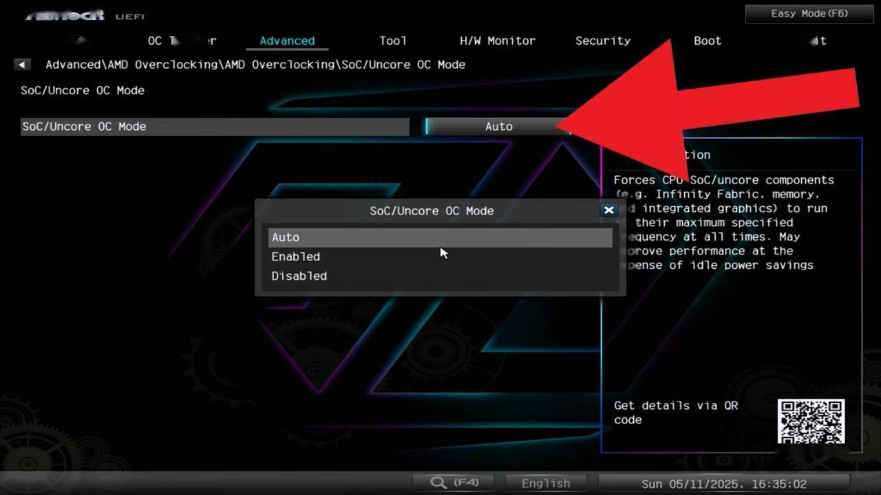

Tech YES City 提出一个临时解决方案:在主板 BIOS 中启用“SoC OC mode”(或称“uncore OC mode”),将 SoC 电压固定为静态。虽然这一设置看似与“超频”相关,但实际上可能是通过设定较高的静态电压,避免了尖峰波动。
Tech YES City 已联系华擎寻求回应,但尚未收到回复。他们强调,尽管问题在 ASRock 主板上更为明显,但根源可能在于 CPU 设计,主板设置只是暴露了这一缺陷。
