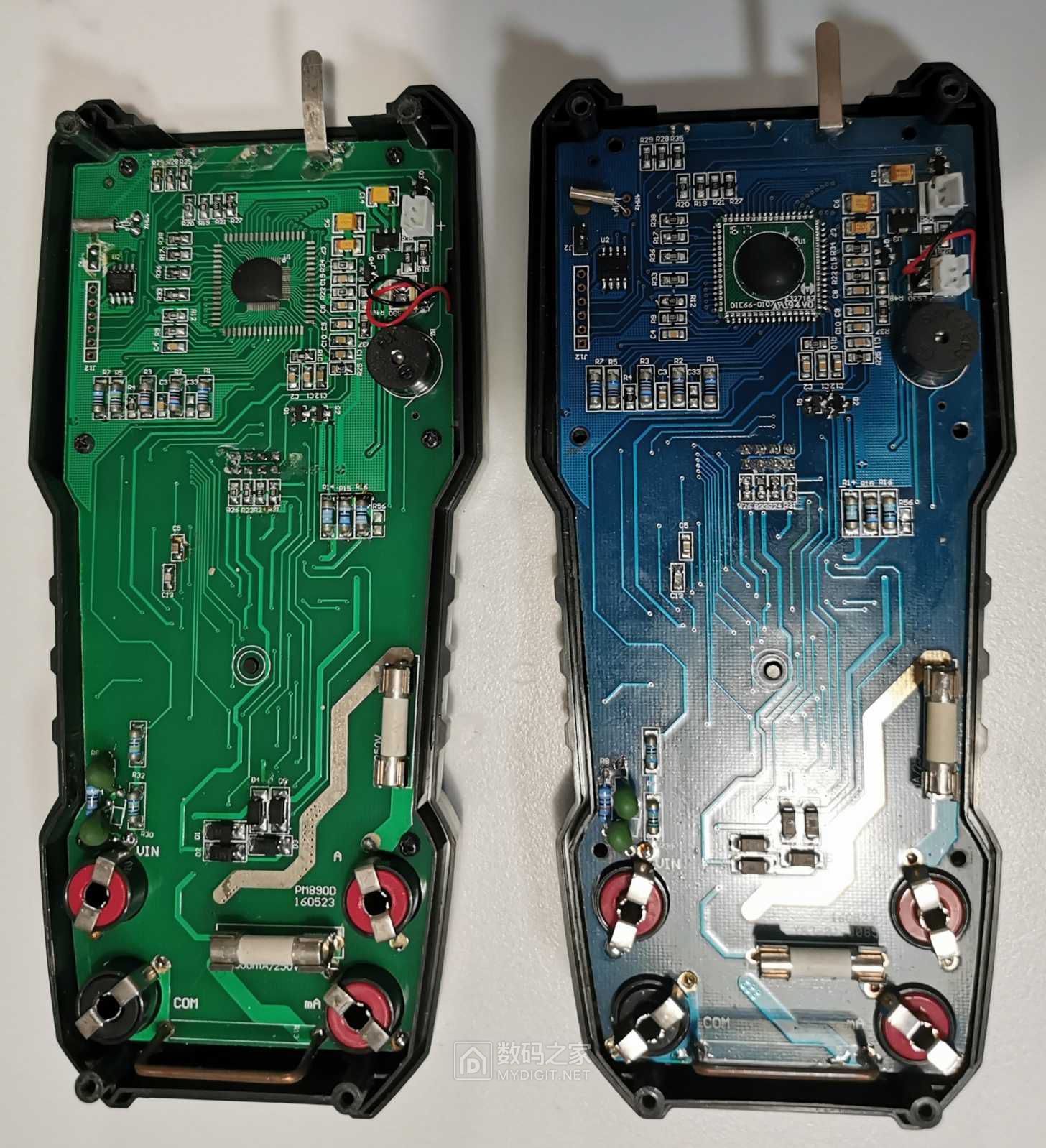

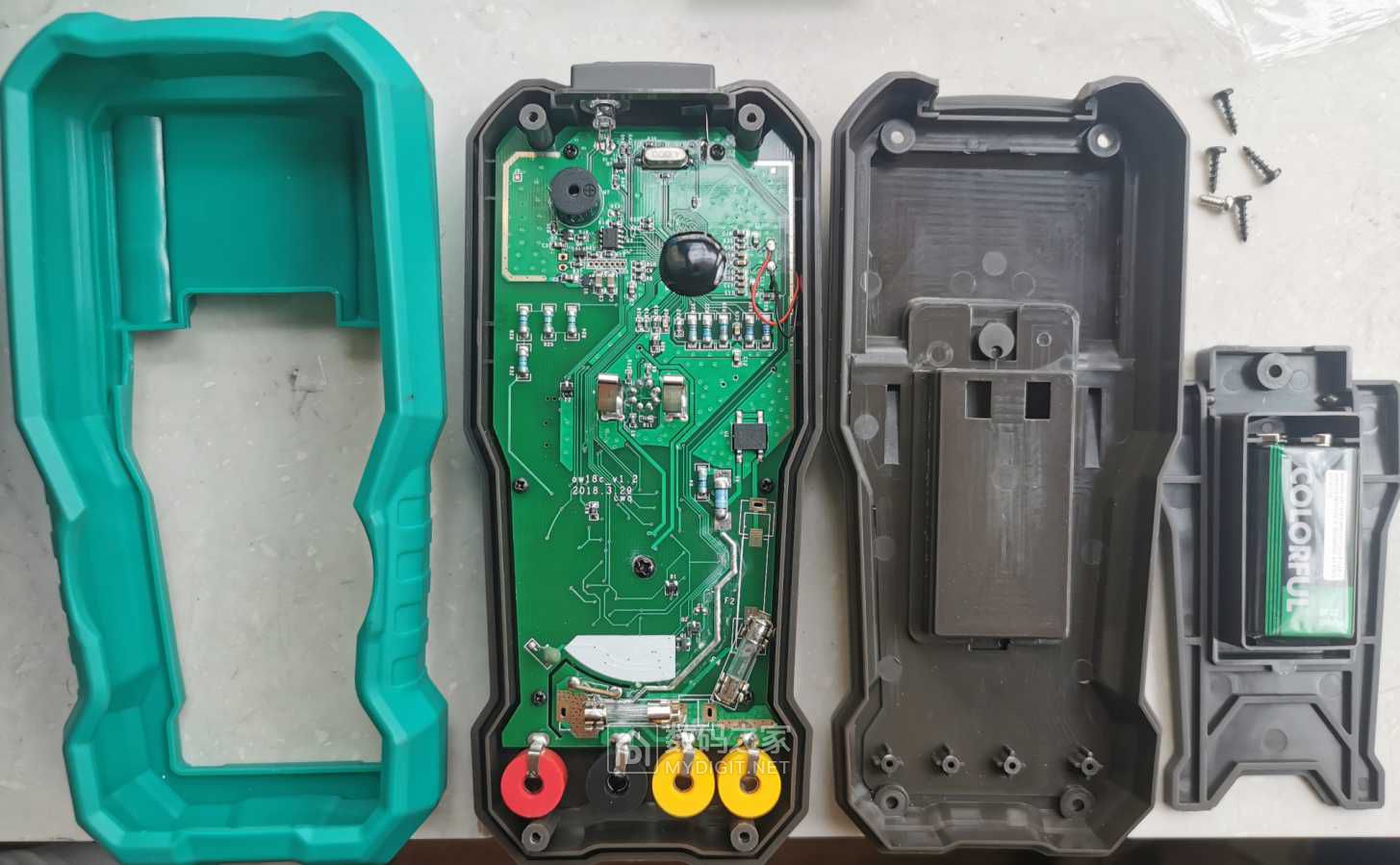

手里这只用了四五年,看起来和PM18C档位一样,今天拆开看
板子没有像史丹利那样直接写套皮前代工型号,和华谊PM890D(绿板)18C(蓝板)的布局都不一样

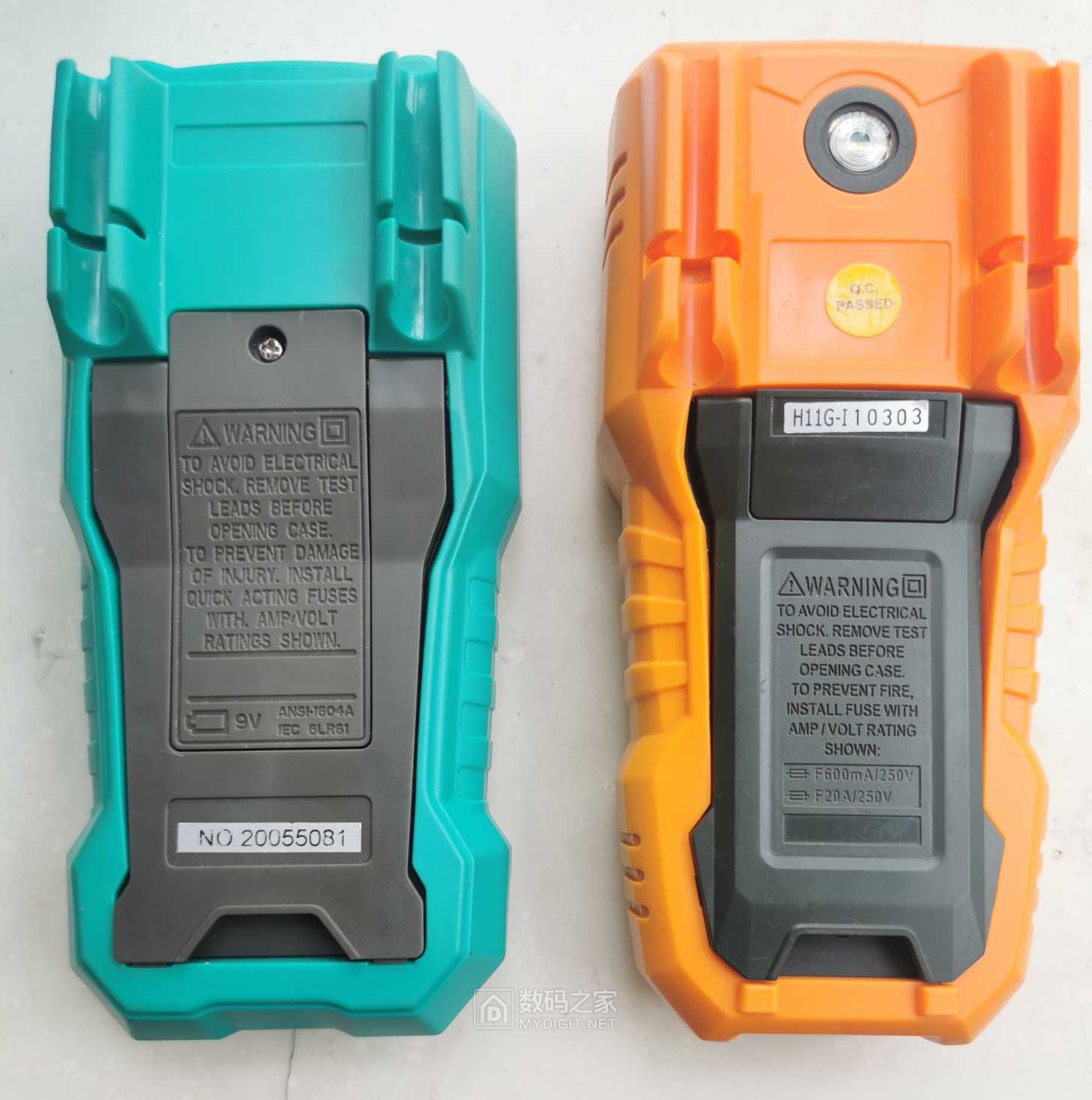

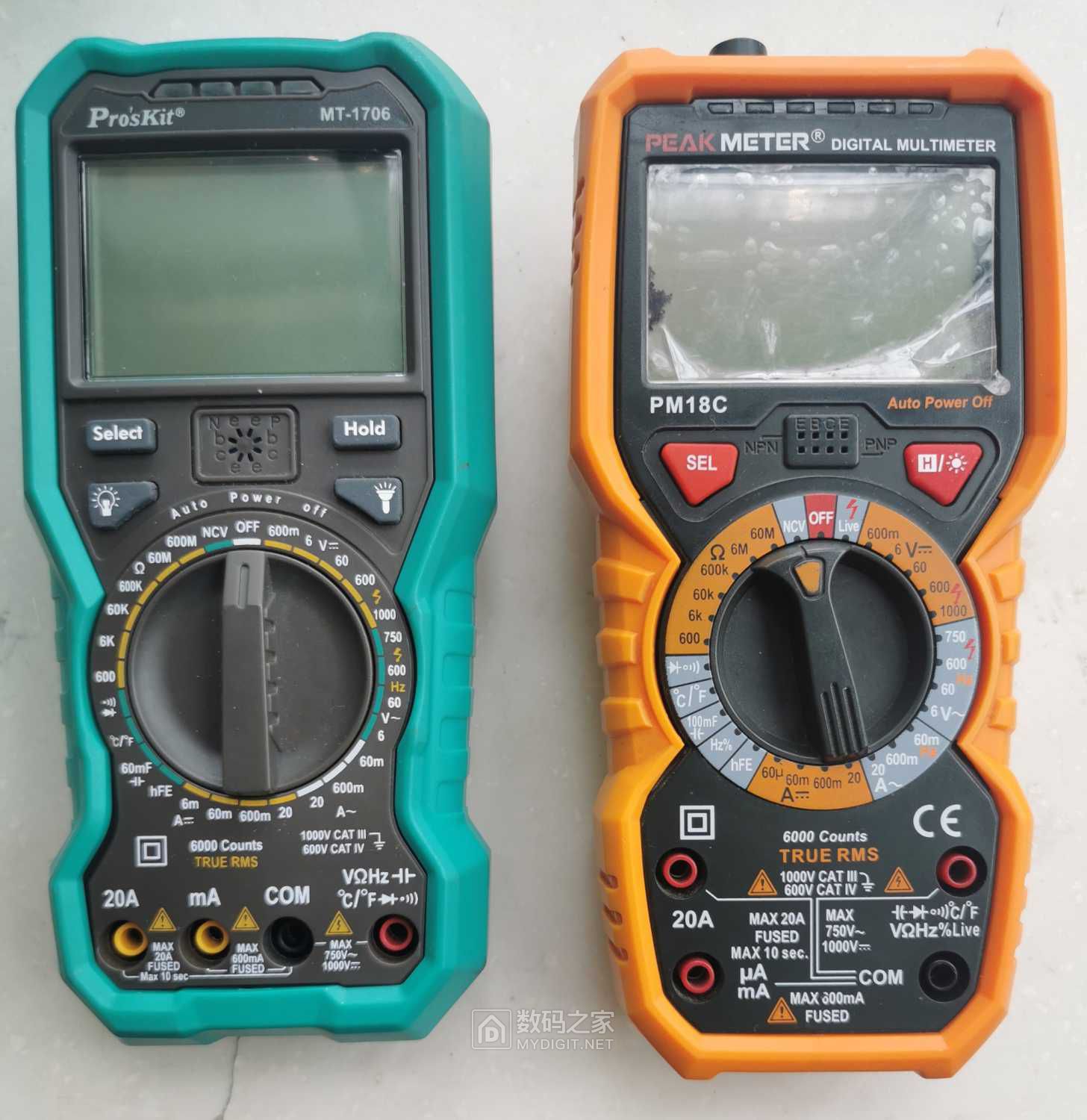

不拆开,只看外形的话还真的挺像。
不含电池的重量也差不多316g vs 313g
类似构型还有胜利VC890,我没拆过,但看电池不一样,问问版友宝工这款还有可能是胜利代工的?

发表于 2025-5-24 20:09:04 | 显示全部楼层

发表于 2025-5-24 19:34:46 来自手机浏览器 | 显示全部楼层
fsnhtan 发表于 2025-5-24 14:40
我只知道宝工MT-1820跟胜利VC86D除了皮套颜色和商标不同外几乎一模一样
看了一下宣传页主板内部跟VC86D一模一样,就是胜利代工
发表于 2025-5-24 19:30:12 来自手机浏览器 | 显示全部楼层
我靠 还真是,不过卖的比胜利贵不知道咋想的
发表于 2025-5-24 18:16:16 | 显示全部楼层
宝工,得力西,世达,正泰全是代工的,它们没有自己的仪表生产,多是卖工具的,因为工具质量确实很厉害,很多人误以为他们能生产仪器,且像工具一样耐操,很多公司的人都这么认为。
仪器真正生产商:福禄克F,优利德UT,日置DT,鼎阳SDM,胜利VC(部分代工,分西安与深圳,西安是工业级及军工用),是德(安捷伦),普源,利利普,华盛昌CEM,众仪,汉泰克,福仪,华谊(转代工了)。新起的厂商有FNIRSI,正点原子。

发表于 2025-5-24 15:35:01 | 显示全部楼层
gong200810 发表于 2025-5-24 14:48
简直是换了个壳子
看似一样,两个对换也不一定能完全安装
发表于 2025-5-24 14:48:00 | 显示全部楼层
简直是换了个壳子
发表于 2025-5-24 14:40:44 | 显示全部楼层
