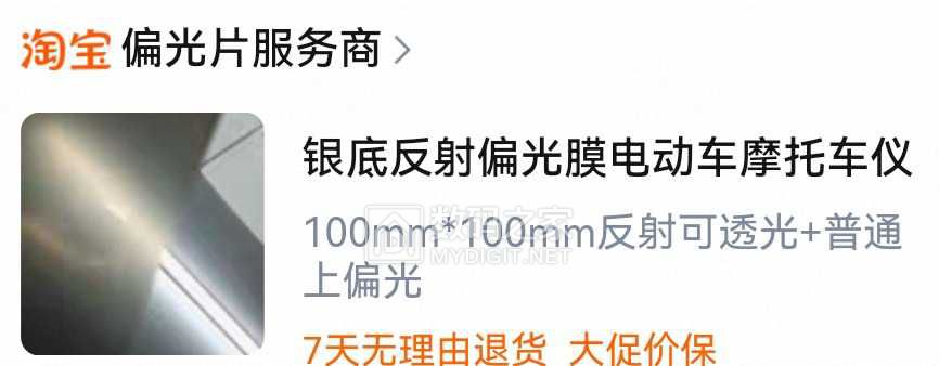

先上效果
黑底白字,负片效果
本想凑合用,
没想到黑底白字的可视角度明显不如白底黑字
上周参数对比买了米尼帕的三位半自动表
看到主板AB货和维修痕迹就申请换货了
同时在闲鱼买了四位半的块手动今天到货
天猫淘宝闲鱼都是从东莞优利德工厂发货
屏幕中间的橘皮痕是底膜不行了
这块表拆开毫无返修痕迹
其实就是看上他的排阻才买的
取屏幕要拿烙铁焊开LED
(上一块自动挡表,led本来就开焊的,是维修过)
拨盘里面的油已氧化,
就像库存刀片卷尺的味道
用酒精擦干净重新上油
拆下屏幕,揭掉背面的银底膜
剪新的银底膜贴上
原以为很简单,但没注意角度
而且了10×10换方向剪已不可能
浪费五块钱,之后再买一张底膜来换了
补充两个表的比较:
ET-2231A
FS9922方案,自动挡,三位半(3999),真有效值,模拟条,占空比,电脑连接,UT61B马甲,电池后置,整机厚度6厘米,板砖表
ET-2652
TC7129方案,手动挡,四位半(19999),排阻,电池下置外壳厚度优化到四厘米,像门徒里方便塞口袋出货的四号
补充内容 (2025-6-26 18:18):
最后偏光膜转45°解决https://www.mydigit.cn/thread-527276-1-1.html
也找到了合适的银底膜替代品http://ydigit.cn/thread-529724-1-1.html

我看到你的购买记录,你不是还买了普通上偏光膜吗,将其贴到后偏光膜上,应该可行,因为你背光灯板后面有一 ...
多谢指教,我周六拆开好好弄一下
发表于 2025-6-11 22:14:49 | 显示全部楼层
我看到你的购买记录,你不是还买了普通上偏光膜吗,将其贴到后偏光膜上,应该可行,因为你背光灯板后面有一块绝白色的匀光膜,也能起到银底一样的作用,或许开背光亮度更高更清晰,与其让普通上偏光膜吃灰,试试又何妨

just56 发表于 2025-6-11 21:31
但是底膜拼接会在显示时有明显痕迹,
我已经准备去找废旧显示器拆膜了
现在偏光膜细分了,在原有的面偏光膜上喷了半透或不透的银漆,当然会卖贵点啦,我以前一直买的是面偏光膜,用红包一块多就有A4纸那么大张,如果换没背光的液晶屏后偏光膜,贴完后偏光膜在后面加一块亚银标签纸就行,这样就组合成不透光的银底偏光膜,如果单纯是银底纸坏了,哪更简单,撕下银底纸,直接贴块亚银标签纸上去搞定,有部分坛友没亚银标签纸,直接剪打印A4白纸放上去都行

不行,必须撕掉背面重贴,旋转找好最佳视角才剪
 楼主| 发表于 2025-6-11 16:26:18 | 显示全部楼层
烟云45630 发表于 2025-6-10 21:50
把液晶屏背后那个偏振片翻转180度就可以了,也就是说贴玻璃那一面向外,没有贴玻璃那一面向里就行了。注意 ...
请教这位兄台,我试过分离背膜不行,
是否可以把正面偏光片揭掉,
重新换个角度贴正面偏光片纠正过来?
还是必须重贴背面偏光片?
因为我买了一套100*100偏光片,这屏幕宽66裁错剩下的偏光片不够转90°再裁了,好像半透膜还不能拼接
问卖家这个问题也答不上来,只好来本版求助了
