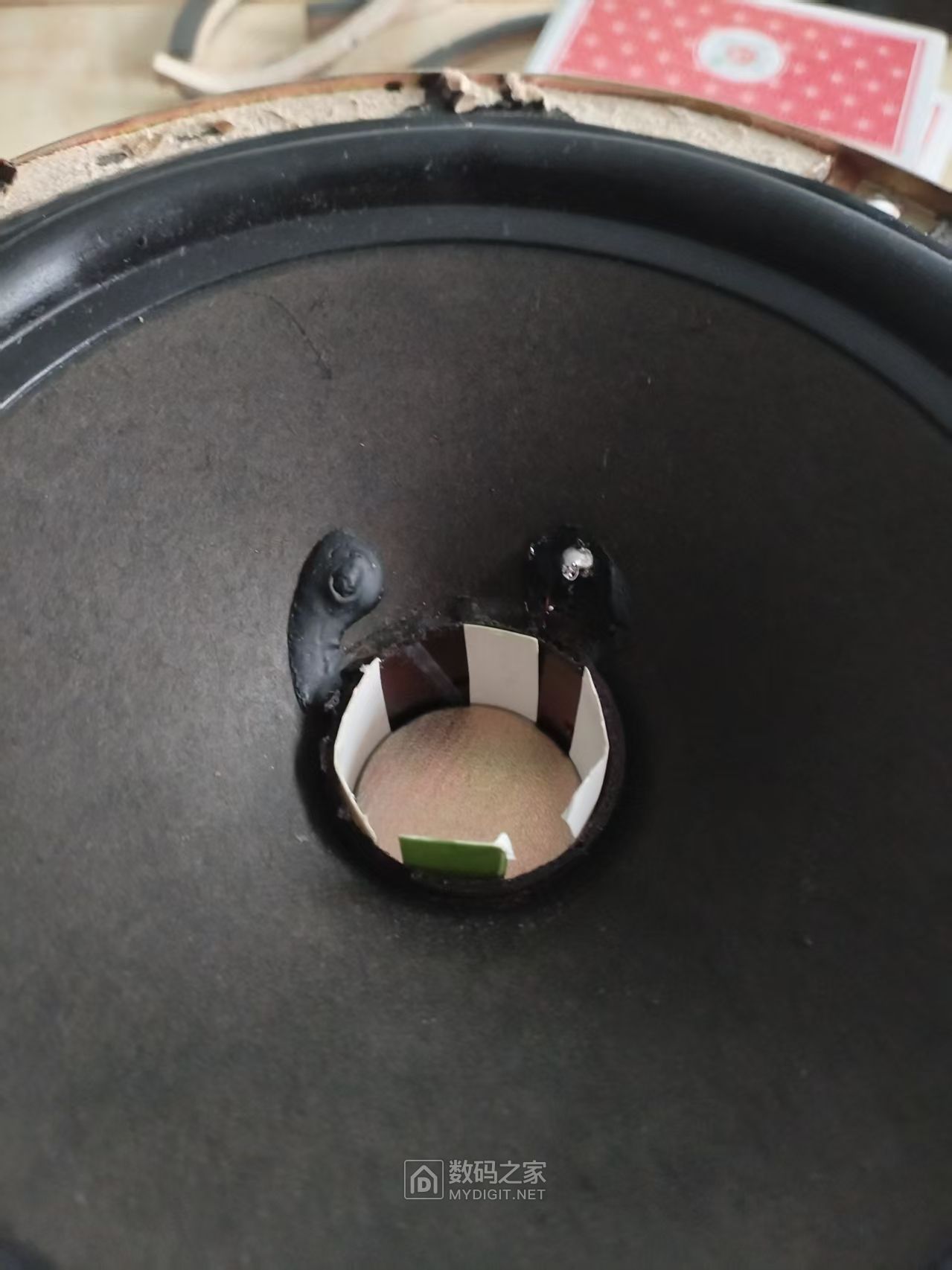

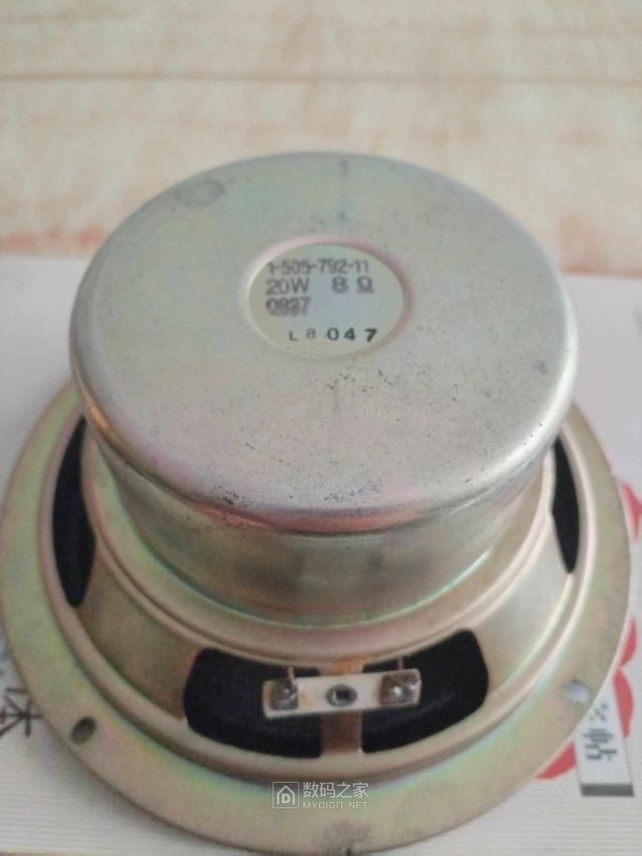

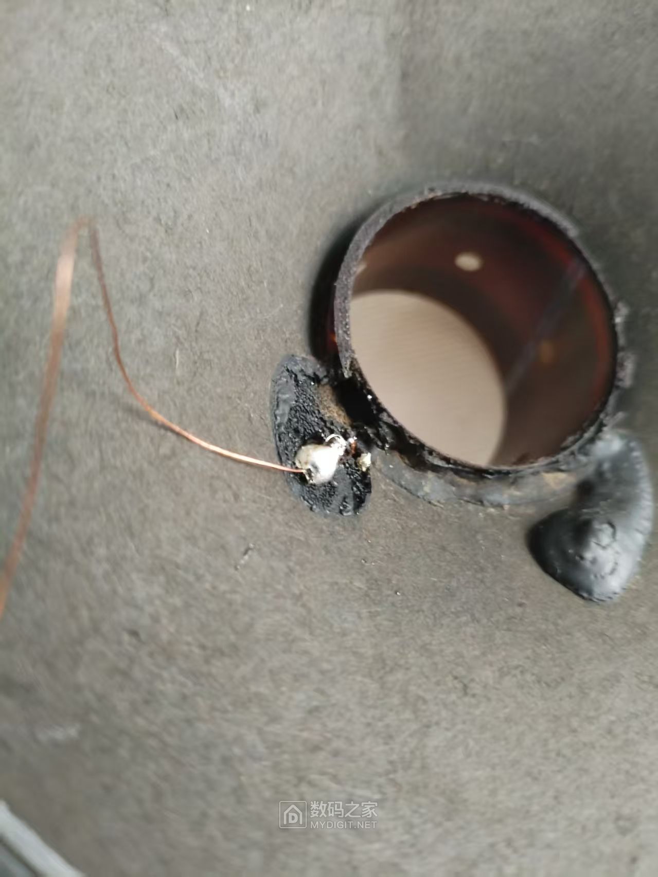

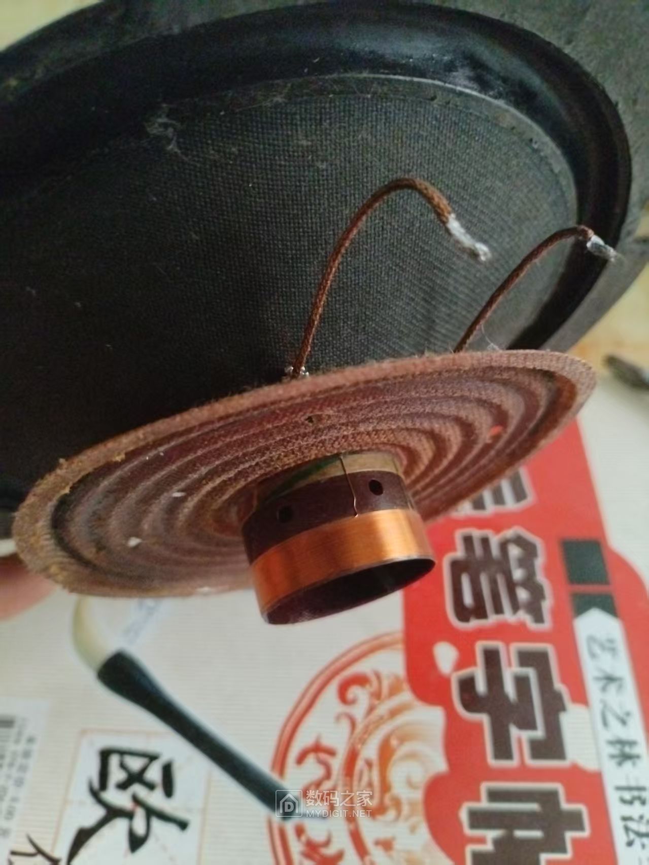

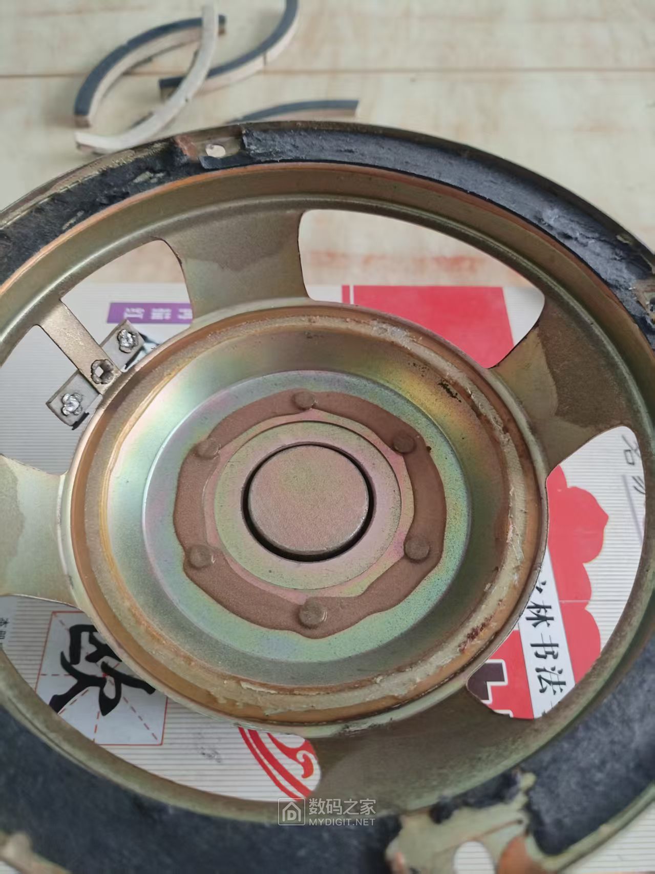

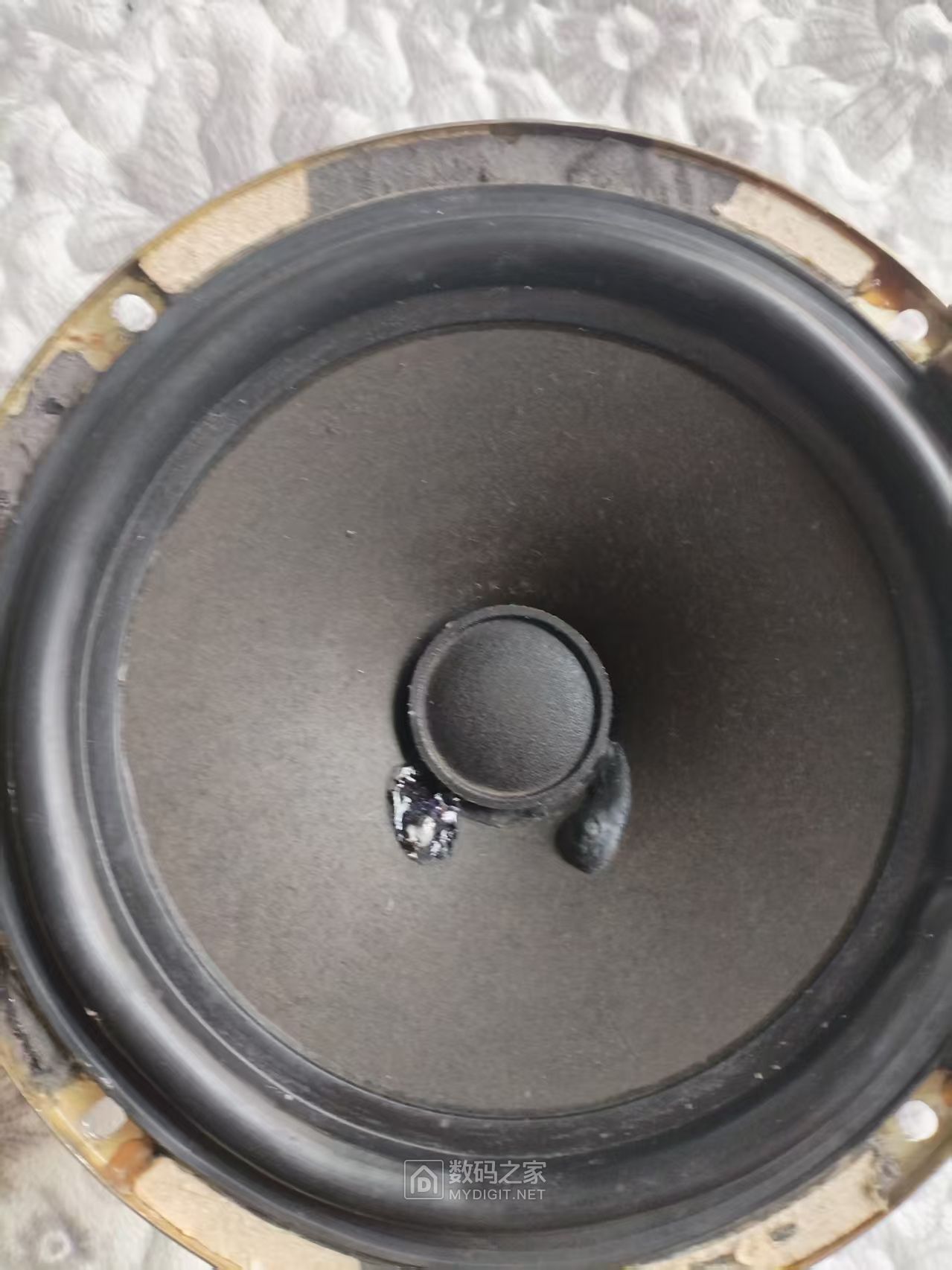

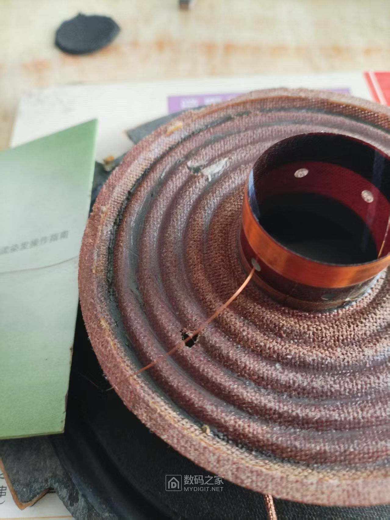

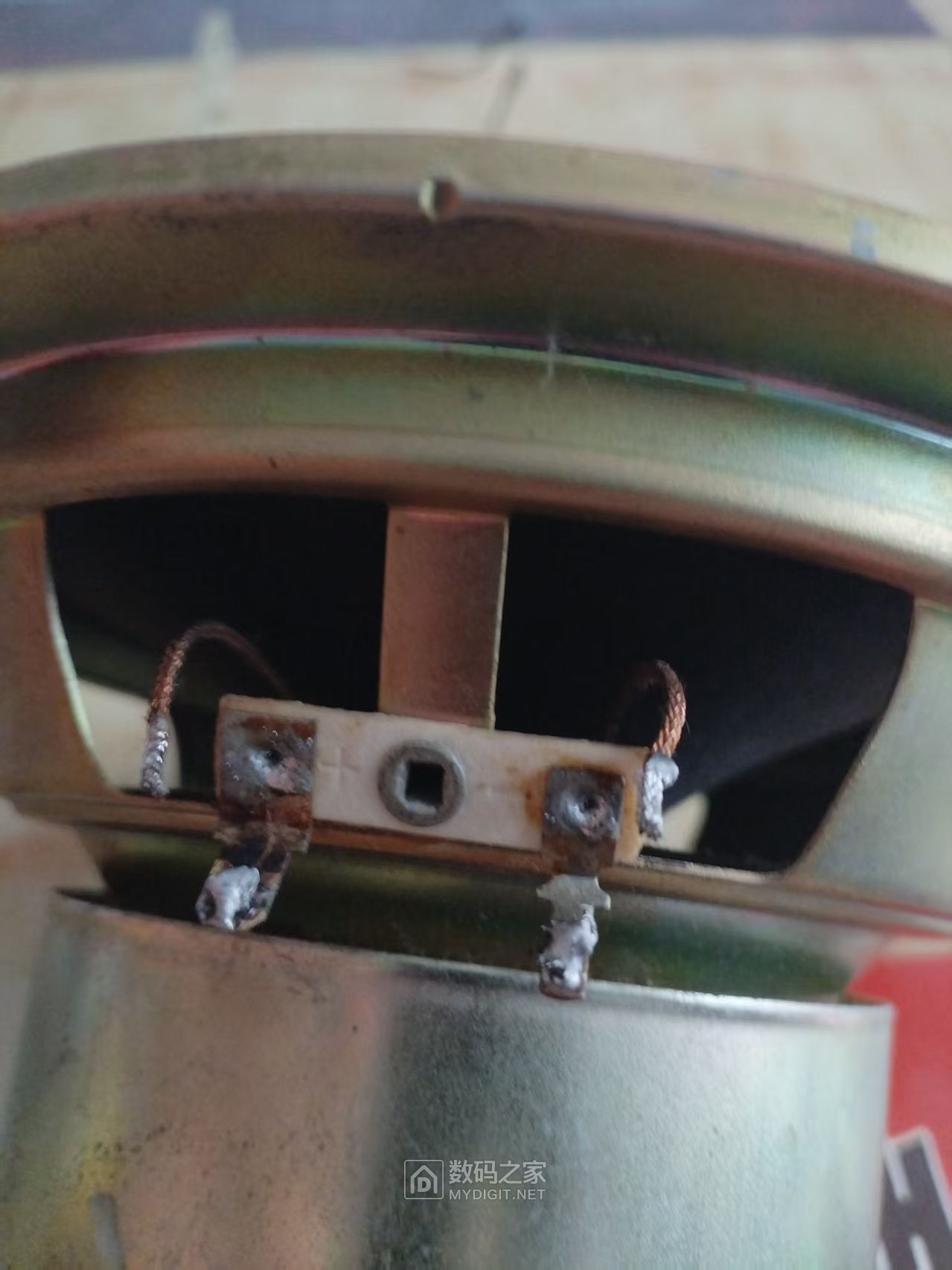

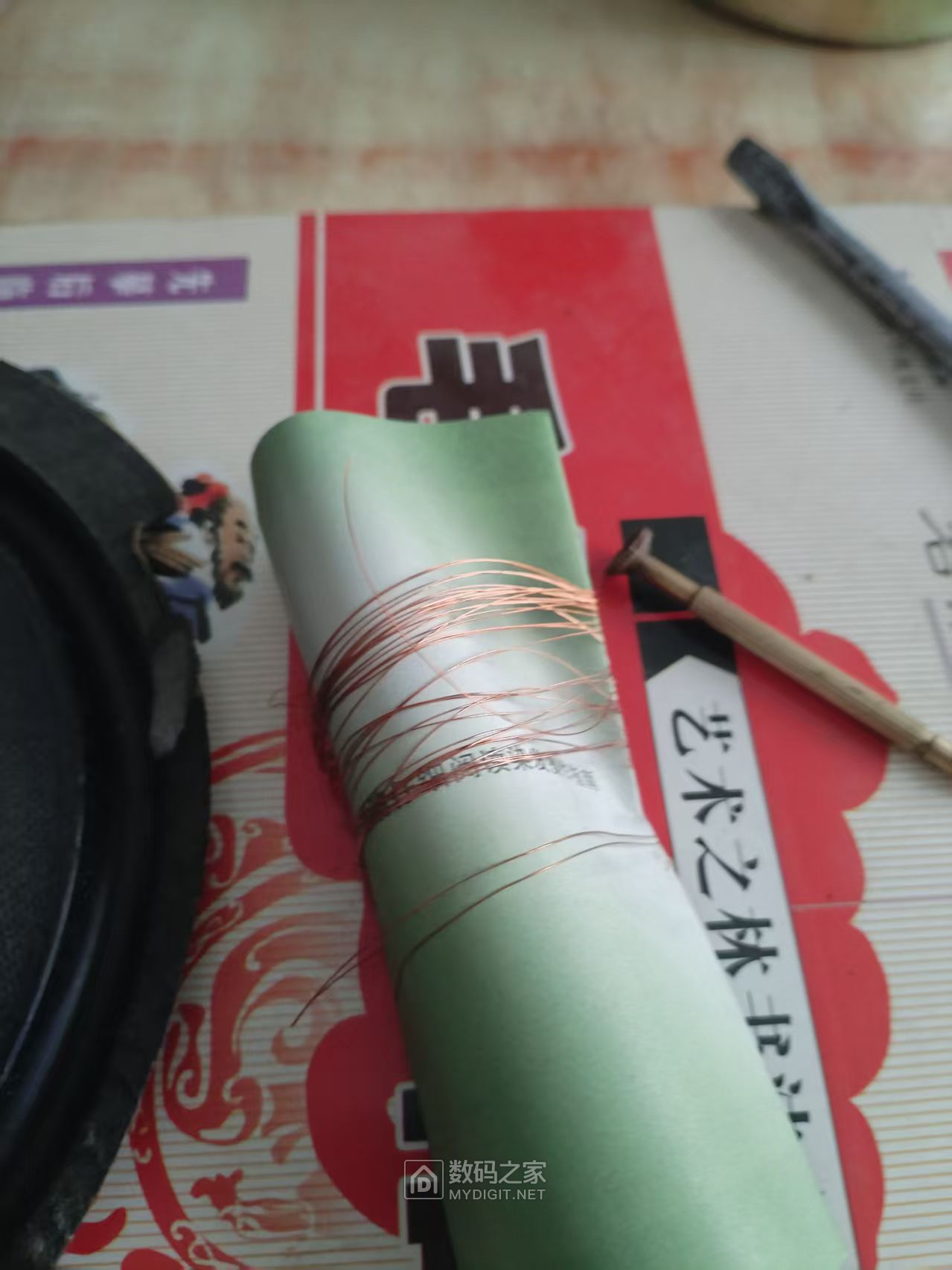

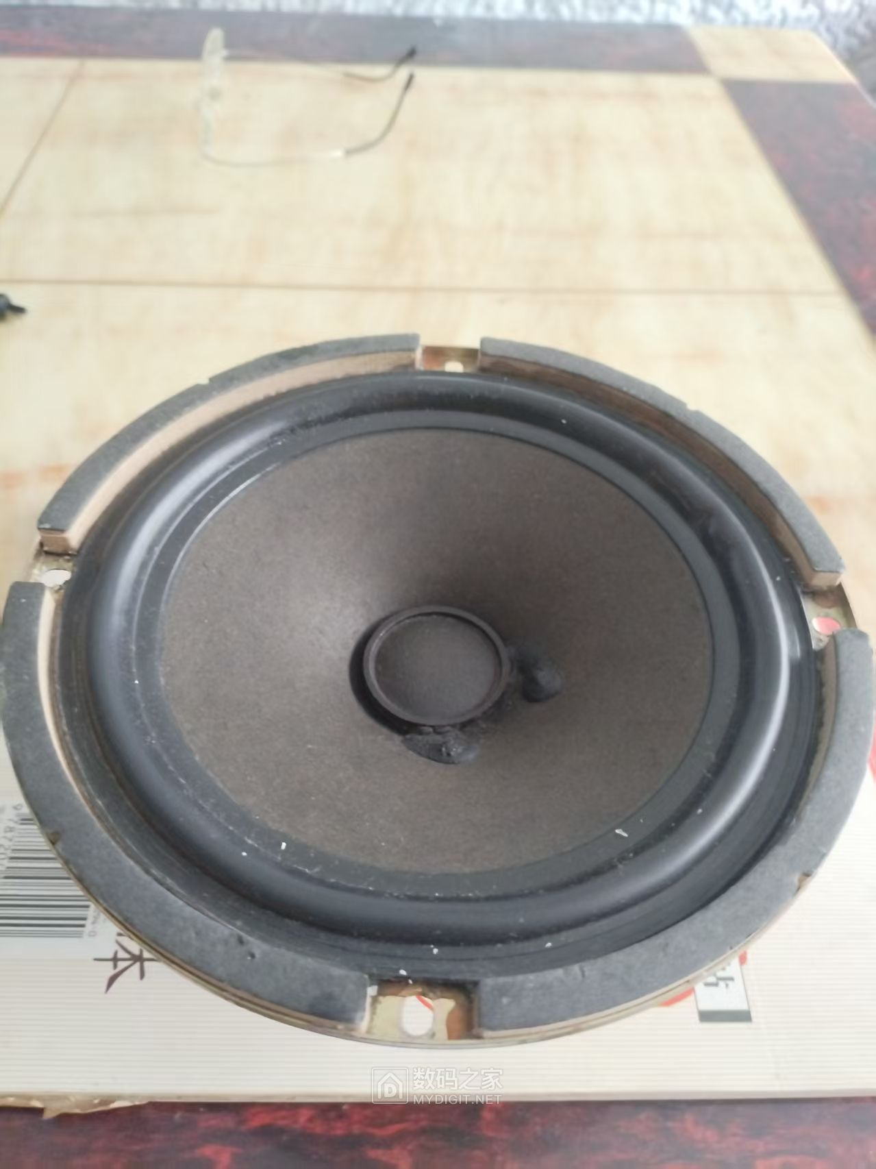

前几天发贴,想把8欧喇叭改4欧,坛友给予了热情指导,在此表示感谢!
后来本着吃螃蟹的想法,改坏了就扔,趁周六上午下雨不外出的好时机,就下手了。。。。
经过一上午折腾,终于成功了,具体表现为:声音大了,低音弹性好了、浑厚了,高音通透了、细腻了,中音没有任何变化。后来在室外经过十几个小时最大音量的播放,完全正常。
以下是改装过程

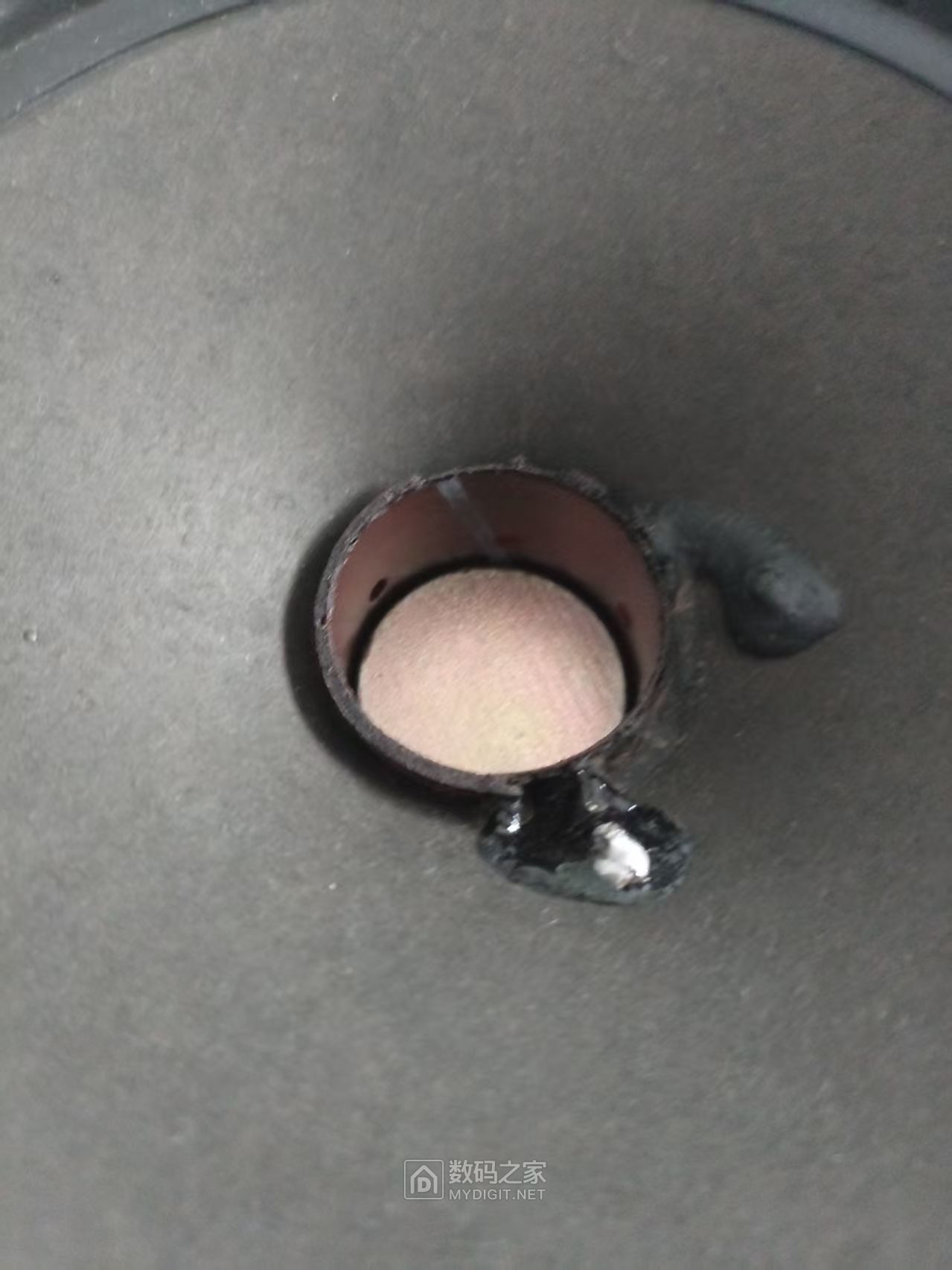

发表于 前天 19:57 | 显示全部楼层
音圈装上没擦边,不错

发表于 3 天前 | 显示全部楼层
lchm 发表于 2025-6-18 16:59
对,改后匹配了,放DJ音乐低音下潜很深,很强悍。
P=U平方/R ,一般现在的功放都是可以直接驱动4欧姆的喇叭没问题,这样无非就是输出功率加大了~~

 楼主| 发表于 3 天前 | 显示全部楼层
吉米吉米 发表于 2025-6-20 08:06
8欧改4欧,负载变小了。功放被动增加了输出功率,调适当的音量防止功法部分过载过热损坏 ...
以前也担心,但测试过了,最大音量放了十几个小时没事。

发表于 3 天前 | 显示全部楼层
曾经的拥有 发表于 2025-6-16 22:22
工厂没这么闲  去给你退磁  再冲磁  这样搞别人不如直接买没充磁铁  自己冲磁  工厂是有专用工具 ...
一个治具就搞定的事  还说充磁
发表于 3 天前 | 显示全部楼层
scxj 发表于 2025-6-16 13:52
磁铁松动音圈就就不回来了,工厂是退磁后组装固定再充磁,业余条件下只能磁隙加铝片定位施胶后,再另加音 ...
拆了振膜 就简单  直接一圈厚纸 以便于保证间隙正常 等粘胶干了 再去安装振膜那些就行了
 楼主| 发表于 4 天前 | 显示全部楼层
东江小船工 发表于 2025-6-19 14:04
楼主高手,装回去是用的什么胶水啊?
呵呵,可不是高手。就是家里粘鞋的胶水。
有点不烧 发表于 2025-6-18 22:40
楼主动手能力强,厉害!
过奖了。第一次拆喇叭,拆的时候也忐忑。

将8欧喇叭改为4欧 的前提是驱动功放匹配。
