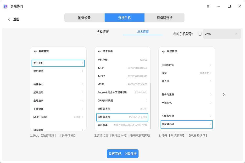

▲ 在右上角选择对应设备机型,根据图片提示对手机 USB 进行设置即可完成连接 USB 连接

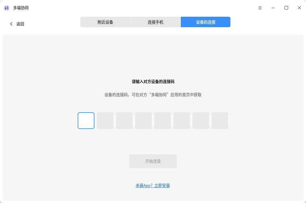

▲ 进入设备码连接界面,输入在多端协同首页或 App 首页显示的设备码,点击开始连接即可使用

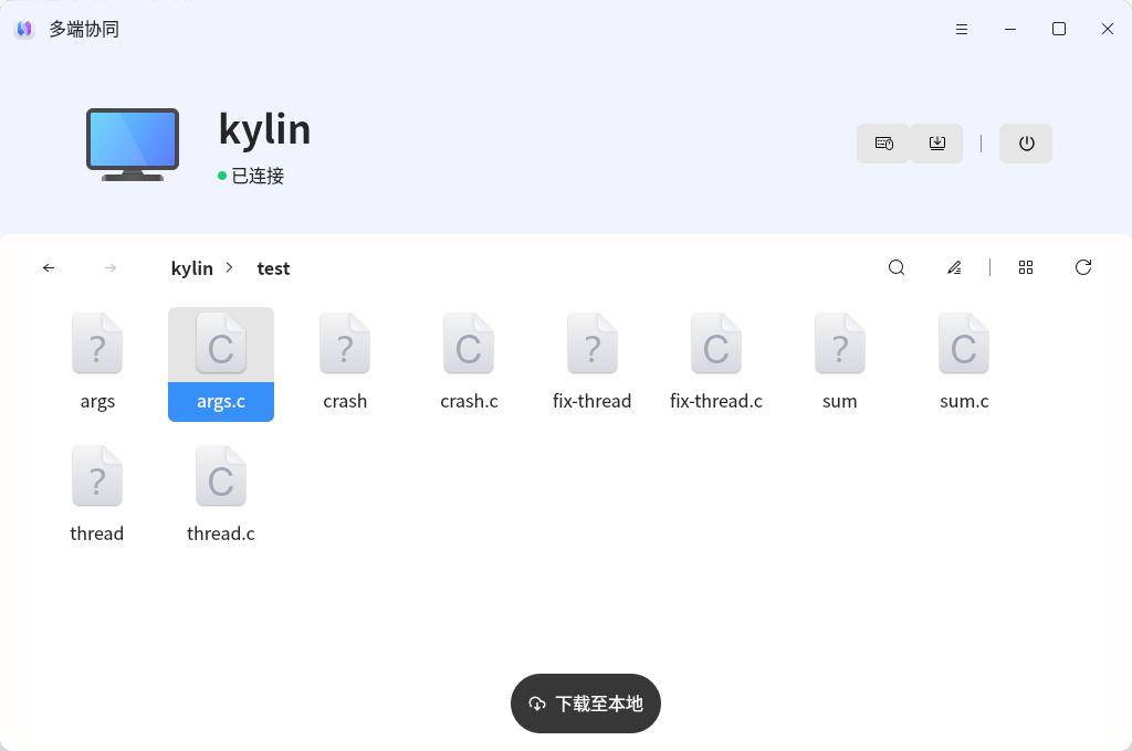

设备协同后,搭载银河麒麟的 PC 设备可显示 Android 设备上的多媒体文件以及内部存储文件,双击文件或者右键菜单就可以打开文件进行查看,点击右上角的“放大镜”按钮可以根据文件名搜索文件。
除了查看,还可将对端设备的文件下载到本地,也可以将本地文件拖入多端协同存储目录中将文件上传到对端设备。上传或下载多个文件可同时进行。

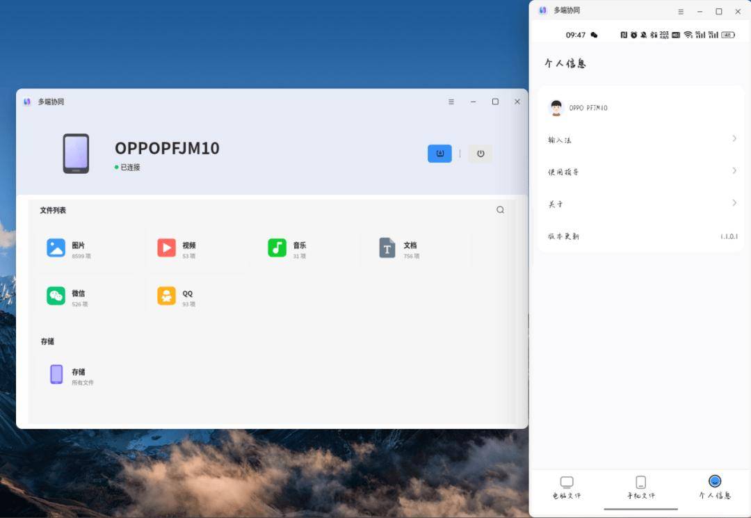

Android 设备和搭载银河麒麟的 PC 连接成功后,点击手机投屏按钮,就可以将手机屏幕和声音同步到电脑。投屏窗口显示底部三键导航栏代表支持反控操作,点击右上角“X”可关闭投屏和声音同步,同时还支持全屏和置顶等操作,屏幕还可以随手机屏幕旋转而旋转。
两台搭载银河麒麟的 PC 也可以屏幕共享。连接发起方点击电脑投屏,会将自己的屏幕分享到对端设备。接收方可以使用上方的悬浮 tab 对屏幕进行反控、返回桌面以及结束屏幕共享等操作。
